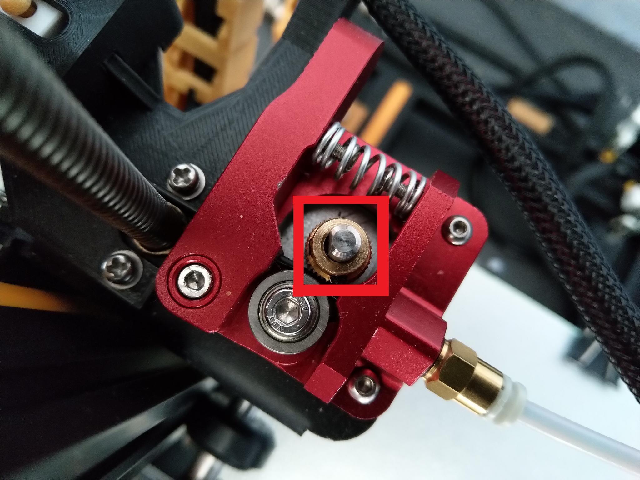

Et plus exactement du "Pignon" d'extrusion... qui doit plus tourner... ou alors le filament n'est plus dans l'axe du "Pignon".
Et là... tu dois te demander : C'est quoi le "Pignon d'extrusion" ?
C'est ce que j'ai encadré en rouge sur la photo ci-dessous :
C'est une petite roue avec des dents qui tourne et entraine le filament.
Et dans plus de 50% des cas de "sous-extrusion" comme le tient, le soucis venait de là.
Avec le temps et avec la chaleur du moteur... le pignon qui est serré par une petite visse, peut (c'est assez fréquent même) se desserrer, et ne plus entrainer le filament.
Il se peut que cela viennent du Ressort... cela arrive aussi... mais je parie sur le Pignon.
Pour rappel : La petite visse du Pignon, doit être serré sur le "Plat" de l'axe du moteur. D'ailleurs le "Pignon" a 2 visses de serrage, il faut serrer les 2.
PS : du temps que j'avais ce type d'extrudeur (je suis passé à un Dual Drive), j'avais eût l'idée de "génie" de coller (avec une colle plâtre thermique), le Pignon. La colle empêchait le pignon de bouger de l'axe, et empêchait la petite visse de se desserrer.
