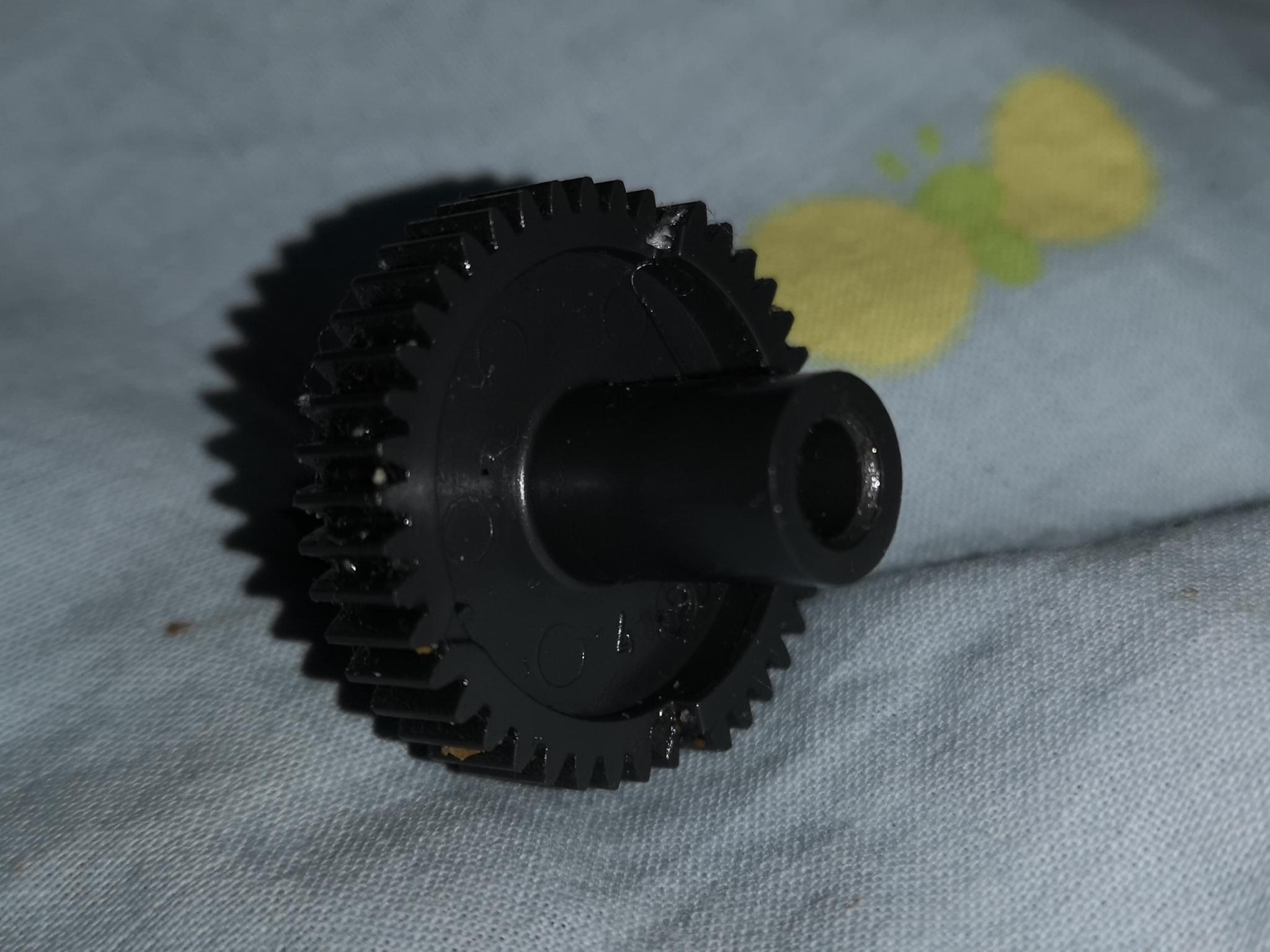

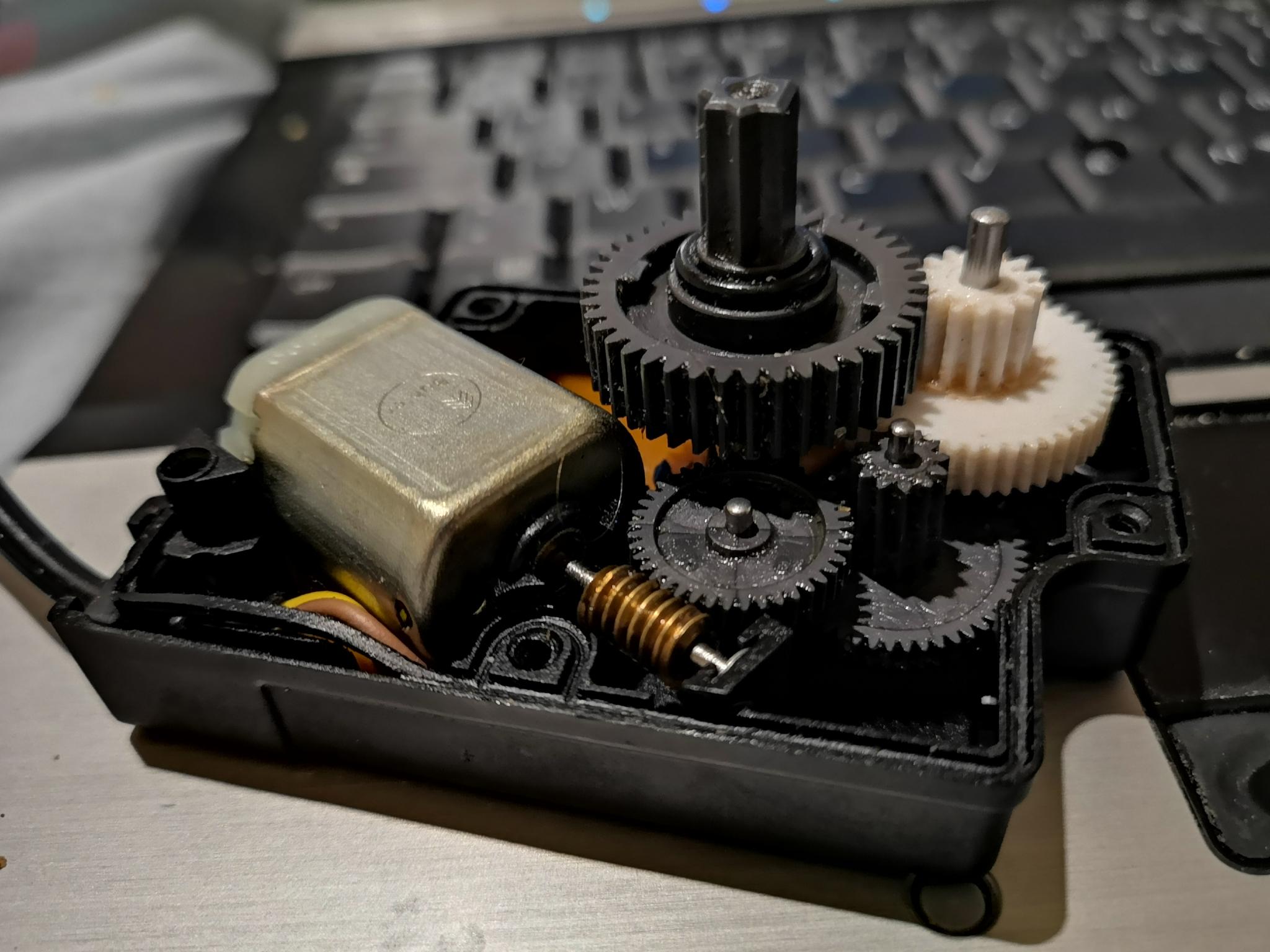

Mais là... j'suis coincé. (je suis en train de modéliser / recopier des petits pignons plastique pour reconditionner un mécanisme pour volet de recyclage d'air / voir photos).
Y a un truc qui pourrait me rendre service, en fait;
Si l'un d'entre vous pouvait, modéliser à la va-vite un début de pignon aux côtes recherchées, ce serait top. (EDIT: juste le cylindre à la base en fait)
Le but serait de le trancher, et de me le filer prêt à foutre sur une Micro-SD pour impression (pour éliminer un problème de Slicer) (avec un start Gcode palpage TouchMi).

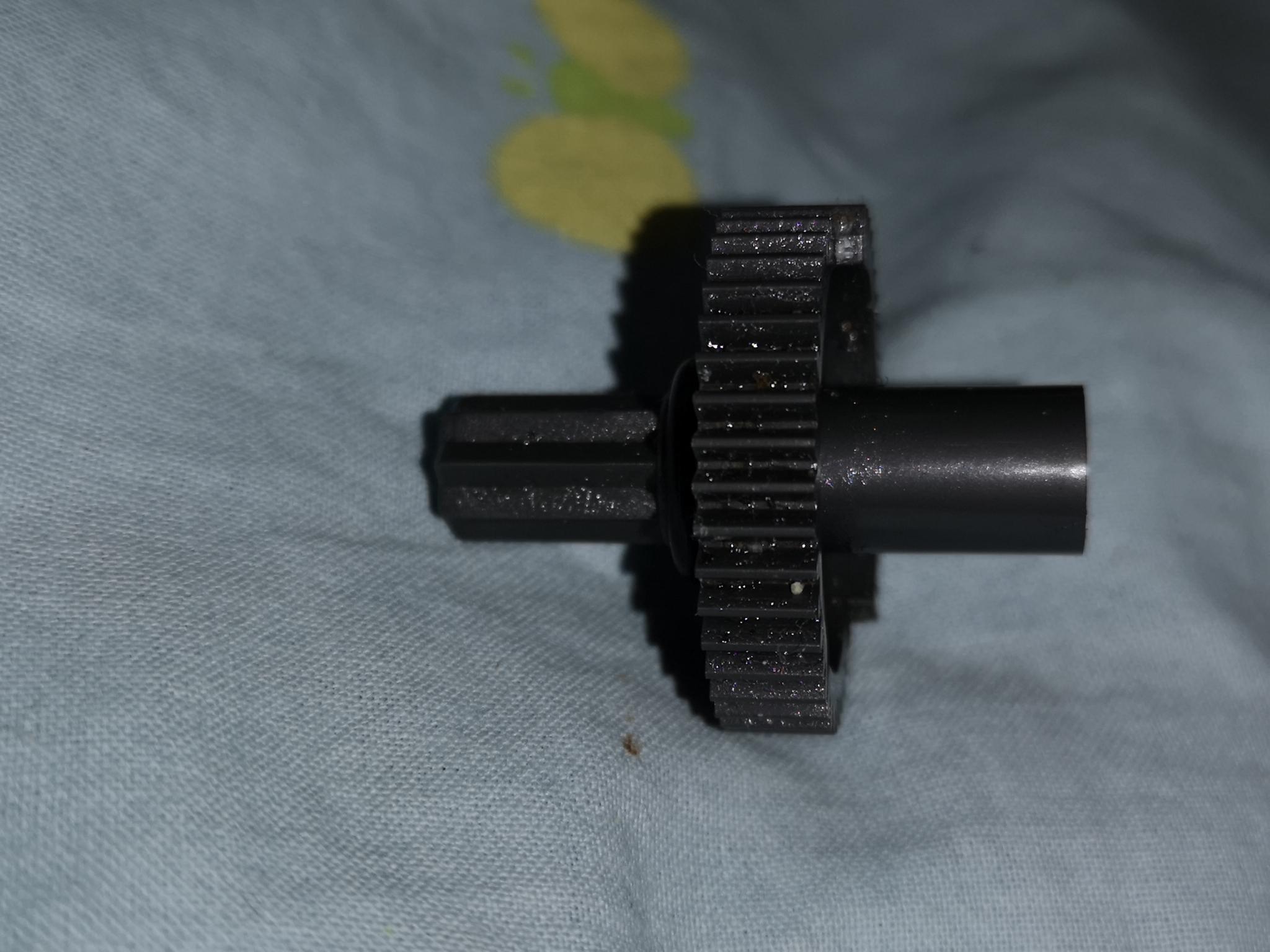

Je vous joins quelques images de ce sur quoi je bosse,
Voici le motoreducteur (4 pignons, c'est le plus haut que je reproduis actuellement)
Le pignon en question:
IMG_20191007_015308.thumb.jpg.43c9fc42cdcffb9d6ac2acce928b8f71.jpgIMG_20191007_015321.thumb.jpg.d0c782c13bd724c1d01b8c6d5d479feb.jpg

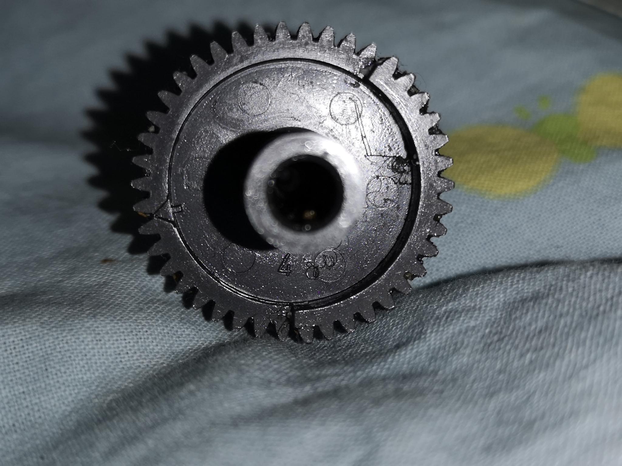

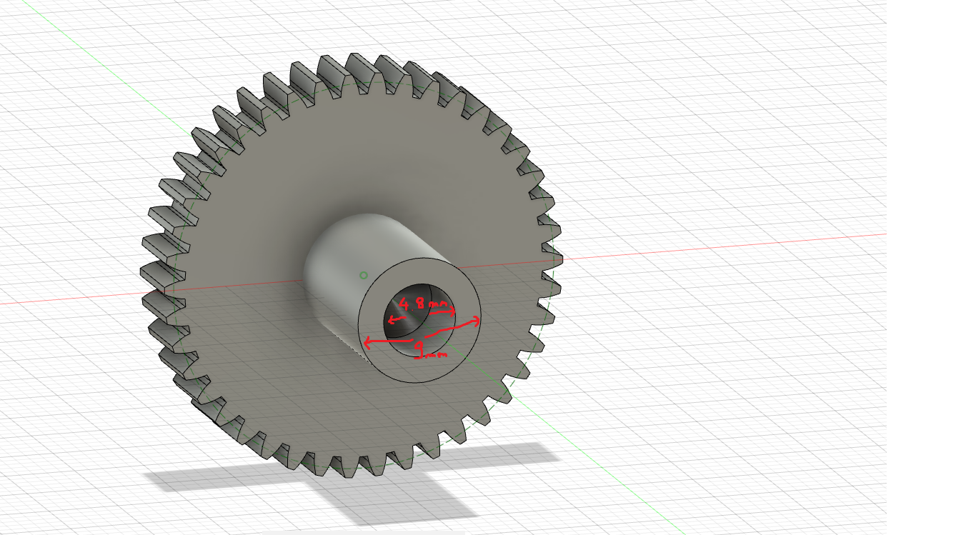

Qui comporte un trou pour entrer sur un axe en plastique (moulé dans le boitier). C'est cet axe en plastique (coté boitier) qui fait 4,8 mm de diamètre.IMG_20191007_015329.thumb.jpg.50ddea2988786ae145d6552653e82a81.jpg
L'idéal, ce serait que quelqu'un me reproduise, même juste la partie basse (en gros c'est un cylindre de 9mm de diamètre, avec un trou en son centre de 4.8) et.... c'est tout.
Ca me suffirait déjà, pour confirmer / infirmer l'hypothèse mécanique.
Si personne ne se porte volontaire, aucun souci hein !
Ca prend un peu temps, faut modéliser la chose, slicer pour que je puisse l'imprimer direct, etc etc... Donc No Problem si personne ne s'en charge 🙂 Je comprendrai,

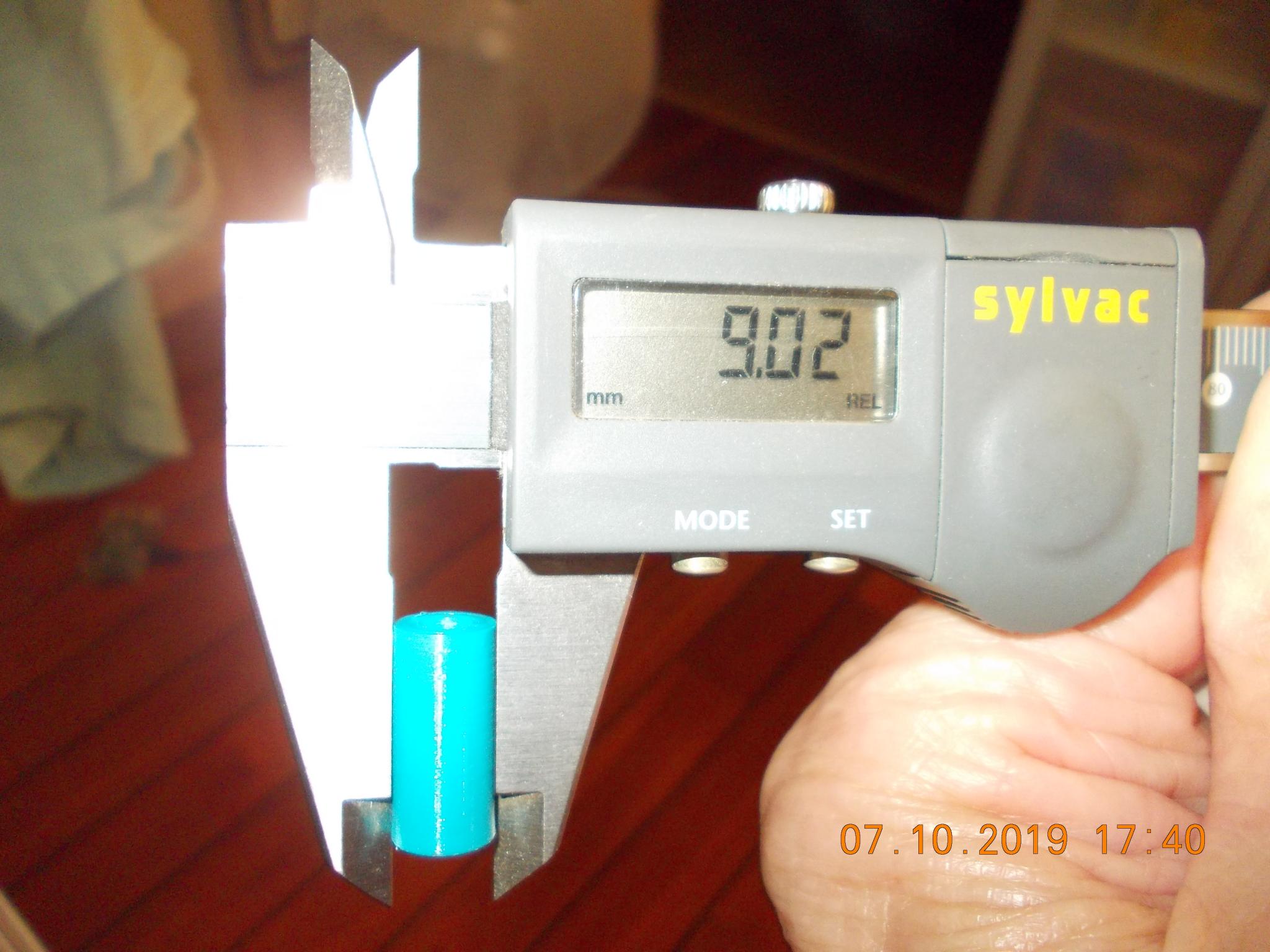

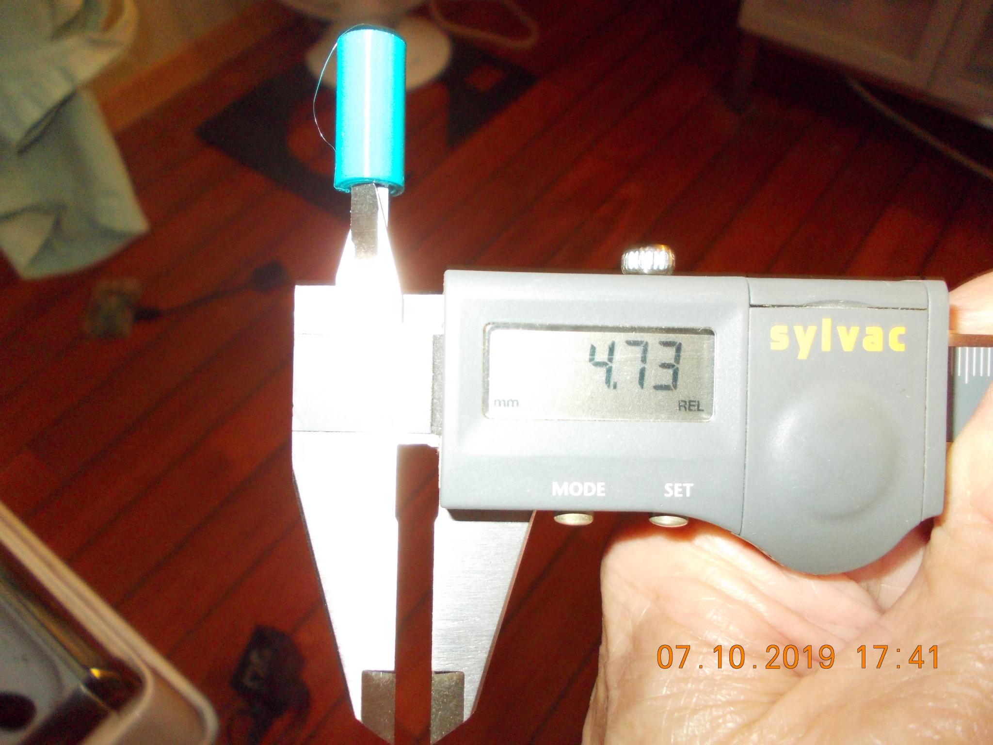

un tube de 9mm ext et 4.8mm intérieur !
Hervé
Bonsoir à tous !
Bonsoir @LGA775 !!
Bon, j'avoue que ce n'était pas le jour à te proposer un truc !
je n'avais pas trop le temps de peaufiner les réglages ! mais voilà ce que
j'ai obtenu ! rien d'exceptionnel mais sans aucuns réglages juste cura en 0.1 !
Hervé
Pour moi ton problème est juste lié à mon explication sur le diamètre intèrieur imprimé , et plus tu feras petit plus le problème sera présent. Quand je vois ton cube ,il est parfait pour moi,nul besoin de toucher les steps ,etc....

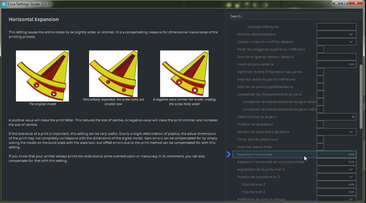

Aprés peut être que depuis le temps, une option a cocher existe sur les Slicers pour compenser cette erreur.
Il y a 11 heures, Fourmi a dit :
Éventuellement dans Cura,  Section Coque, "Expansion horizontale" mais à mon avis ce n'est qu'un pis-aller.

Un trou est toujours plus petit que la cote demandée à cause de la déviation cordiale utilisée par le sliceur pour convertir un cercle en mouvements linéaires qui génère des facettes ( alors que nos machines connaissent le G2 G3 mais le sliceur ne l'utilise pas)   si tu fais un trou carré tu remarquera que la cote est mieux (avec un extrudeur et un flow réglé aux petits oignons).  Pour contrer ce phénomène je modélise les trous avec 0.25 mm de plus.
