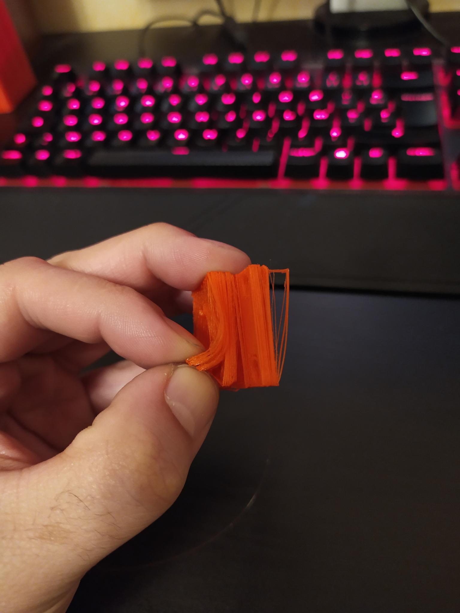

J'ai réussi pratiquement à corriger mes problème d'adhérence, en jouant comme il faut sur le niveau du BED, les ressort dure et la plaque en verre font leur boulot correctement. Mais je me retrouve confronté a un nouveau problème ! J'ai acheter et installer une buse de 0.2mm pour imprimé plus finement et je me retrouve presque à chaque fois avec un mille-feuille. Les différentes couches de PLA n'accroche pas entre elle ou très peu. J'ai calibré mon extrudeur car je l'ai remplacer par un model en aluminium anodisé rouge. J'ai essayer différent réglage sous Cura, comme réduire drastiquement la vitesse d'impression pour permettre au filament de bien se dépose. A 50mm/sec le résultat était bien pire. La je suis a 25mm/sec. J'ai réduit aussi la ventilation pour ne pas trop déforme le PLA en sortie de buse. Mais je n'ai pas de meilleurs résultat pour autant. Je suis preneur de toute remarque/astuce pour amélioré mes impression !
Ton problème est là !
De tout les membres du forum qui se sont risqués à monter une buse de 0.2mm ou plus fine que 0.4mm... seul une poignée (ils se comptent sur les doigts d'une main) ont correctement réussi à paramétrés leurs imprimantes par la suite. Pour les autres, ils ont réinstallés une buse de 0.4mm.
Changer de buse pour un calibre plus petit est souvent à l'origine de nombreux problèmes.

Juste une question "bête" 😉 : quand tu as changé ta buse originelle par celle en 0,2, tu as bien vérifié au remontage que le tube PTFE était toujours bien en contact avec ta buse? Si éventuellement ce n'était pas le cas, tu as une sous extrusion signe d'un début de colmatage de la tête 😞 .
Pour informations, hormis si tu veux absolument avoir des lignes plus fines, une buse de 0,4 mm est tout à fait capable d'imprimer des hauteurs de couches de 0,08 (minimum 20% du diamètre de la buse)  à 0,32 mm (maximum 80% du diamètre de la buse).
Tu ne nous as pas dit d'ailleurs quelle hauteur de couche tu as utilisé avec ta buse de 0,2mm (min 0,04 à max 0,16).

Merci de m'avoir fait penser à vérifier mon PTFE, je pense qu'il était mal monté, j'ai pas du tout penser au haut de la buse qui pouvais être plus ou moins long par rapport a l'ancienne buse. J'ai retrouver pas mal de dépôt dans le corps de chauffe, et je pense que ça a du me faire un beau bouchon.

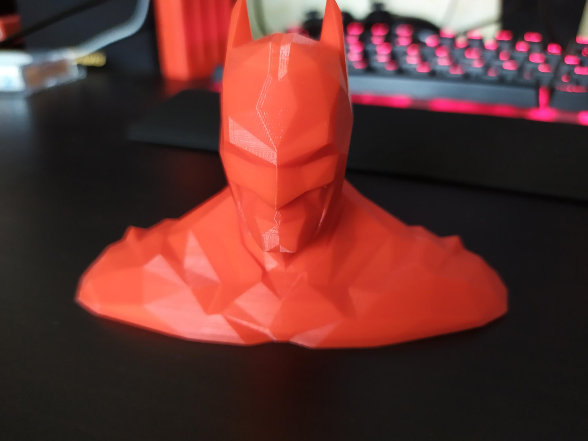

Pour la hauteur de couche, j'aimerais imprimé en 0.05. Pour faire des figurine. J'ai l'impression surtout qu'avec la 0.4, la largeur de lignes est trop importante par exemple pour des détails fin comme les doigts etc. Mais j'en demande peut être beaucoup trop a une simple Ender 3. Je débute encore dans ce milieux la.

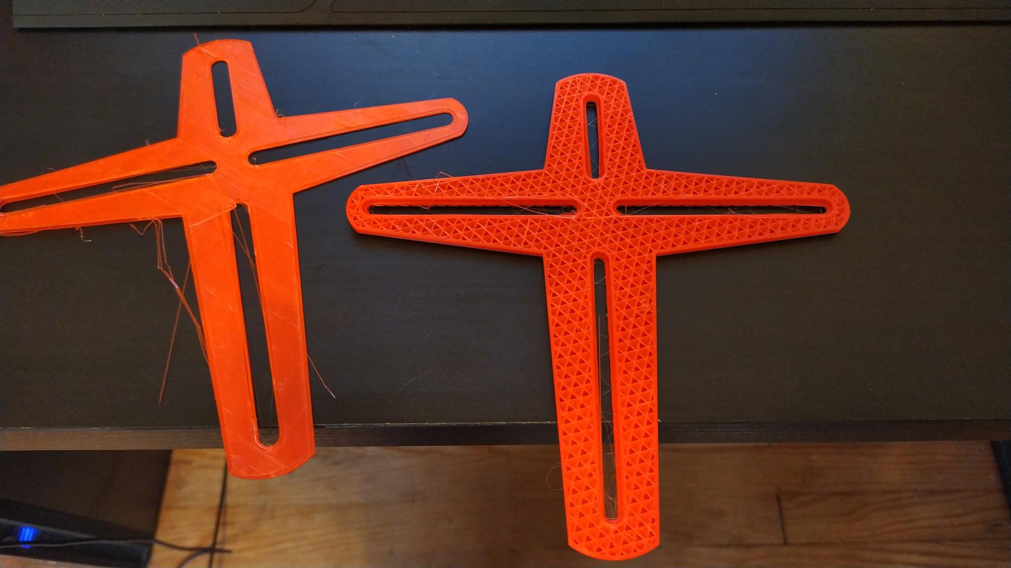

Hello ! Hier soir j'ai relancer quelque print. J'ai bien dégraissé le bed et écraser la première couche. L'adhérence était impeccable pas de warping a la fin. Mais gros soucis quand même je m'explique :
J'ai lancer un print plat 5mm en forme de croix qui prend toute la largeur et la longueur du plateau. 1er lancement j'ai eu de warping en cours d'impression, j'ai relancer après avoir bien nettoyer le BED au liquide vaisselle et eau chaude. L'adhérence était parfaite j'ai meme bien écrase la 1ére couche par sécurité. Tout était bon, et ce matin en voulant décoller mon impression, ce qui est venu en première, c'est la coque supérieur et le remplissage, la coque inférieur est rester sur le plateau.
Pour simplifier les première couches du remplissage n'on pas coller avec la coque pleine.
Le soucis du milles-feuilles est toujours la, mais dans une moindre mesure.
Comment faire pour resoudre ce soucis ?
Merci a vous
PS : Bed 60/55 et buse 210/205. Pour les vitesse j'ai fait la 1er couche a 10mm/s pour bien que sa colle, et le reste j'ai laisser les setting de cura. Hauteur 0.18mm
ps2 : sur la photo j'ai mis les deux face en contact l'une de l'autre et on voit bien que le quadrillage du remplissage n'a laisser presque aucune trace sur la couche pleine

Tu as peut être un pla qui a pris l'humidité ou une température trop faible

J'ai eu un soucis comme celui ci avec deux bobines de Wanhao, les couches ne collaient pas bien ensemble et en augmentant à 215/220° c'était bon.

J'ai refait un essaie a 215°C, j'ai du steering a mort, mais ça colle mieux, j'ai encore un morceaux qui c'est détaché, mais ça tien beaucoup mieux, je pense que si je diminue un peu la vitesse d'impression lors du remplissage çà devrais le faire
