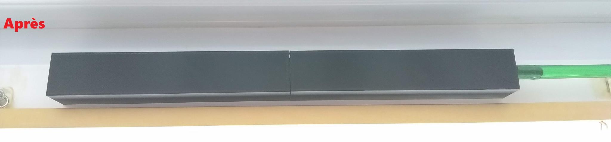

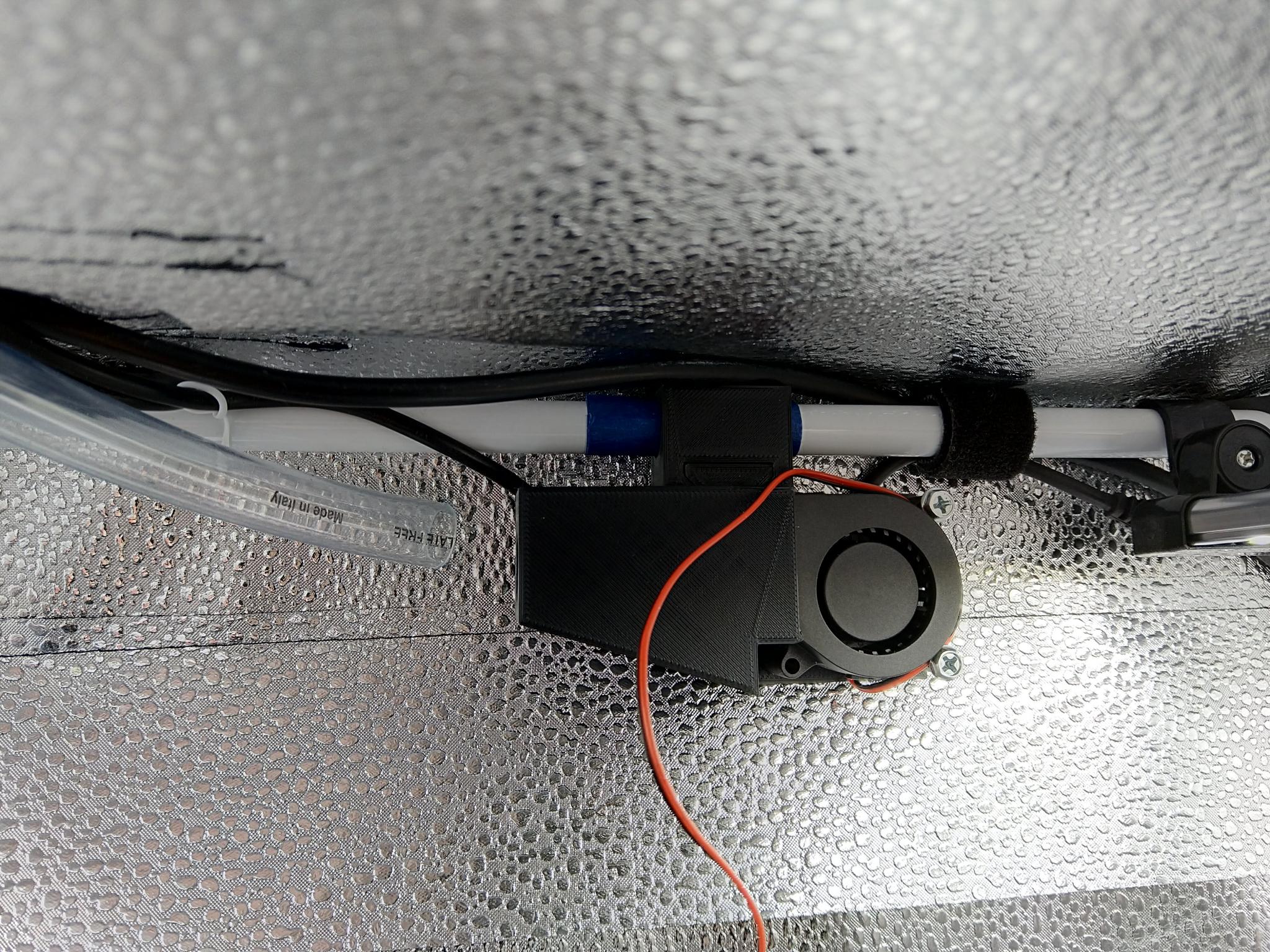

Bosco2509 Posté(e) Octobre 5, 2019 Posté(e) Octobre 5, 2019 (modifié) Il y a 2 heures, masu61 a dit : Pouvez vous m'aider à le retrouver ( il y a 3 h que je cherche )? Je crois sans trop me tromper... que c'est moi que tu cherche... Avec notamment ces créations : Que puis-je pour toi ? Il y a 2 heures, masu61 a dit : Je recherche un sujet sur quelqu'un qui a fabriqué une extraction d'air de son caisson avec un ventilateur turbine + une liaison vers l'extérieur par un tuyau souple de diamètre 20 pour aller à travers le montant d'une fenêtre Hum... si c'est le sujet que tu recherche... j'en ai parlé ici (en 3e page) : Et la version pour la Geeetech A10... vu que je perd un peu la boule (désolé mon cerveau cherche encore à digérer d'autres infos en ce moment)... du coup, je ne sait plus où j'en ai parlé. Mais si tu cherche les modèles "STL" que j'avais fait pour le caisson de la A10... inutile de les chercher... ils ont été supprimés. Eh oui... quand des modèles que je créé, n'ont aucun succès (moins de 10 téléchargements), je les supprime tout simplement. Il y a 1 heure, fran6p a dit : Peut-être @Bosco2509 ? Il n'y a pas de peut être... c'est même sûre à 10 000 000 000 % ! Modifié (le) Octobre 5, 2019 par Bosco2509 1

masu61 Posté(e) Octobre 5, 2019 Auteur Posté(e) Octobre 5, 2019 Merci @Bosco2509 c'est le sujet que je recherché. Et depuis plus de 1an, que tu utilises le ventilateur pour extraire l'air de ton caisson, peux tu nous faire un bilan ? Le système est il toujours efficace ? L' as tu fais évolué ? Retrouves tu de la poussière dans le tuyau ? Je suis en train de me fabriquer mon caisson( cornières métalliques + contre plaqué ), et je me posais la question pour la filtration, si un filtre Hepa était vraiment nécessaire. C'est pour ça que je me suis rappelé de ton sujet,car j'aimerai envoyer l'air du caisson à l'extérieur avec peut être un filtre en amont de la turbine, histoire de ne pas boucher le tuyau Pour moi, c'est comme les hottes de cuisine, celles qui extraits à l'extérieur sont plus efficaces que celles qui recycle l'air avec un filtre à charbon Bonne soirée,Masu61

Bosco2509 Posté(e) Octobre 5, 2019 Posté(e) Octobre 5, 2019 (modifié) il y a 36 minutes, masu61 a dit : Le système est il toujours efficace ? Hum... alors en toute franchise : J'imprime beaucoup moins en ABS qu'avant. Et le PLA que j'utilise en ce moment... dégage nettement moins d'odeurs que les précédents... du coup je n'ai pas beaucoup mis la turbine en route dernièrement. Et... en toute franchise... je suis débordé en ce moment... entre "La Delta que j'essaie de monter et régler" et le "SLS Scanner 3D"... je n'ai que peut de temps pour imprimer... quand j'ai le temps d'imprimer. il y a 36 minutes, masu61 a dit : L' as tu fais évolué ? Non... pas du tout... j'ai bien essayé d'y apporter 2-3 modifications... mais sans succès. J'avais tenté d'installé à mi-parcours de la fenêtre un filtre... soit mousse... soit eau... mais en installant un filtre la "pauvre turbine" n'arrive alors plus à pousser l'air jusqu'à l'extérieur. La seule "amélioration" que j'envisage : Un silencieux en amont (sur la turbine). Histoire qu'elle fasse un poil moins de bruit. J'avais "émis" à moi même l'hypothèse de monter une turbine de 220V (une turbine professionnelle d'extraction de l'air > celle qui équipe les petits aspirateurs si tu vois le genre)... mais faute à que je dois consacrer mon temps et mon argent à la Delta et au Scanner 3D... j'ai mis cette hypothèse de côté pour l'instant. Car il faut l'avouer... une turbine de 12V ou 24V... a beaucoup de mal a expulsé l'air avec force et débit au bout des 20m de tuyau. J'aimerais "idéalement" que la turbine puisse évacuer également la chaleur à l'intérieur du caisson en quelques secondes seulement "à la fin" d'une impression par exemple. Ou qu'en poussant au maximum, cela évacue toutes poussières du tuyau. il y a 36 minutes, masu61 a dit : Retrouves tu de la poussière dans le tuyau ? Ah... cela oui... et même un gros "loulou" de poussières s'était logé dans le premier mètre du tuyau... empêchant l'air de passé dans les premières semaines. Le soucis étant que j'utilise de la laque à cheveux... je me sert de la turbine pour évacuer "l'odeur de la laque"... et la laque créé un dépôt "collant" dans le tuyau, qui a pour effet de piéger la poussière dans le tuyau (dans les premiers mètres). Ceci étant... le tuyau est facilement lavable à l'eau. Un plongeon dans une bassine d'eau et le tuyau n'est plus collant. La laque a cheveux se dissout très bien dans l'eau. Et... pour retirer la poussière... un coup de turbine à "pleine puissance" suffit parfois pour déloger les "loulous" récalcitrant... et quand ils sont encore plus persistants... je sort la grosse artillerie : mon compresseur. Et le sort du "loulou" de poussière est réglé. Voilà... j'espère avoir répondu à tes questions. Modifié (le) Octobre 5, 2019 par Bosco2509

Bosco2509 Posté(e) Octobre 5, 2019 Posté(e) Octobre 5, 2019 il y a 1 minute, masu61 a dit : Tu as installé un variateur sur la turbine ? Oui... un variateur manuel prévu pour lampe halogène, branché sur le câble 220V qui aliment le transformateur alimentant la turbine. Ce que j'ai trouvé de moins chère dans le magasin de bricolage local. il y a 3 minutes, masu61 a dit : Donc il faudrait que j'installe une turbine plus puissante pour le filtre ? Soit une plus grosse... ou plus puissante... ou plusieurs turbines... Si tu place ton filtre avant l'aspiration, il faut que la turbine ai assez de puissance pour exercer une force d'aspiration à travers le filtre... si tu veut qu'à la sortie du tuyau il y est de l'air qui sorte. Il n'y a qu'en faisant des essais que tu trouveras le système qui te conviendra. Bonne chance.
