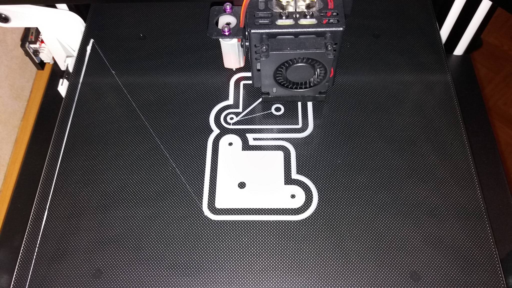

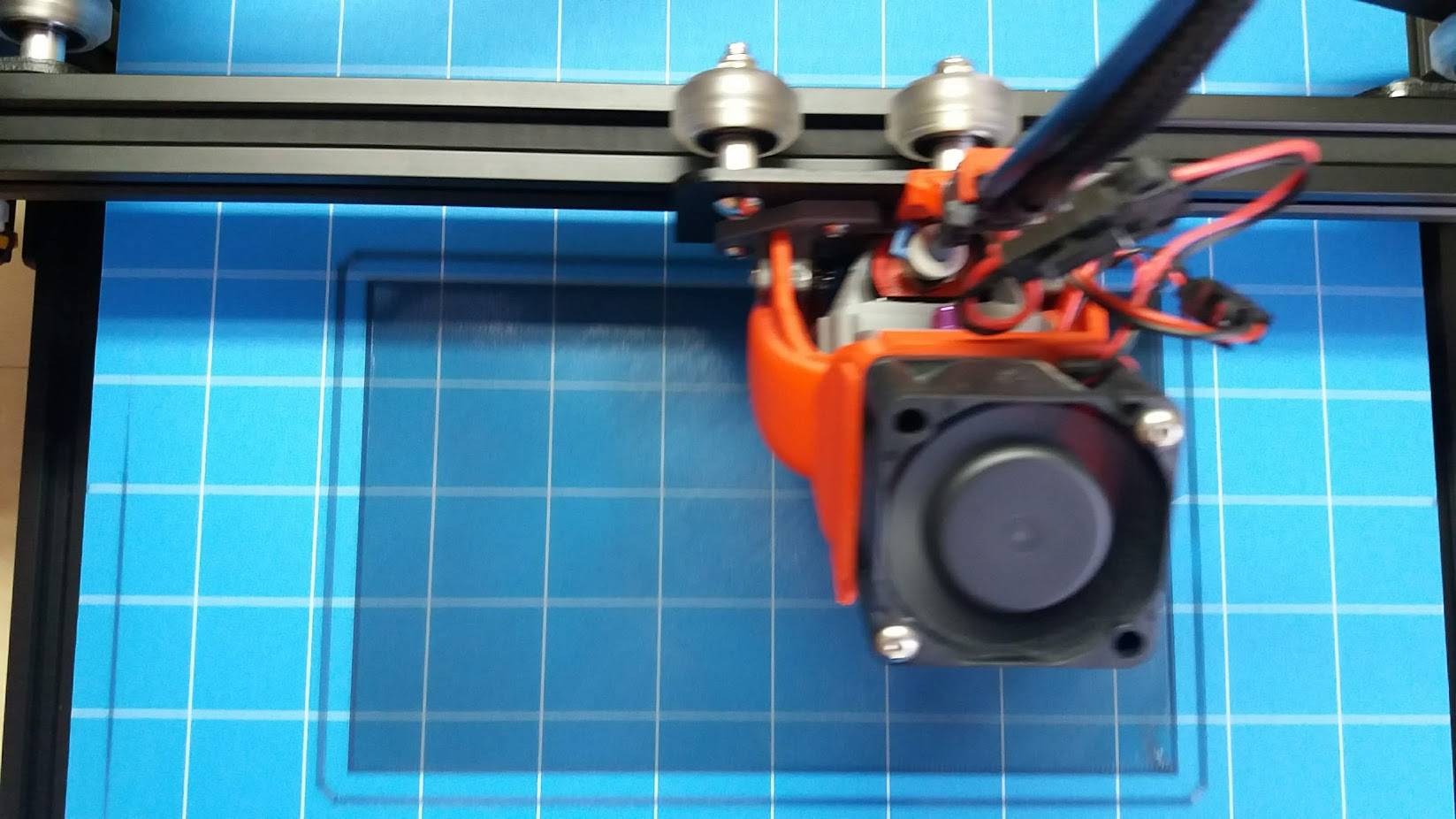

Aujourd'hui, petit souci d'accroche du pla sur le plateau d'origine. À trois reprise au même endroit le pla n' adhèré pas. Au final je l'ai remplacé  par la super plate de chez geeetech, relancé le print nickel  du premier coup, une fois froide le print se décolle tout seul, à voir dans le temps comment ça évolu

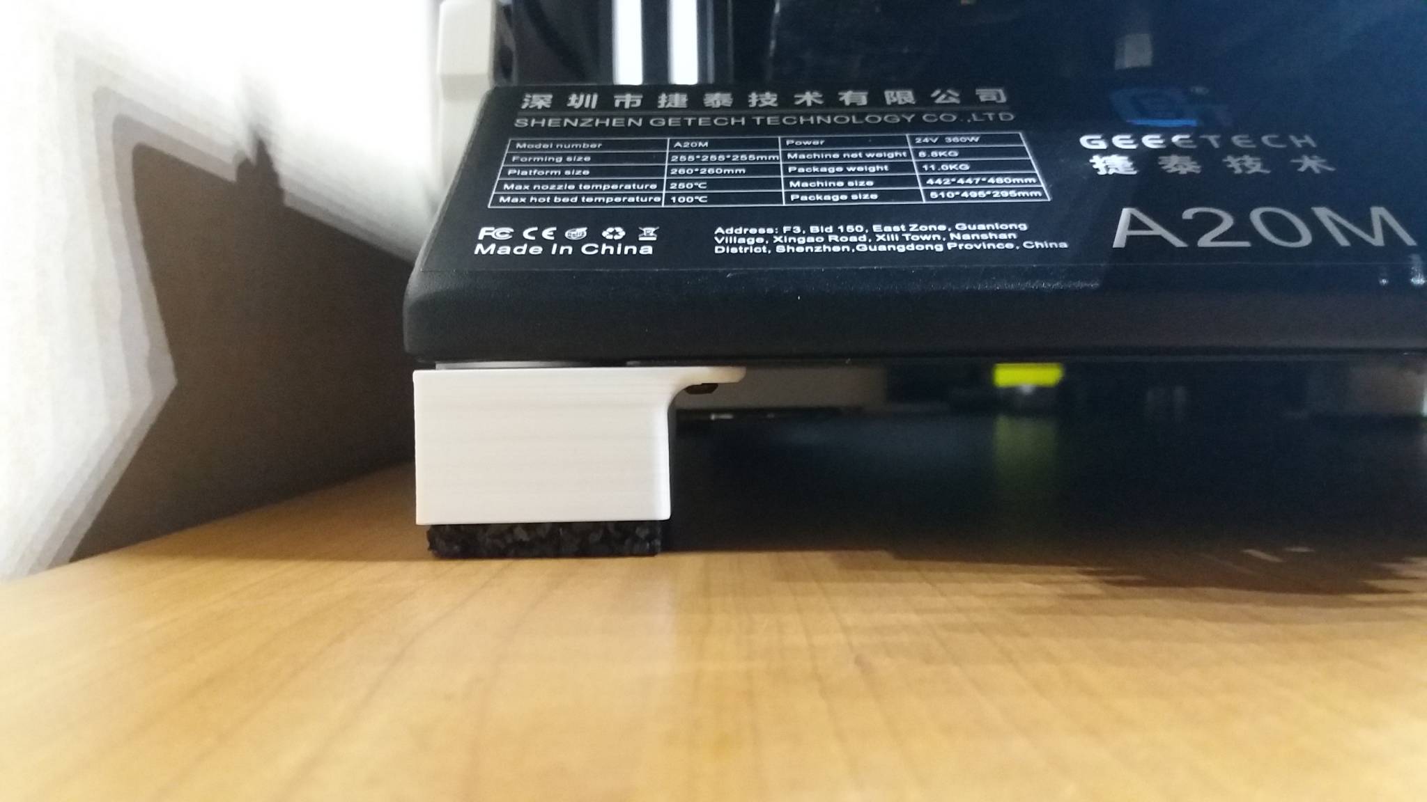

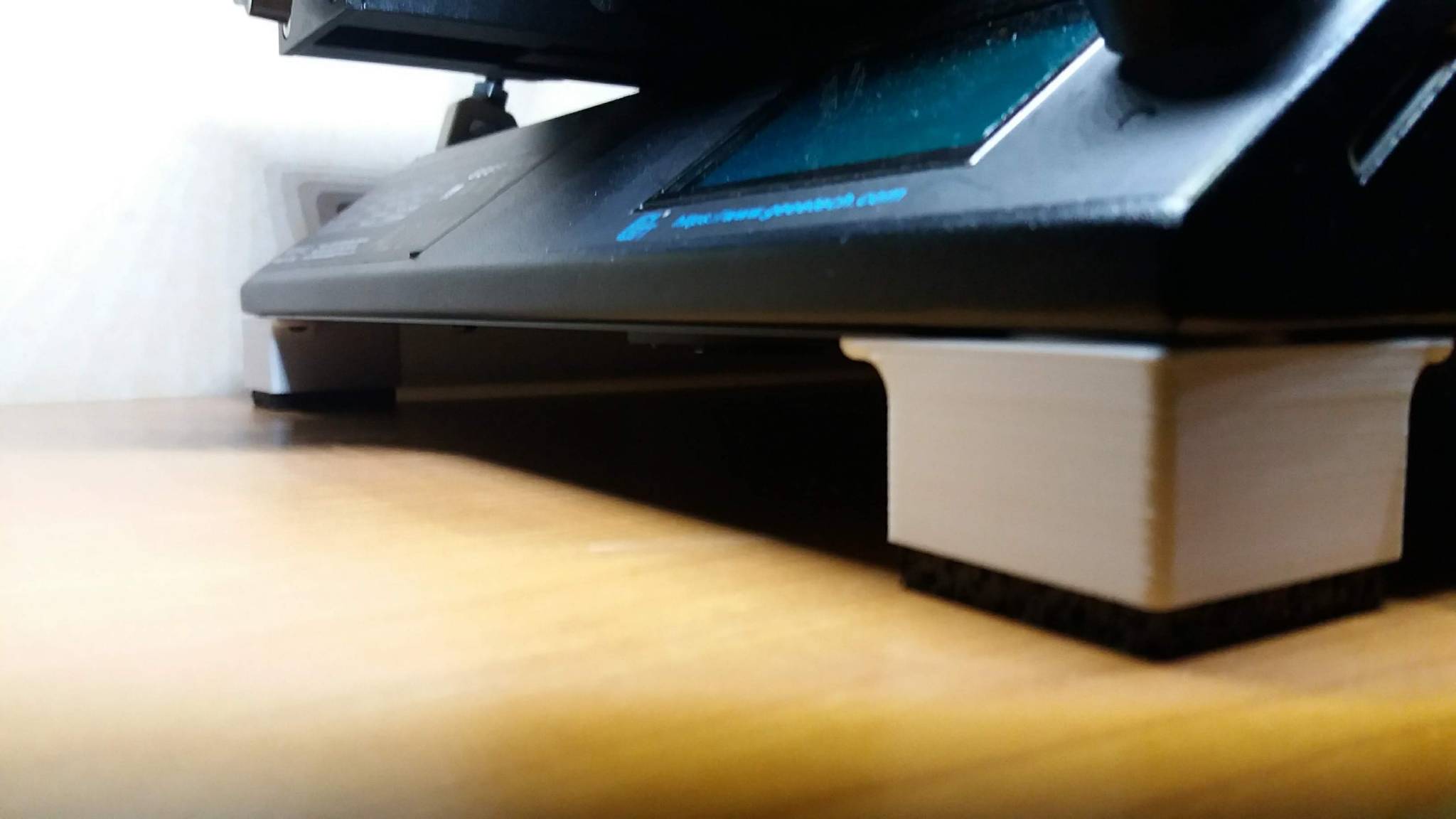

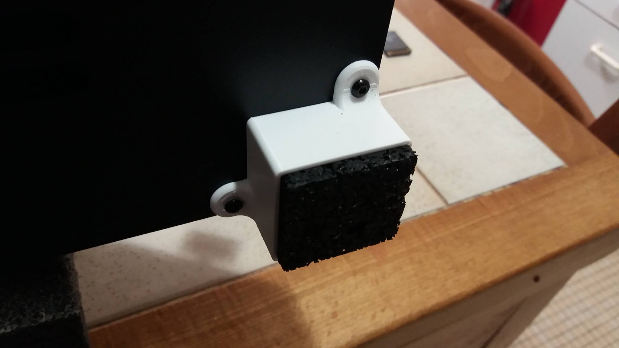

4 nouveaux petits pieds avec patin anti-vibrations et plus haut.

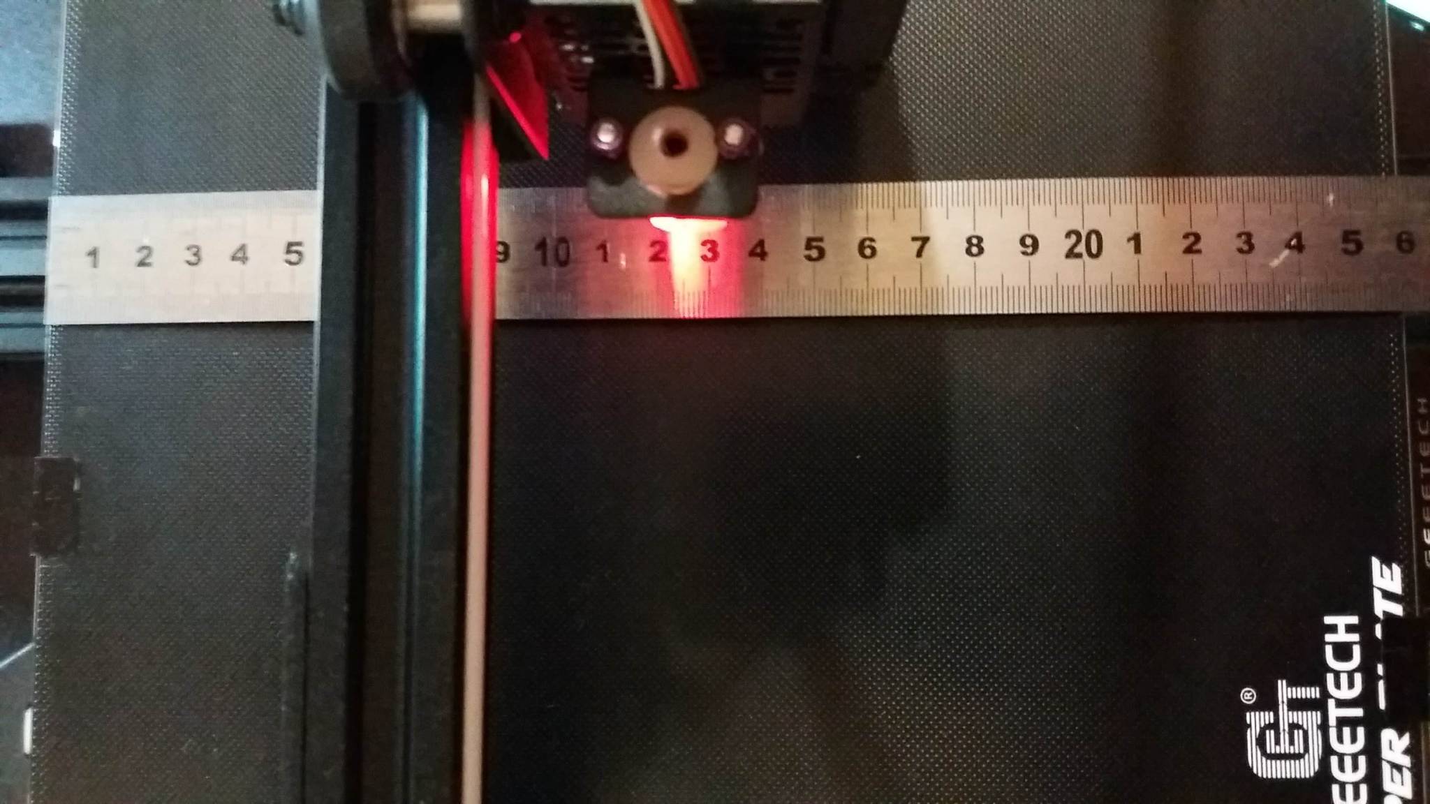

Bonjour à tous.

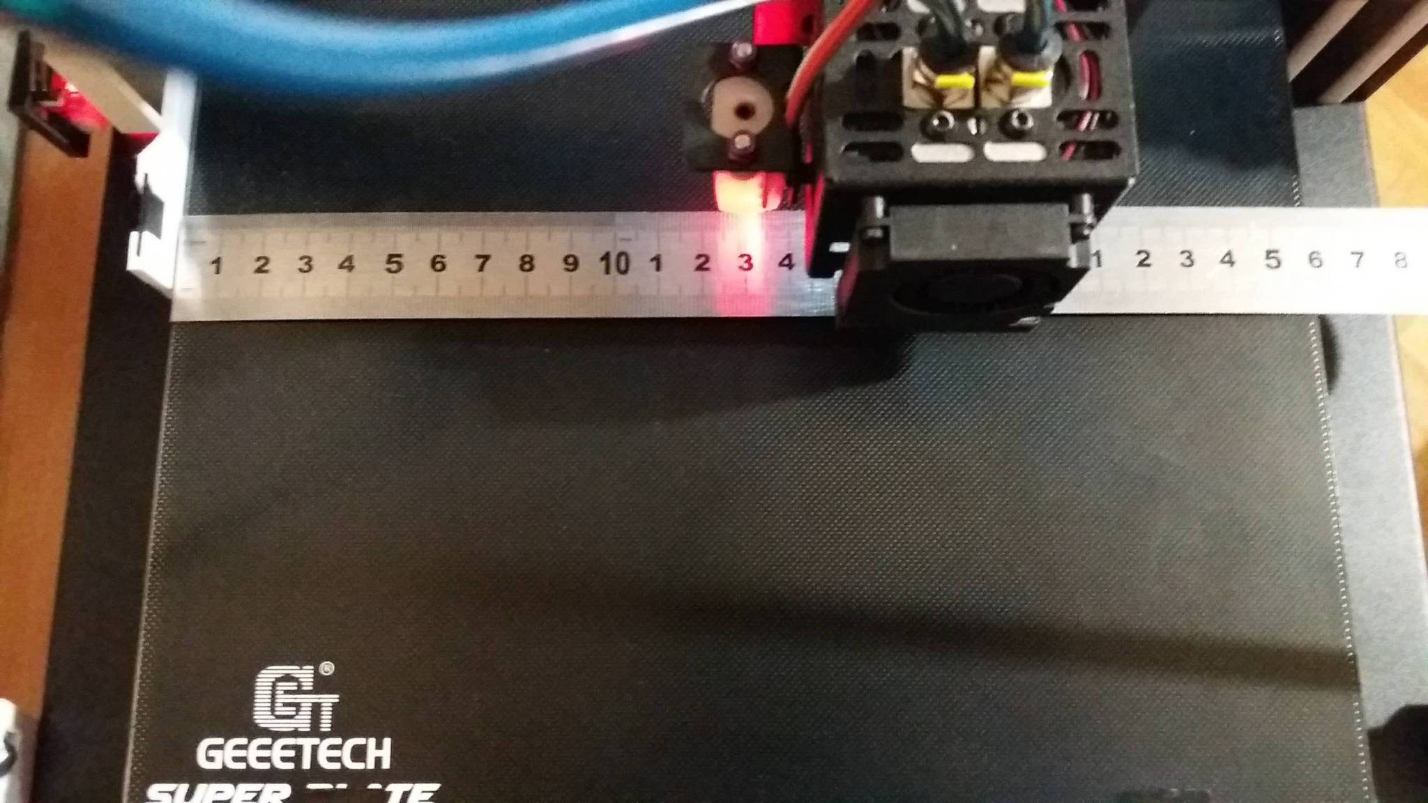

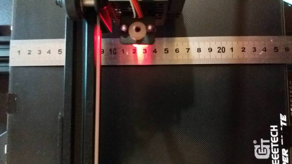

Pouvez vous me dire quelle version de marlin vous utilisez?
Pouvez vous déplacer votre axe X jusqu'à 255 ( dimension max d'impression) ?
Est ce que vos impression commencent bien au centre ?
Car voici mon soucis si j'essaye d'imprimer une pièce aux dimensions 245*245*0.7
Modifié (le) par Thib02
Bonsoir, @Thib02, je suis sur le firmware d'origine geeetech version bl touch, surface d'impression dans le firmware est de 250x250
Surface réelle d'impression pour moi Y 240 ( du aux pinces)et X 250, si tu veut pouvoir imprimer plus grand il faudra modifié les paramètres du plateau dans le firmware, faire aussi attention de ne pas arrivé en buté mécanique les moteurs vont pas aimer.
Moi aussi j'ai les pinces mais je cherche à les remplacer par autre choses afin d'avoir une surface d'impression plus grande.
J'ai aussi mis à jour l'imprimante avec le firmware 3dtouch trouvé sur le site de geeetech ( je ne sais pas si je suis en v3 ou v4).
J'avais aussi une surface de 255*255 et mais impression ne démarrait pas au centre du coup j'avais une décalage en X et en Y et l'impression arrivait en limite du plateau.
Je viens de passer en marlin 2.0.1 mais je ne sais pas si j'ai tout configuré comme il faut, je n'ai pas encore fait d'impression.
J'ai configuré un plateau de 255*255 et après plusieurs test et moteurs (x,y,z) arrivé en buté plusieurs fois😕: mon 3dtouch pointe bien au centre mais je ne sais pas si c'est le touch ou la buse qui doit être au centre en faisant un auto home.
C'est bien bl touch qui doit être au centre quand tu fait un auto home
L'auto home ce fait bien sûr le centre avec firmware d'origine.
@LOLO710 en effet, peux tu me dire quel firmware tu as utilisé stp ?
J'ai commencé à essayer marlin 2.0.1 avec surface du bed de 255*255 et impression sur l'ensemble du bed.

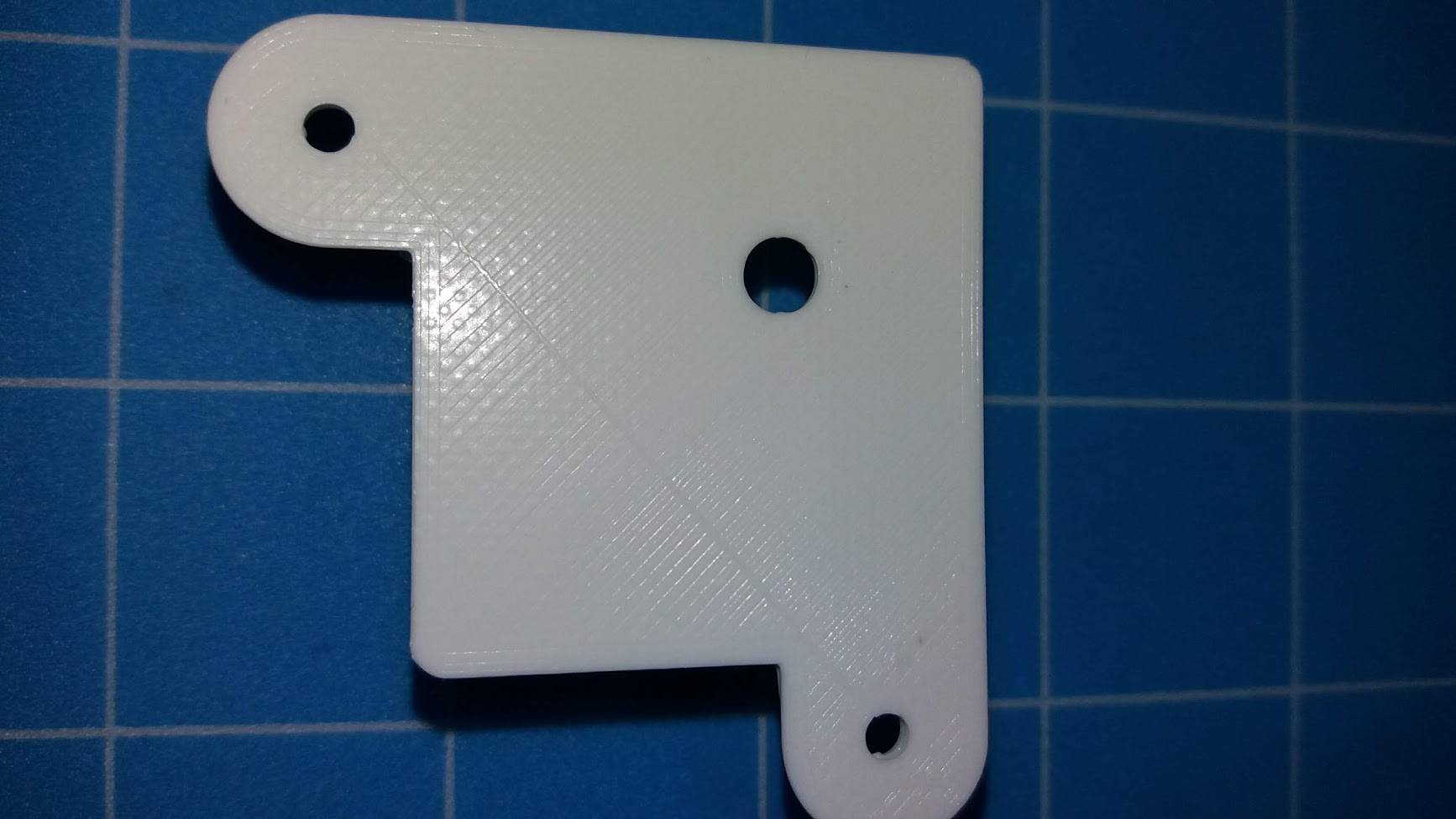

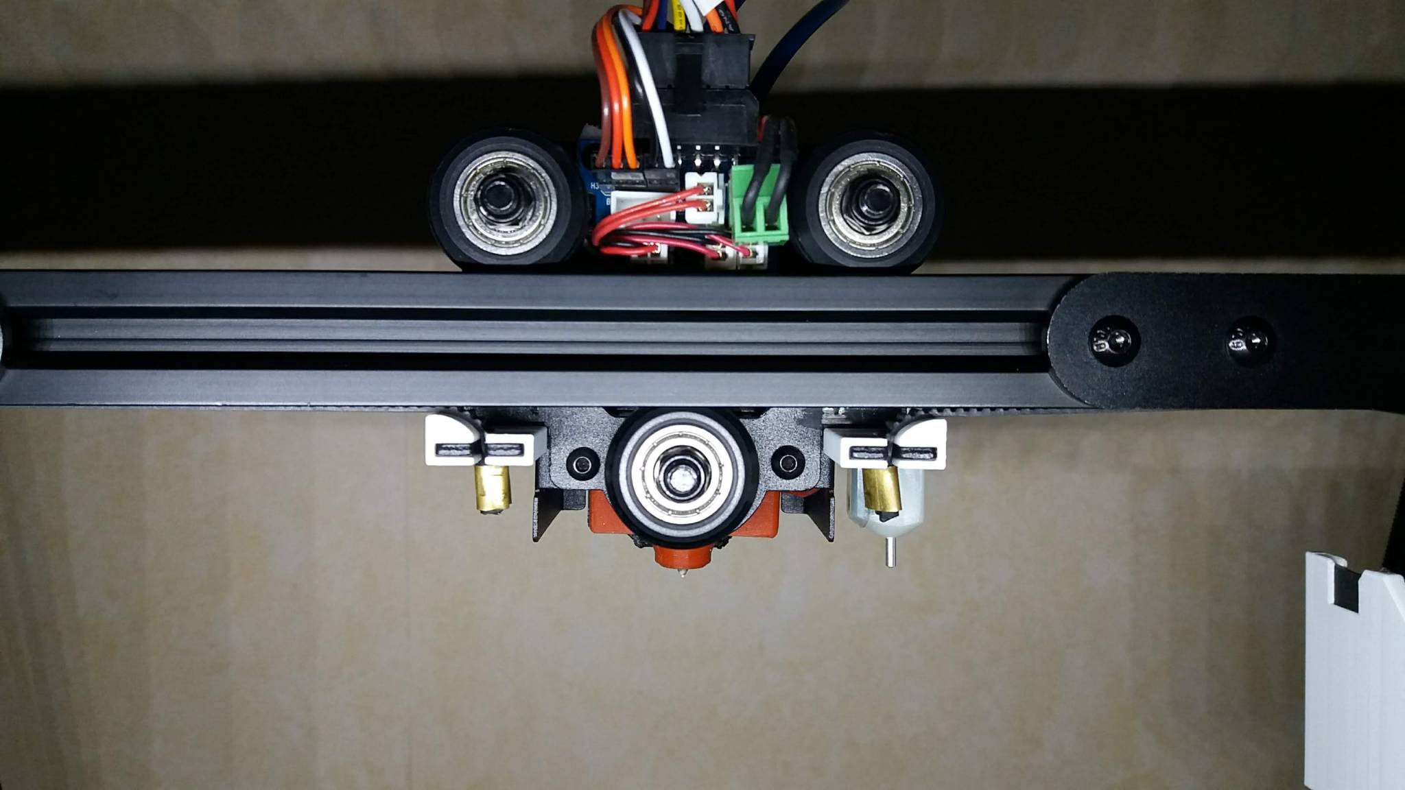

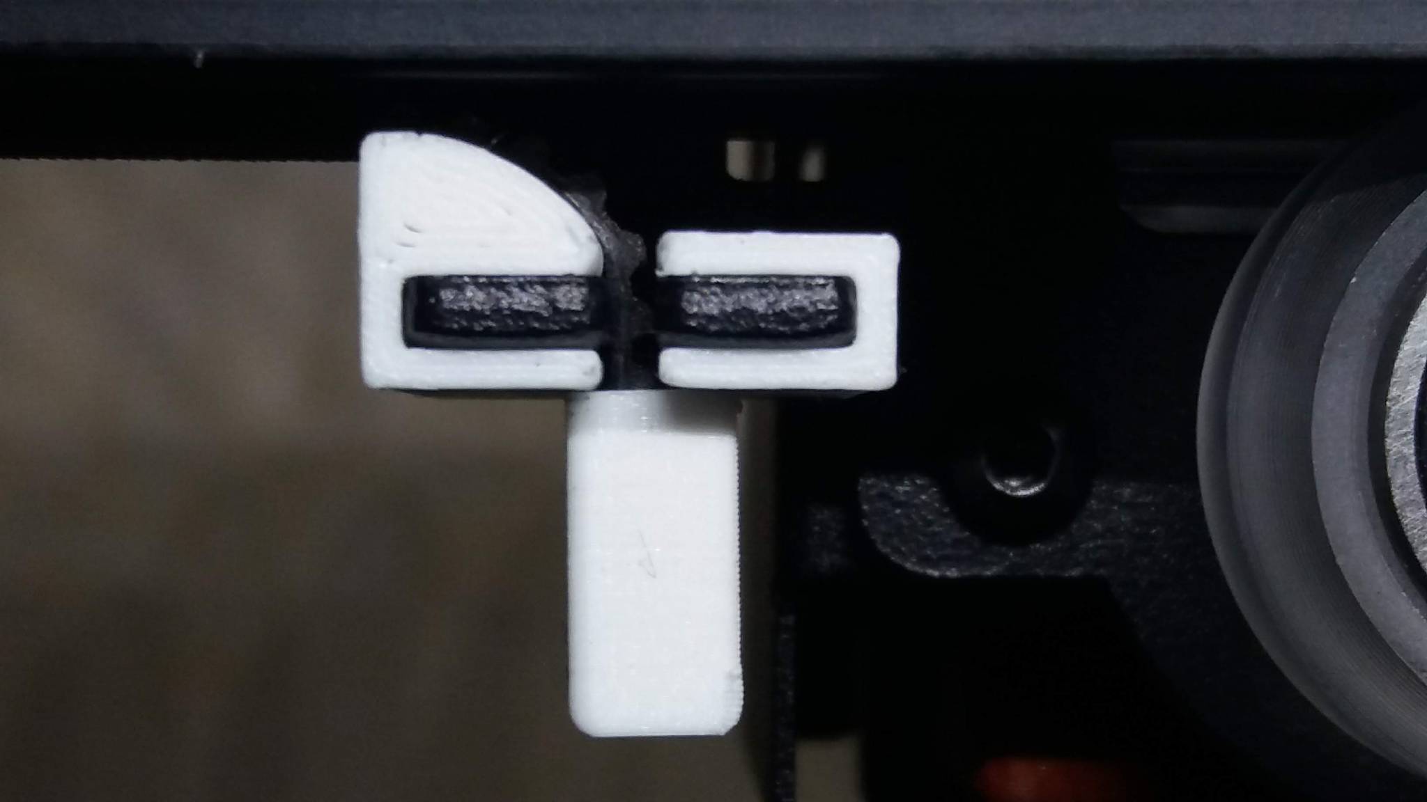

Création et montage de petites cales pour aligner la courroie du X.
Aucun modification matériel a faire, se monte avec la courroie d'origine.

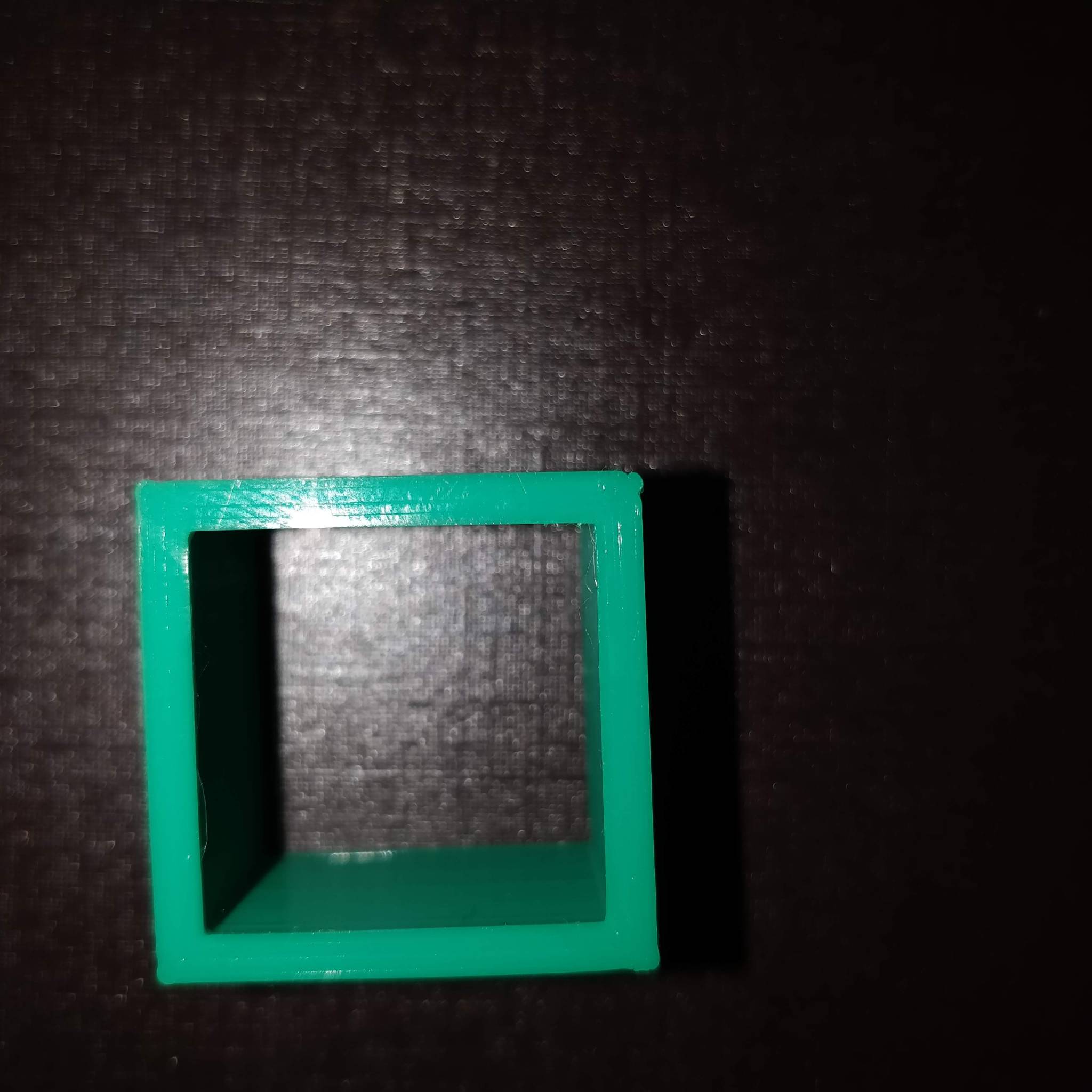

Voici le STL que j'utilise.
Seven_dede As tu le lien vers les explications de Guero Loco? quel fichier de configuration as tu utilisé ?
LOLO710 As tu vu un réel changement de qualité d'impression ? Pourrez tu nous partager une impression avant et après ?

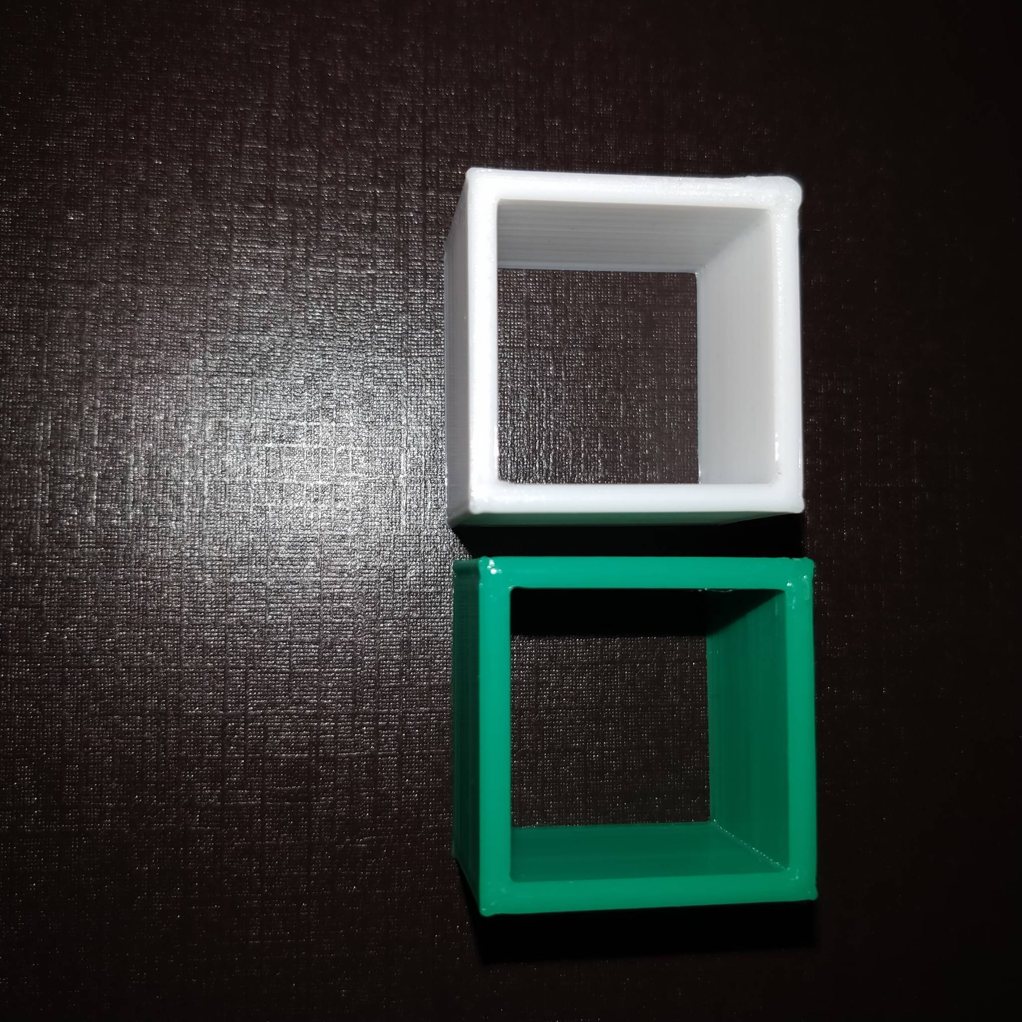

Cube.stl

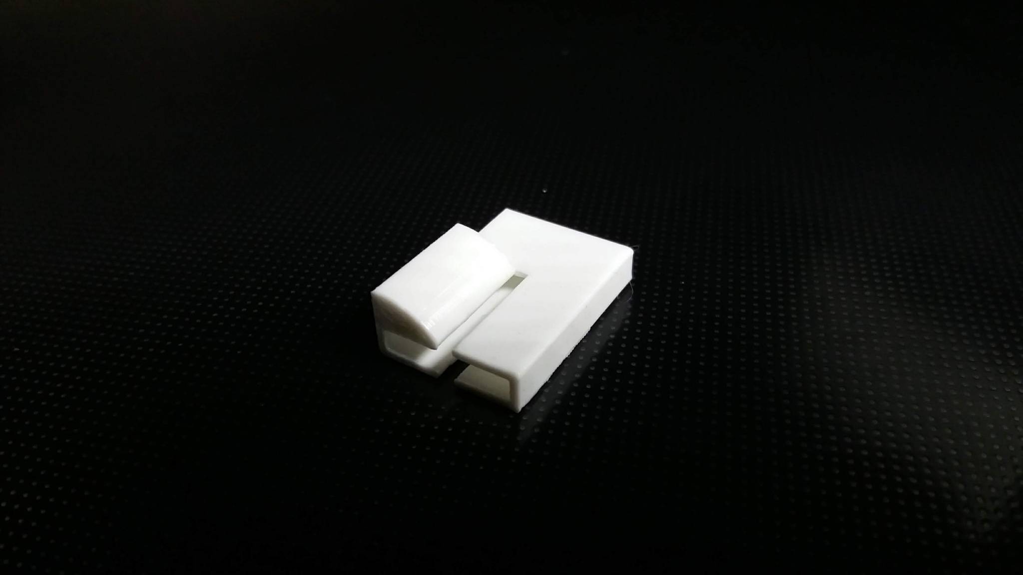

Pour les cales, j'ai pas encore testé avec, la seule chose que j'ai trouvé c'est pour le passage de la courroie est amélioré et qui frotte plus sur le profilé. Ça c'est mon point de vu!
Si tu veut les testés voici les fichiers:
Rehausseur_V2D_courroie.stl  Rehausseur_V2G_courroie .stl
Il faudra peut-être ébavuré les angles du support de la tête.

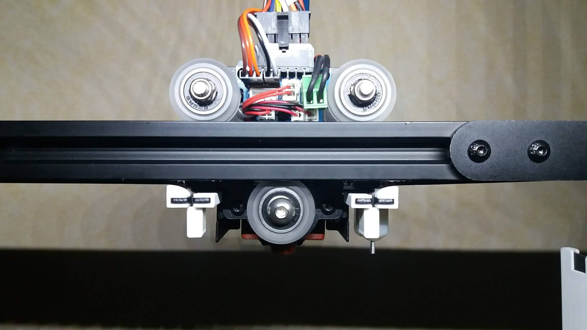

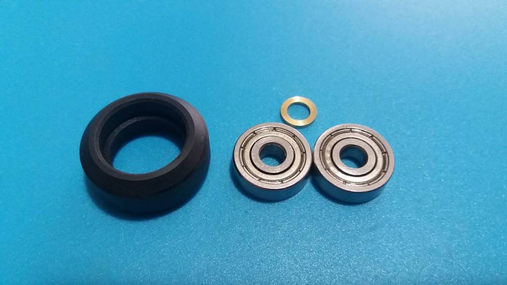

Aujourd'hui, changement des galets par des polycarbonate sur la tête. Il y a quelques temps que je m'était aperçu d'un jeu latéral des galets surtout au niveau du bed, maintenant je comprend pourquoi en enlevant les galets d'origine les roulements sont tombés tout seul, ils sont même pas entrer en force, comme le sont sur ceux en polycarbonate ou d'origine sur ma ender et la cr10.
20200207_220734.thumb.jpg.29f9ff112d669b93c16d4fd84e73b5dc.jpg 20200207_214042.thumb.jpg.0be29696df82db0344b12cd08738a242.jpg

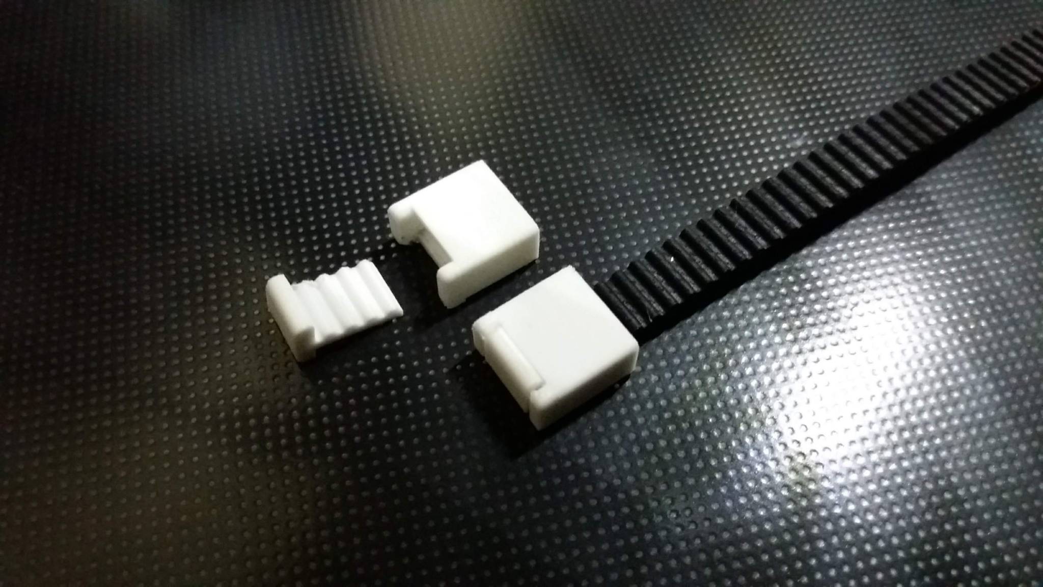

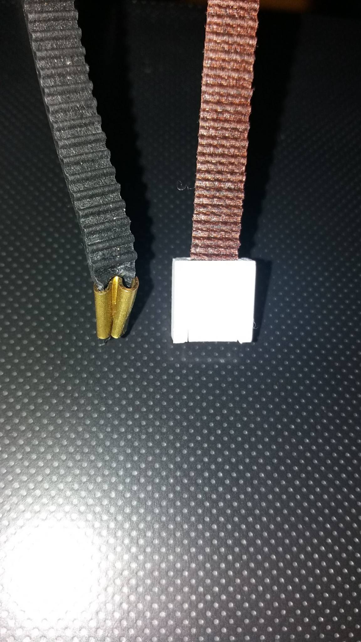

Changement de la courroie d'origine par une gate, la aussi surpris par la différence de  l'élasticité entre celle d'origne et de crėality.
J'ai trouvé sur thingiverse des petits arrêt de ceinture très pratique, pour un montage tres propre, que le tube plié.
Pour finir le montage vous pouvez assurer avec une goutte de cyano.
https://www.thingiverse.com/thing:2814851
Vraiment nickel, ca plaque bien.
