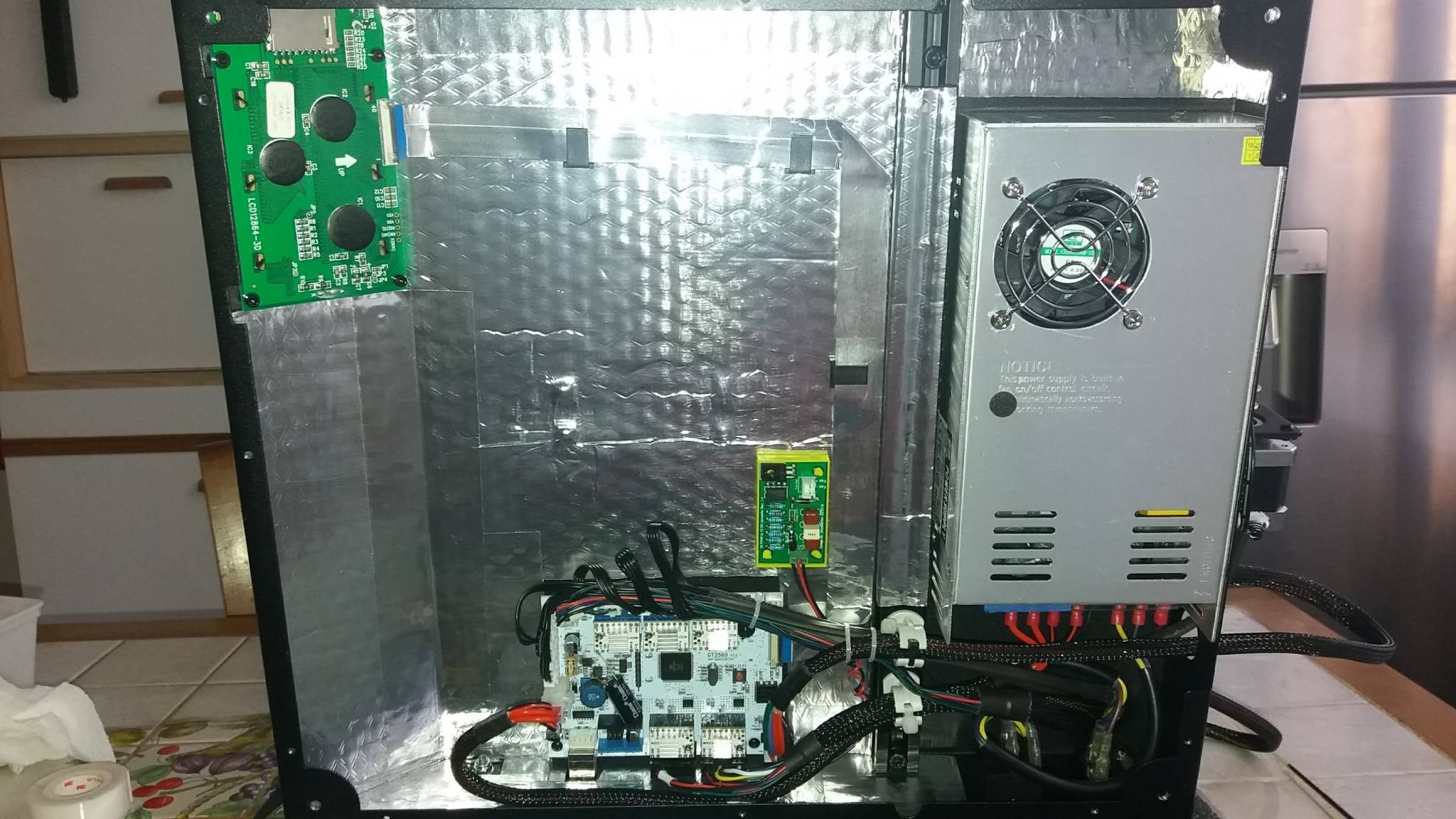

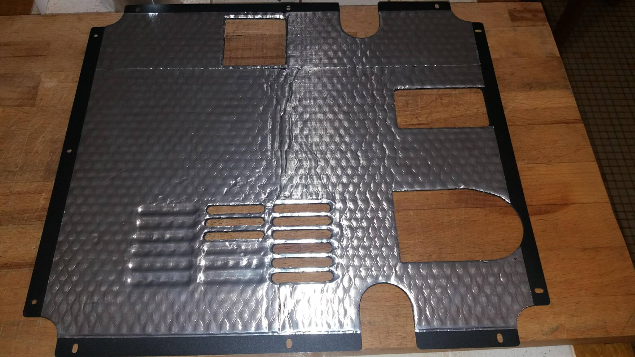

LOLO710 Posté(e) Février 23, 2020 Auteur Posté(e) Février 23, 2020 Petit aperçu de l'isolation phonique du caisson de la A20m, au passage elle a pris 900gr . Partie haute fini: Parti basse reste quelques découpes: Côté du fang j'avance tranquille:
LOLO710 Posté(e) Février 23, 2020 Auteur Posté(e) Février 23, 2020 Bonsoir @Titi78 ,oui c'est bien de l'isolant pour voiture .
LOLO710 Posté(e) Février 25, 2020 Auteur Posté(e) Février 25, 2020 Voilà la A20m est fini d'être isolé au niveau du caisson, résultat plus ce bruit de boîte de conserve vide, atténuation du ventilo de la CM, réduction de la résonance de l'extrudeur .Voir plus haut la vidéo avant.
Gribouille28 Posté(e) Février 25, 2020 Posté(e) Février 25, 2020 Bonsoir lolo, Bon boulot pour le silence. Mais je me pose une question. Point de vue refroidissement, cela ne risque pas de poser des problèmes ? Paul.
LOLO710 Posté(e) Février 25, 2020 Auteur Posté(e) Février 25, 2020 Bonsoir, @Gribouille28 niveau refroidissement il y a toujours les ouvertures d'origine et en plus j'avais déjà remplacé déjà le ventilo d'origine par un noctua 60mm de ce côté je m'inquiète pas, si vraiment ca manque j'ai dans mon stock un noctua 80mm.

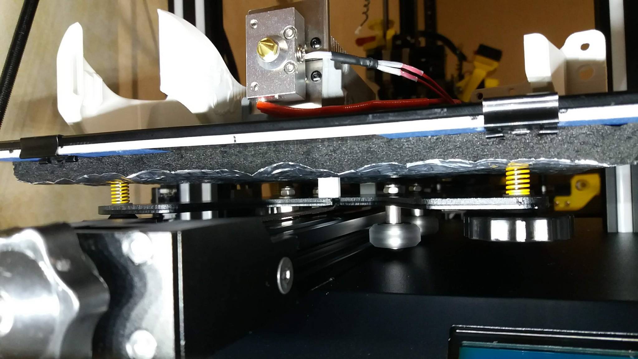

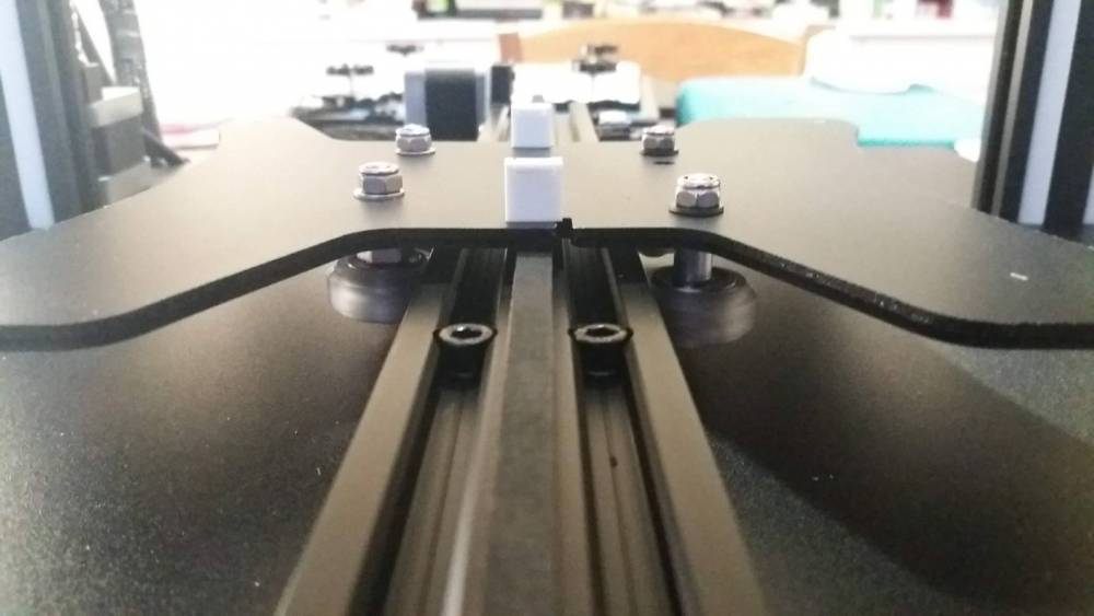

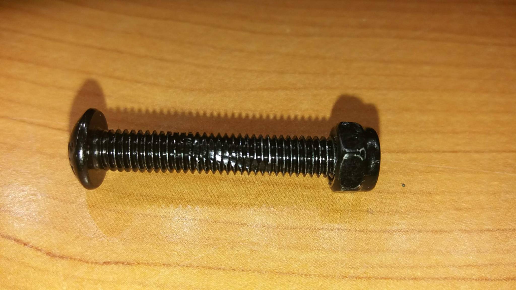

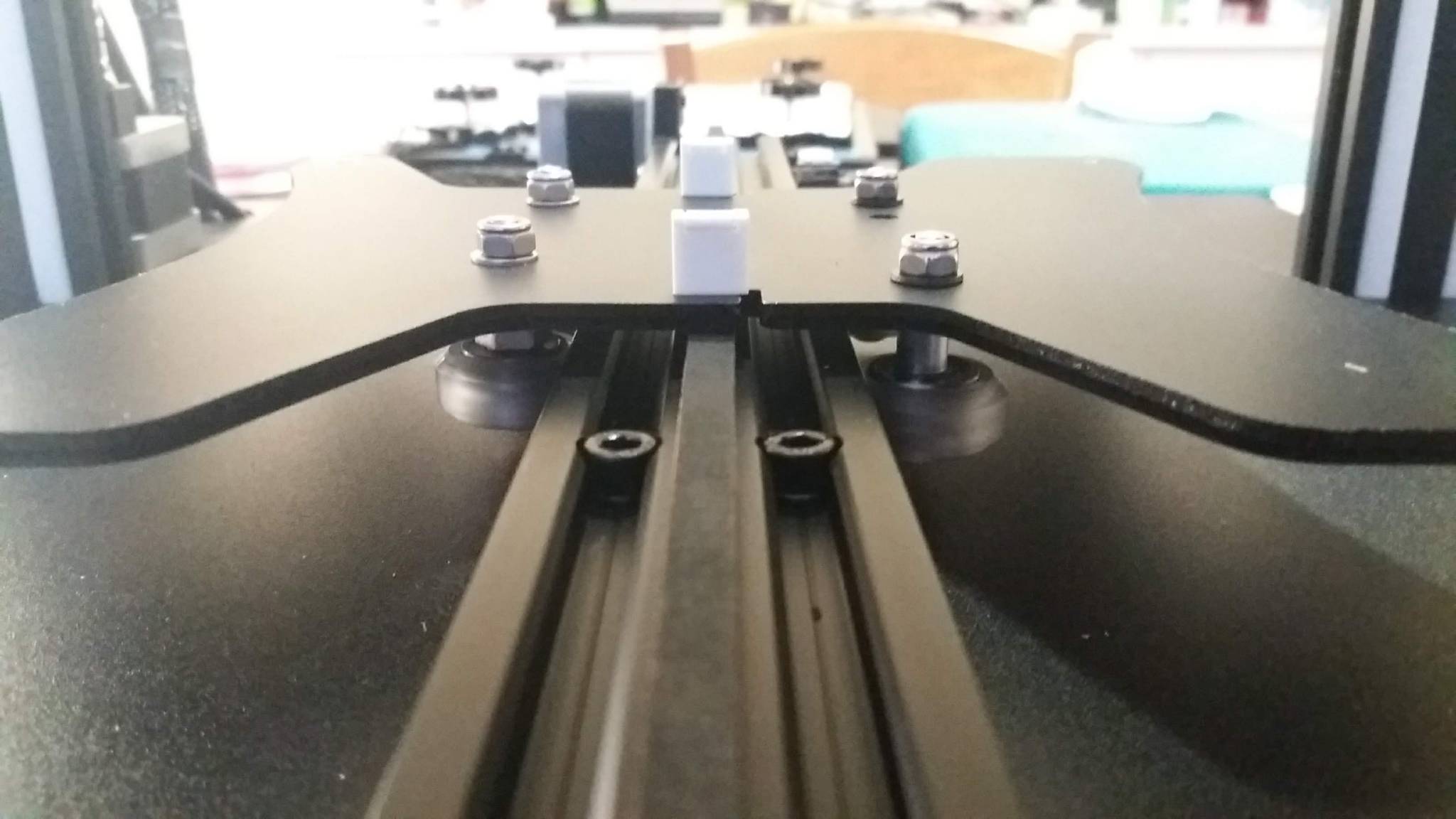

LOLO710 Posté(e) Février 26, 2020 Auteur Posté(e) Février 26, 2020 Petit travail du jour, montage des galets polycarbonate du plateau , remplacement des vis par des vraies en inox et mise en place d'une courroie gates sur l'axe Y. Changement du bouton de l'écran. Leurs fameuses vis en pseudo acier peint, beurk!. L'état du filetage au centre hs

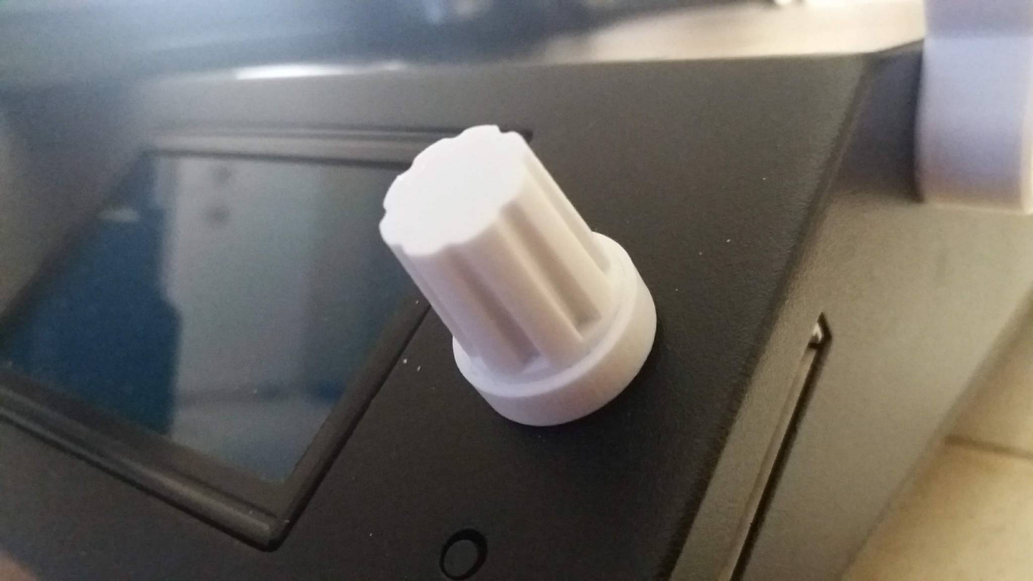

LOLO710 Posté(e) Février 27, 2020 Auteur Posté(e) Février 27, 2020 Bonsoir pour faire plaisir a @Gribouille28 je continu , montage de ressort ender de 20mm plus durs,plus large et plus grand que ceux d'origine( dommage qu'il était pas blanc). Pour en revenir sur le bouton de l'écran il est plus rapide dans les menus et surtout pour allé de 0 a 200, perso je le tiens mieux entre les doigts vu mon âge avancé... Demain est un autre jour, vivement une petite enveloppe jaune dans la boite aux lettres!

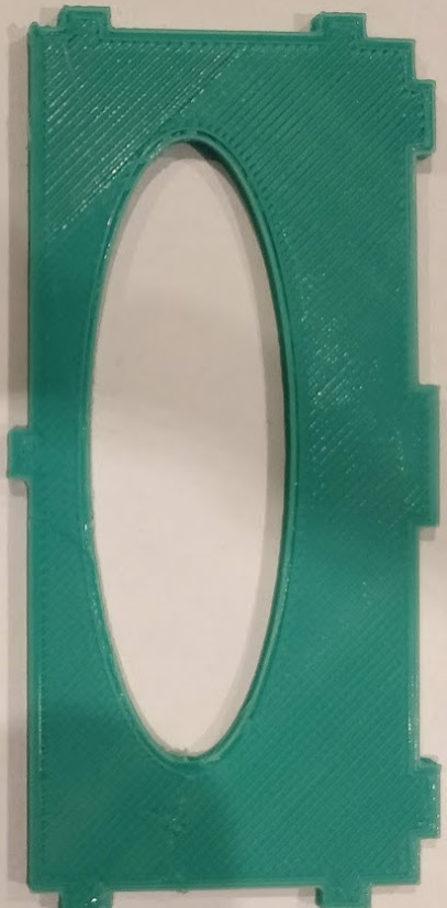

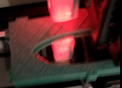

Thib02 Posté(e) Février 27, 2020 Posté(e) Février 27, 2020 Bonjour à tous, Je viens de lancer une impression et des choses que je ne comprend pas se passe. Tout d'abord la jupe s'imprime en pointillé et ne tient pas. Ensuite le tour de la pièce s'imprime normalement, lors du remplissage de la première couche une partie s'imprime correctement ( les 3/4) et le reste s'imprime en laissant des espaces entre les couches. Ma pièces est imprimée avec un remplissage de 10%. Lorsque l'impression reprend par dessus les 10% il y a aussi des espaces. De plus je viens de voir qu'un de mes deux extrudeurs et un peu dur à un certains endroit ( lorsque je le tourne à la main ). La première photo correspond à la première couche, celle imprimée sur le miroir. On voit bien que sur le haut de la pièce l’impression n'est pas correct
Gribouille28 Posté(e) Février 27, 2020 Posté(e) Février 27, 2020 Bonsoir @Thib02 Ton ressort de pression de l'extrudeur utilisé (couleur verte) n'est-il pas trop compressé ?
Thib02 Posté(e) Février 27, 2020 Posté(e) Février 27, 2020 j'ai oublié de précisé que j'ai imprimé en mix 50 / 50 Comment savoir si c'est trop compressé ? cela peut provoquer la dureté par endroit de la roue cranté de l'extrudeur ?
Gribouille28 Posté(e) Février 27, 2020 Posté(e) Février 27, 2020 Relâche un peu celui qui te parait dur @Thib02
LOLO710 Posté(e) Février 27, 2020 Auteur Posté(e) Février 27, 2020 Bonsoir @Thib02 Pour la première couche, me laisse supposer que la surface du plateau n'est pas plane ou mauvais autoleveling. 10 % de remplissage me paraît peu pour des surface comme ça, combien de couche supérieur as tu mis?.
