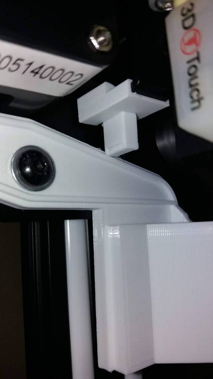

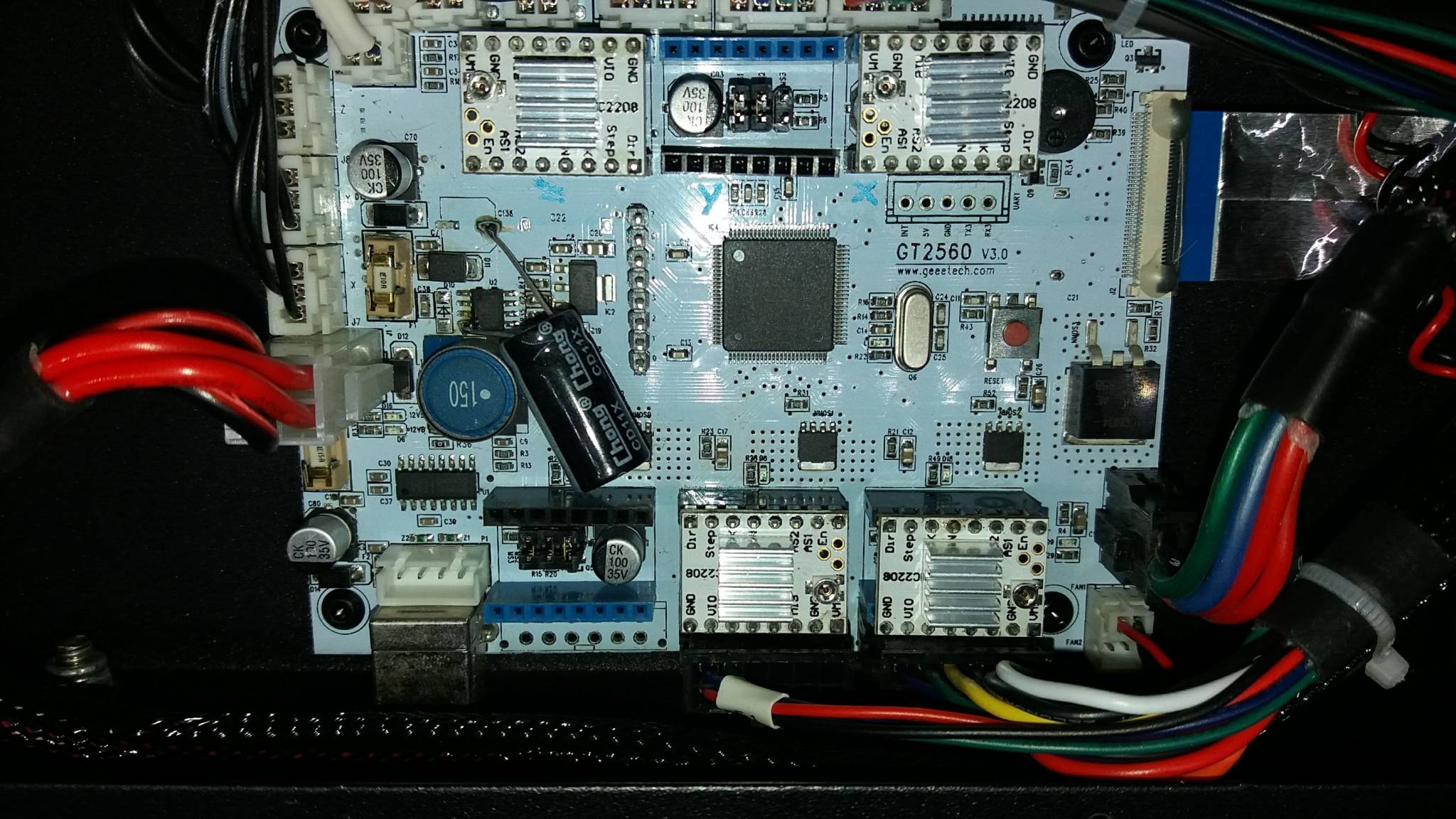

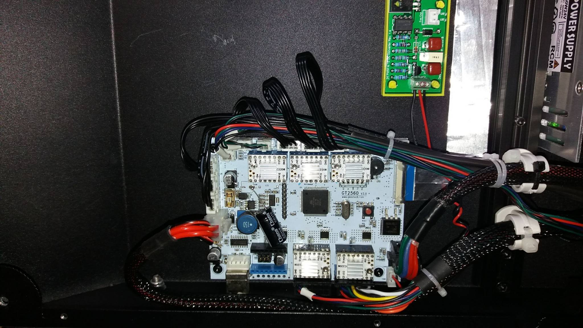

LOLO710 Posté(e) Février 8, 2020 Auteur Posté(e) Février 8, 2020 Modif du jour, installation des drivers tmc 2208 de geeetech j'ai collé le radiateur sur le drivers a l'aide du scotch double face thermique fourni. Avant de commencé j'ai récupéré la référence de chaque moteur qui me sera utile pour trouvé son ampėrage, ainsi que vref. Référence de mes moteurs X : 42SHD0034-20B Amp. -> 1 Vref -> 0,71 Y : 42SHD0217-24B Amp. -> 1,5 Vref -> 1,06 Z : 42SHD0034-20B Amp. -> 1 Vref -> 0,71 E0 ; E1 42SHD0227-24B Amp. -> 1 Vref -> 0,71 Pour trouvé l'ampérage des moteurs directement sur le site geeetech. Pour trouvé le vref il y a un excellent post de "step_ladefense " avec un tableau fort utile https://www.lesimprimantes3d.fr/forum/topic/10459-pièges-des-réglages-vref-a4988-ou-drv8825/?tab=comments#comment-121950 La mise en place des drivers n'est pas dur, il faut faire attention a bien repéré le sens des anciens drivers sur la carte "GND/DIR " pour pouvoir remettre les nouveaux, ne pas trop ce fier aux couleurs des broches qui peuvent être inversé. Sur ma carte j'avais 3 jumpers, j'ai enlever le troisième qui est en position "Ms3" Une fois que mes drivers son installés, j'ai déconnecter les fiches des moteurs au niveau de la carte pour pouvoir réglé le voltage de mes drivers. Ici pour voir comment procéder : https://youtu.be/7e4UVCskFlU Un fois réglé mes nouveaux voltage, il me reste a rebrancher les moteurs et a bien vérifié que tout est bien remis en place avant de refermer le boitier. Grâce aux tmc 2208 j'ai pu enlevé mes tl-smoother. Maintenant il reste une dernière étape inversé le sens des moteurs dans marlin. (je verrais ça demain)

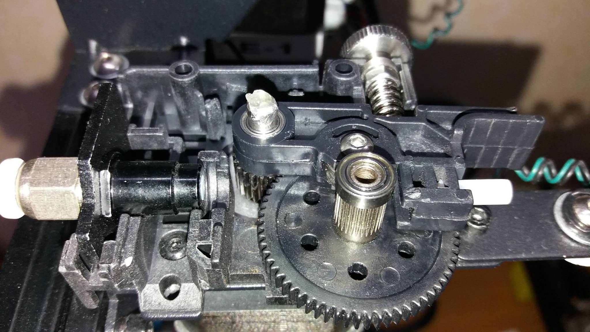

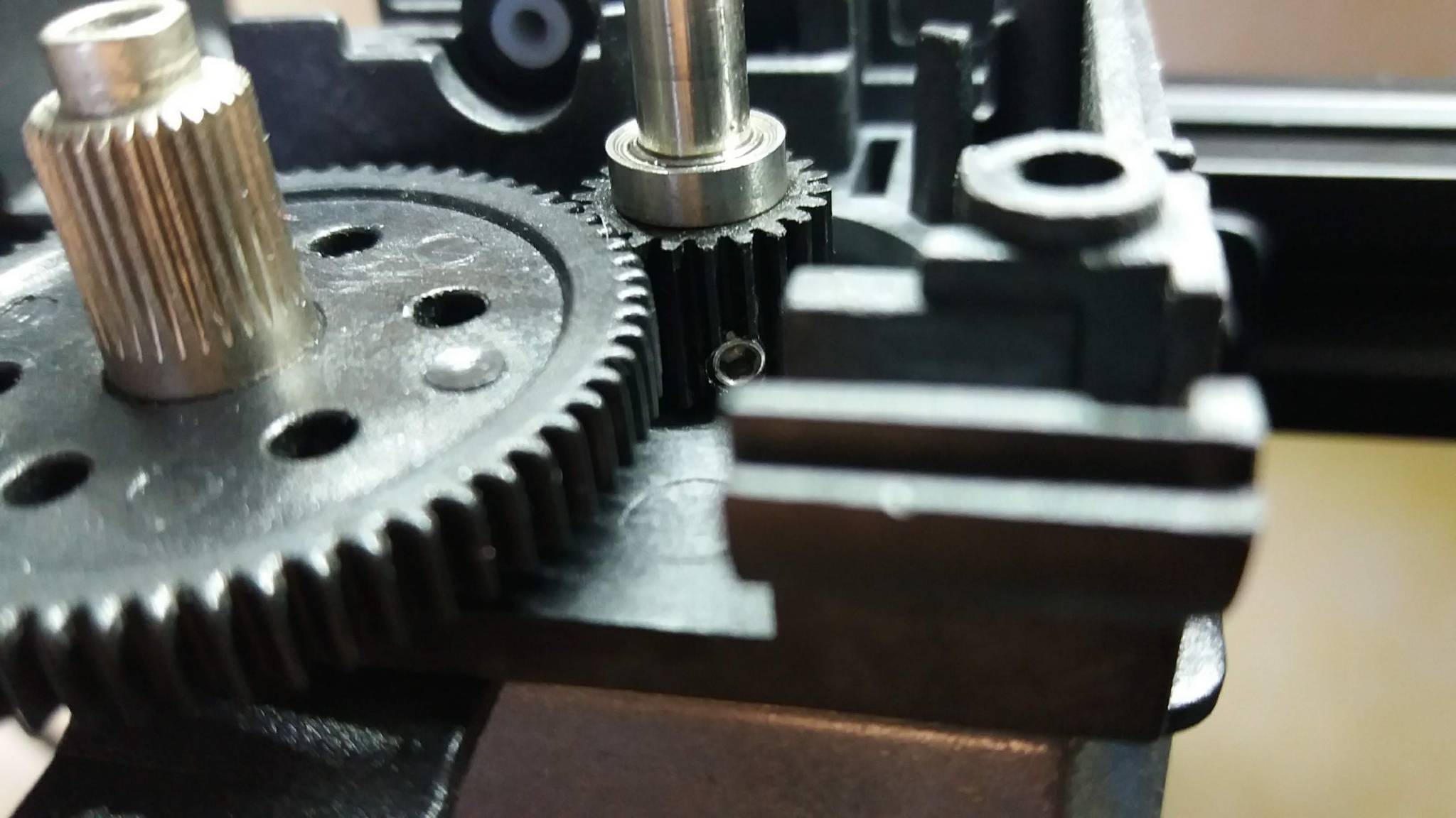

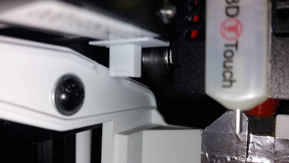

LOLO710 Posté(e) Février 9, 2020 Auteur Posté(e) Février 9, 2020 (modifié) Suite installation des tmc 2280 de geeetech. La partie mécanique étant terminée, maintenant modification logiciels inversion du sens moteur. Dossier Marlin-> marlin.ino -> configuration.h -> @section machine Vérification et téléverser via usb vers l'imprimante. Vérification de mes axes nickel déjà je ressens le silence. C'est parti pour un auto-home aie...aie... le X fait du bruit, ARRÊT D'URGENCE! Analyse de la situation, le X ne va pas en buté sur enstop. Verdict, mes super attaches ceinture viens buté contre le bassin de purge. Hummm! ça sens la drėmel aussitôt dit, aussitôt fait. Nickel,le auto-home passe sans problème. Pendant que j'y était j'en ai profité pour voir de plus près comment était fait l'extrudeur de ma chère A20m. mécaniquement mieux fait qu'un extrudeur d'ender3 ou de cr10 J'en profite pour faire un petit nettoyage est mettre un petit coup d'huile fine dans les roulements, pour finir un petit peu de graisse silicone sur le haut de l'axe moteur la parti qui rentre dans le plastique du couvercle, vérifié le serrage du pignon moteur.J'ai aussi remplacé la vis d'origine qui sert a faire la tension du ressort par une petite molette plus pratique. On ferme la boite!. Juste a faire attention de pas trop vouloir en faire, J'ai voulu remonté le pignon moteur qui était légèrement plus bas, pour l'aligné avec l'autre. En remettant le couvercle plus rien allé les pignons ne tourner plus, j'ai cherché, vérifié que les roulements était bien remis en place, finalement en remettant le pignon moteur en position d'origne tout est rentré dans l'ordre. Fini pour les extrudeur, reste a contrôler que mes step/mm n'ont pas changé avec le drivers. Après ça je pourrais lancé un petit print avec une petite vidéo pour voir le rendu sonore. Modifié (le) Février 9, 2020 par LOLO710

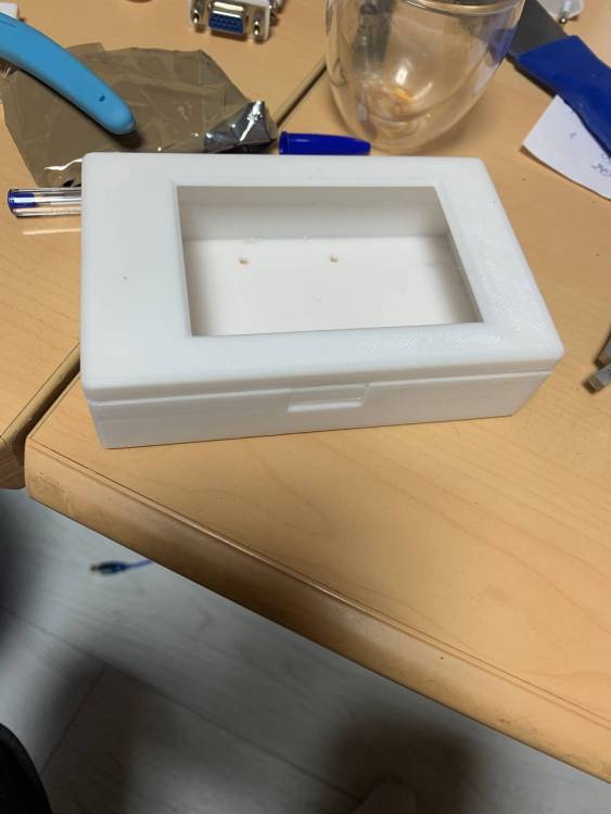

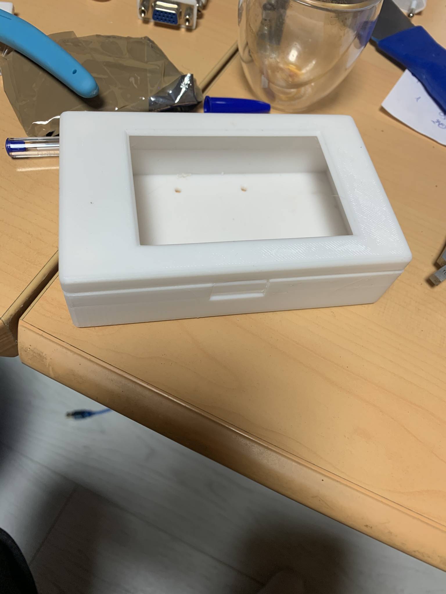

Flashlinker Posté(e) Février 9, 2020 Posté(e) Février 9, 2020 (modifié) Bon vu la différence de prix j'ai commandé une mks sgen v2 , mks tft35 et 5 tmc 2208 pour 44€ , ça me permettra de bidouiller et de voir si je peux adapter cette carte à l'A20M j'ai déjà imprimer le boîtier pour l'écran tactile Modifié (le) Février 9, 2020 par Flashlinker 1

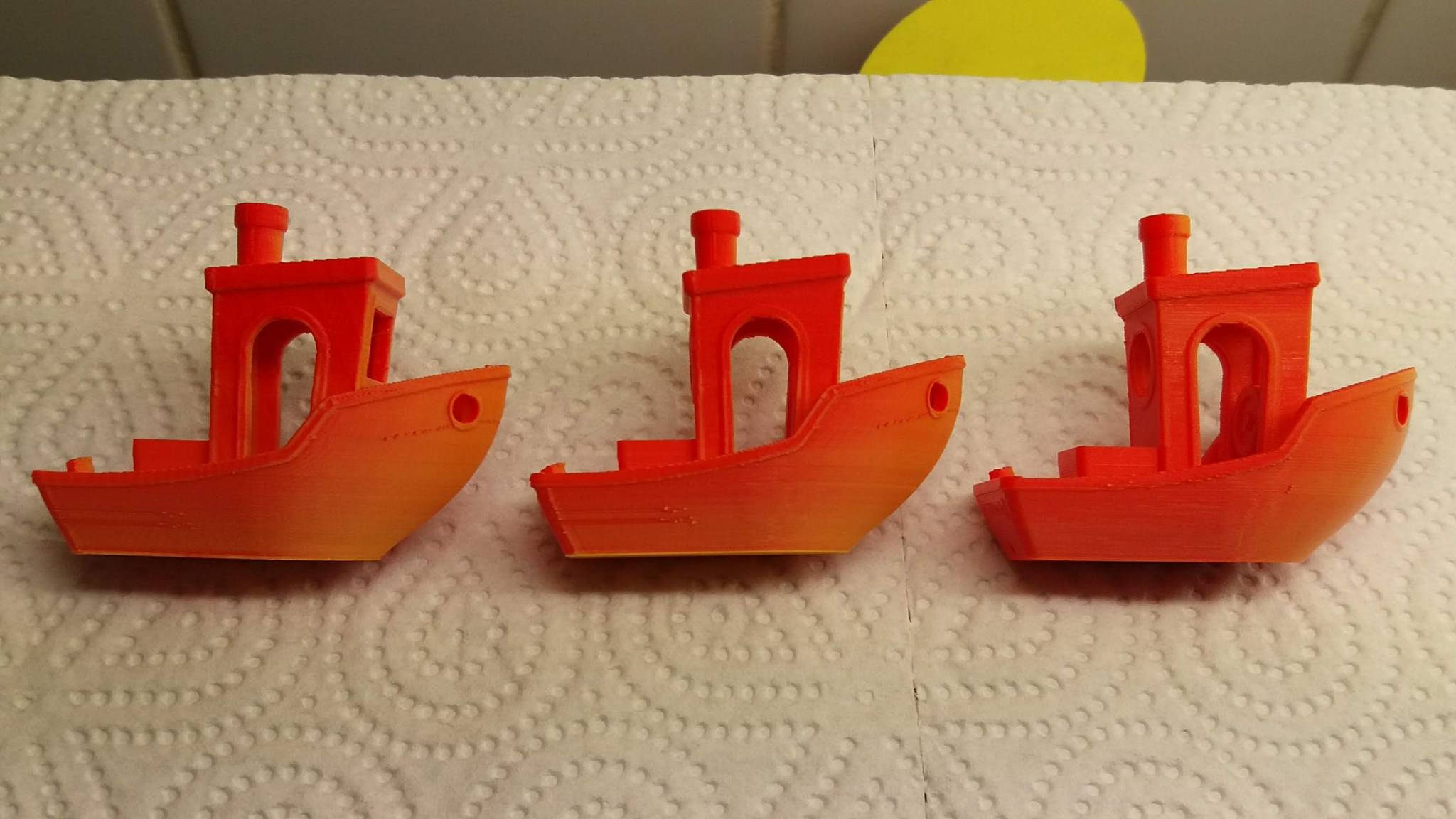

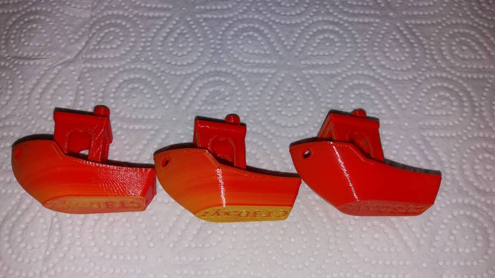

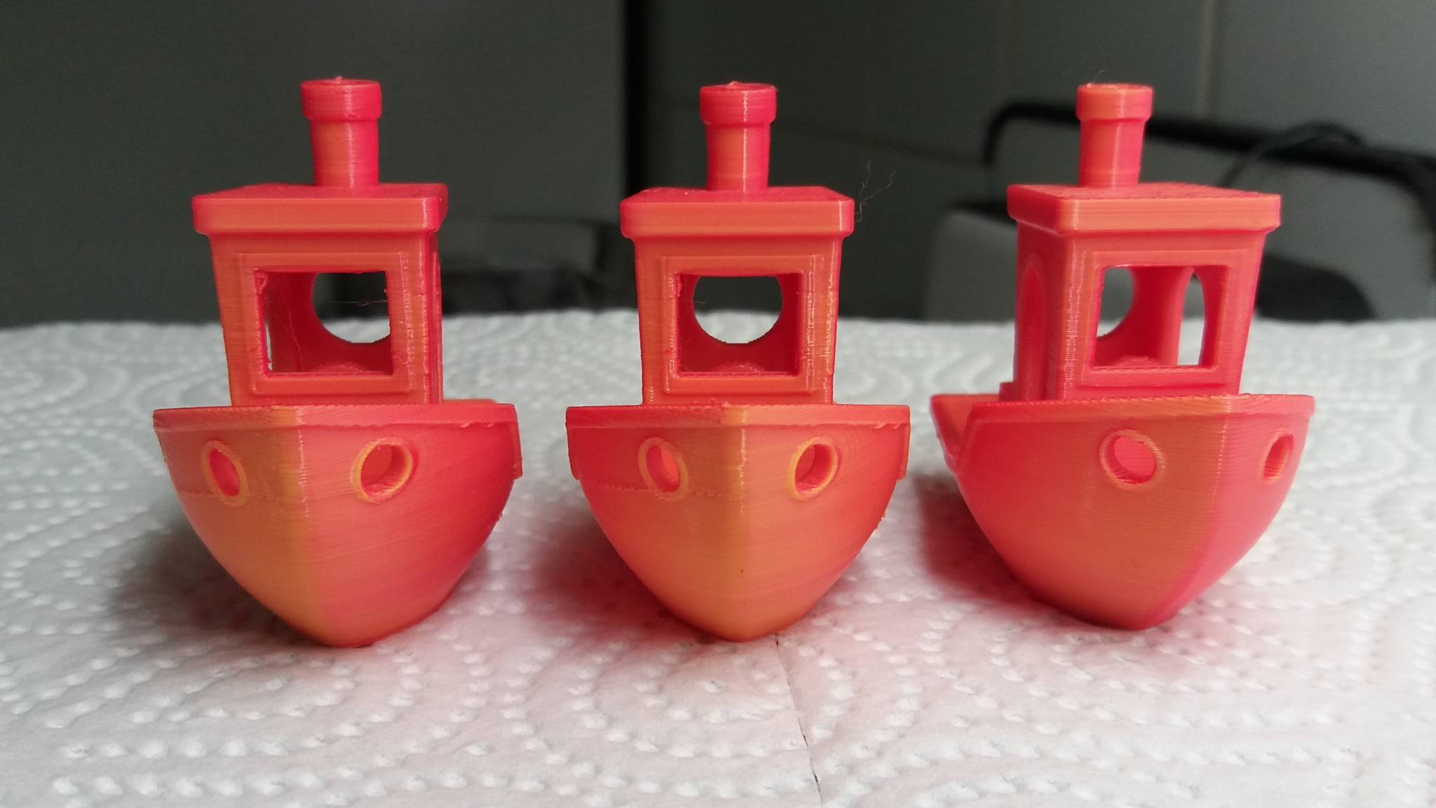

LOLO710 Posté(e) Février 9, 2020 Auteur Posté(e) Février 9, 2020 Voici photos et vidéos du résultat Dans l'ordre sur les photos 1er benchy version d'origine 2ème benchy version d'origine +tl smoother 3ème drivers tmc 2208 20200209_211421~2.mp4 1 1
