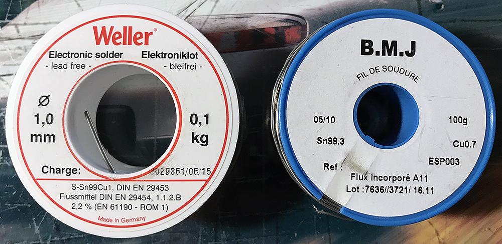

macandnews Posté(e) Novembre 6, 2019 Auteur Partager Posté(e) Novembre 6, 2019 En fouillant dans mes tiroirs, j'ai trouvé deux bobines de soudure. J'ai essayé de faire quelques soudures avec celle de droite, le fil me semble très fin, je dirais entre 0,5 et 0,7mm, mais ça m'a l'air bon. Que pensez-vous de ces bobines ? Merci, A+++ Lien vers le commentaire Partager sur d’autres sites More sharing options...
Pascal03 Posté(e) Novembre 6, 2019 Partager Posté(e) Novembre 6, 2019 A droite, c'est comme le port-salut, c'est marqué dessus : 5/10 (de mm). B.M.J je ne connais pas... Weller à sa réputation (mais là, la soudure est au cuivre, pas au plomb : Sn99Cu1, soit étain 99%, cuivre 1%. (Sn est le symbole chimique de l'étain - "stannium" en latin) La B.M.J c'est aussi une soudure au cuivre : Sn99,3(%) - Cu0,7(%). Essayes avec celles là - 0,5mm il y a moins d'inertie thermique et ça fond plus vite. Si tu galères tu pourras toujours te mettre en quête de soudure au plomb (pour ma part j'ai fait du stock, notamment un lot de bobines, quasiment un kilo, acheté 1 euro sur une brocante - pouvais pas laisser passer !) Pascal Lien vers le commentaire Partager sur d’autres sites More sharing options...

phil135 Posté(e) Novembre 7, 2019 Partager Posté(e) Novembre 7, 2019 (modifié) les deux bobines sont très proches pour le métal : étain - cuivre , une fois 1% de cuivre, et l'autre 0.7%. par contre le flux, qui a sa petite importance, peut être complétement différent. et ils ne disent pas grand chose dessus chez https://fr.rs-online.com/web/ , ils n'ont pas ces marques mais avec le même alliage ils donnent une fusion à 227°C. le genre de chose que les gens soudent vers 400°C Modifié (le) Novembre 7, 2019 par phil135 Lien vers le commentaire Partager sur d’autres sites More sharing options...
macandnews Posté(e) Novembre 7, 2019 Auteur Partager Posté(e) Novembre 7, 2019 Merci, je vais commencer par la bobine de droite. J'utilise deux fers à souder : - JBC 30 w - Une petite station de soudure Weller WHS40D réglable jusqu'à 450 degrés. Lien vers le commentaire Partager sur d’autres sites More sharing options...
