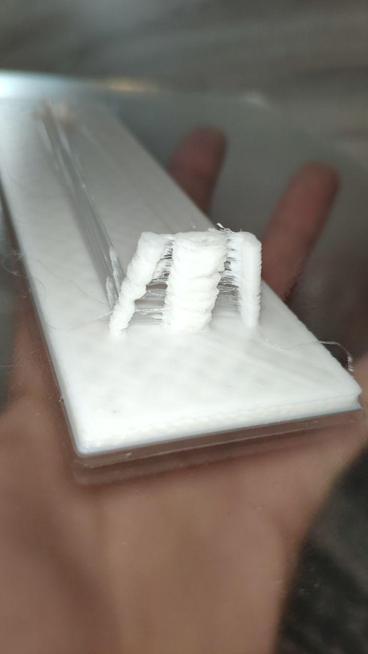

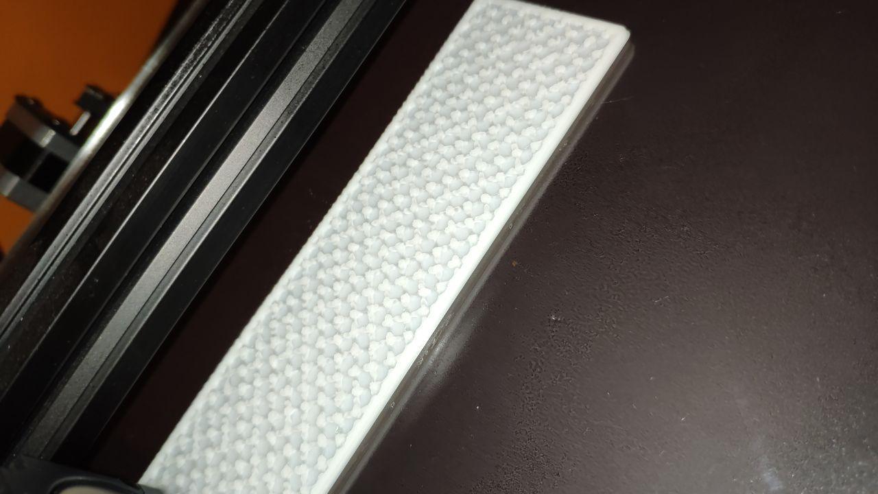

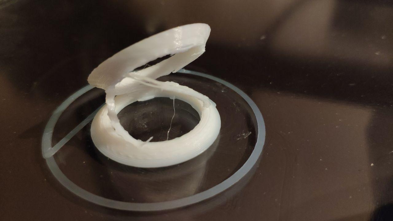

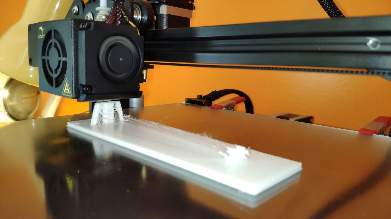

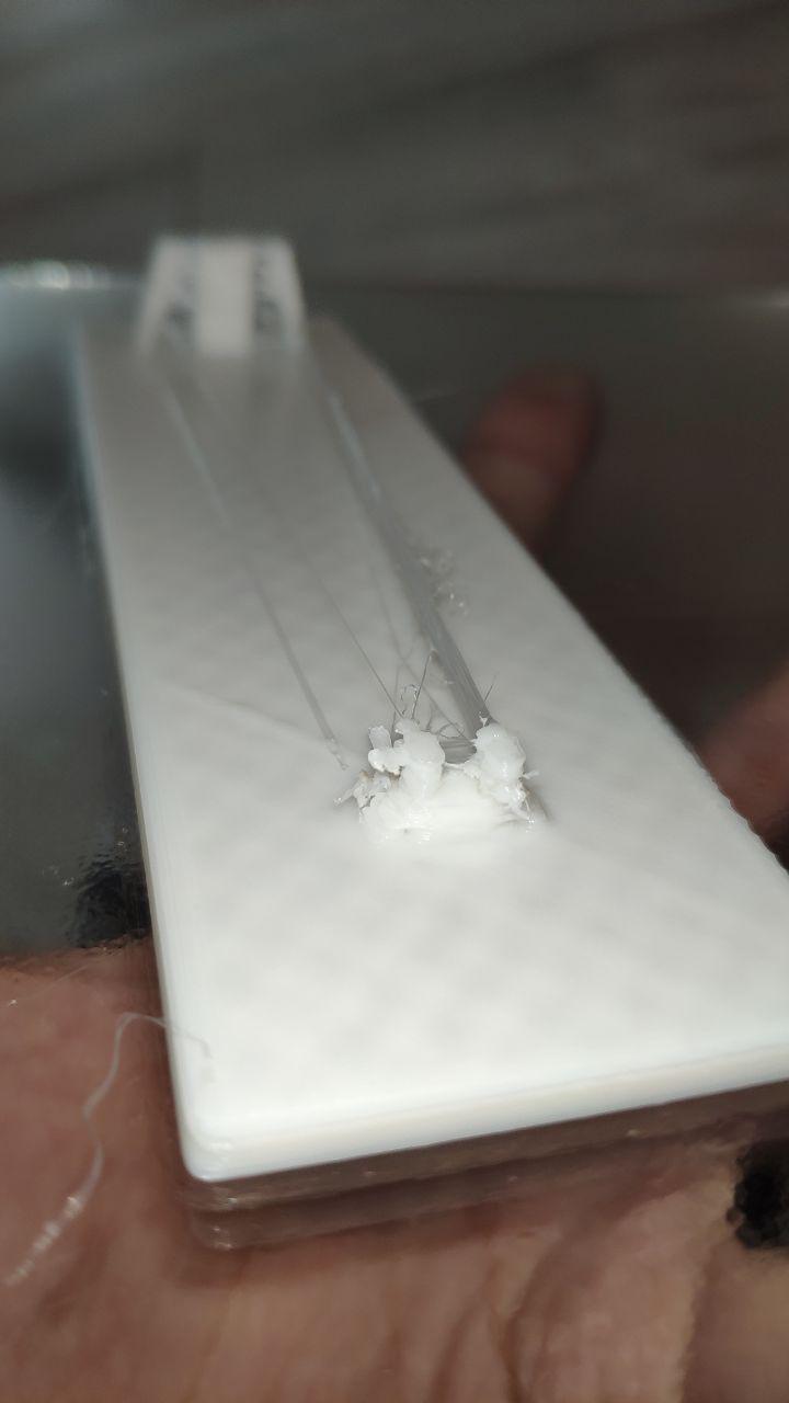

Robin_H Posté(e) Novembre 11, 2019 Partager Posté(e) Novembre 11, 2019 Bonjour, J'ai eut des problèmes avant et après une réinitialisation d'une Ender 3 pro qui est passé de pièces magnifique à plus rien ! J'ai essayé tous les calibrages possibles, modification, test de température, flow, débouchage buse, etc rien n'y fait, je commence a désespérer et foutre cette machine au placard pour de bon. J'obtient souvent un manque de matière même sur des pièces simples, quand j'augmente le flow a 115 ya du mieux mais une fois sur des pièces qui demandent de la précision impossible d'avoir deux couches de suite propre ! J'ai des filaments entre chaque pièces même en réduisant la température. Voici la dernière en date ! Je ne sais plus vraiment quoi faire si quelqu'un a une idée je suis preneur ! merci d'avance ! Robin Lien vers le commentaire Partager sur d’autres sites More sharing options...

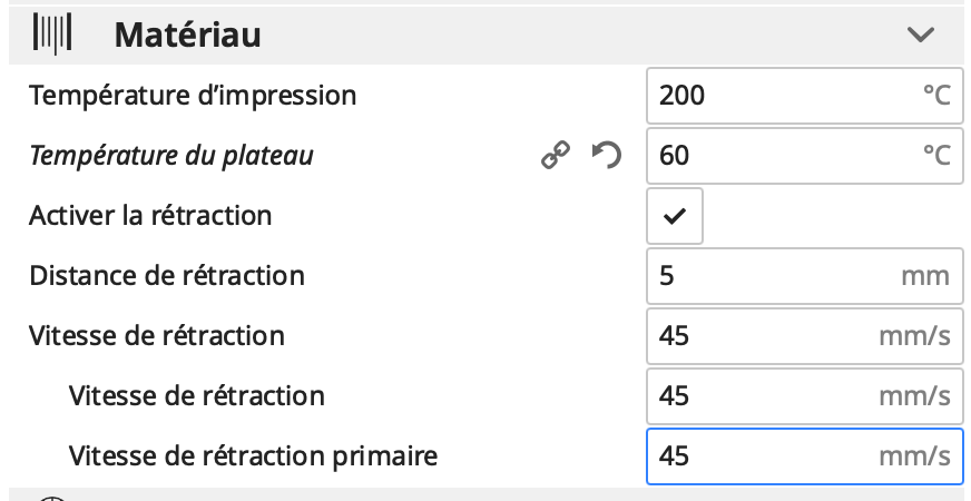

juanpa Posté(e) Novembre 11, 2019 Partager Posté(e) Novembre 11, 2019 (modifié) Salut ! Tu peux donner tes paramètres rétractation ? Une photo ou mieux vidéo de l'extrudeur en cours impression ? Une vidéo de la tête en extrudant 50 ou 100 mm de filament aussi si tu peux. Le type de filament ? Les températures ? Ventilation ? Si tu as encore le gcode de démo livré avec lance le pour voir le résultat. Modifié (le) Novembre 11, 2019 par juanpa Lien vers le commentaire Partager sur d’autres sites More sharing options...
Nibb31 Posté(e) Novembre 11, 2019 Partager Posté(e) Novembre 11, 2019 Tu as mis la ventilation? C'est du PLA ou du PETG ? Lien vers le commentaire Partager sur d’autres sites More sharing options...
Robin_H Posté(e) Novembre 11, 2019 Auteur Partager Posté(e) Novembre 11, 2019 Il y a 1 heure, Nibb31 a dit : Tu as mis la ventilation? C'est du PLA ou du PETG ? Yeap la ventilation est bien active et j'imprime du PLA eSun avec lequel je n'avais jamais eut de soucis avant ! Lien vers le commentaire Partager sur d’autres sites More sharing options...
Robin_H Posté(e) Novembre 11, 2019 Auteur Partager Posté(e) Novembre 11, 2019 Il y a 2 heures, juanpa a dit : Salut ! Tu peux donner tes paramètres rétractation ? Une photo ou mieux vidéo de l'extrudeur en cours impression ? Une vidéo de la tête en extrudant 50 ou 100 mm de filament aussi si tu peux. Le type de filament ? Les températures ? Ventilation ? Si tu as encore le gcode de démo livré avec lance le pour voir le résultat. Hello ! Pour le filament c'est du eSun blanc, j'ai testé d'imprimer à 180 - 190 - 200 - 210 - 220 et même résultat pour chaque ! J'ai remis le gcode d'usine présent sur leur site, normalement l'imprimante est "comme" quand elle arrive. Pareil pour Cura j'ai essayé de tout désintaller et de simplement remettre le profil de base de la Ender 3 qui m'avait sortis de superbes pièces au début ! Pour la rétraction j'ai les paramètres d'origine Merci ! Lien vers le commentaire Partager sur d’autres sites More sharing options...

Nibb31 Posté(e) Novembre 12, 2019 Partager Posté(e) Novembre 12, 2019 Ca ne ressemble pas à de la sous-extrusion pour moi, mais à un problème de ventilation. Le filament ne refroidit pas à la sortie de la buse, ce qui donne cet aspect fondu. Lien vers le commentaire Partager sur d’autres sites More sharing options...

Titi78 Posté(e) Novembre 12, 2019 Partager Posté(e) Novembre 12, 2019 Bonjour, quand un problème de sous extrusion apparaît soudainement il peut venir de plusieurs choses: le filament a pris l'humidité provoquant des bulles lors de sa fusion : tester un autre filament le pignon d'extrudeur a glissé ou n'est pas serrer contre le méplat de l'axe moteur : contrôler le montage et serrage du pignon d'extrudeur. si l'extrudeur est plastique, le bras a tendance à se fissurer /casser au niveau de sa vis de fixation ou il est trop serrer et n'est pas libre: démonter le bras et le contrôler des morceaux de filament fondu se sont collés /coincés dans le tube ptfe : contrôler le tube. un mauvais montage de la buse (surtout si elle a été dévissée pour la déboucher ou changer) provoque la formation d'un bouchon entre le buse et le tube ptfe : utiliser la titi's procédure 1 Lien vers le commentaire Partager sur d’autres sites More sharing options...

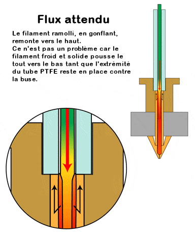

fran6p Posté(e) Novembre 12, 2019 Partager Posté(e) Novembre 12, 2019 @Robin_H Bonjour, Le ventilateur qui refroidit le radiateur fonctionne correctement? Quand tu as remis le tube PTFE, tu l'as bien poussé jusqu'à ce qu'il soit en contact avec la buse? Pour moi (mais je peux me tromper), ton problème ressemble à un colmatage de la tête comme expliqué par @Titi78. Pour comprendre ce qui se passe quand le PTFE n'est pas en parfait contact avec la buse, j'ai fait ce gif animé (il n'est pas de moi, je l'ai simplement traduit dans notre langue): Lien vers le commentaire Partager sur d’autres sites More sharing options...
Robin_H Posté(e) Novembre 12, 2019 Auteur Partager Posté(e) Novembre 12, 2019 (modifié) il y a 48 minutes, fran6p a dit : @Robin_H Bonjour, Le ventilateur qui refroidit le radiateur fonctionne correctement? Quand tu as remis le tube PTFE, tu l'as bien poussé jusqu'à ce qu'il soit en contact avec la buse? Pour moi (mais je peux me tromper), ton problème ressemble à un colmatage de la tête comme expliqué par @Titi78. Pour comprendre ce qui se passe quand le PTFE n'est pas en parfait contact avec la buse, j'ai fait ce gif animé (il n'est pas de moi, je l'ai simplement traduit dans notre langue): Bonjour ! Merci pour ton retour ! Les deux ventilos marchent bien oui du moins ils tournent bien ! Je viens de refaire la manip en mettant une buse neuve, nettoyé tous les ventilos, resserré et testé toutes les vis de l'extruder, c'est en cours d'impression je fais un retour dès que j'ai le résultat ! Modifié (le) Novembre 12, 2019 par Robin_H Lien vers le commentaire Partager sur d’autres sites More sharing options...
Titi78 Posté(e) Novembre 12, 2019 Partager Posté(e) Novembre 12, 2019 Tu utilises quelles vitesses d'impression ? As tu activé dans refroidissement : Car cela ressemble aussi a une vitesse trop élevée par rapport à la taille de la pièce. La preuve est visible sur ta dernière photo : les couches de début sont bonnes car souvent imprimées à une vitesse plus faible Lien vers le commentaire Partager sur d’autres sites More sharing options...

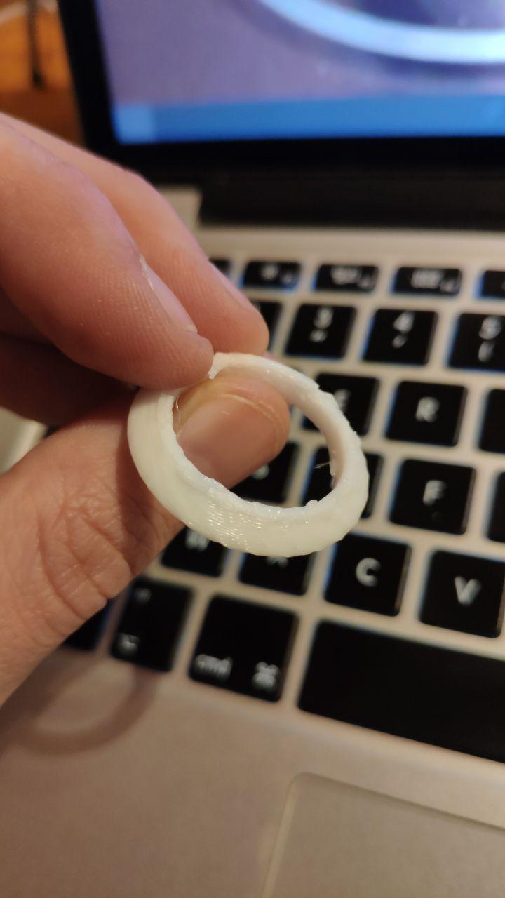

Robin_H Posté(e) Novembre 12, 2019 Auteur Partager Posté(e) Novembre 12, 2019 EUREKA ! J'ai finis une première impression parfaite en 0.12 après le nettoyage et le suivis de tous vos conseils ! Je viens d'en lancer une plus complexe qui est parfaite aussi pour l'instant ! Le soucis c'est que j'ai tout nettoyé/revissé donc je ne sais pas vraiment d'où venais le soucis ! Je pense à la buse qui était un peu vieille et au réglage des vis de l'extruder comme conseillé plus haut ! En tout cas tout remarche elle me ressort des pièces de qualité dite d'usine Je désespérais vraiment à force, merci à tous pour vos conseils et votre temps ! Je pars préparer tous les fichiers que j'ai en attente depuis quelques semaines ! Pressé de reprendre tout ça ! Bonne soirée à tous 1 Lien vers le commentaire Partager sur d’autres sites More sharing options...

Robin_H Posté(e) Novembre 14, 2019 Auteur Partager Posté(e) Novembre 14, 2019 Après un test d'une impression de plus de 20h tout s'est passé à merveille ! Ma Ender est de retour Encore merci à tous pour les conseils ! Lien vers le commentaire Partager sur d’autres sites More sharing options...
