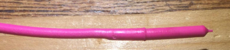

J'ai la même question concernant le fait d'enlever la bobine si on nutilise pas le matos quelques jours.
C'est ce qui m'est arrivé, je suis parti 10 jours, j'ai donc retiré le filament (un retrait en manuel à chaud depuis l'écran de ma bécane) et à mon retrour... obligé de tout nettoyer avec la buse à chaud et en retirant le tube Teflon parce qu'il reste du PLA fondu au dessus de la buse qui obstrue le passage du filament.
Je suis sûr qu'il doit y avoir un moyen de retirer le filament "proprement" sans tout boucher

Il y a 2 heures, Parade a dit :
En principe la machine doit extruder un peu et très vite, juste avant l'extraction, ça permet d'éliminer la partie encore très chaude et surtout d'éviter la filasse fondue qui remonte du côté froid.
En général quand je fais ça, pour changer de matière par exemple, j'en profite pour faire un cold pull. Ca ne fait jamais de mal de toute façon. Pour le PLA, chauffer à 80-100°C, et tirer sur le fil. S'il est possible de débrayer l'extrudeur, ne pas s'en priver, ça sera plus facile. 🙂
S'il est bien fait, alors tout le contenu de la hotend ressort, y compris le petit bout de 0.4mm de la pointe de la buse. Ca donne ce genre de chose :
Là c'est nickel propre, et il n'y aura même pas besoin de purger pour la couleur suivante.
