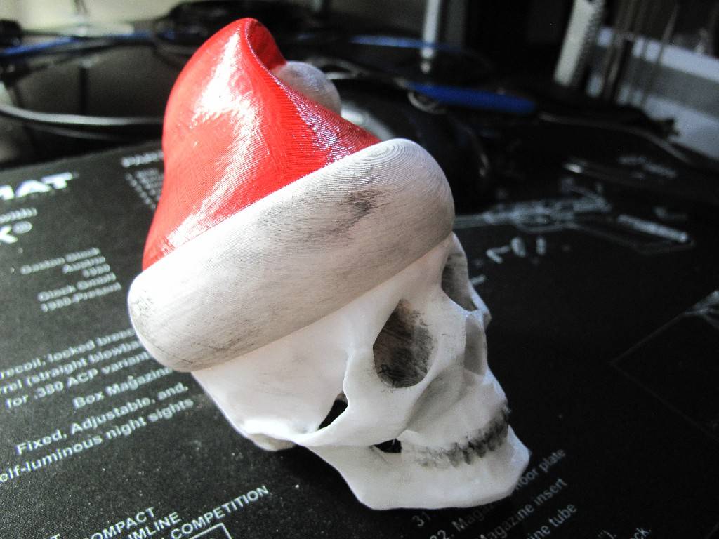

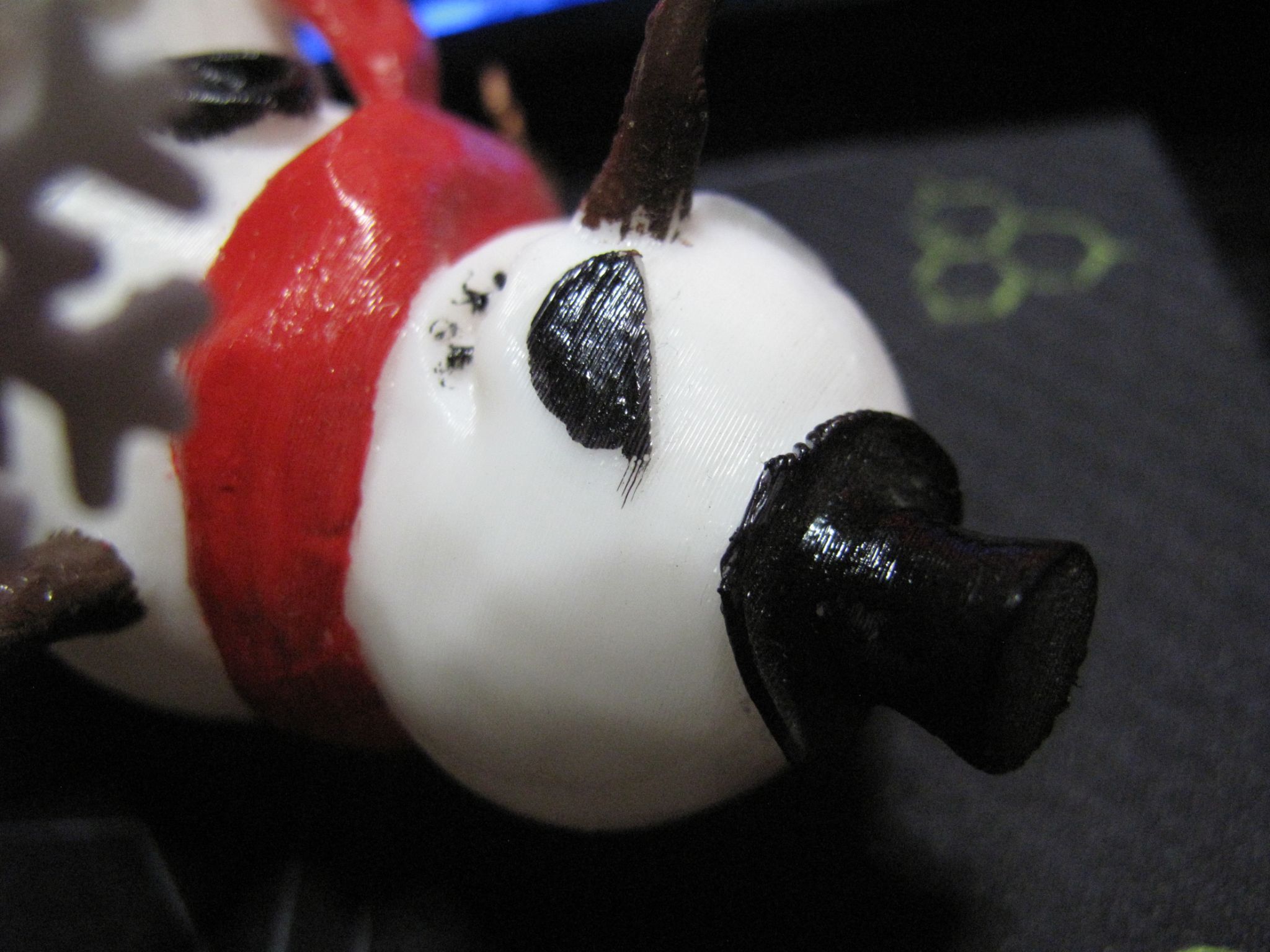

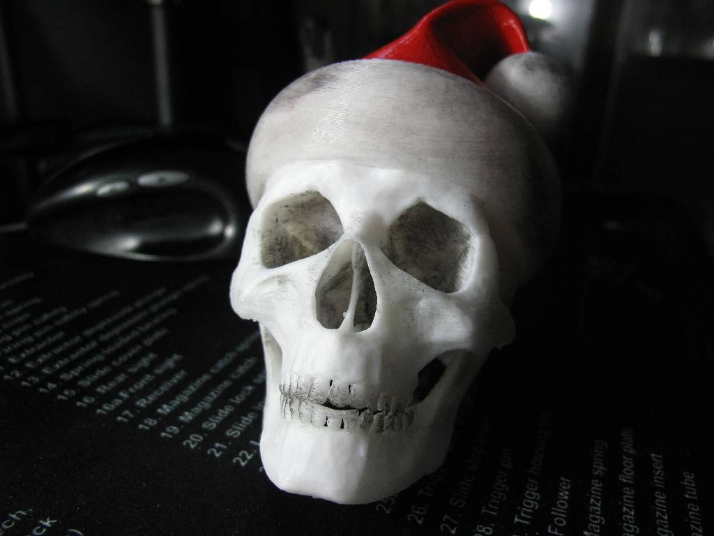

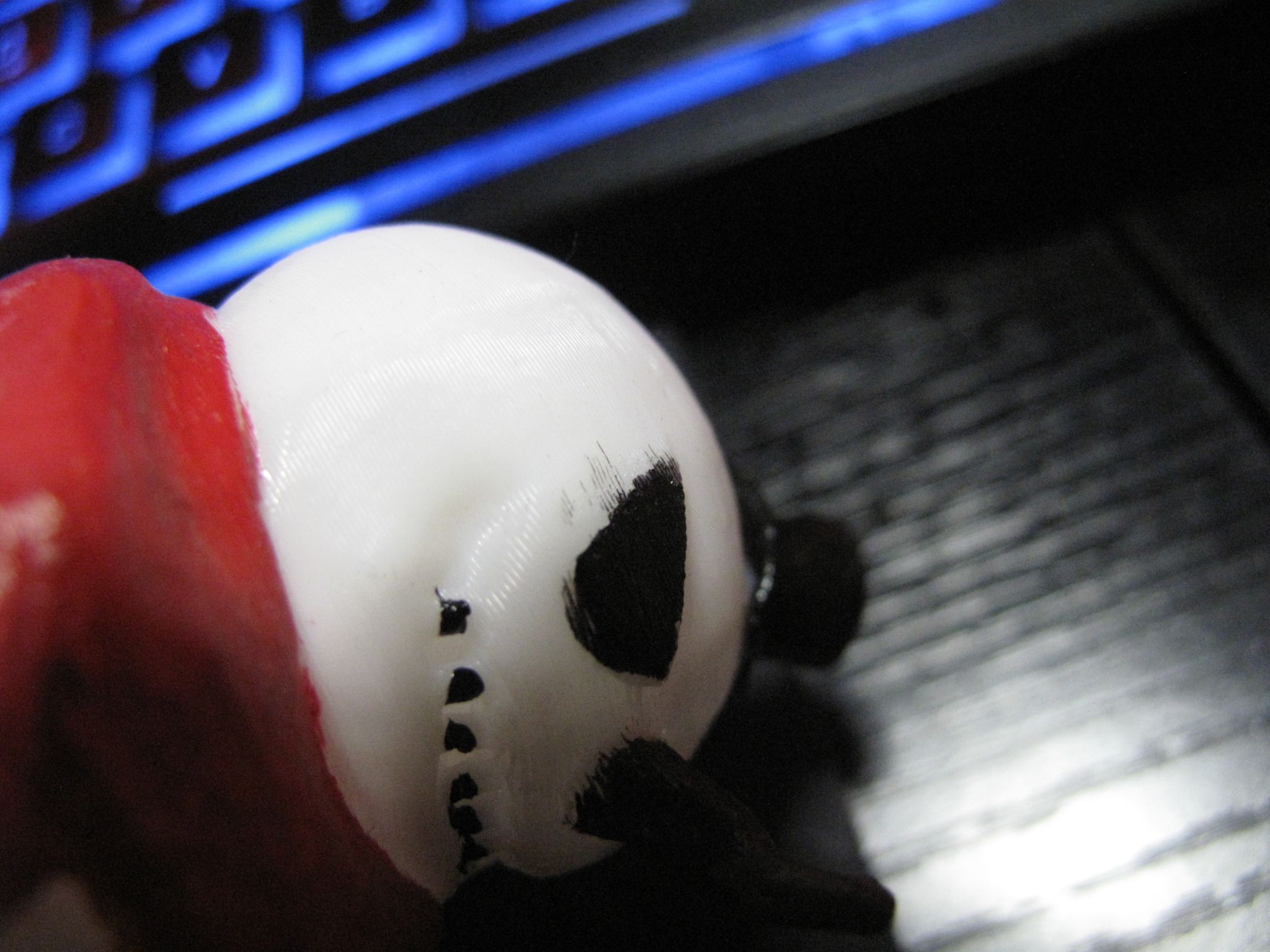

Ironblue Posté(e) Novembre 14, 2019 Partager Posté(e) Novembre 14, 2019 Le pla ne se prétant pas à une mise en peinture sans une préparation préalable (apprêt ou verni) et n'ayant pas envie d'apprêter toute mes impressions car du coups faut tout repeindre, faut faire ça dehors car mon apprêt est en bombe, pour le verni j'en ai pas donc j'ai cherchée une solution alternative dans le "bordel" que j'ai dans mon atelier. Fessant pas mal de diorama j'utilise beaucoup de colle blanche (colle à bois) pour tout et n'importe quoi, mélangée à de l'eau et quelque goutte de liquide vaisselle c'est l'idéal pour faire le sol avec du sable on à une plage avec du bicarbonate de soude on à un beau sol enneigé...etc je me suis dit pourquoi pas essayer, c'est transparent quant c'est sec, c'est facile à peindre, facile à appliquer et pas cher. Diluer avec un peu d'eau (pas de liquide vaisselle pour cette essai surtout que dans ce cas de figure je ne pense pas que ça serve), on applique une bonne couche partout, on laisse sécher (pas longtemps dans mon cas car ma colle est express) et on peut peindre directement, ça fonctionne nickel, très contente du résultat et c'est beaucoup moins contraignant que l'apprêt. Premier essai j'ai pas mis de la colle partout mais juste sur les partie que je voulais peindre, c'est pas une bonne idée car si on a le malheur de débordé la peinture s'inflitre dans le pla et c'est la merde... le pauvre à perdu sa main le support à merdé il à fallu l'amputer deuxième essai mise en colle partout colle utilisée 1 3 Lien vers le commentaire Partager sur d’autres sites More sharing options...
sidjai Posté(e) Novembre 15, 2019 Partager Posté(e) Novembre 15, 2019 Pas mal l'idée de la colle ! Aurais-tu une photo de ce que ça donne avant de peindre ? La colle est-elle assez transparente pour ne peindre ensuite que les parties que l'on souhaite, ou faut-il tout peindre ? Lien vers le commentaire Partager sur d’autres sites More sharing options...
Ironblue Posté(e) Novembre 15, 2019 Auteur Partager Posté(e) Novembre 15, 2019 une fois sèche, elle ne se voie plus du tout, sur le crâne j'en ai mis partout et j'ai pas tout peint, il n'y a pas de peinture sur la mâchoire inférieure et sur le reste du crâne c'est juste quelque traces de noir pour les ombres donc une grande partie n'est pas peinte. Ce soir j'ai un autre modèle à peindre, je le prendrais en photo avec la colle avant peinture. Lien vers le commentaire Partager sur d’autres sites More sharing options...

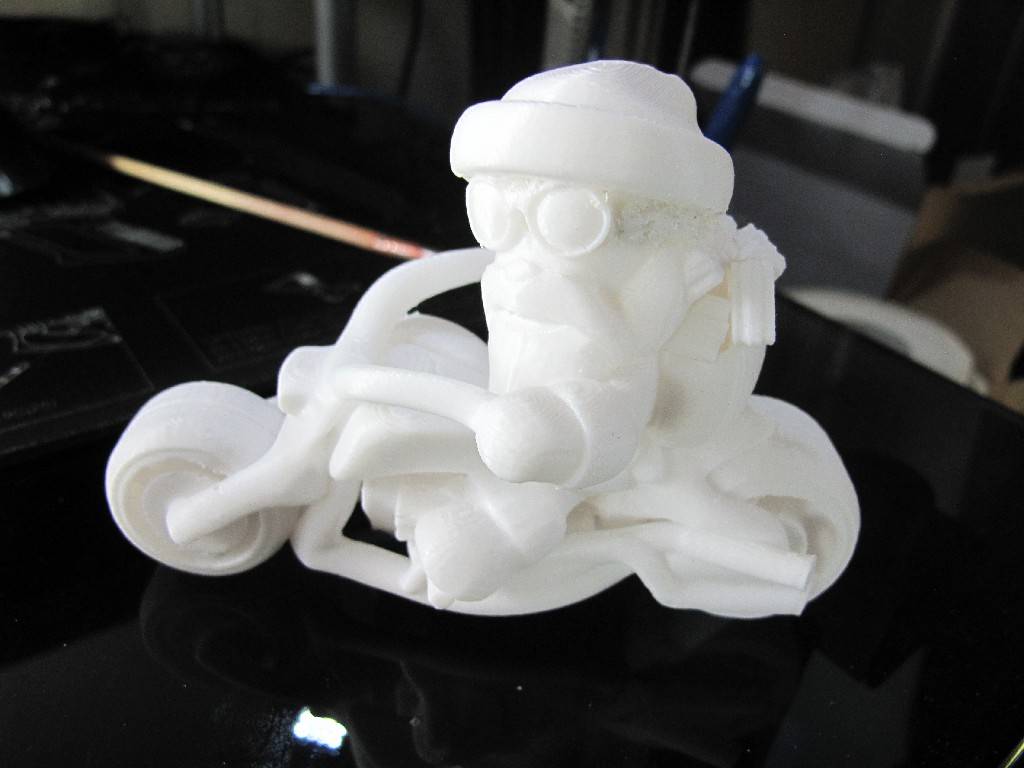

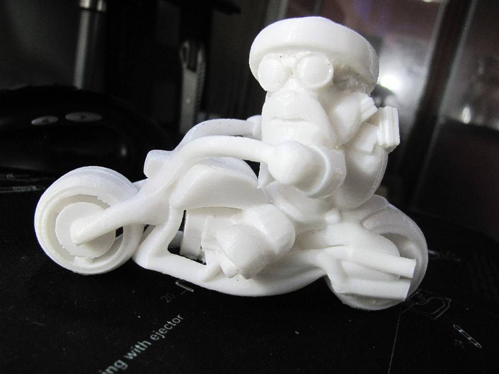

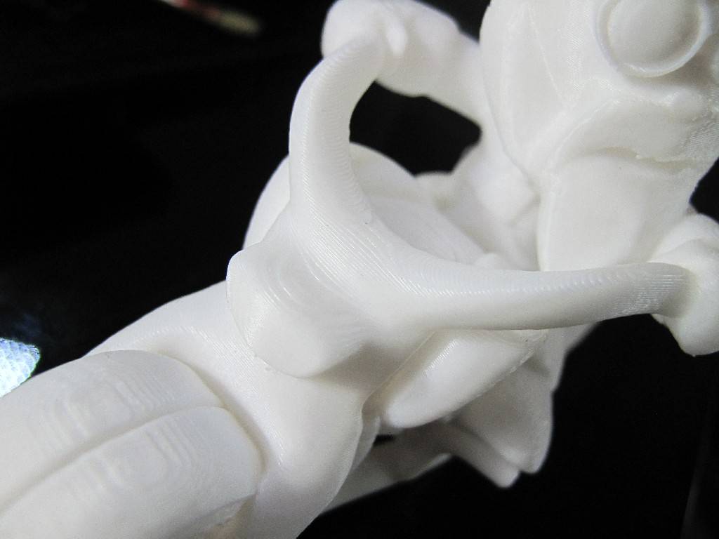

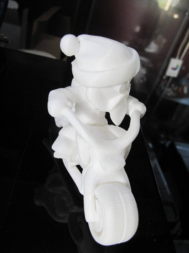

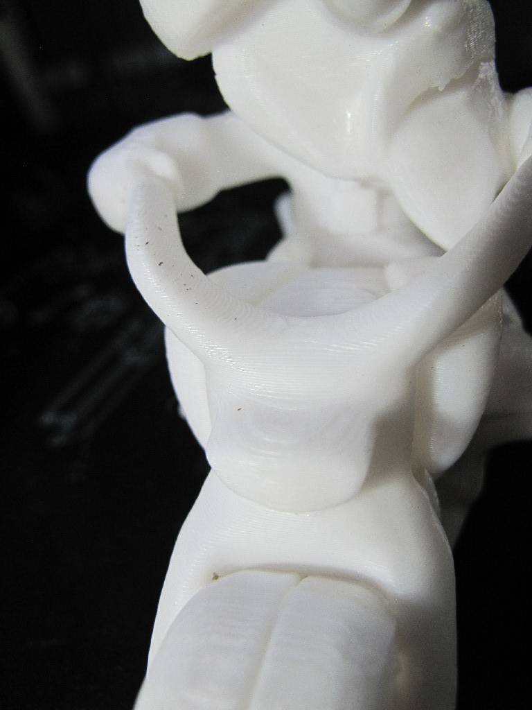

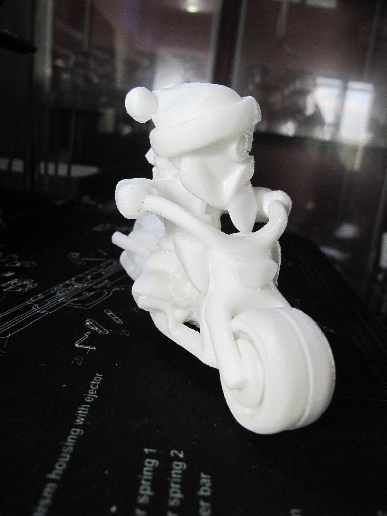

Ironblue Posté(e) Novembre 16, 2019 Auteur Partager Posté(e) Novembre 16, 2019 Galère pour enlever les supports du modèle en plus la modélisation en 3D doit avoir des "trous" car cura m'arrive pas à l'imprimer correctement bref j'ai pu faire les photos qu'aujourd'hui. Avant de mettre la colle Après une couche de mélange colle+eau faudrait aussi que j'essais sur d'autre couleur que le blanc. 1 Lien vers le commentaire Partager sur d’autres sites More sharing options...

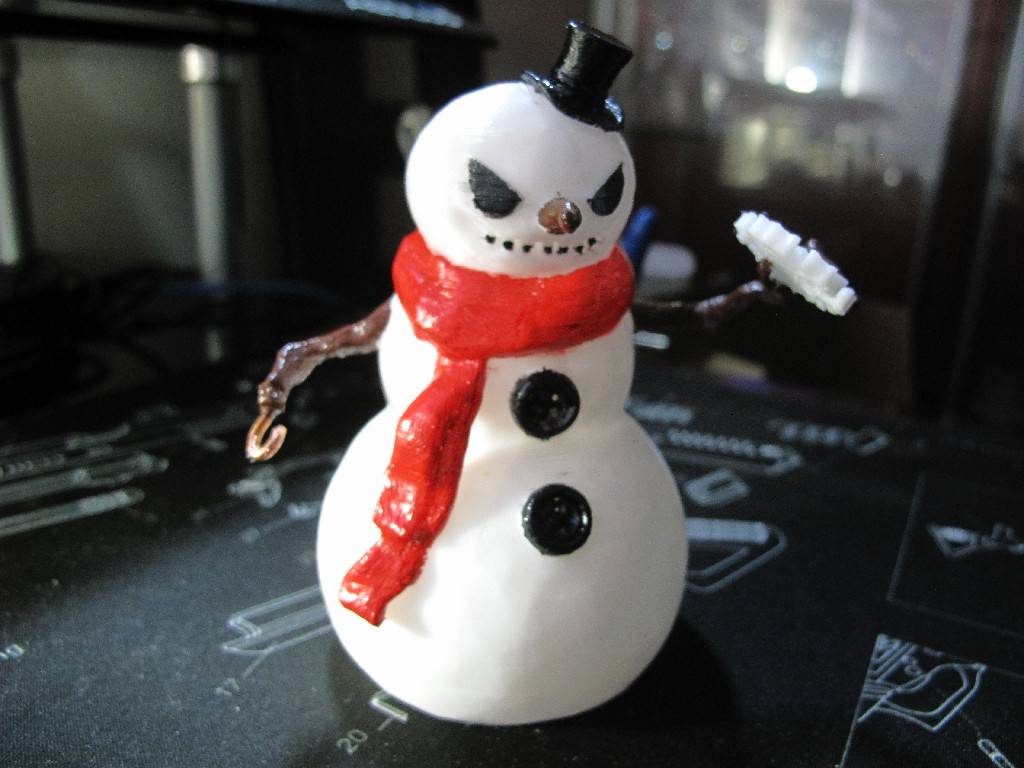

Cwazy-Cookie Posté(e) Novembre 18, 2019 Partager Posté(e) Novembre 18, 2019 Salut, Pas bête l'idée de la colle à bois! J'accumule les tests aussi avec plus ou moins de réussites. J'ai récemment remplacer mon apprêt assez dilué et merdique par un bête acrylique blanc en tube plus épais et le résultat est mieux couplé à un ponçage léger. Mais vivement l’aérographe. J'ai un test en prévision avec de l'epoxy pour tenter de me passer totalement de ponçage. Mais bon, ma liste des tests est trop longue pour être honoré dans les temps... Tu va imprimer complètement ta déco de noël? Du moins c'est partie pour. Lien vers le commentaire Partager sur d’autres sites More sharing options...

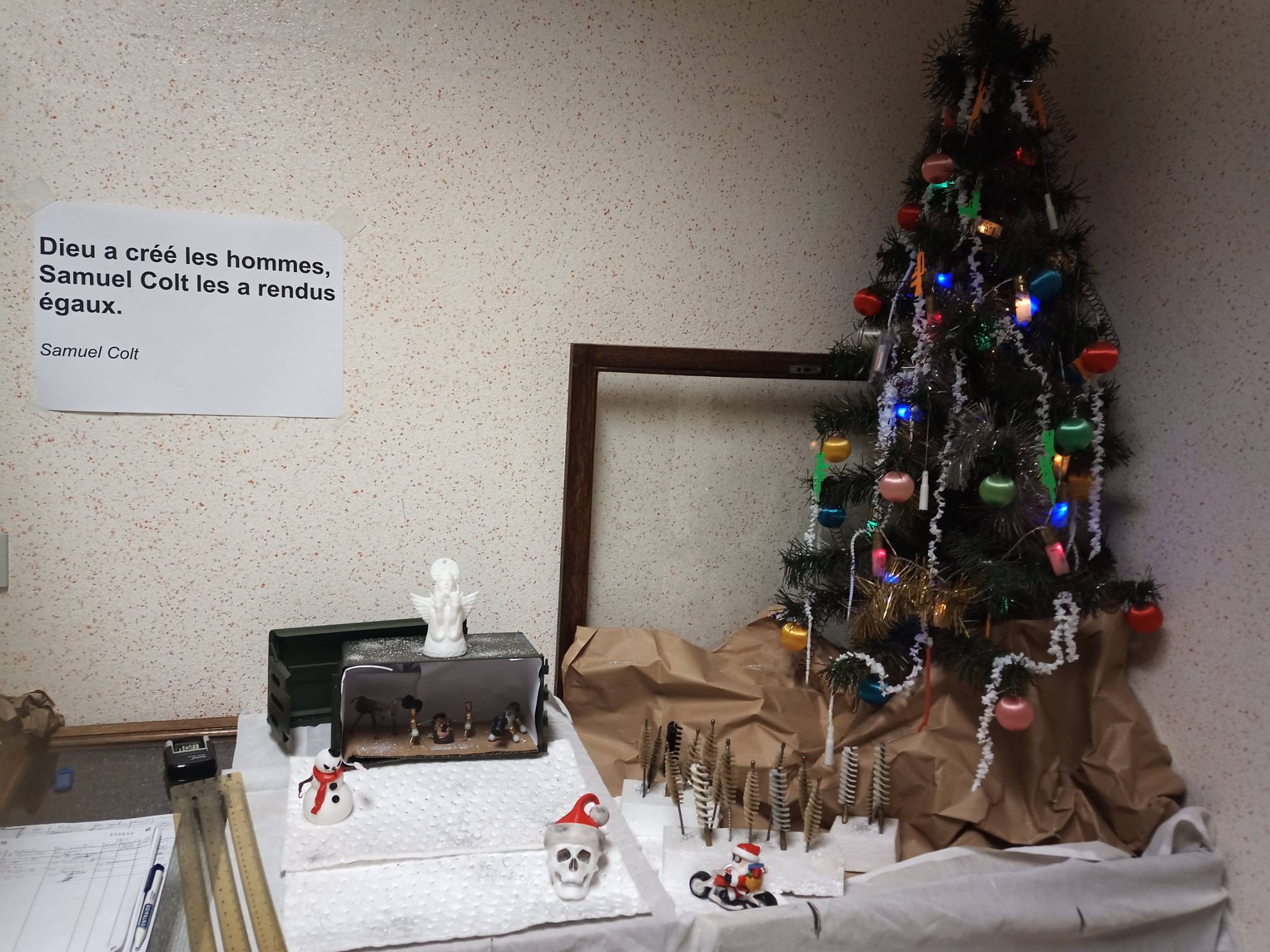

Ironblue Posté(e) Novembre 18, 2019 Auteur Partager Posté(e) Novembre 18, 2019 C'est juste pour compléter celle qui est déjà en place au boulot, j'ai une déco de noël assez particulière.... 1 1 Lien vers le commentaire Partager sur d’autres sites More sharing options...
Luvwahraan Posté(e) Novembre 18, 2019 Partager Posté(e) Novembre 18, 2019 @Ironblue La crèche est dans une caisse à munitions ? 1 Lien vers le commentaire Partager sur d’autres sites More sharing options...
Ironblue Posté(e) Novembre 18, 2019 Auteur Partager Posté(e) Novembre 18, 2019 (modifié) Oui et le petit Jésus c'est un extracteur de Famas, son berceau c'est un bouchon de tir à blanc et le reste est fait avec des étuis de munitions de calibres variés, je travaille dans une armurerie fallait rester dans le thème. Modifié (le) Novembre 18, 2019 par Ironblue 1 3 Lien vers le commentaire Partager sur d’autres sites More sharing options...

Ironblue Posté(e) Février 29 Auteur Partager Posté(e) Février 29 Ca bave de partout et la peinture passe entre les couches de pla, j'avais fait un blason et au fur et à mesure que je mettait de la peinture elle disparaissait (elle s'infiltrait dans les couches inférieur, peinture acrylique diluée à l'eau) Quant tu peint complétement la pièce c'est pas gênant mais quant tu veut juste mettre quelques détailles c'est chiant... La on voie bien que la peinture, c'est infiltrée dans les stries ou il n'y avait pas de colle. La ou il y a la colle on voit bien que le contour de la peinture est bien net. 1 Lien vers le commentaire Partager sur d’autres sites More sharing options...

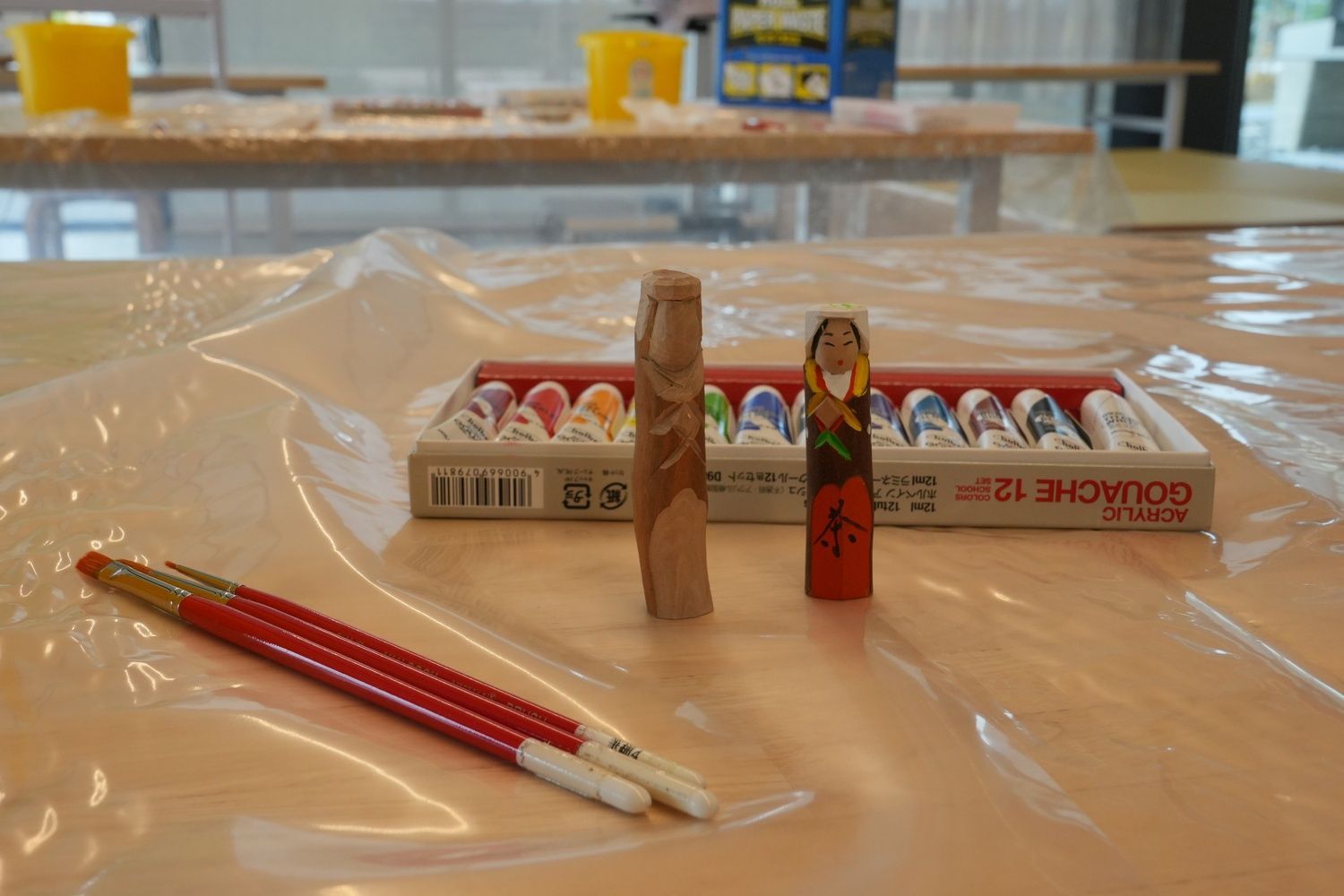

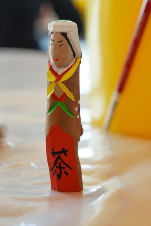

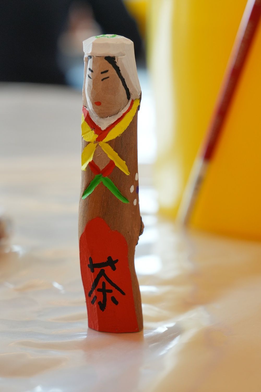

electroremy Posté(e) Février 29 Partager Posté(e) Février 29 (modifié) il y a 28 minutes, Ironblue a dit : oui tu peut peindre avec la couleur principale perso si c'est pour la mettre en entier en peinture je préfère quant même mettre une couche d'apprêt pour l'accroche et avoir un meilleur rendu le la peinture. Merci Ce n'est pas évident de peindre une figurine. Lors d'un séjour au Japon, j'avais rencontré un artisan qui travaille le bois il m'avait invité à un atelier où on pouvait peindre soi-même des petites figurines taillées dans une branche de bois. Voici le résultat : La pièce brute que j'avais à peindre à gauche, et à droite le modèle à suivre : Les différentes étapes : Ma pièce peinte avec plus ou moins de succès Pour peindre une figurine imprimée en 3D, les stries des couches ne doivent pas aider. Le bois ça va bien, c'est lisse et ça absorbe la peinture mais pas trop Modifié (le) Février 29 par electroremy 2 Lien vers le commentaire Partager sur d’autres sites More sharing options...
