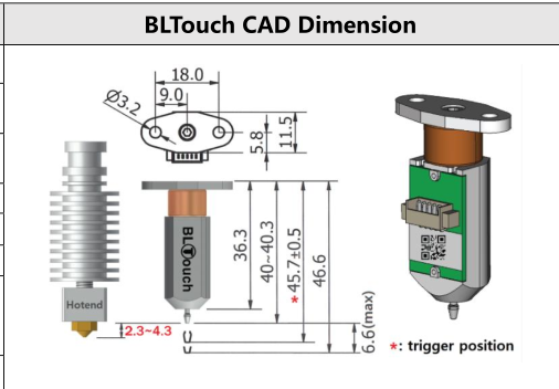

bon je crois avoir trouvé: j'ai du descendre un peu mon bltouch car l'écart était trop important avec la nouvelle buse
j'ai juste mis des rondelles en le bltouch et le support
en attendant la suite des tests.....
oui c'est ces mesures qui m'ont aiguillé et j'ai donc comparé ou arrivais la buse des 2 hotend : j'ai donc rajouté les fameuses rondelles
