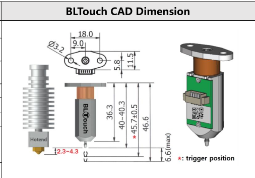

pommeverte Posté(e) Novembre 12, 2022 Partager Posté(e) Novembre 12, 2022 Salut, Il y a 10 heures, gmarin a dit : C'est pas mal mais il faut que je trouve pour il y a un trou sur mon bed Je chercherais plutôt pourquoi ton Zoffset est si faible. Est-ce que tu as bien entre 2.3 et 4.3mm entre la buse et l'extrémité de la touche rentrée? Citation Est-ce que tu peux fournir la matrice (M420 V)? parce que la déformation est très étrange, elle très / trop localisée. Je serais tenté de dire que ce sont les pinces qui déforment la plaque sur le plateau en alu complètement déformé Lien vers le commentaire Partager sur d’autres sites More sharing options...
gmarin Posté(e) Novembre 12, 2022 Partager Posté(e) Novembre 12, 2022 @pommevertej'avais déjà regardé pour la distance mais un peu à la louche, je vais voir comment faire cette mesure en un peu plus pro Voila pour le M420 V Send: M420 V Recv: Bilinear Leveling Grid: Recv: 0 1 2 3 4 Recv: 0 -0.017 -0.015 -0.015 -0.072 -0.105 Recv: 1 -0.735 -0.042 +0.005 -0.070 -0.120 Recv: 2 -0.850 -0.087 -0.202 -0.110 -0.192 Recv: 3 -0.780 -0.152 +0.040 -0.042 -0.130 Recv: 4 +0.128 +0.133 +0.093 -0.055 -0.137 Recv: Recv: echo:Bed Leveling ON Recv: echo:Fade Height OFF Lien vers le commentaire Partager sur d’autres sites More sharing options...
pommeverte Posté(e) Novembre 12, 2022 Partager Posté(e) Novembre 12, 2022 Finalement, les 3 points "aberrants" sont sur le coté gauche, donc ça n'a rien à voir avec les pinces . Par contre, est-ce que les points palpés ne seraient pas trop près du bord? L'autre point curieux, c'est celui du milieu qui devrait être à 0, puisque c'est l'emplacement où tu fais l'origine en Z, normalement... avais-tu fait une prise d'origine (home) juste avant le palpage du plateau? Lien vers le commentaire Partager sur d’autres sites More sharing options...
