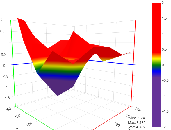

gmarin Posté(e) Novembre 9, 2022 Partager Posté(e) Novembre 9, 2022 Merci pour ces réponses La valeur de -1.3 est celle que je trouve en réglant avec l'écran Quand je règle cet offset, la buse est posée sur le bed et le 3dtouch est en position haute, j'ai mesuré entre le poit bas du 3dtouch et le bed un peu moins de 3.89 avec un z-offset de -0.70 J'ai auparavant fait un réglage manuel avec la feuille de papier qui gratte. Mon 3DTouch est monté avec des vis et des ressorts: est-ce correct et nécessaire? Je viens de réussir un auto nivellement avec bed visualizer Je ne suis pas sur que mon bed soit top top Lien vers le commentaire Partager sur d’autres sites More sharing options...
pommeverte Posté(e) Novembre 9, 2022 Partager Posté(e) Novembre 9, 2022 Salut, Il y a 4 heures, gmarin a dit : Je ne suis pas sur que mon bed soit top top c'est un joli euphémisme : 3mm de défaut, c'est pas rien ! Je pense donc que c'était bien l'ampleur du défaut de planéité qui t'empêchait de finaliser le nivellement . Il y a 4 heures, gmarin a dit : Mon 3DTouch est monté avec des vis et des ressorts: est-ce correct et nécessaire? En théorie, les ressorts sont utilisés pour éviter de tout casser en cas de collision mais en pratique, je n'ai jamais vu quelqu'un les utiliser. Tu pourrais essayer de palper ton plateau en les enlevant pour voir si ils ont une incidence sur les mesures de nivellement de ton plateau. Lien vers le commentaire Partager sur d’autres sites More sharing options...
gmarin Posté(e) Novembre 9, 2022 Partager Posté(e) Novembre 9, 2022 Ok je vais virer les ressorts je vais aussi changer de zyflex comment dois-je positionner les molettes et ressorts sous le plateau? tout relaché? tout serré? ou moitié/moitié? D'après toi, quelle partie du bed est en cause ? et est-ce que cela se change? Lien vers le commentaire Partager sur d’autres sites More sharing options...
pommeverte Posté(e) Novembre 9, 2022 Partager Posté(e) Novembre 9, 2022 à l’instant, gmarin a dit : comment dois-je positionner les molettes et ressorts sous le plateau? tout relaché? tout serré? ou moitié/moitié? les ressorts devraient être comprimés aux 3/4 pour éviter de faire un nivellement trop souvent. il y a 2 minutes, gmarin a dit : D'après toi, quelle partie du bed est en cause ? et est-ce que cela se change? je préfère répondre après tes nouvelles mesures faites à température d'impression, tout comme ton réglage manuel du plateau. J'ai du mal à croire que tu aies 3mm de défaut alors que le plateau est réglé. Lien vers le commentaire Partager sur d’autres sites More sharing options...

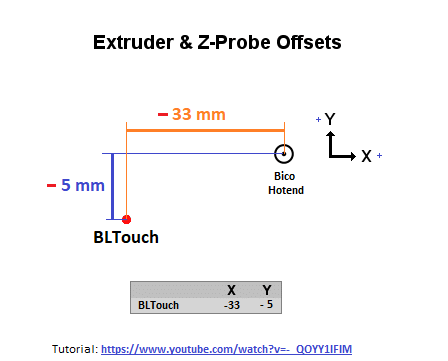

morinxav Posté(e) Novembre 10, 2022 Partager Posté(e) Novembre 10, 2022 Bonjour, Arrête avec Octoprint ! ton réglage de base est catastrophique. Revient à l'imprimante. Tes problèmes n'ont, à mon avis, rien a voir avec ton premier montage de ton bltouch. Je te le répète, et c'est la dernière fois, après tu fais ce que tu veux mais ta machine ne marchera jamais! : 1/ Regarde dans le forum, il y a l'endroit dans marlin ou tu dois autoriser le z négatif et inscrire les décalages entre la position de ta buse et ton bltouch. 2/ tu recharge marlin 3/ tu fais un home puis tu règle avec ta feuille de papier la buse vis a vis du plateau. (hésite pas à revérifier plusieurs fois, car le réglage d'un coté dérègle l'autre) 4/ là, tu peut faire un g29 (a condition d'avoir bien régler les décalages entres ta buse et ton bltouch) 5/ impression d'un test d'un dessin plat qui fait tout le plateau (tu peux trouver ça dans thingiverse). => la couche doit être nickel et après tu peux repasser à octoprint. Cordialement Lien vers le commentaire Partager sur d’autres sites More sharing options...
gmarin Posté(e) Novembre 10, 2022 Partager Posté(e) Novembre 10, 2022 Merci pour cette réponse mais c'est ce que j'ai fait. Sur l'écran de contrôle de l'imprimante: J'ai réglé le z-offset avec un bed à 60° (en négatif donc je pense que le Marlin installé gère le négatif) j'ai fait un nivellement manuel en passant plusieurs fois sur les points pour peaufiner le "grattage" de la feuille Et enfin un nivellement automatique pour sauvegarder le mesh (si j'ai bien compris) Je ne me suis servi de Octoprint que pour visualiser mon bed Je vais chercher un test sur thingiverse et l'imprimer. Que veux-tu dire par il y a 56 minutes, morinxav a dit : 4/ là, tu peut faire un g29 (a condition d'avoir bien régler les décalages entres ta buse et ton bltouch) Cordialement Gilbert Lien vers le commentaire Partager sur d’autres sites More sharing options...
morinxav Posté(e) Novembre 10, 2022 Partager Posté(e) Novembre 10, 2022 ça ne se passe pas dans l'ecran mais dans un premier temps dans le fichier de marlin sinon dans ton ecran ça ne marche pas Lien vers le commentaire Partager sur d’autres sites More sharing options...
gmarin Posté(e) Novembre 10, 2022 Partager Posté(e) Novembre 10, 2022 En fait, j'ai flasher avec le fichier hex qui se trouve sur le sujet C'est celui fourni par DGR70 donc je n'ai rien paramétré dans les fichiers. Lien vers le commentaire Partager sur d’autres sites More sharing options...

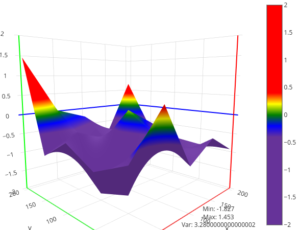

pommeverte Posté(e) Novembre 10, 2022 Partager Posté(e) Novembre 10, 2022 Salut, Il y a 2 heures, gmarin a dit : a condition d'avoir bien réglé les décalages entre ta buse et ton bltouch @gmarin, je pense que @morinxav fait allusion au décalage en X et Y qui est spécifié avec le Gcode M851. De toute façon, ça ne changera rien aux valeurs mesurées . Est-ce que tu peux fournir le résultat d'un M420 V? Les défauts sont tellement importants qu'ils doivent être visibles à l’œil, non? Est-ce que ton plateau magnétique est correctement collé? Lien vers le commentaire Partager sur d’autres sites More sharing options...
gmarin Posté(e) Novembre 10, 2022 Partager Posté(e) Novembre 10, 2022 Voila pour le résultat de la commande Send: M420 V Recv: Bilinear Leveling Grid: Recv: 0 1 2 3 4 Recv: 0 -0.465 +0.483 -0.925 -0.462 -0.902 Recv: 1 -0.815 -1.585 -0.352 -1.035 -0.925 Recv: 2 -0.415 -1.827 +0.128 -0.320 -0.852 Recv: 3 -0.890 -0.457 -0.765 -0.607 -0.582 Recv: 4 +1.453 +0.038 -0.235 -0.820 +0.715 Recv: Recv: echo:Bed Leveling ON Recv: echo:Fade Height OFF Recv: ok Je n'avais jamais eu de problème pour imprimer sans 3dTouch et passage à Marlin2 Je pense que c'est bien collé mais je vais essayer d'enlever cette partie et repartir sur le bed d'origine pour voir Mais je suis un peu perdu (enfin beaucoup) comment envoyer des commandes sans passer par l'écran ou octoprint? il y a une heure, pommeverte a dit : je pense que @morinxav fait allusion au décalage en X et Y qui est spécifié avec le Gcode M851. De toute façon, ça ne changera rien aux valeurs mesurées les valeurs définies correspondent à un fang standard avec ce support https://www.thingiverse.com/thing:4261004 Send: M851 Recv: Probe Offset X-33.00 Y-5.00 Z-1.05 Recv: ok J'ai dans un premier temps suivi : Bon aller , je vais remettre le bed d'origine Bon après retour au bed d'origine et contrôle de toutes les vis de fixation, c'est pareil Ce n'est pas un BlTouch 3.1 : est-ce le problème ? Quand je pose une règle sur le bed il ne me semble pas voir d'écart le long de celle-ci. Je ne sais plus quoi tenter Lien vers le commentaire Partager sur d’autres sites More sharing options...
pommeverte Posté(e) Novembre 10, 2022 Partager Posté(e) Novembre 10, 2022 (modifié) Il y a 4 heures, gmarin a dit : Ce n'est pas un BlTouch 3.1 : est-ce le problème ? Si c'est un 3Dtouch, alors c'est possible que ce soit lui le problème. Il faudrait faire un test de répétabilité (M48) si ce Gcode est activé dans le firmware. sinon, si c'est une ancienne version du BLTouch (v3.0,...), alors ça ne devrait pas avoir d'incidence. Tu peux néanmoins déposer la touche pour la nettoyer ainsi que le conduit dans lequel elle coulisse. Il y a ce sujet qui traite du même problème. La conclusion, pas réellement validée ou en attente de validation , c'est que les guidages avaient un défaut (défaut de forme des galets). Peut-être que tu pourrais vérifier l'état des guidages (propreté des rails, galets, usure des galets, réglages des excentriques,...). PS: t'as vu @PPAC, encore un tourangeau! Modifié (le) Novembre 10, 2022 par pommeverte 1 Lien vers le commentaire Partager sur d’autres sites More sharing options...

gmarin Posté(e) Novembre 10, 2022 Partager Posté(e) Novembre 10, 2022 Merci à vous deux Voici le retour de 2 mesures M48 à 2 endroits différent M48 Z-Probe Repeatability Test Finished! Mean: -0.032250 Min: -0.062 Max: -0.005 Range: 0.058 Standard Deviation: 0.016638 >>> m48 SENDING:M48 M48 Z-Probe Repeatability Test Finished! Mean: -0.940250 Min: -1.027 Max: -0.855 Range: 0.172 Standard Deviation: 0.061608 Lien vers le commentaire Partager sur d’autres sites More sharing options...
