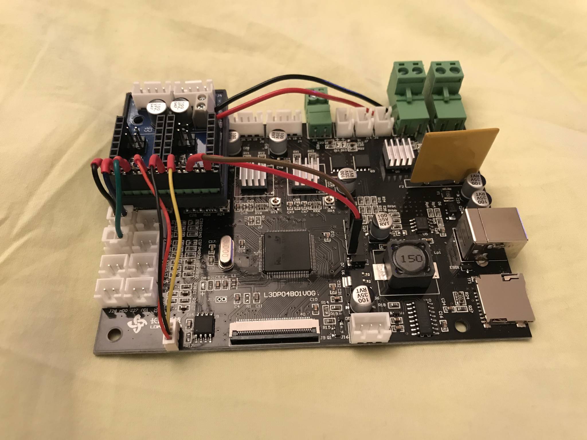

Hobi Posté(e) Janvier 11, 2020 Auteur Partager Posté(e) Janvier 11, 2020 En mode legacy on pourrait ne pas recompiler et même utiliser le code alfawise. Mais il faudra souder les fils dans des vias pour conserver la même définition des pins. Et j’ai aussi pas envie de changer l’ecran, le boîtier etc....après une skr.... pourquoi pas mais faut aussi bricoler! Mais chacun fait comme il veut et oui je compte utiliser marlin. Le code alfawise est oublié depuis longtemps 1 Lien vers le commentaire Partager sur d’autres sites More sharing options...

Hobi Posté(e) Janvier 21, 2020 Auteur Partager Posté(e) Janvier 21, 2020 Et hop! Recv: Testing X connection... OK Recv: Testing Y connection... OK Recv: ok La suite Jeudi soir.... 1 Lien vers le commentaire Partager sur d’autres sites More sharing options...

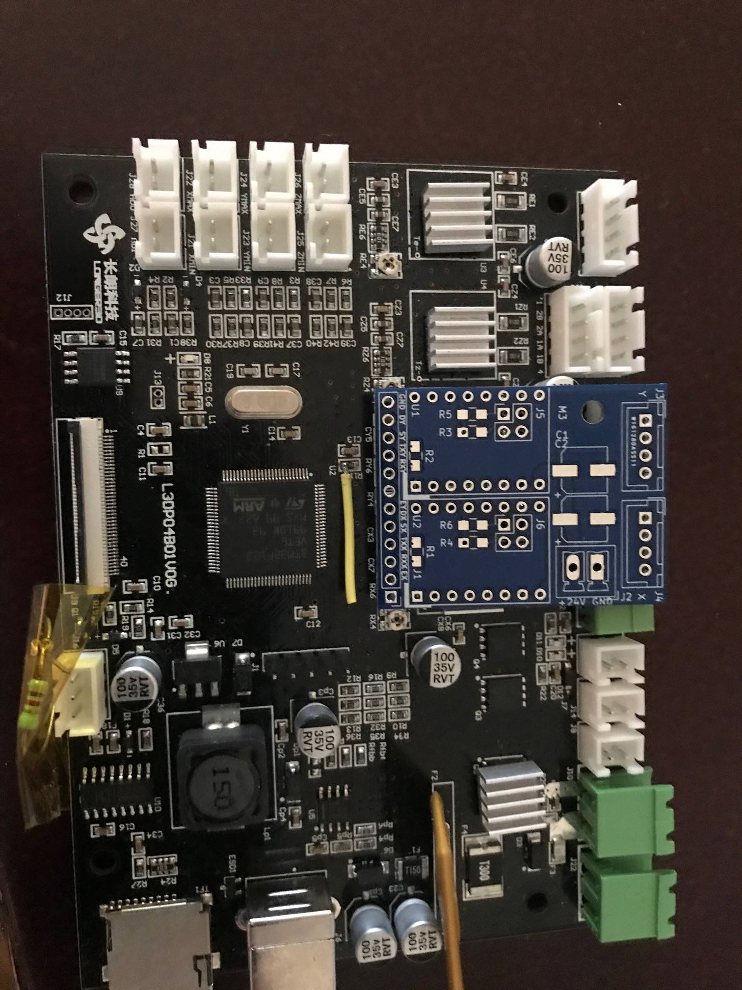

Hobi Posté(e) Janvier 21, 2020 Auteur Partager Posté(e) Janvier 21, 2020 (modifié) Pour mettre 4 tmc on peut le faire « simplement » seulement avec 2 2209 qui peuvent partager le même uart et deux 2208, ou bien 4 2209. Sur les 2208 c’est un uart par tmc donc un fil par tmc en plus de step et dir. je vais tester l’ enable en software... au total il y a en fils 2 limites max, 2 stlink, 3 connecteur extension et 4 sur l e2prom qui servent pas > 11 fils .... la config Max faisable est donc bien 4 2209 soit 9 fils, 2 fils libres pour par exemple un deuxième uart et 4 4988.... 8 moteurs possibles! Mieux qu une skr! Modifié (le) Janvier 21, 2020 par Hobi Lien vers le commentaire Partager sur d’autres sites More sharing options...
Hobi Posté(e) Janvier 23, 2020 Auteur Partager Posté(e) Janvier 23, 2020 (modifié) Youpiii ca imprime! Cote carte mere, on supprime C39 et C37 sur X max et Y max. Reglage du courant pour utiliser les anciens X et Y regles a 0.85, et mettre à la place 0.9 pour le nouveau Z, et 1.1 pour le nouveau E. Compilation dans Marlin pout utiliser les TMC2208 regles à 0.85A et dans le mode qui vous plait. Ne pas changer les steps par unit, c'est bon par defaut. decommenter use_Software_enable dans configuration.h Changer les pins dans le fichier des pins... Et.... Ca marche. Le cube de 20mm fait bien 20mm. Ca fait moins de bruit que les A4988... Je vais tout passer en TMC! Il faut des 2209 pour en mettre 4! Par contre, les 2208, ca chauffe plus que les A4988, c'est clair. Je vais mettre un petit ventilo! Si ca interesse du monde, je peux envoyer quelques PCBs, 2 timbres en echange par PCB. m'envoyer un message en MP Modifié (le) Janvier 23, 2020 par Hobi 2 Lien vers le commentaire Partager sur d’autres sites More sharing options...

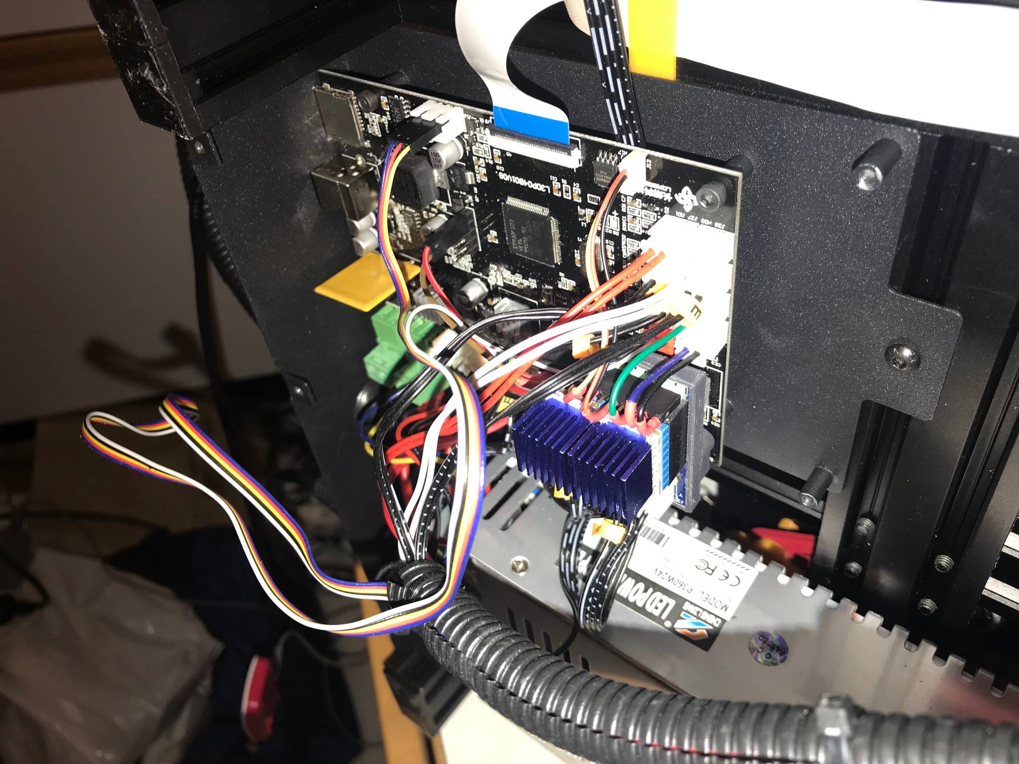

Hobi Posté(e) Janvier 24, 2020 Auteur Partager Posté(e) Janvier 24, 2020 (modifié) il y a une heure, lolvince a dit : @Hobi : mais j’ai un autre problème c'est une U20 + j'ai donc 5 moteurs ^^ Donc tu as 2 Z, exact? Tu les laisses ou ils sont!! Et tu fais un petit support de carte en plastique qui s'enfiche dans les anciennes prises des moteurs X et Y. J'imagine que tu as une VOG, exact? Ca marche aussi... Modifié (le) Janvier 24, 2020 par Hobi Lien vers le commentaire Partager sur d’autres sites More sharing options...

Hobi Posté(e) Janvier 24, 2020 Auteur Partager Posté(e) Janvier 24, 2020 (modifié) il y a 32 minutes, lolvince a dit : oui une V0G, et donc 2 Z. je ne comrend ce que tu veux dire... C'est simple. Sur la carte VOG, il y a 5 connecteurs. Dans l'ordre, un pour E, 2 pour Z, un pour Y et un pour X. sur mon montage, au niveau de ma carte mere, j'ai mis les deux 2208 au dessus des A4988 pour E et Z > J'ai donc permuté mes axes, les deux 2208 font X et Y, et les anciens X et Y sont devenus Z et E . J'ai fait ca car j'ai fixe le petit PCB de support TMC dans le coin, avec la vis qui est dans l'angle, a cote de l'extrudeur E. Regarde la photo de ma carte dans l'imprimante. On voit bien les radiateurs des TMC dans l'angle. De ton cote, tu ne peux pas faire cela, car tu as besoin des deux prises Z . Donc, tu gardes E et Z1/Z2 ou ils sont. Tu devras faire un petit support de PCB qui sera par exemple au dessus des 4988 pour X et Y, et tu mettras tes TMC physiquement au dessus. Comme sur la photo ci dessous. Cote fixation, faut trouver qqchose.... Y'a pas de trou de vis. Du double face? ou bien de la colle... C'est plus clair? Modifié (le) Janvier 24, 2020 par Hobi Lien vers le commentaire Partager sur d’autres sites More sharing options...
