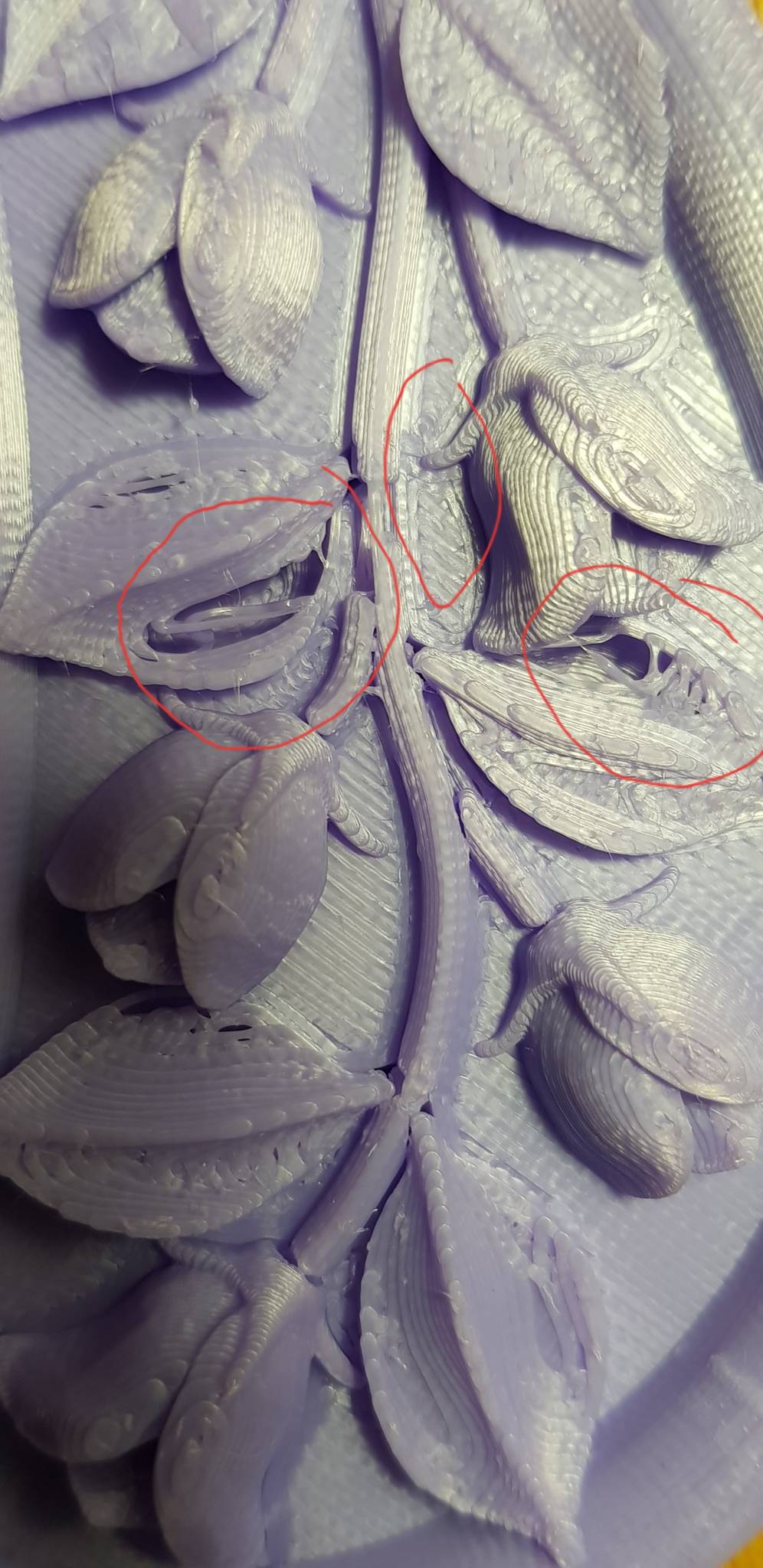

Guizmo Posté(e) Décembre 4, 2019 Auteur Posté(e) Décembre 4, 2019 j'ai un souci avec un print. Il y a un manque de matière dans les zones entourée en rouge alors que je le l'ai pas sous prusaslicer. Quelqu'un serait-il quel paramètre il faut toucher? Merci.

Guizmo Posté(e) Décembre 9, 2019 Auteur Posté(e) Décembre 9, 2019 Oui je sais bien que j'ai coché rétractation dans la simulation de parcours. Comme je débute avec ce trancheur, je voulais savoir si les boules allaient paraître dans le print, visiblement non. Je ne comprend toujours pas pourquoi j'ai des manques matière que sur cette pièce pour le moment. Ci-joint le stl. Lid_Insert_Left.stl
fdorful Posté(e) Décembre 9, 2019 Posté(e) Décembre 9, 2019 Il y a 3 heures, Guizmo a dit : Ci-joint le stl. Ben voilà, c'est plus simple pour t'aider Ton truc est vraiment très fin par endroits Avec une buse de 0.10 largeur d'extrusion 0.10 et des couches de .005, c'est mieux en prévisualisation (mais pas très catholique pour une une imprimante à filament) A mon avis, ce stl est prévu pour de la résine. Aux autres de donner leur avis. Cordialement
Guizmo Posté(e) Décembre 9, 2019 Auteur Posté(e) Décembre 9, 2019 J ai réussi sans problème avec PrusaSlicer.
fdorful Posté(e) Décembre 9, 2019 Posté(e) Décembre 9, 2019 Il y a 1 heure, Guizmo a dit : J ai réussi sans problème avec PrusaSlicer. Tant mieux. Ah ! les différents slicer et leurs capacités différentes... En passant Meshmixer signale que ce stl présente des anomalies que 3D Builder n'identifie pas. Ce qui ne change pas grand chose sous S3D. J'avais déjà noté ce genre de chose avec un stl tordu que S3D n'arrivait pas à trancher mais qui ne posait aucun problème avec Cura 4.4
Guizmo Posté(e) Décembre 9, 2019 Auteur Posté(e) Décembre 9, 2019 C'est un peu déroutant d'investir et de constater que certain gratuit fond mieux.

Guizmo Posté(e) Février 4, 2020 Auteur Posté(e) Février 4, 2020 Oui c est un avis personnel. Donc c est un problème de paramétrage. Pourquoi pour la même pièce et même filament, sur prusasclicer c est plus propre et pas de manque matière. Pourtant j ai mis le profil s3d de prusa.
miserovitch Posté(e) Février 5, 2020 Posté(e) Février 5, 2020 Salut, Parce que S3D (que j'utilise depuis des années et dont je suis très content) est devenu obsolete. Au moment de sa sortie S3D a été une "petite revolution" pour la gestion des supports. A l'époque c'était le seul a les gérer correctement et de nos jours il fait toujours partie/est le meilleurs. Par contre S3D a connu tres peu d'evolution alors que Cura ou Slic3r/PrusaSlic3r ont beaucoup changé. S3D n'a pas la gestion automatique de l'épaisseur des couches, il gère mal les parois verticales posées sur une surface plate, on ne peut pas avoir des process specifique sur des zones X/Y du meme modele, uniquement en fonction de la hauteur... S3D promet une grosse mise à jour dans les semaines/mois qui viennent et ce sera la dernière gratuite ensuite il faudra payer de nouveau. Donc chaque slicer a un algorithme qui lui est propre ce qui donne un résultat final différent. Ca explique par exemple que sur PrusaSlic3r la gestion manuel des supports est toujours à mon avis un peu compliquée alors que sur S3D c'est un jeu d'enfant. J'imagine que la structure de Slic3r ne permet pas d'avoir un module aussi simple que sur S3D. LC

vap38 Posté(e) Février 5, 2020 Posté(e) Février 5, 2020 réponse j'ai imprimé le modèle avec Ideamaker sans problème j'ai même réduit à 60% et la définition est impeccable sans bavure. la définition graphique à cette échelle est très bonne sans manque. résoltion à 0.20 infill 18% température Pla 200° Bed 60° vitesse 60m/s filament blanc de ICE. rétraction 2.5mm à 55m/s. imprimante GEEETECH A10M Nota le modèle est très beau. a+
