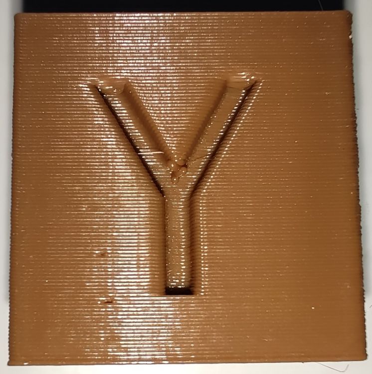

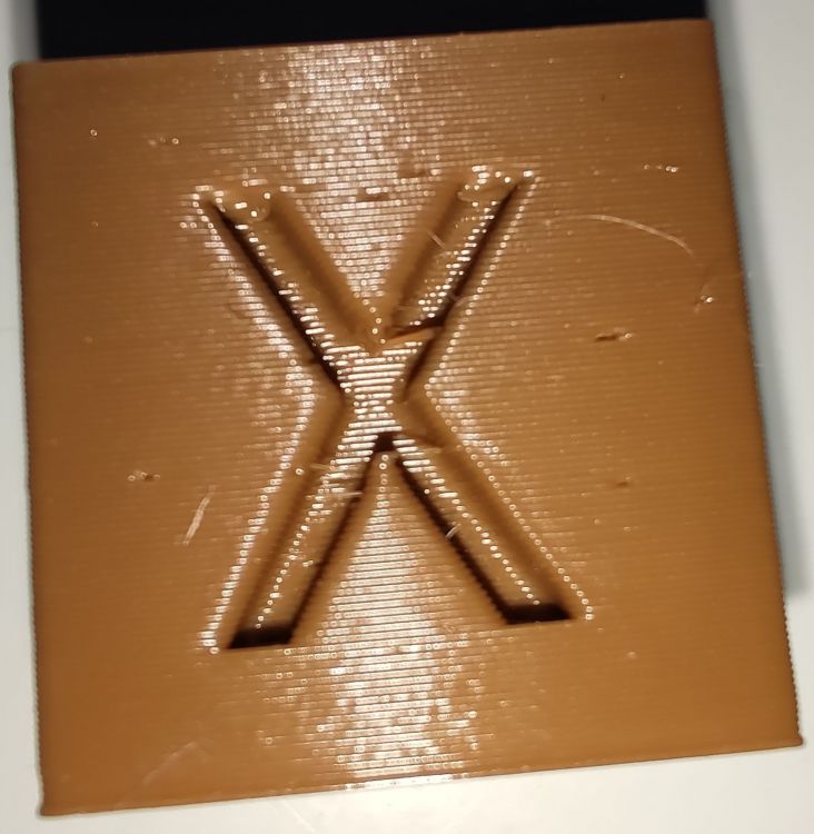

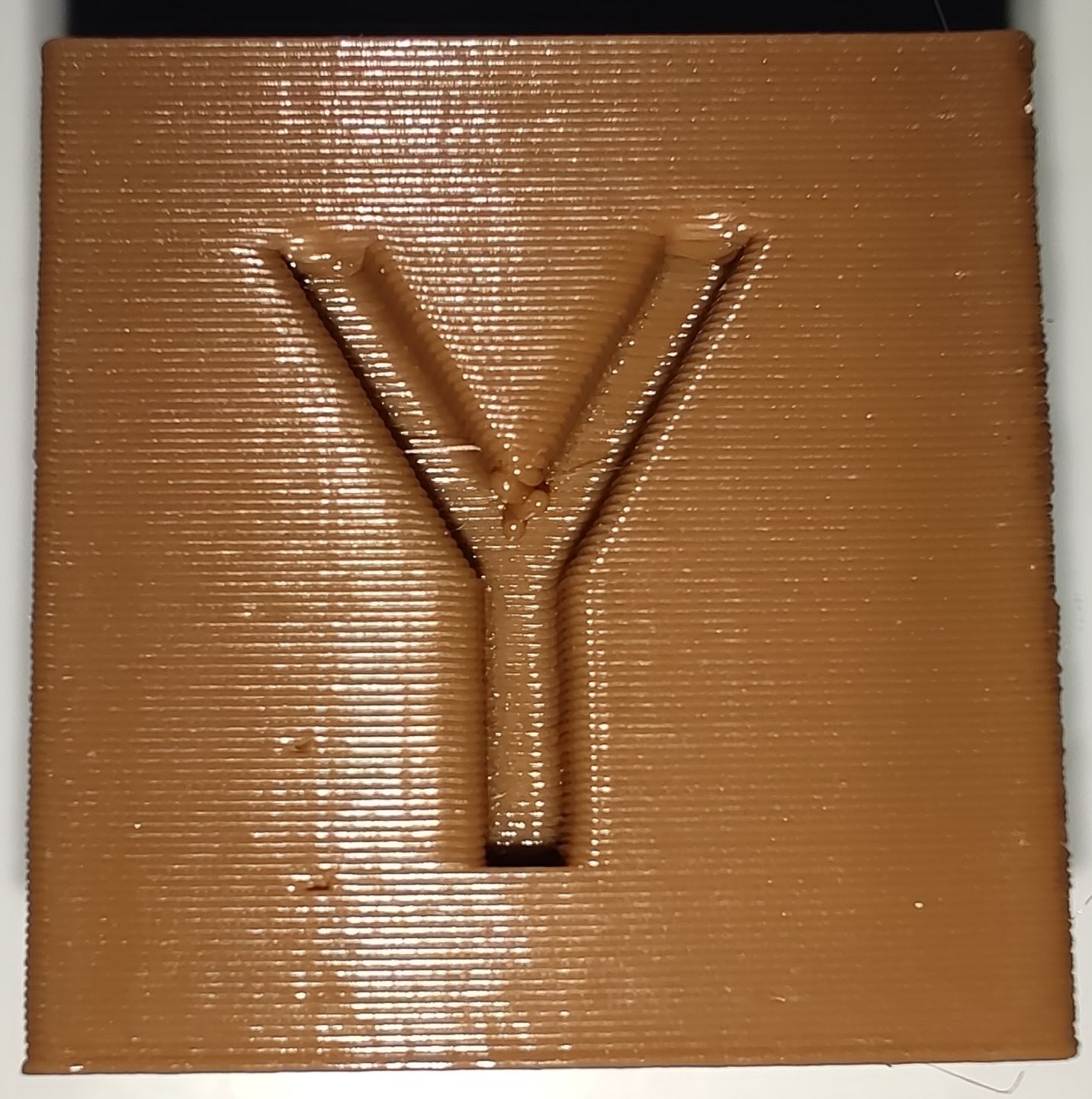

M1K3D0 Posté(e) Février 10, 2021 Posté(e) Février 10, 2021 Avec Ideamaker couche de 0.2 coque interne 40mm externe à 20. Imprimer un peu trop chaud (210). Les petites imperfections comme les petits trous ou bords pas bien net sont à mettre en relation avec le fait que c'est du pla Aliexpress à moins de 10€ le kilo.. ces défauts apparaissent aléatoirement sur cette bobine couleur comme sa qualité Le mode macro pardonne rien. Et je dois relever un peu mon Z offset. Mais ça donne une idée du résultat.
philvara Posté(e) Février 10, 2021 Posté(e) Février 10, 2021 @MrMagounet et @M1K3D0 Merci à tous les deux pour votre accueil et l'entraide que vous apportez aux "bleubites" comme moi. Pour les guides linéaires, j'avais pensé non pas aux billes mais aux rails type "IGUS" en drylin; l'avantage; fonctionne à sec, pas de jeu. inconvénient; coûte un bras et demi... Sinon pour l'installation, oui, je me doute qu'il faut être pile-poil en alignement. Je suppose que tu t'es servi d'un comparateur? Je vais lire tous vos posts passés; je pense que j'aurais dû commencer par là... 1
M1K3D0 Posté(e) Février 10, 2021 Posté(e) Février 10, 2021 Oui @philvara les igus me branchaient bien mais pas le budget c'est certainement le meilleur choix pour le bed. Pour l'alignement, oui comparateur, pied à coulisse mitutoyo précision 0.01mm et finalement pas mal d'ajustement au ressenti notamment pour les forces de serrage des vis des chariots. J'ai précisé que c'est galère parceque en soit c'est facile mais je veux inciter personne qui pense que ça se fait en 2 minutes les doigts dans le nez. Faut savoir où on met les pieds. Et si ma X1 avait fonctionné aussi bien qu'elle aurait dû j'aurais pas changé un truc qui fonctionne. mais je regrette rien, de bonnes expériences et j'ai beaucoup progressé dans le domaine grâce à ma X1 foireuse et j'ai encore pas mal de chemin à faire Maintenant j'ai une "X1 Robocop" comme l'appelle @MrMagounet 1
