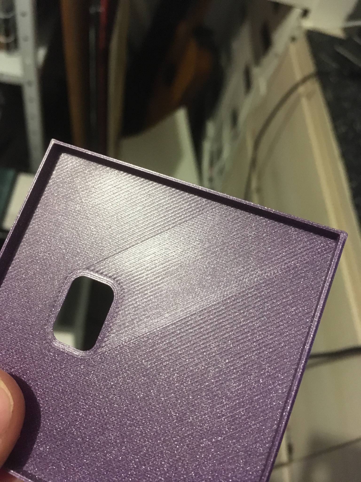

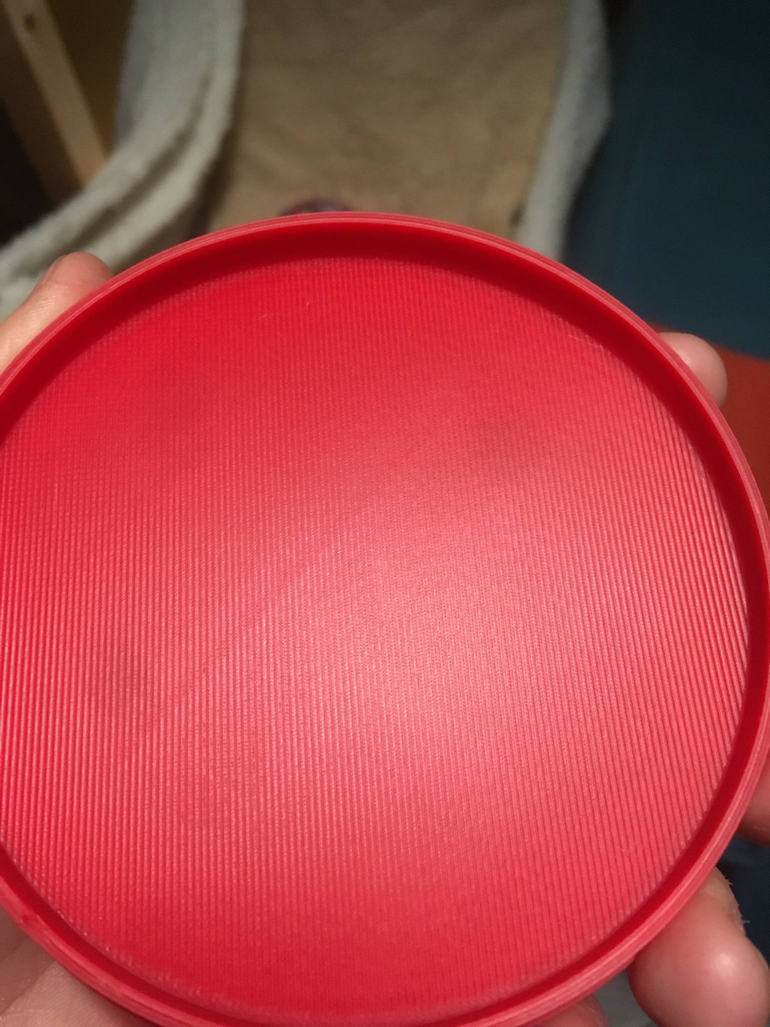

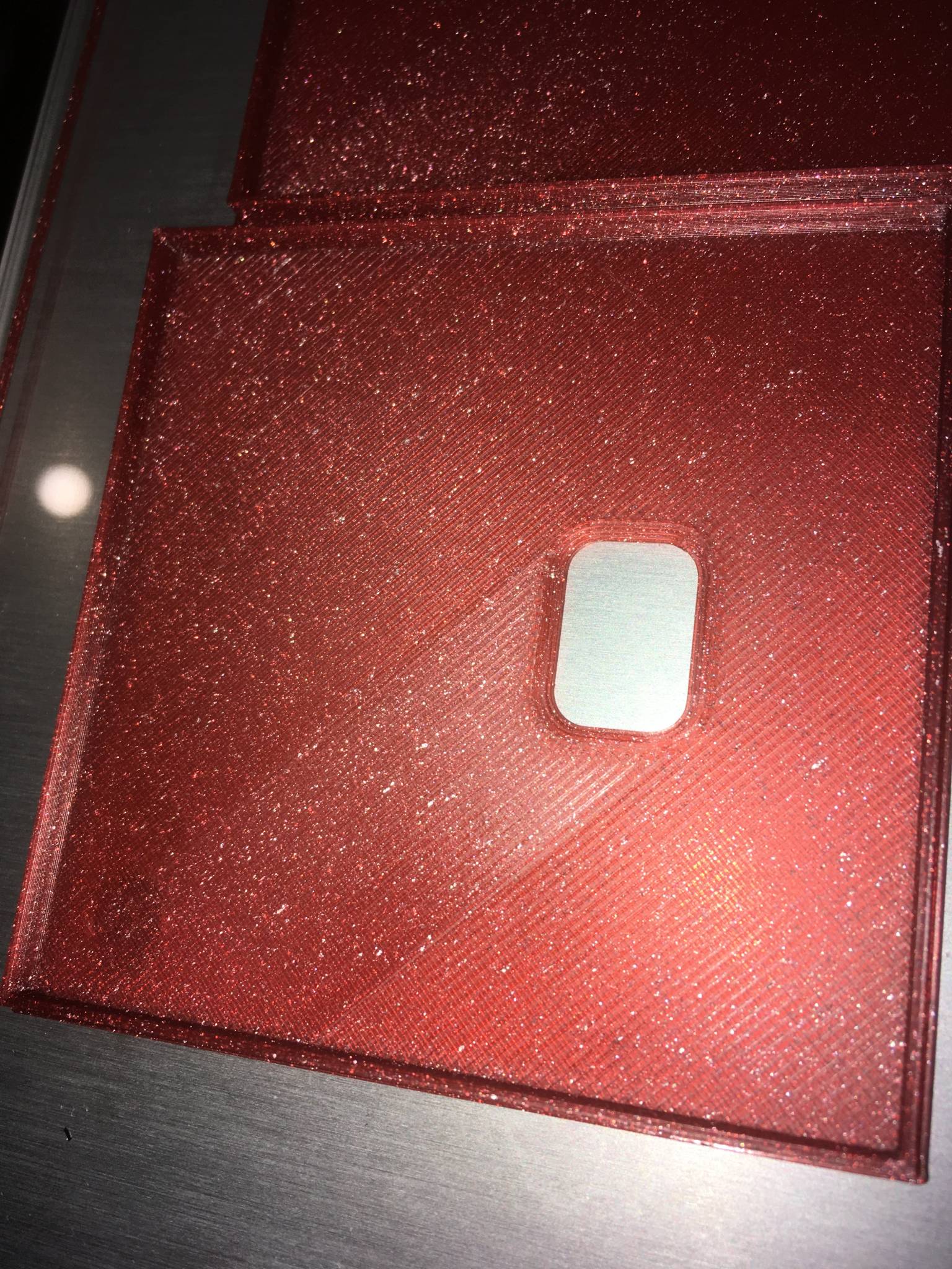

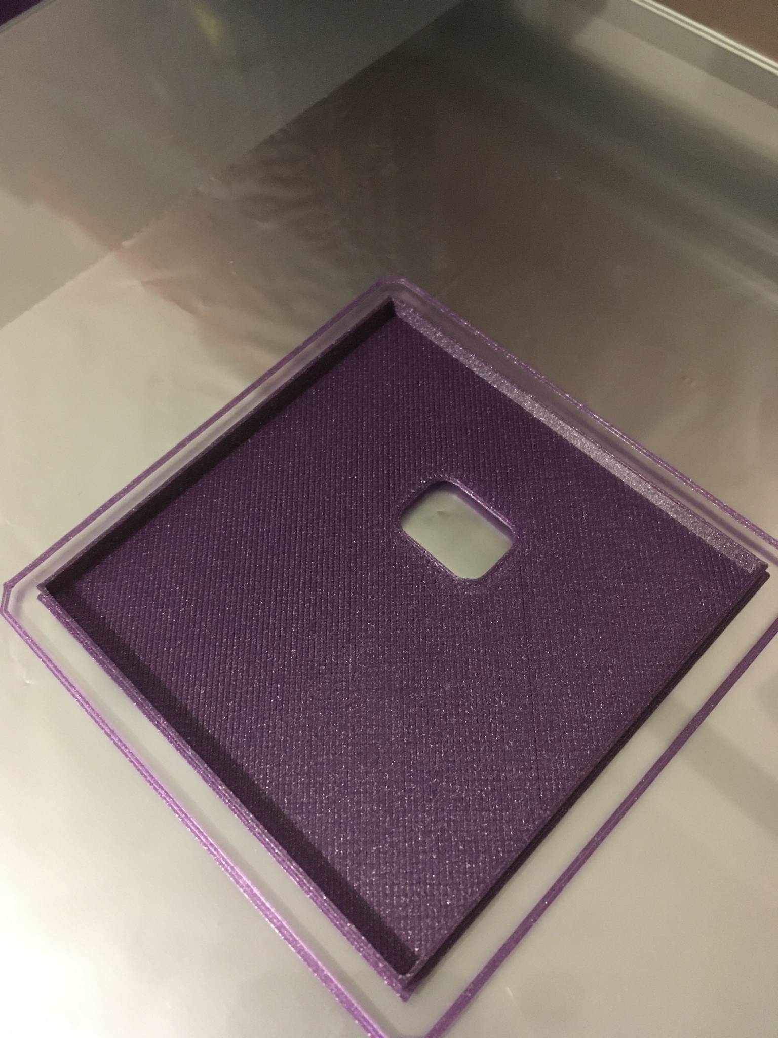

J'ai un problèmes de couches sur mes impressions, que ce soit sur la première ou la dernière couche, ce problème est présent sur mes deux imprimantes, une ender 3 (avec un plateau mamorobut) et une CR10 mini (plateau en verre d'origine).
Le problème apparaît quand mes couches doivent se faire en plusieurs fois seulement, lorsque la couche se fait en une fois elle est nickel alors que si elle se fait en plusieurs fois on voit la démarcation.
Sur les photos avec le filament violet et celle avec le filament rouge en périphérie on voit bien la démarcation alors que le cercle rouge plein il y a rien.
J'ai testé de modifier le niveau du bed plein de fois mais le problème persiste toujours et sachant qu'avec une couche faite en fois c'est nickel je me dis donc que c'est pas ça (sachant que les pièces sont faites au même endroit).
Je suis en train de désespérer pour régler ce soucis.
Merci !
IMG_0671.JPG On voit le soucis.
IMG_0674.JPG On voit le soucis.
IMG_0675.JPG Pas de soucis sur celle ci.

Bonsoir, j'ai regardé le premier des stl sous solidworks (je travaille avec professionnellement) et je n'ai pas vu de soucis.
Tes photos (les deux du haut) me donne plutot l'impression que le pas n'est pas syncro et donc genere un probleme de raccordement
@Schafi
Ton problème vient de la manière d'imprimer.
Pour ton carré avec une ouverture à l'intérieur, le motif que tu utilises "lignes" couvre la surface en faisant des lignes (merci La Palice 😄 ) : quand il arrive au niveau de l'ouverture, il ne peut aller à l'intérieur et repart dans l'autre sens. Une fois l'ouverture passée, il continue ses lignes en alternant. Une fois arrivé au coin bas, la tête se déplace pour aller compléter le motif absent du côté opposé à l'ouverture dans la pièce.
Comme le filament autour de ce "complément" a déjà bien refroidi, ce que tu observes c'est normal.
Pour ta pièce circulaire, comme il n'y a aucune ouverture à l'intérieur, le motif des lignes est fait en alternance. Le filament refroidi au fur et à mesure d'où pas de différence de teinte.
Peut-être qu'en utilisant un autre motif de remplissage, ce "défaut" serait moins visible.

Je pense que c'est ton slicer qui perd les pédales, les couches de ton .stl (en particulier le fond du schafi(1) sont très fines.
En explorant le modèle sous S3D, j'ai noté 2 couches pour le fond. ça doit perturber ton slicer qui est normalement réglé pour 3 couches en général.
Je t'ai fait un gcode sous S3D pour la CR10 mini à tester.
Schafi (1).gcode

Je viens d'imprimer schaffi(1) après slice sous S3D pour ma U20. Aucun problème.
Par contre tu fais dans la feuilles à cigarette... pour t'en rouler un ?
Bon, sinon, j'aimerais avoir les fichiers Fusion pour essayer de comprendre ce qui ne va pas entre la modélisation et la suite (histoire de connaître les contraintes d'épaisseur)

@fdorful Je viens de tester ton gcode et clairement c'est beaucoup mieux !
Du coup mon problème doit venir de mon cura 4.3.
Merci en tout cas, j'ai déjà une bonne piste !
Il y a 9 heures, Schafi a dit :
oui et la petite cicatrice en surface (scar on surface) est due au fait que j'avais laissé "l'élévateur vertical de rétraction" à 0.
Il faut penser à l'augmenter quand tu sais que ta tête va se déplacer sur des parties déjà imprimées pendant son travail.
J'ai exploré ton fichier fusion, ton fond fait 0,4 mm, soit 2 couches si tu as réglé ton slicer à 0,2 en hauteur de couche. Pour peu que tu ai laissé laissé les couches solides inf ou sup à 3, il est possible que Cura perde les pédale. Simplify 3D lui semble s'adapter.

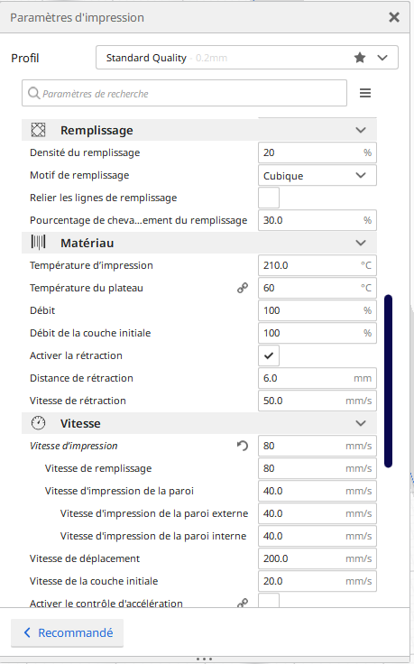

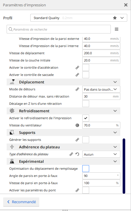

Fais nous une capture de tous tes réglages.
As-tu activé "l'étirage" dans coque ? Sinon essayes dans expérimental d'activer l'optimisation du remplissage. Tu as combien la largeur de ligne ?
Modifié (le) par juanpa
Alors, j'ai pas d'étirage, pas d'optimisation du remplissage (j'ai pas de remplissage) et en largeur de ligne je suis à 0.4 avec une buse 0.4.
image.png.86163f1ca48fe2ccc92872e0f60e9ea5.pngimage.png.1faf44c439756d8e1fb752678e1e6827.pngimage.png.ab3e78bdafd74ef1de2b3cd589517bcf.png
Voilà pourquoi je n'apprécie pas Cura, une usine à gaz... Sur Prusaslicer 2 > aucun de ces problèmes avec les réglages par défaut!

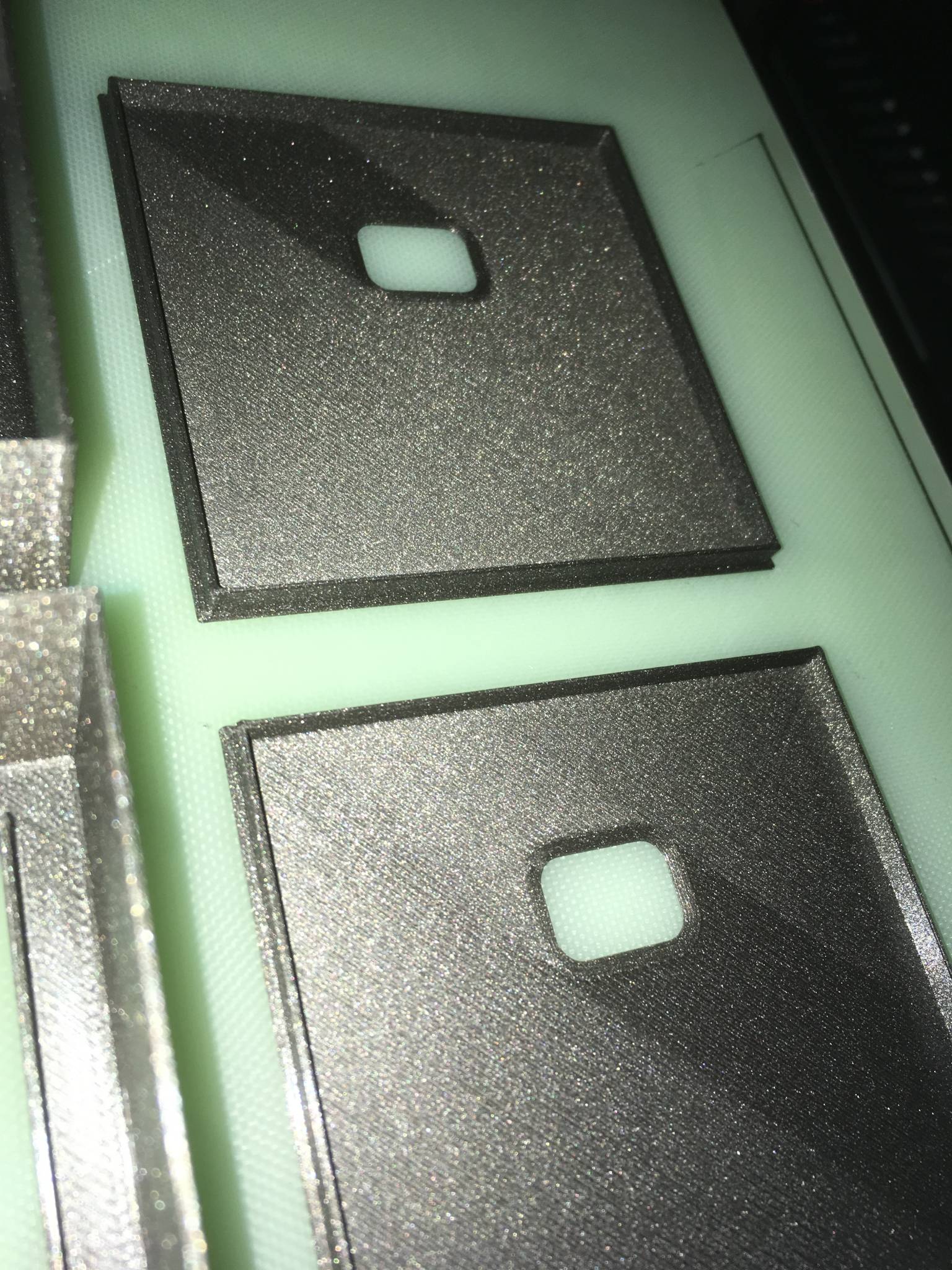

IMG_0684.thumb.JPG.8e291c6e60482b1a445859109514d09a.JPG Sur mon ender 3IMG_0686.thumb.JPG.08d97f47b096cd3e7af189e709e1a8b9.JPG
Sur ma CR 10 Mini (je peux pas mettre plus de photos mais deux autres pièces identiques placés à d'autres endroits du plateau car j'en imprime trois d'un coup ont la même marque).

J'ai déjà eu cela sur des pièces... sans pouvoir l'éradiquer. Par contre j'ai remarqué quand cela se produit. A cause de ta découpe eu centre la tête imprime d'abord dans ton cas (a mon avis) la plus grosse partie, cette partie terminée, elle se lève, se déplace et va imprimer le morceau restant! Et même parfois, dans l'autre sens (exemple le gros morceau elle commence par le coin supérieur gauche vers le bas et pour la petite partie le coin inférieur gauche vers le haut dès lors le sens d'impression est inversé, je suppose donc que cela produit cet effet plus visuel que réel... De plus le petit morceau est imprimé en dernier, donc le filament imprimé (la grosse pièce) n'est plus dans la continuité côté t°...  Et enfin mais peu probable, la tête quand elle se de place modifie (d'un poil) son Z-Offset donc se retrouve plus bas/haute que l'autre partie). Je n'ai pas trouvé d'autres raisons.
Je l'ai rencontré entre autre avec ma Prusa MK3 et Prusaslicer!
Le 01/12/2019 at 23:09, Framemanager a dit :
C'est exactement ce que je disais plus haut dans le post 😉 mais apparemment on ne m'a pas cru. Peut-être que si on est deux (voire plus) à le dire on nous croira 😄:
Le 25/11/2019 at 19:01, fran6p a dit :
Une solution pour pallier à ce léger défaut (visuel) serait d'utiliser la fonction d'étirage (ironing / repassage) de Cura 😉 ce qui "lisserait" cette couche en fusionnant les lignes entre elles.
Il y a 19 heures, fran6p a dit :
@fran6p Si....moi je t'ai cru ^^ lol car me paraissait d'une logique implacable.
