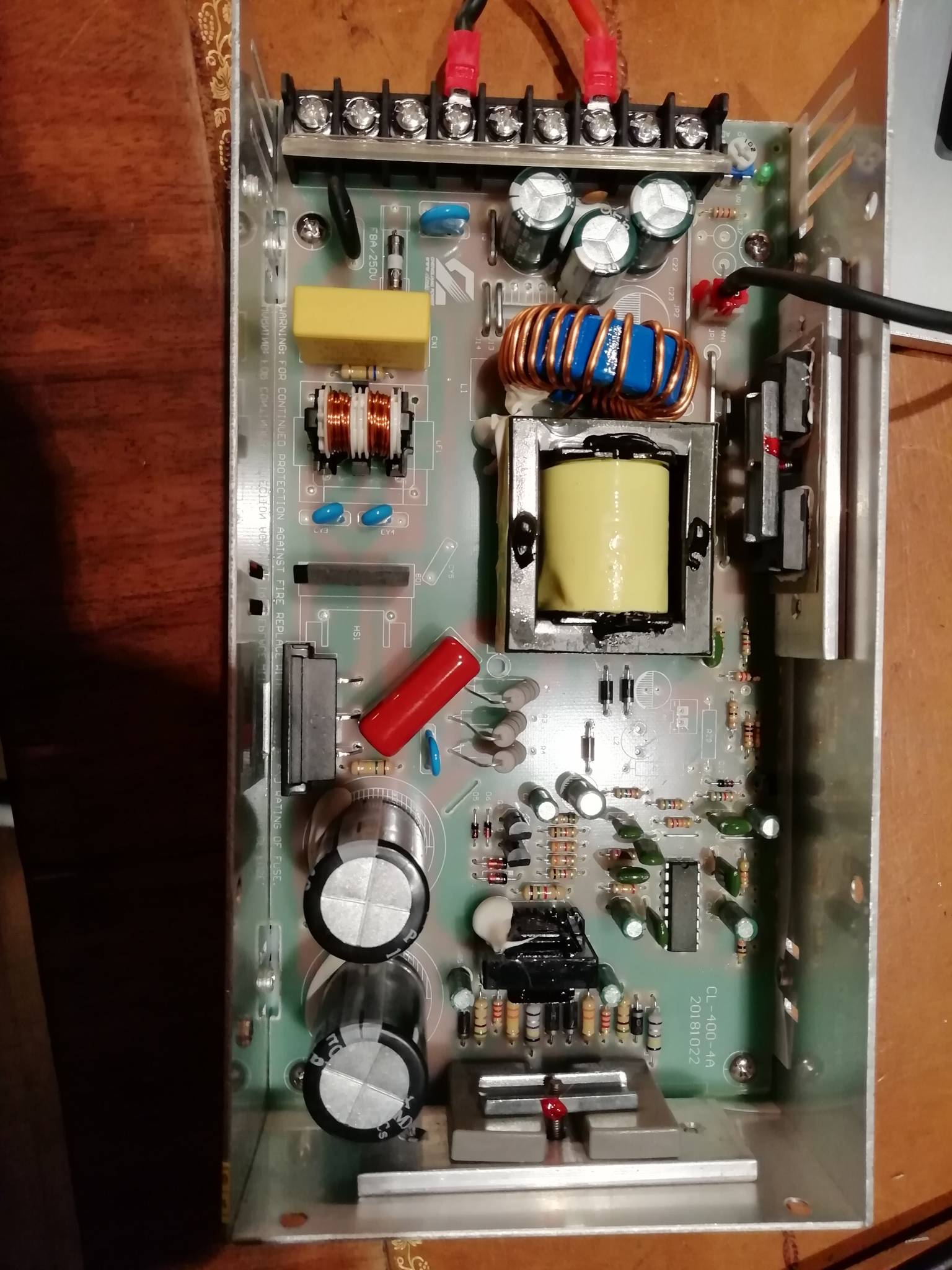

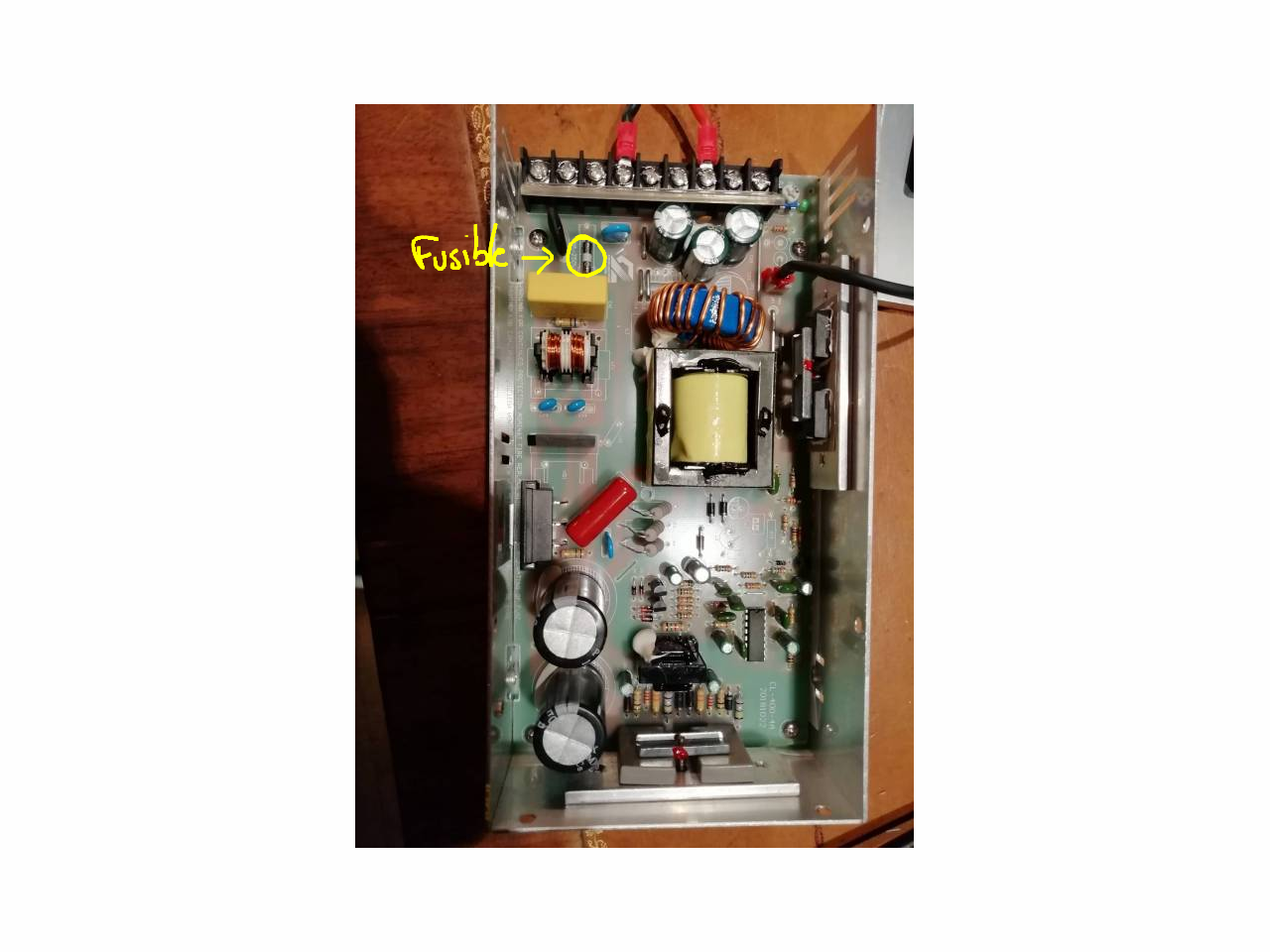

Belo Posté(e) Janvier 29, 2020 Auteur Partager Posté(e) Janvier 29, 2020 (modifié) Du coup, n'ayant pas encore reçu ma nouvelle alim que le SAV était censé envoyer, j'ai démonté l'autre mais je ne sais même pas ou sont différentes parties ( partie basse tension / partie basse tension... ). Quelqu'un pourrait m'aider, me dire quelles mesures faire, etc ? Modifié (le) Janvier 29, 2020 par Belo Lien vers le commentaire Partager sur d’autres sites More sharing options...

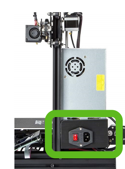

LOLO710 Posté(e) Janvier 29, 2020 Partager Posté(e) Janvier 29, 2020 Bonsoir @Belo tu pourrais prendre une photo du côté interrupteur. Lien vers le commentaire Partager sur d’autres sites More sharing options...
LOLO710 Posté(e) Janvier 29, 2020 Partager Posté(e) Janvier 29, 2020 Là où j'ai entouré en jaune c'est le fusible tu peut déjà le contrôler, ( Avec un adulte) Lien vers le commentaire Partager sur d’autres sites More sharing options...
Belo Posté(e) Janvier 30, 2020 Auteur Partager Posté(e) Janvier 30, 2020 J'ai déjà contrôlé le fusible hors tension avec la fonction "passage ohmique" ( je crois que ça se nomme comme ça, ça fait un biiip quand le composant est passant ) , il est passant. Et pour la photo du coté interrupteur, tu veux dire le boîtier noir avec la prise et l'interrupteur ou les branchements? 41OTVHP1-PL._AC_.xcf Lien vers le commentaire Partager sur d’autres sites More sharing options...

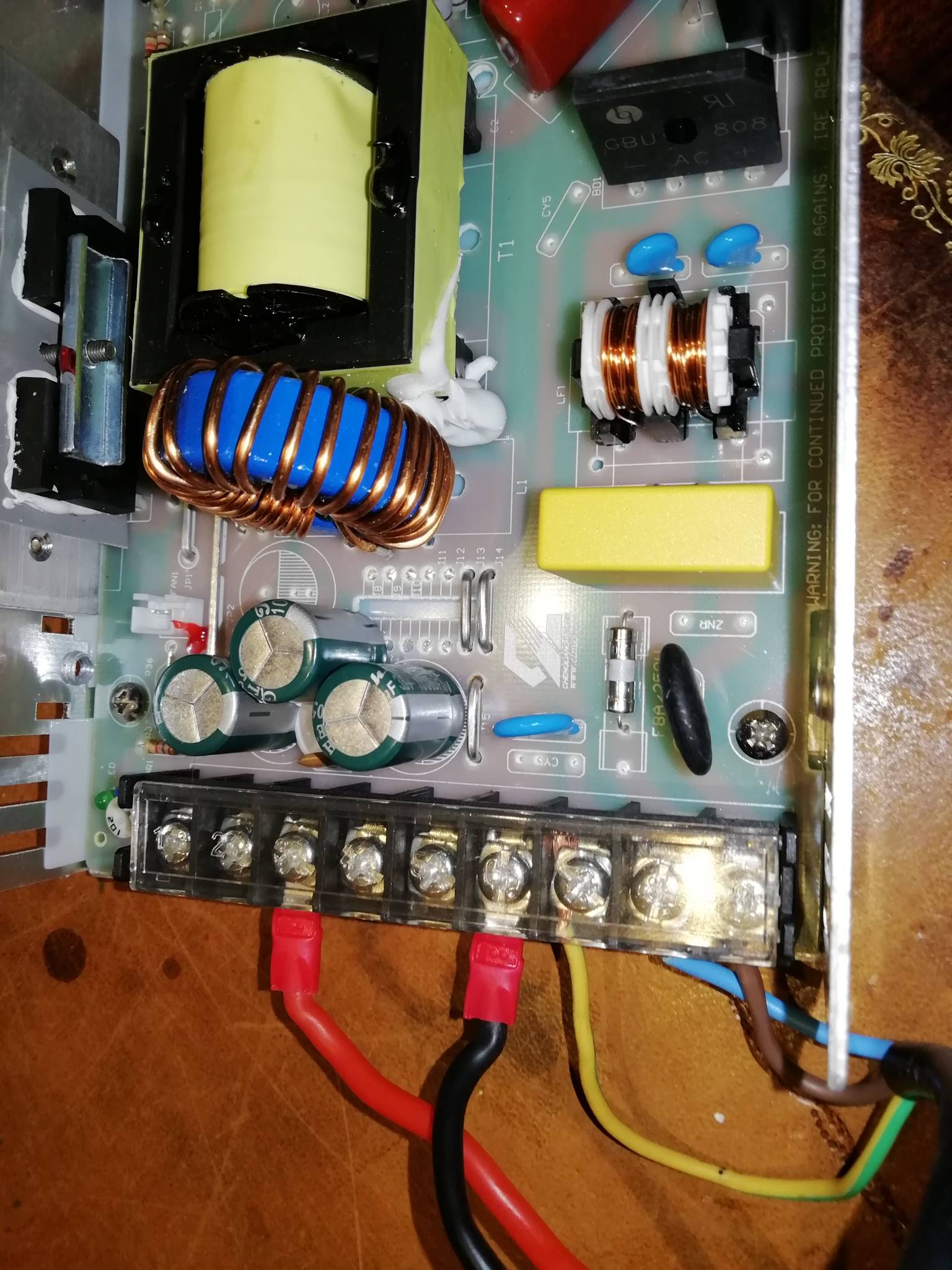

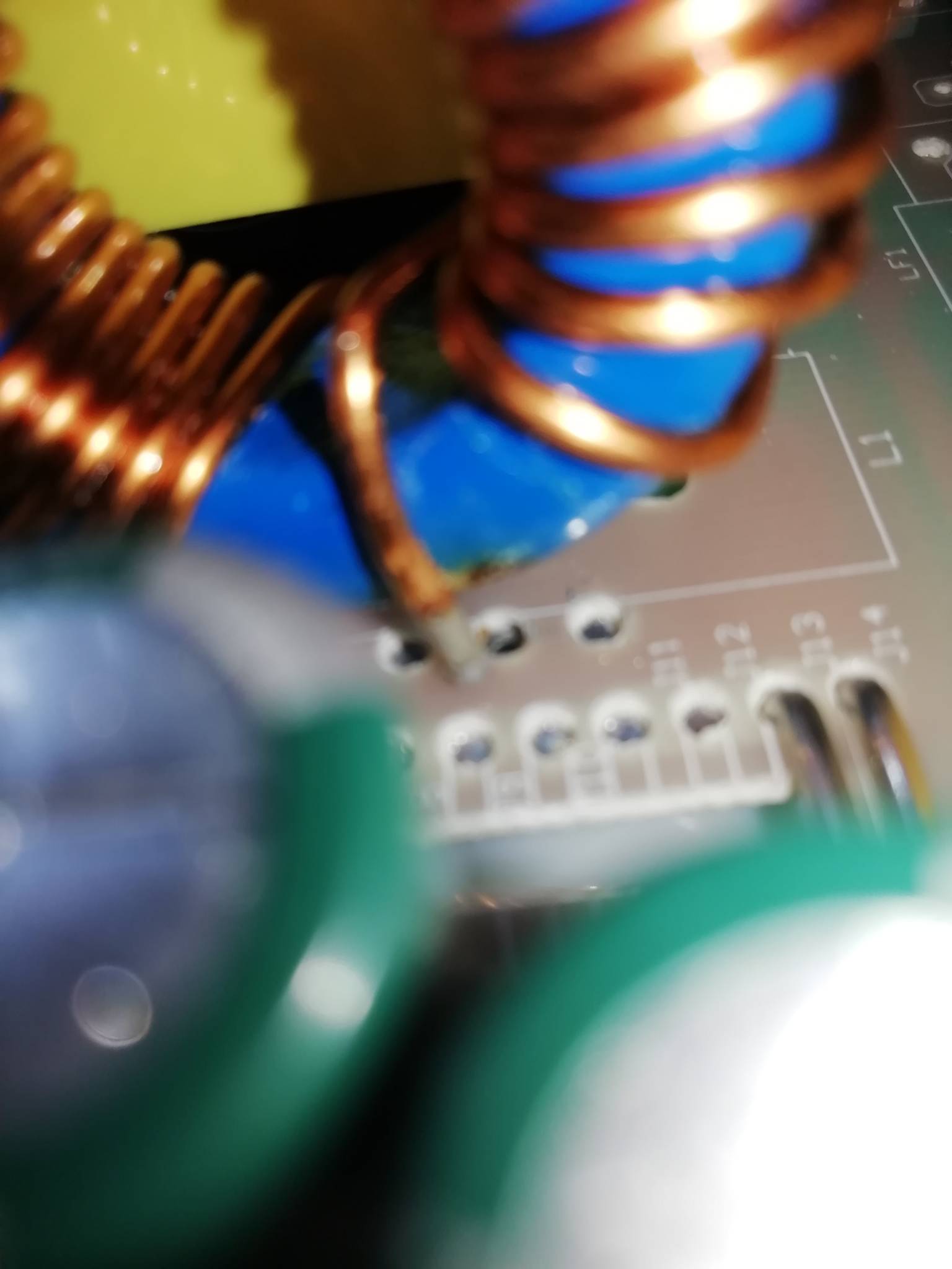

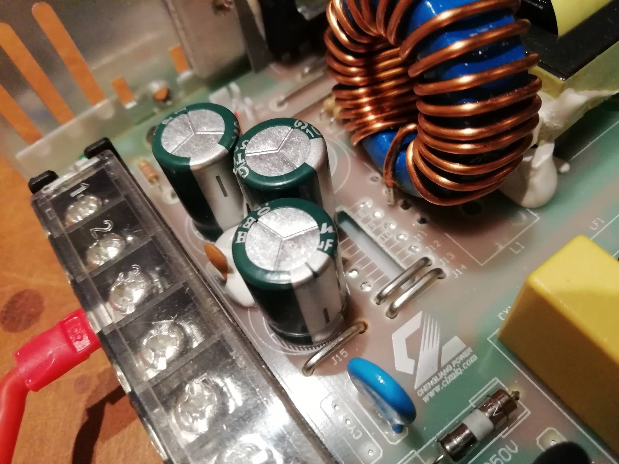

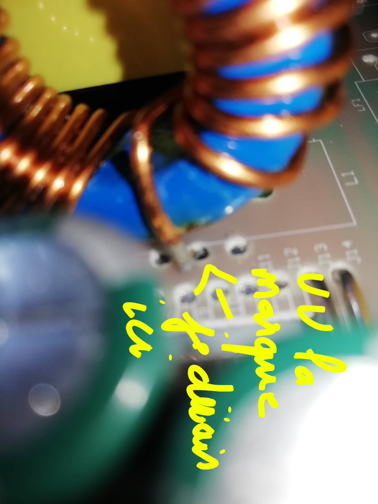

Belo Posté(e) Janvier 30, 2020 Auteur Partager Posté(e) Janvier 30, 2020 (modifié) En observant l'alim j'ai vu un fil dessoudé. Je crois que c'est une inductance, elle se situe à coté du plus gros transformateur ( celui qui abaisse la tension à 24v je pense ). Quelqu'un sait t-il ou souder ce câble apparemment mal ou non soudé ? Il y a plusieurs trous, je pense que je vais enlever la carte du boîtier pour y voir plus clair. Quelqu'un ayant une Creality Ender 3 pourrait t'il juste démonter le "capot" de l'alimentation ( l'ouvrir quoi ) et prendre une photo du beranchement de l'inductance ? Merci beaucoup pour vos réponses. PS: J'ai monté un câble direct pour être sûr que tout est bien branché Modifié (le) Janvier 30, 2020 par Belo Lien vers le commentaire Partager sur d’autres sites More sharing options...
