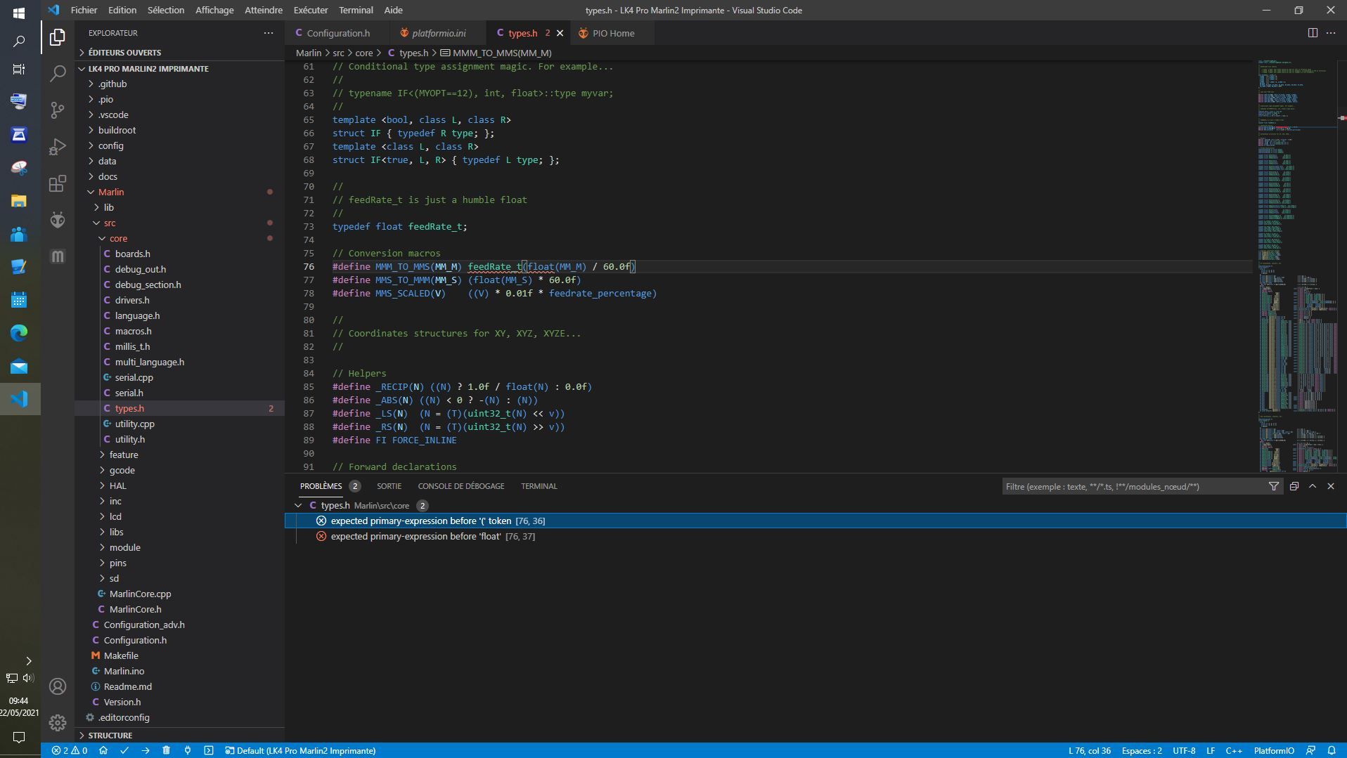

Thierry94 Posté(e) Mai 22, 2021 Partager Posté(e) Mai 22, 2021 Bonjour, Il y a quelques mois je suis passé à Marlin2 sur ma LK4 Pro grâce à l'excellent travail de @DGR70 J'en avais profité pour passer de l'Arduino IDE à Visual Studio Code et tout c'était bien passé .. pas d'erreur de compil et transfert vers l'imprimante OK. Aujourd'hui je reprend le fichier config.h pour modifier le sens de mon moteur d'extrudeur (remplacement de l'extrudeur d'origine par un BMG de Trianglab), et je me retrouve avec des erreurs de compil sur le fichier types.h que je n'avais pas à mon passage en marlin 2. Dans le fichier config.h je n'ai modifié que la ligne ci-dessous que j'ai passé de true à false #define INVERT_E0_DIR false Avez vous une idée de se qui peut bien se passer car je n'ai pas utilisé VSC depuis mon passage sur Marlin2 ? Lien vers le commentaire Partager sur d’autres sites More sharing options...

remibora Posté(e) Mai 22, 2021 Partager Posté(e) Mai 22, 2021 (modifié) Salut @Thierry94, Parfois VSCode fait un petit caca nerveux. As-tu essayé de fermer puis ré-ouvrir VScode en attendant bien le chargement / téléchargement de mises à jour si nécessaire. Si ça peut te rassurer, je confirme que l'inversion de INVERT_E0_DIR n'entraine pas d'erreur de compilation. @cybot visiblement tu parles du ventilateur qui souffle dans le fang, tout comme @PPAC. Ce qu'il veut dire c'est que le ventilateur qui est censé refroidir le filament, souffle peut-être trop haut et du coup, il perturbe la température du bloc de chauffe. La chaussette silicone te permettra de faciliter la régulation du bloc de chauffe. Si ton ventilateur fonctionne en tout-ou-rien, c'est simplement parce que c'est un moteur brushless qui n'est pas compatible avec la très basse fréquence du PWM envoyé par la carte mère. Son électronique, qui pilote la commutation du moteur, ne supporte pas de longues interruptions d'alimentation. Comme le ventilateur d'origine a un moteur à courant continu, le PWM est parfaitement compatible avec cette technologie. Une solution serait d'insérer un module de conversion PWM / tension continue (voir les sujets du forum qui traitent de la ventilation). Modifié (le) Mai 22, 2021 par remibora 1 1 Lien vers le commentaire Partager sur d’autres sites More sharing options...
PPAC Posté(e) Mai 22, 2021 Partager Posté(e) Mai 22, 2021 (modifié) Il y a 2 heures, Thierry94 a dit : Là pour moi soit il y a un "feedRate_t" là ou il ne faut pas (une erreur de copier coller) soit il manque un opérateur comme un "*" ? Edit : Après vérification non je me trompe, bien un problème de VSCode surement a relancer ... mes excuses ! Modifié (le) Mai 22, 2021 par PPAC Lien vers le commentaire Partager sur d’autres sites More sharing options...

DGR70 Posté(e) Mai 25, 2021 Partager Posté(e) Mai 25, 2021 Salut @Thierry94 Bizarre une idée comme ça as tu essayé d'écrire False avec une majuscule.. Sinon faire un clean puis relance la compilation (build). Bonne soirée Lien vers le commentaire Partager sur d’autres sites More sharing options...
Thierry94 Posté(e) Mai 25, 2021 Partager Posté(e) Mai 25, 2021 Salut @DGR70 False ou true avec ou sans majuscule, après un clean, le build produit les mêmes 2 erreurs ! Lien vers le commentaire Partager sur d’autres sites More sharing options...
remibora Posté(e) Mai 26, 2021 Partager Posté(e) Mai 26, 2021 Salut @Thierry94, Est-ce que tu peux fournir tes fichiers configuration.h et configuration_adv.h? Lien vers le commentaire Partager sur d’autres sites More sharing options...
Thierry94 Posté(e) Mai 26, 2021 Partager Posté(e) Mai 26, 2021 Les voici ... Configuration.h Configuration_adv.h Lien vers le commentaire Partager sur d’autres sites More sharing options...
remibora Posté(e) Mai 26, 2021 Partager Posté(e) Mai 26, 2021 (modifié) Dans ton fichier configuration.h, ligne 1016, tu as un zigouigoui qui n'a rien à faire là : #define XY_PROBE_SPEED (200*90) Thl PS: en passant, à la ligne 134, cette ligne: #define MOTHERBOARD BOARD_LGT serait mieux que #define MOTHERBOARD 1050 (c'est pour rester dans la logique de Marlin ) Modifié (le) Mai 26, 2021 par remibora Lien vers le commentaire Partager sur d’autres sites More sharing options...
Thierry94 Posté(e) Mai 26, 2021 Partager Posté(e) Mai 26, 2021 Super ça refonctionne ... un grand merci @remibora c'etait bien le Thl qui posait problème ! Pour la ligne 134 je ne l'avais pas touché c'est celle qu'il y avait dans la version de @DGR70 je crois. En fait quelle est la différence entre board_lgt et 1050 ? Lien vers le commentaire Partager sur d’autres sites More sharing options...
