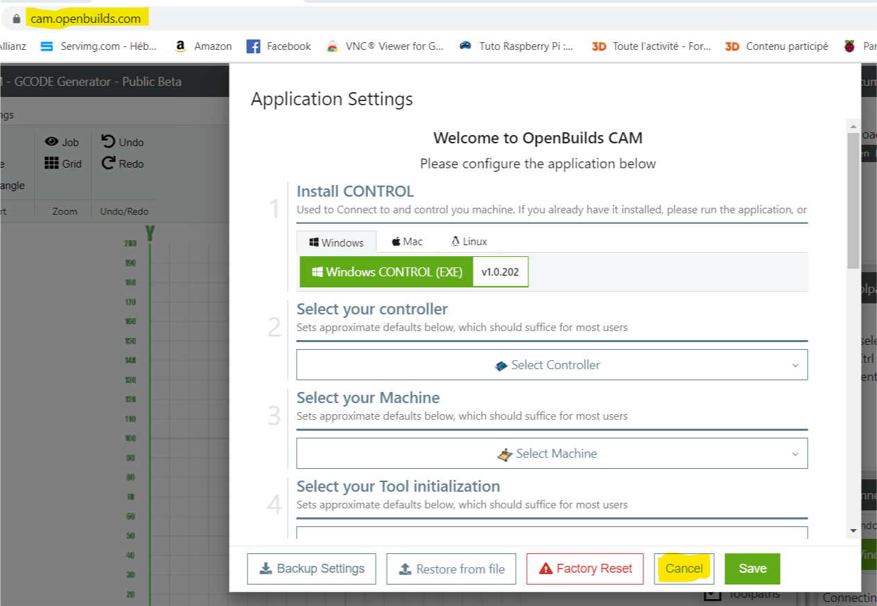

D'abord, on suit ce lien : https://cam.openbuilds.com/

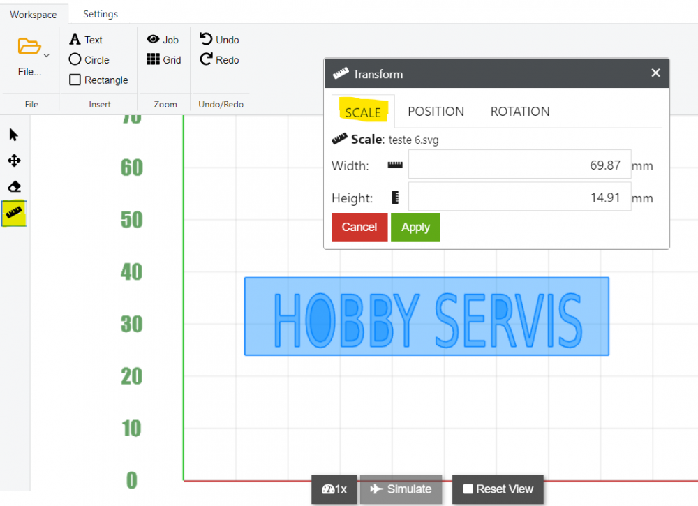

Et on "cancel" tout de suite de façon à avoir ça :

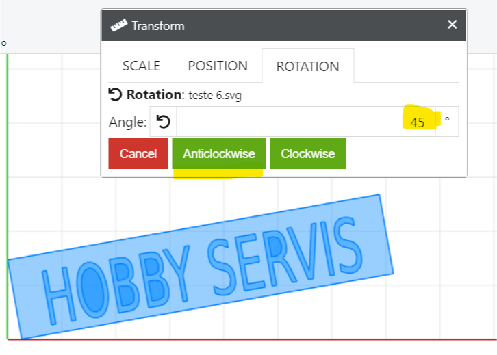

Le dessin arrive, on peut le zoomer/dézoomer à sa guise :
Et surtout placer le zéro comme on veut :
Et même tourner le dessin

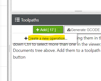

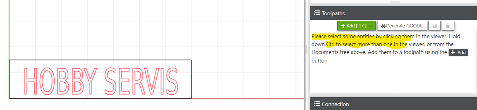

On sélectionne les éléments qu'on veut graver, en tenant la touche "ctrl" appuyée, ils deviennent rouges et on fait "add" :
On rappuie sur "Add" et on s'apprête à créer une nouvelle opération ::

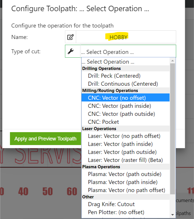

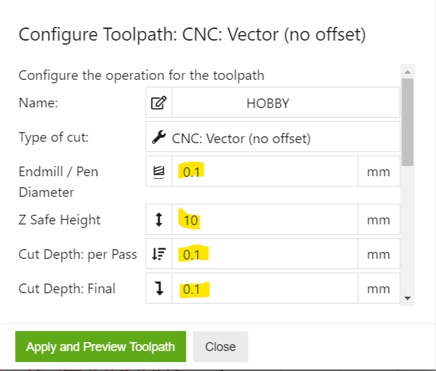

On donne un nom au projet et on choisit "Vector no offset" pour avoir une gravure à cheval sur le trait :

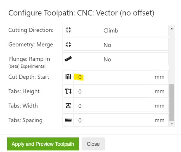

Première page de config, appuyer sur "advanced settings :
Seconde page :

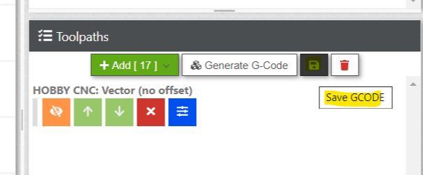

Puis "apply and preview", puis "generate Gcode", puis éventuellement "simulate"
On voit à ce moment que ça commence où ça veut, sans aucune logique mais on s'en fout ça marche
Après, on sauve le Gcode :

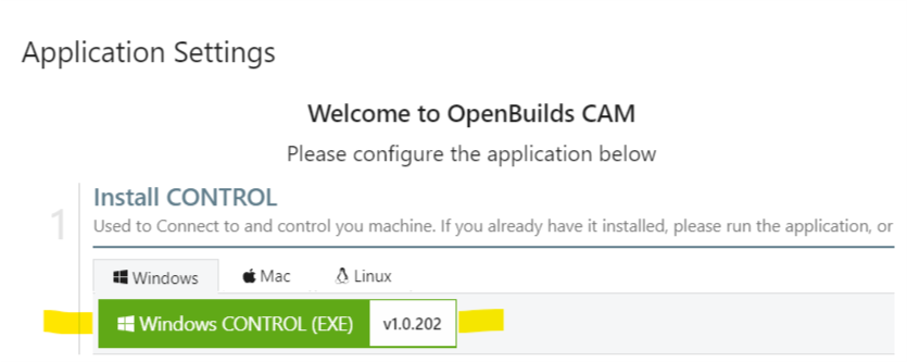

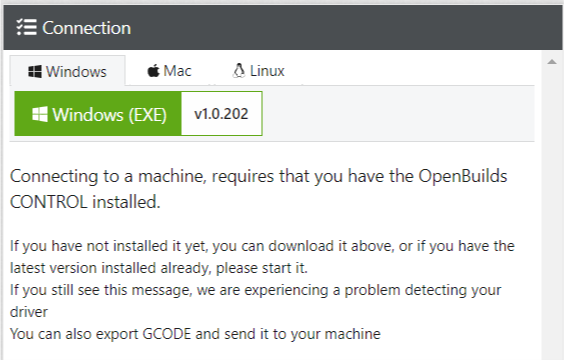

Pour aller plus loin, on peut ensuite télécharger Openbuilds Control pour Windows, qui marche assez bien avec les machines sous GRBL / Arduino
Les fois suivantes, on pourra passer directement de "Cam" à "Control" :

@Jean-Claude Garnier dans l’énoncer que tu a fait, il y a une chose que je ne comprend pas !! :
en cut depth: per pass: tu met: 0.1 pour descendre de 1 mm
en cut depth: final:   0.1 pour descendre de 1 mm
La première passe touche très peux la surface de plastique
et en final, il n'a fraisé que de 1/10 mm!! et les lignes sont a juste visible
Dit moi si je me trompe,
Pour descendre de 1 mm de profondeur (exactement)
en cut depth: per pass:  je doit mettre 0.5 mm
et en cut final: 1.0 mm, ce qui va faire descendre la frais en 2 passes de un demi mm
il y a 25 minutes, rampa a dit :
Dis moi si je me trompe
Non tu ne te trompes pas, j'ai sciemment demandé une profondeur totale de 0.1mm avec une passe de 0.1mm pour que tu puisses faire ton essai en sécurité.
