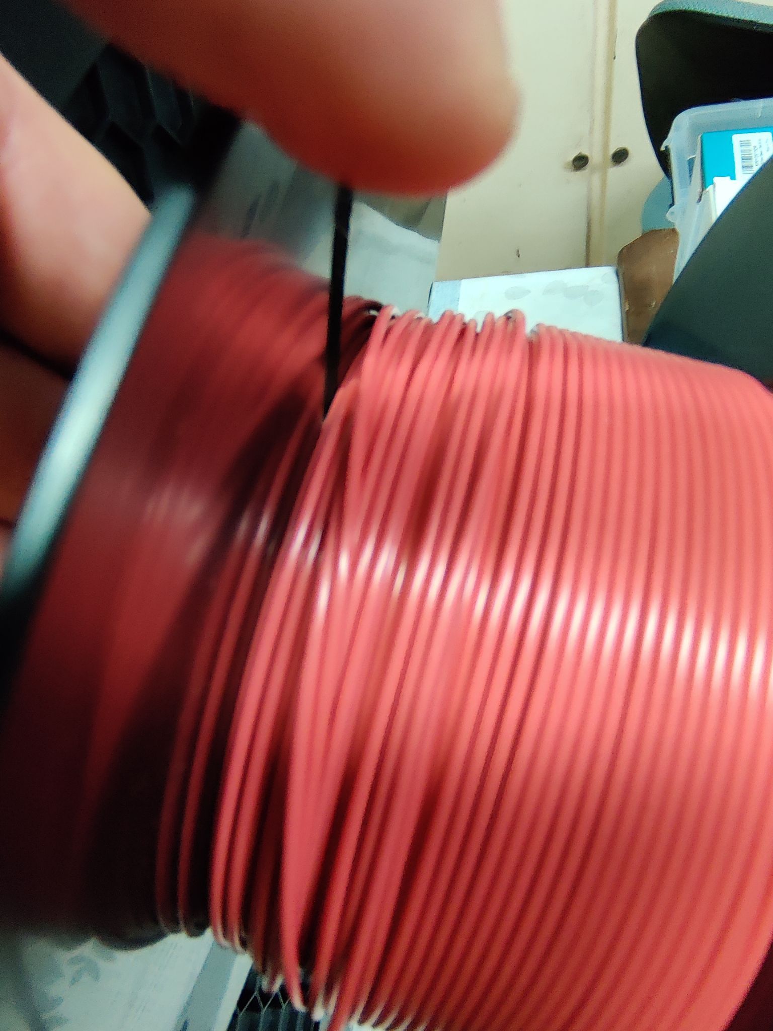

Crack ti Posté(e) Janvier 1, 2024 Posté(e) Janvier 1, 2024 Salut à tous,bon la grosse galère pour moi, le fil passe toujours sous un autre pendant l'impression, ce qui bien sûr fait foiré l'impression. J'ai lu qu'il fallait mettre en place un système de patin pour freiner la bobine.je pense que dans mon cas il s'agit plutôt du moment où j'ai extrudé le filament.ca a du faire vriller le fil quand j'ai retiré la bobine.et maintenant elle est comme cela. Je dois rembobiner la bobine sur un plateau vide? Comment dois-je procéder lorsque je retire une bobine pour changer la couleur ? Je scotch le restant avant d'extruder? Je trouve pas le système d'alimentation de la K1 max foufou personnellement.... Vois avez des techniques pour éviter ce problème sur cette machine ? J'ai tenté de suivre un tuto trouvé sur internet, mettre l'enrouleur sur roulement a billes pour qu'il accompagne la bobine lors de la marche.je vais essayer cela en attendant....mais c'est quand même galère. .

Savate Posté(e) Janvier 1, 2024 Posté(e) Janvier 1, 2024 Il y a 9 heures, Crack ti a dit : Salut à tous,bon la grosse galère pour moi, le fil passe toujours sous un autre pendant l'impression, ce qui bien sûr fait foiré l'impression. La bobine a été enroulée, donc ... elle doit se dérouler sans soucis SAUF : 1) Si tu as lâché le bout du filament à un moment ou à un autre (et la les spires peuvent s'emmeler) 2) Si la bobine se déroule toute seule sur sont support (il faut que le support ne soit pas trop 'sans frottement' pour éviter qu'elle se déroule par inertie) et qu'elle est rembobinée 'à la rache' 2
Crack ti Posté(e) Janvier 1, 2024 Posté(e) Janvier 1, 2024 @Savateje pencherai pour la solution numéro 1
Skizhoo Posté(e) Janvier 1, 2024 Posté(e) Janvier 1, 2024 La règle numéro 1 est de ne jamais lâcher le filament lors de la mise en place ou de l'échange de bobine. Il existe des clips de retenu du filament pour le garder en place et éviter qu'il passe sous une spire qui permet de mettre une bobine entamée en attente ou au stockage. La plus simple et le plus efficace que j'ai trouvé. MinimalistFilamentClip_1.75mm.stl 1

BO105cbs Posté(e) Janvier 1, 2024 Posté(e) Janvier 1, 2024 (modifié) Il y a 3 heures, Crack ti a dit : quelle est la marque du pla que tu utilises ? @Crack ti Eryone pour ce qui est du PLA, PETG, et de chez Grossiste 3D pour tous les autres (marbre, terracotta, etc...) enfin du fil plus destiné à des impressions d'objets décoratifs ou utilitaires, je n'ai aucune accointance chez qui que ce soit, il n'y a que pour le TPU ou je n'ai pas encore trouvé de remplacement à mon ancienne marque. Enfin j'attends de recevoir demain mes deux bobines de 500 gr de TPU Eryone pour les tester et voir si elles peuvent se substituer à ce que j'avais. Il y a 3 heures, Crack ti a dit : Je vais tenter le rembobinage même si la solution ne me plaît pas trop Et bien bon courage..... Longtemps j'ai acheté du fil en vrac pour mon rotofil, je me suis même fait un petit dispositif de bobinage, mais malgré toutes les précautions, las d'avoir des blocages pour les mêmes raison, j'achète à vil prix des bobines toutes faites depuis quelques années. Bon tu peux tout de même essayer, c'est un bon exercice pour tester sa résistance nerveuse Toutefois pour conclure comme beaucoup l'on écrit, des précautions sont à prendre lors de l'insertion ou dépose du fil. J'ai remarqué toutefois que le risque de spires qui s'emmêlent (car ça m'arrive hélas heureusement, c'est très très très très rare) augmente beaucoup quand la bobine est bien entamée (+de 50%) Modifié (le) Janvier 1, 2024 par BO105cbs
