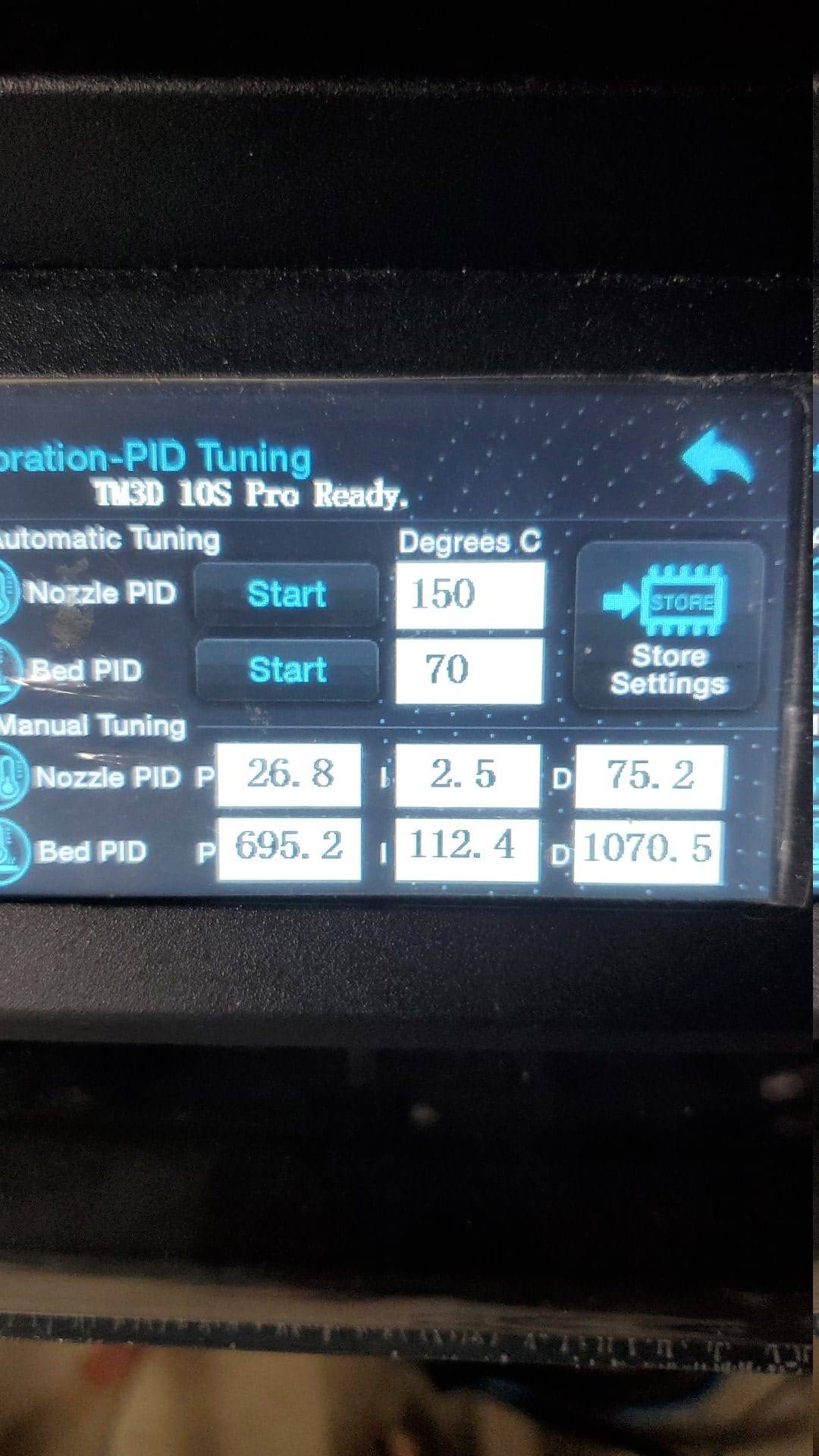

thsrp Posté(e) Février 17, 2020 Partager Posté(e) Février 17, 2020 Bon ben voilà le mystere est levé , visiblement l'auteur du DW5 savait que son bouton PID n'était pas totalement fonctionnel.. Par hasard j'ai réussi à choper David Menzel sur facebook et il m'a dit qu'il y aurait bientôt une refonte totale de ce nouveau bouton , regardez ce q'il nous prévoie… Tout est modulable… si vous faites de l'abs vous rentrez votre valeur de temperature et une fois fait vous avez une touche "store" !! vous reprenez une bobine de PLA a nouveau vous refaite un PID avec la temperature désirée et store … on change son PID en 2 minutes depuis l'ecran … une vraie merveille… Je ne suis pas encore passé au DW5 suis toujours en B7 , du coup j'attends la sortie du DW6 pour passer a marlin 2.0 1 Lien vers le commentaire Partager sur d’autres sites More sharing options...
juanpa Posté(e) Février 17, 2020 Partager Posté(e) Février 17, 2020 @thsrp Super ! J'avais aperçu ce bouton dans le firmware 2.0 dans la partie USER_GCODE .... "Save settings to EEPROM", le code est commenté ...en attendant qu'il mette en place l'UI mais apparemment c'est fait Lien vers le commentaire Partager sur d’autres sites More sharing options...
thsrp Posté(e) Février 17, 2020 Partager Posté(e) Février 17, 2020 (modifié) oui , je suppose qu'il faudra attendre le DW6 avec le firmware ecran qui va avec… Mais là pouvoir changer de PID "à la volée" selon le type de filament que tu vas imprimer .(pla, abs, petg etc..) c'est une grande première (et pourtant cela semble tellement evident…) A ma connaissance aucune printeuse ne propose ça ni meme celles qui coutent 10 fois le prix d'une 10 pro …! Modifié (le) Février 17, 2020 par thsrp Lien vers le commentaire Partager sur d’autres sites More sharing options...
juanpa Posté(e) Février 17, 2020 Partager Posté(e) Février 17, 2020 (modifié) Je veux pas raconter de connerie mais je crois que ça existe depuis longtemps le PID autotune via l'écran, où alors ce n'est que sous marlin 2.0.x ? En tout cas ici, ce n'est qu'une séquence de Gcode rattaché à un bouton...mais apparemment ici le M500 qui devrait sauvegarder les pid ne fonctionne pas à la suite d'une séquence comme M303 C8 E0 S215 d'où l'obligation de créer un bouton exclusivement pour le M500... c'est balo Modifié (le) Février 17, 2020 par juanpa Lien vers le commentaire Partager sur d’autres sites More sharing options...
thsrp Posté(e) Février 17, 2020 Partager Posté(e) Février 17, 2020 le pid existe depuis bien longtemps (depuis toujours..?) mais il faut le faire via une fenetre de commande d'un slicer ou d'un logiciel type repetier , pronterface etc.…voir meme parfois via un ecran vieille technologie..! la nouveauté ici c'est que tu le fais via l'ecran tactile en 30 secondes…. enfin que tu le feras..quand le firm DW6 sortira Lien vers le commentaire Partager sur d’autres sites More sharing options...

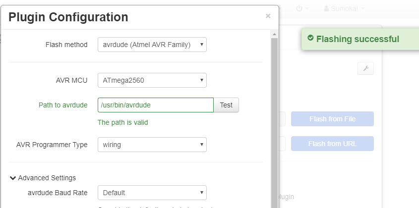

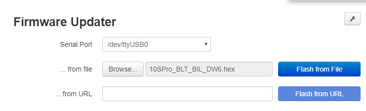

Sumokai Posté(e) Avril 15, 2020 Partager Posté(e) Avril 15, 2020 (modifié) Bon, je rencontre des soucis, je n'arrive pas à updater mon firmware... De ce que j'ai vu la version DW5 m'a passé le BaudRate à 250000k, je viens de le voir grace à Octoprint qui se connecte à cette valeur. Avant on était sur du 115200k et donc Cura détectait bien mon imprimante en USB ce qui me facilitait mon update, plus possible maintenant, même dans le gestionnaire des périphériques je ne peux pas passer mon port COM avec ce BaudRate, la valeur n'est pas dispo. T'as eu ce soucis @thsrp ? J'ai tenté ça sans succès : https://community.octoprint.org/t/firmware-updater-needing-settings-for-cr-10s-pro/8028 Edit : Bon, j'auto-solve mon problème. Le baudrate est bien passé à 250000k, de ce que j'ai vu et compris sur les forums c'est une volonté de TinyMachine, je me trompe peut être j'ai pas creusé plus, j'en suis pas sûr. Je m'en suis rendu compte quand j'ai voulu faire ma procédure de flash habituelle en passant par Cura. La solution est de passer par Octoprint, de déconnecter le serveur de l'imprimante en cliquant sur disconnect et en flashant avec le plugin Firmware Updater. Dans les configurations du plugin mettre comme dans l'image et bien laisser "avrdude Baud Rate" à "Default", j'ai tenté en le mettant au début à 250000 mais j'avais une erreur. Par défaut ça fonctionne. Si vous n'avez pas "avrdude" d'installé : sudo apt-get update sudo apt-get install avrdude Vous browsez le .hex récupéré sur InsanityAutomation et vous flashez. Modifié (le) Avril 15, 2020 par Sumokai Solution trouvée Lien vers le commentaire Partager sur d’autres sites More sharing options...
ixi Posté(e) Avril 15, 2020 Auteur Partager Posté(e) Avril 15, 2020 Salut, J'ai fait la mise à jour avec Xloader sans probleme. Le seul bug pour moi a été une impression qui a refusée de commencer.( 3 paires de claques et c'était réglé ) Pour le reste : RAS Lien vers le commentaire Partager sur d’autres sites More sharing options...
Sumokai Posté(e) Avril 15, 2020 Partager Posté(e) Avril 15, 2020 Thanks @ixi. J'ai mis ma solution en Edit sur mon dernier post. J'avais essayé Xloader en mettant un Bandrate à 250000 mais sans succès, j'ai pas bataillé. Lien vers le commentaire Partager sur d’autres sites More sharing options...
thsrp Posté(e) Avril 15, 2020 Partager Posté(e) Avril 15, 2020 (modifié) je passe toujours par xloader et en effet sur ce dernier il faut toujours mettre sur 115200 meme si plus tard dans repetier ou autre ...il faut etre en 250000 En revanche n'ai jamais eu de probleme avec le bed en fin de print, parfois ne peux pas faire démarrer un print comme @ixi si je viens de déjà l'imprimer ...le contournement: descendre avec la fleche sur le fichier du dessous puis remonter sur le fichier voulu et là faire print… Petits bugs mineurs qui seront réglés dans une mise a jour future…. BON A SAVOIR: sur le DW6.1 bill et bltouch (je précise car peut être pas présent sur les autres fichiers .hex) la fonction Z offset sur la page adjust d'un print n'est plus gardée en mémoire … comme sur toutes les anciennes version du firmware… Je pense que c'est VOLONTAIRE puisque maintenant dans les menus "tools" on met en mémoire le z offset…. c'est assez intelligent car si vous passez à une autre sorte de filament qui réclame par exemple à être écrasé un peu plus (ou le contraire) et que sur l'impression suivante vous revenez sur votre PLA favoris vous n'avez pas a retourner dans adjust pour remettre le bon offset…. votre offset d'origine etant conservé… et si définitivement vous voulez garder ce nouvel offset pour des raisons diverses, suffit d'aller dans tool et de le sauvegarder Modifié (le) Avril 15, 2020 par thsrp Lien vers le commentaire Partager sur d’autres sites More sharing options...
Sumokai Posté(e) Avril 15, 2020 Partager Posté(e) Avril 15, 2020 J'ai testé vite fait le nouveau firmware, regardé un peu les settings, refais mon leveling et j'ai lancé un début de print pour voir. Dans les tools, les rajouts sont vraiment cool, PID, Steps & co. J'ai testé l'arrêt d'un print aussi et j'ai plus le bug de fin de filament qui popait à ce moment là !! Reste à voir si le petit bug du bed qui part à 90°C à la fin d'un print est toujours là, c'était assez rare mais bon. Pour le z-offset qui n'est plus gardé en mémoire, je trouve ça effectivement plus pratique mais fallait calculer ^^. Lien vers le commentaire Partager sur d’autres sites More sharing options...
pika28 Posté(e) Mars 22, 2021 Partager Posté(e) Mars 22, 2021 Bonjour à tous, Je déterre le sujet. Je viens de passer à TM6.2 sur ma cr-10s pro v1. J'ai changé la thermistance après avoir changer le heatbreak pour le modèle permettant l'utilisation des buses standard en M6x1. J'ai voulu utilisé la fonction PID auto-tune pour refaire les PID de la buse. Je suis le seul à ne pas avoir de message pendant le processus? Quand je clique sur Start, aucun message ne s'affiche. Je vois simplement les valeurs changés dans la fenêtre du bas puis je clique sur Save pour enregistrer dans L’EEPROM mais ce n'est pas très clair. Merci de vos précisions. Lien vers le commentaire Partager sur d’autres sites More sharing options...
thsrp Posté(e) Mars 22, 2021 Partager Posté(e) Mars 22, 2021 il y a 13 minutes, pika28 a dit : Bonjour à tous, Je déterre le sujet. Je viens de passer à TM6.2 sur ma cr-10s pro v1. J'ai changé la thermistance après avoir changer le heatbreak pour le modèle permettant l'utilisation des buses standard en M6x1. J'ai voulu utilisé la fonction PID auto-tune pour refaire les PID de la buse. Je suis le seul à ne pas avoir de message pendant le processus? Quand je clique sur Start, aucun message ne s'affiche. Je vois simplement les valeurs changés dans la fenêtre du bas puis je clique sur Save pour enregistrer dans L’EEPROM mais ce n'est pas très clair. Merci de vos précisions. Tout a fait c'est cela tu attends un peu puis tout d'un coup les valeurs changent ...puis tu fais un M500 save ... Voilà et je ne pense pas que cela changera un jour... Le firmware Tiny etant visiblement en fin de vie pour des raisons pas tres claires... Lien vers le commentaire Partager sur d’autres sites More sharing options...
