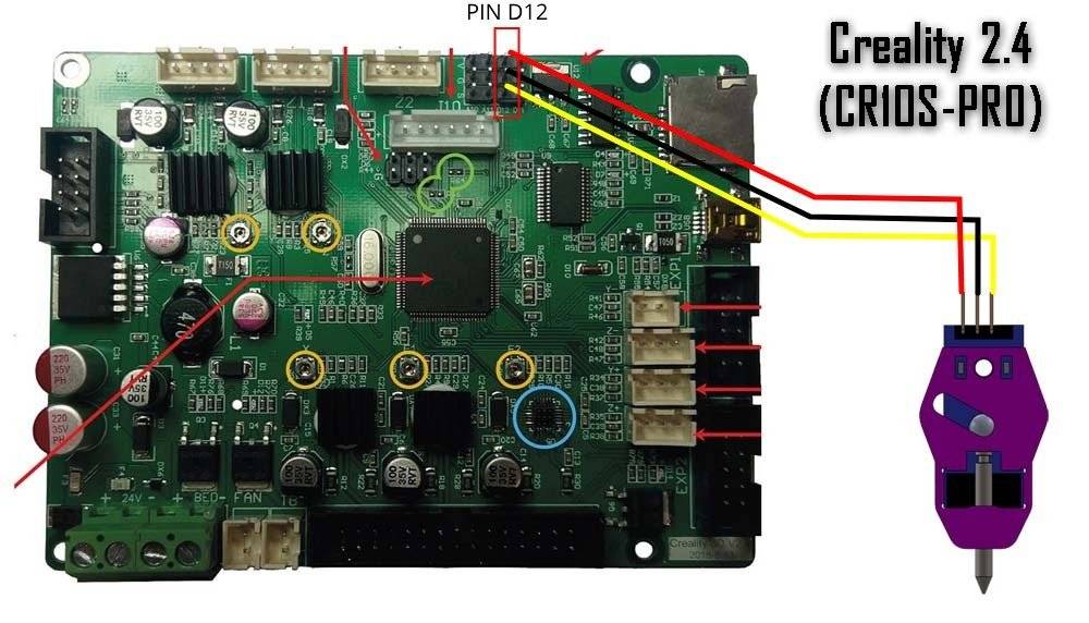

fran6p Posté(e) Janvier 30, 2020 Posté(e) Janvier 30, 2020 La documentation de montage du TouchMi sur une CR10S Pro utilise une version 1.1.9 Dans le firmware DWIN, j'ai un doute sur l'option à activer quand on a un TouchMi. As-tu essayé avec ABL_NCSW (au lieu de ABL_BLTOUCH) et activer TOUCH_MI_PROBE ? Par contre je ne sais à quel endroit dans leur configuration.h il faut indiquer les paramètres de décalage de NOZZLE_TO_PROBE_OFFSET.
juanpa Posté(e) Janvier 30, 2020 Posté(e) Janvier 30, 2020 (modifié) @fran6p Je ne peux pas activer ABL_NCSW ET TOUCH_MI_PROBE sinon j'ai une belle erreur #error "Please enable only one probe option: PROBE_MANUALLY, SENSORLESS_PROBING, BLTOUCH, FIX_MOUNTED_PROBE, TOUCH_MI_PROBE, SOLENOID_PROBE, Z_PROBE_ALLEN_KEY, Z_PROBE_SLED, or Z Servo." Oui j'ai tout testé, ABL_BLTOUCH, ABL_NCSW, TOUCH_MI_PROBE. Quel est le numéro de pin du Z endstop ? Modifié (le) Janvier 30, 2020 par juanpa
fran6p Posté(e) Janvier 30, 2020 Posté(e) Janvier 30, 2020 (modifié) il y a une heure, juanpa a dit : Quel est le numéro de pin du Z endstop ? Le configuration.h de DWIN n'est pas simple à suivre (et c'est peu de le dire avec toutes leurs variables ajoutées) Il n'y a qu'une référence et normalement ça ne concerne pas la CR10S Pro (mais la V2): Citation #if ANY(MachineCR10SV2, MachineCR10Max, MachineCR10SProV2) && ANY(ABL_EZABL, ABL_NCSW, ABL_BLTOUCH) #define Z_STOP_PIN 19 #endif D'après les pins de la carte (ramps.h en inclusion) : Citation #ifndef Z_STOP_PIN #ifndef Z_MIN_PIN #define Z_MIN_PIN 18 #endif #ifndef Z_MAX_PIN #define Z_MAX_PIN 19 #endif #endif // // Z Probe (when not Z_MIN_PIN) // #ifndef Z_MIN_PROBE_PIN #define Z_MIN_PROBE_PIN 32 #endif Le problème de leur version modifiée est qu'elle ne prend absolument pas en compte le TouchMi et considère que si il y a un ABL (c'est le cas d'une CR10S Pro) alors il ne peut y avoir que trois possibilités : ABL_EZABL, ABL_NCSW, ABL_BLTOUCH. Si EZABL ou BLTOUCH ne sont pas activés alors il paramètre automatiquement sur NCSW d'où le message d'erreur que tu as . Même dans la dernière version stable de Marlin (sortie il y a peu), la 2.0.2, dans les exemples de configuration Creality, la CR10S Pro n'est pas dans la liste Il faudrait tenter de récupérer tous les paramètres de leur Marlin pour une CR10S Pro (faisable mais chiant) et les utiliser sur une version vanilla 2.0.2, peut-être que ça fonctionnerait ? Modifié (le) Janvier 30, 2020 par fran6p
juanpa Posté(e) Janvier 30, 2020 Posté(e) Janvier 30, 2020 (modifié) il y a 26 minutes, fran6p a dit : #if ANY(MachineCR10SV2, MachineCR10Max, MachineCR10SProV2) && ANY(ABL_EZABL, ABL_NCSW, ABL_BLTOUCH) #define Z_STOP_PIN 19 #endif Justement j'ai modifier le block pour ajouter la CR10S Pro et le TOUCH_MI_PROBE pour essayer de forcer à l'utiliser #if ANY(MachineCR10SV2, MachineCR10Max, MachineCR10SProV2, MachineCR10SPro) && ANY(ABL_EZABL, ABL_NCSW, ABL_BLTOUCH, TOUCH_MI_PROBE) #define Z_STOP_PIN 19 #endif Donc du coup vais faire un test avec 18 EDIT: ça marche pas Modifié (le) Janvier 30, 2020 par juanpa
fran6p Posté(e) Janvier 30, 2020 Posté(e) Janvier 30, 2020 Ton TouchMi il est connecté sur quelle broche sur la carte mère ? Zmin / Zmax, ailleurs ?
juanpa Posté(e) Janvier 30, 2020 Posté(e) Janvier 30, 2020 il y a 26 minutes, fran6p a dit : Ton TouchMi il est connecté sur quelle broche sur la carte mère ? Zmin / Zmax, ailleurs ?

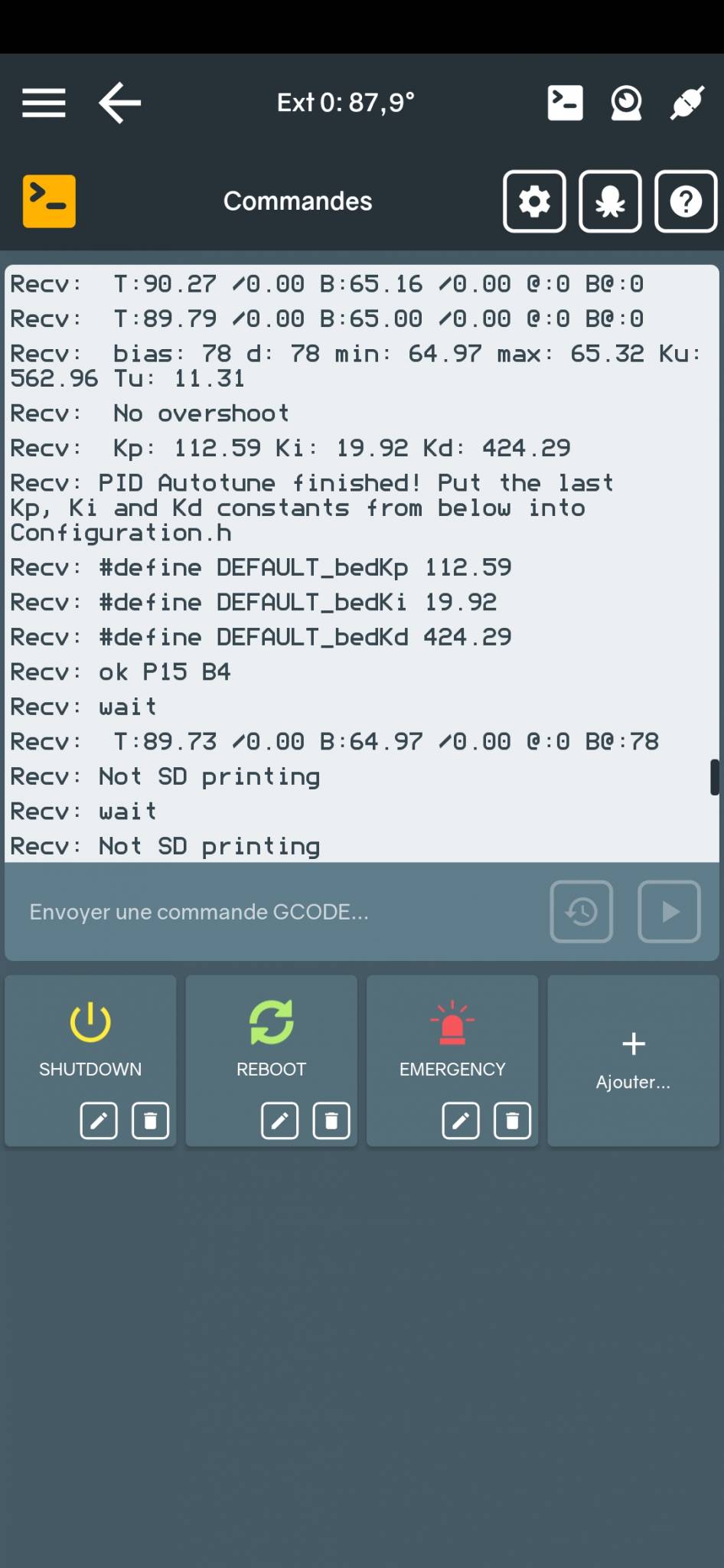

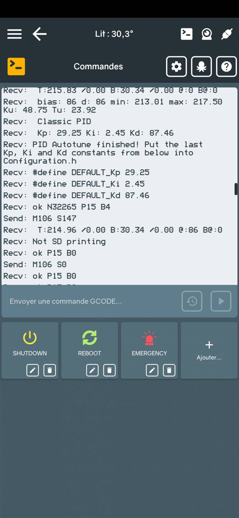

Sumokai Posté(e) Janvier 30, 2020 Posté(e) Janvier 30, 2020 Il y a 8 heures, thsrp a dit : @SumokaiBen quand tu fais manuellement un PID pour régler ta hot end tu envoies manuellement un gcode du style: M303 C8 S200 ou C est le nombre d'essais successifs et S la température (ici 200°) . et donc ce bouton te permet de le faire automatiquement et visiblement de rentrer les données automatiquement dans l'eprom … Attention est ce que l'eprom est sauvegardée apres??? à vérifier… Apres la température choisie 225°C est un peu batarde … trop chaud pour du pla pas assez pour de l'abs … Le nec plus ultra aurait été de dupliquer le bouton 3 fois (ce qui n'aurait pas été grand chose) avec 205, 220 et 240 (pla petg abs) La cela aurait été la classe car a chaque fois que tu changes de type de filament tu n'as qu'a appuyer sur un bouton pour régler pile poil la buse sur le type de filament que tu vas imprimer… ce que l'on ne fait quasiment jamais par paresse car ça prend pas mal de temps en manuel (M303 C etc... M303 Kp etc... et M500 ) là ce serait la grande classe … Peut etre dans le prochain firmware Dw6 …? J'ai checké ce soir voir si les valeurs étaient bien sauvegardées dans l'eprom et je n'ai pas l'impression. Je ne vois pas de M500 après la récupération des valeurs que ce soit pour la buse ou le bed, dommage.
juanpa Posté(e) Janvier 30, 2020 Posté(e) Janvier 30, 2020 J'ai aussi l'impression que ça ne sauve pas dans l'eeprom le PID avec le l'auto tune de la DW5 d'après les tests que j'ai fais aujourd'hui en testant la nouvelle interface. Si tu fais un auto tune via ponterface ou autres M303 E0 S200 C8 Définir et enregistrer toi même les valeurs M301 E0 Px.xx Ix.xx Dx.xx et faire un M500
Fourmi Posté(e) Janvier 30, 2020 Posté(e) Janvier 30, 2020 Bonsoir ,non nous ne sommes pas mort !!!! Personne n'a était viré, pas d'investisseurs à l'horizon ....... Pour la CR10S PRO, on as un tuto avec le firmware (1.1.9) et les fichiers ,si tu suis le tuto, ça doit fonctionner. (https://hotends.dozuki.com/Guide/Montage+capteur+"TouchMI"+sur+CR10S+PRO/6?lang=en) Pour le reste, ne vous en faites pas pour nous, on as plein de projets ,trop de projets, public et non public .... une vie ne suffit pas ( Tout les makers te le diront...) Certes on est connu à la base pour la hotend AiO, mais on est connu aussi pour le capteur TouchMI, le MagnetMK10, les buses Nitro.... la raison d'être encore en içi aujourd'hui ? C'est surement du au fait que l'on fabrique des produits différents, exclusifs et universels. Mais si vous voulez nous contacter , de préférence sur notre mail >contact@hotends.fr. , On passe sur le forum règulièrement mais des fois absent sur quelques jours aussi On réponds et si on réponds pas c'est surement que j'ai oublié de mettre la petite étoile de rappel sur le mail !! @ bientot !!!!
juanpa Posté(e) Janvier 31, 2020 Posté(e) Janvier 31, 2020 (modifié) Bonsoir, @Fourmi Effectivement ça fonctionne très bien pour les version marlin 1.1.9, je le fais tourner sur la B7, mais pour le faire tourner sur le Marlin 2 DW5 de Tiny Machine, je m'arrache les cheveux (déjà que j'en ai plus beaucoup ), ils ont rajouter plein de truc donc une semi implantation du Touch Mi mais celui-ci ne veux absolument pas répondre, il est toujours en open et la led ne clignote pas quand le pin remonte Modifié (le) Janvier 31, 2020 par juanpa
Fourmi Posté(e) Janvier 31, 2020 Posté(e) Janvier 31, 2020 Ok, je viens de controler un truc ,dans le fichier >CrealityDwin_2.0/Marlin/src/pins/ramps/pins_RAMPS.h A la ligne 105 #define Z_MIN_PIN 18 La définition du PIN n'est pas la bonne ,c'est le pin 12 qu'il faut mettre, essayes déja de modifier la valeur et test avec M119 si l'état du capteur change.
thsrp Posté(e) Janvier 31, 2020 Posté(e) Janvier 31, 2020 Il y a 15 heures, Sumokai a dit : J'ai checké ce soir voir si les valeurs étaient bien sauvegardées dans l'eprom et je n'ai pas l'impression. Je ne vois pas de M500 après la récupération des valeurs que ce soit pour la buse ou le bed, dommage. Ben simplement note les réglages prescrits apres le déclenchement du bouton PID de l'écran; sur ton exemple: Kp 29.25 Ki: ….etc... . Eteint ton imprimante rallume et fait un M503 et tu verras bien si le PID préconisé a été pris en compte ou si ce sont des anciennes valeurs de PID qui s'affichent … Si elles n'ont pas été pris en compte ce nouveau bouton ne sert absolument à RIEN … !! Dans ce cas il serait bien de contacter David Menzel sur face de bouk pour savoir pourquoi il a implémenté un tel bouton ? et si il sera réellement actif dans un prochain upgrade
juanpa Posté(e) Janvier 31, 2020 Posté(e) Janvier 31, 2020 (modifié) @Fourmi Trop fort ! D'abord j'ai essayé de l'overrider dans configuration.h sous ce bloc: /** * Z_MIN_PROBE_USES_Z_MIN_ENDSTOP_PIN * * Enable this option for a probe connected to the Z Min endstop pin. */ #define Z_MIN_PROBE_USES_Z_MIN_ENDSTOP_PIN Ici en décommentant Z_MIN_PIN (en me relisant je me rend compte que ça ne pouvais fonctionner ce n'est pas Z_MIN_PIN mais Z_MIN_PROBE_PIN) /** * Z_MIN_PROBE_PIN * * Define this pin if the probe is not connected to Z_MIN_PIN. * If not defined the default pin for the selected MOTHERBOARD * will be used. Most of the time the default is what you want. * * - The simplest option is to use a free endstop connector. * - Use 5V for powered (usually inductive) sensors. * * - RAMPS 1.3/1.4 boards may use the 5V, GND, and Aux4->D32 pin: * - For simple switches connect... * - normally-closed switches to GND and D32. * - normally-open switches to 5V and D32. * */ #define Z_MIN_PROBE_PIN 12 // Pin 32 is the RAMPS default / Pin 12 TouchMi Mais ça n'a pas fonctionné, du coup j'ai commenté à nouveau la ligne et remplacer dans le pins_RAMPS.h et cela fonctionne !! Un grand merci @ toi ! PS: Je mets mon .hex a disposition pour ceux qui sont intéressé. Attention a utilisé à vos risque et péril ^^ lol. Je ne l'ai pas encore testé mais le TouchMi fonctionne et fait son Home. J'ai dû modifier pas mal de choses sur le FW DW5 de base pour le faire tourner avec l'implémentation du TOUCH_MI_PROBE de TM3D. Je vais sans doute encore le modifier maintenant que j'ai la numéro de pin adéquat car il y a un truc qui ne me plait pas lors du Home. La machine se met à ses positions 0, puis le X fait un aller retour...va à X 50 puis reviens à X0 (moins la marge de sécu) puis va seulement se positionner en 50 50 pour faire la palpage. Un mouvement dont je ne vois pas vraiment l'utilité. Je ferais aussi un version avec le Home Z au centre du plateau pour ceux qui préfère, TM3D préfère lui le faire à X50 Y50 au lieur de X150 Y150 de Creality. Je ferai un demande sur le repo de Tiny Machine pour qu'ils corrigent leur implémentation du TOUCH_MI_PROBE pour utiliser le Z_MIN_PIN à 12, à moins que tu t'en charges @Fourmi car tu sais plus que tout le monde de quoi il en retourne Encore merci ! Edit: Attention si vous utilisez ce firmware, il y a des comportements assez bizarre surtout au niveau de l'écran Leveling. Quand je clique sur auto leveling la buse descend à sa position 0. Si votre tête d'impression est en dehors du plateau, le oin du Touch Mi en bas et en dessous du niveau du lit, appuyer sur auto leveling il n'y aura pas de Z Raise, la tête ne va pas monter et le pin du capteur tapera le bed au déplacement en X. Marlin.2.0_TM3D-DW5_CR10SPro-TM.hex Modifié (le) Janvier 31, 2020 par juanpa 1
fran6p Posté(e) Janvier 31, 2020 Posté(e) Janvier 31, 2020 @juanpa Content que ça fonctionne. Je ne doutais pas que @Fourmi aurait la solution, il connait son matériel et les documentations qu'il fournit sont bien faites. Plutôt que fournir le fichier binaire, tu pourrais aussi joindre le configuration.h (et le configuration_adv.h si tu y as apporté des modifications). Au moins maintenant on sait quelle broche est utilisée (la 12) sur cette carte mère Il y a 5 heures, juanpa a dit : Quand je clique sur auto leveling la buse descend à sa position 0. Si votre tête d'impression est en dehors du plateau, le oin du Touch Mi en bas et en dessous du niveau du lit, appuyer sur auto leveling il n'y aura pas de Z Raise, la tête ne va pas monter et le pin du capteur tapera le bed au déplacement en X. Raison pour laquelle il est préférable de faire le nivelage au centre du plateau quand la machine est équipée d'un ABL Sur ma CR10 V2, je ne peux pas faire le niveau du Z tant que la mise au (0,0) des axes X et Y n'a pas d'abord été réalisée.
