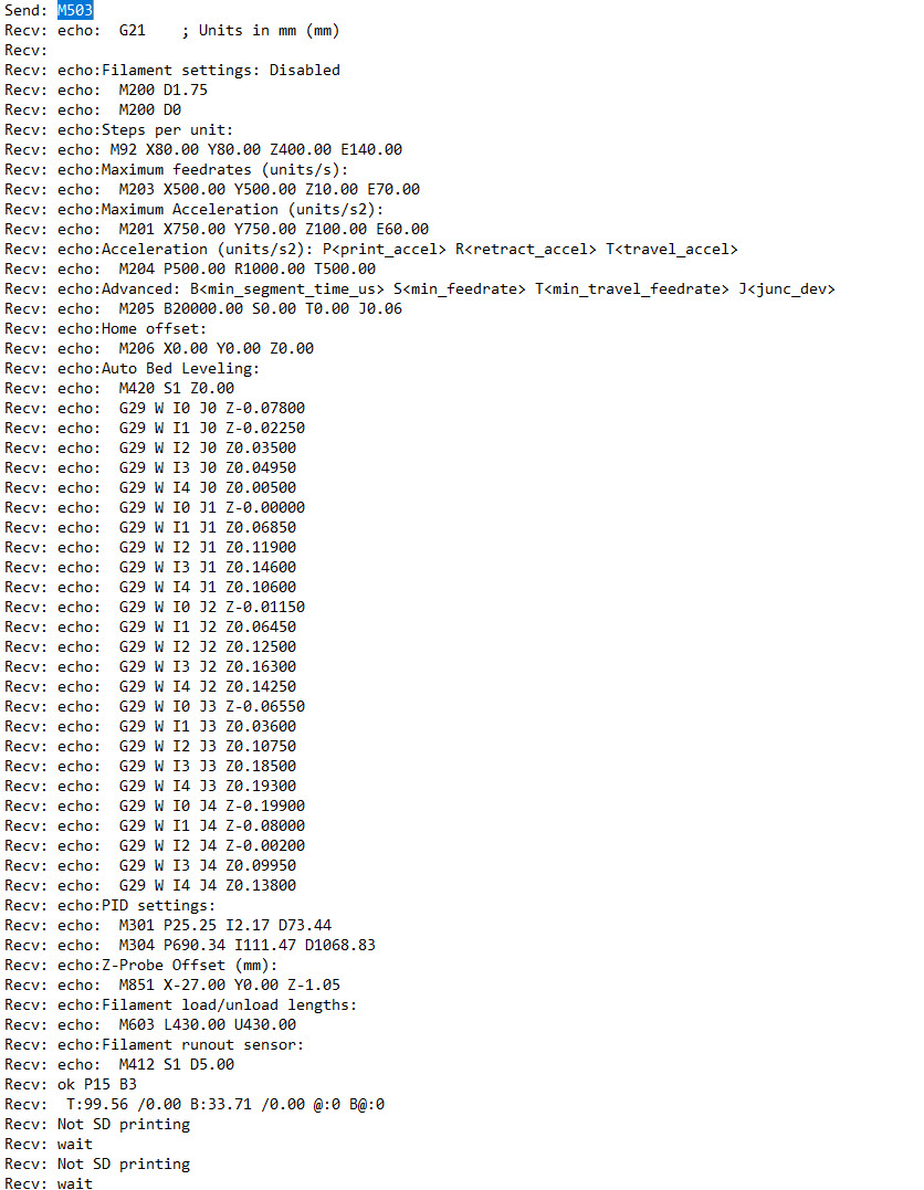

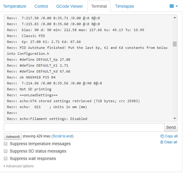

Sumokai Posté(e) Février 2, 2020 Posté(e) Février 2, 2020 Je viens de faire des tests ce matin pour voir et confirmer un peu le tout. Donc si je lance la mesure du PID hotend via les boutons de l'écran et que je fais un M503 après sans éteindre l'imprimante, j'ai bien les nouvelles valeurs qui sont affichées. Par contre, si j'éteins/rallume l'imprimante et que je fais un M503 --> j'ai les anciennes valeurs donc NOK. Si je fais tout en commande via Octoprint donc M301 et M304 avec les valeurs que j'avais noté durant le calibrage, M500, puis j'éteins/rallume l'imprimante --> Les valeurs sont restées au démarrage de l'imprimante.
thsrp Posté(e) Février 2, 2020 Posté(e) Février 2, 2020 il y a 16 minutes, Sumokai a dit : Je viens de faire des tests ce matin pour voir et confirmer un peu le tout. Donc si je lance la mesure du PID hotend via les boutons de l'écran et que je fais un M503 après sans éteindre l'imprimante, j'ai bien les nouvelles valeurs qui sont affichées. Par contre, si j'éteins/rallume l'imprimante et que je fais un M503 --> j'ai les anciennes valeurs donc NOK. Si je fais tout en commande via Octoprint donc M301 et M304 avec les valeurs que j'avais noté durant le calibrage, M500, puis j'éteins/rallume l'imprimante --> Les valeurs sont restées au démarrage de l'imprimante. autant dire que dans l'etat actuel des choses, ce bouton PID de l'ecran ne sert a rien…!! DOMMAGE … Etonnant que personne n'ai remonté le bug plus tôt ???!!! @juanpa a remonté le bug hier sur le GitHub de David Menzel (insanity automation)
