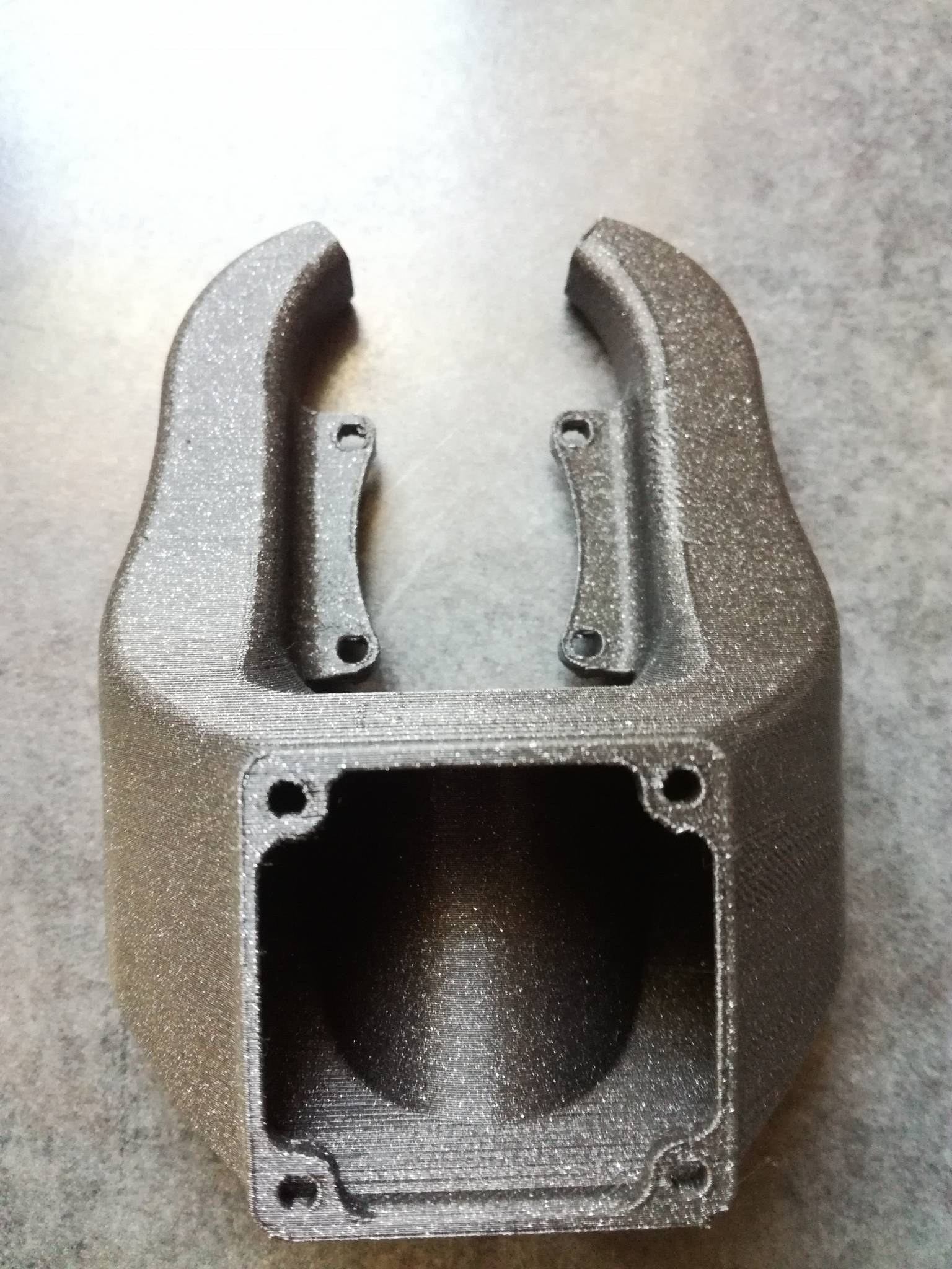

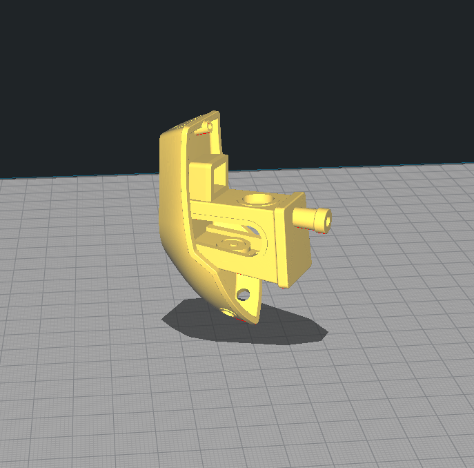

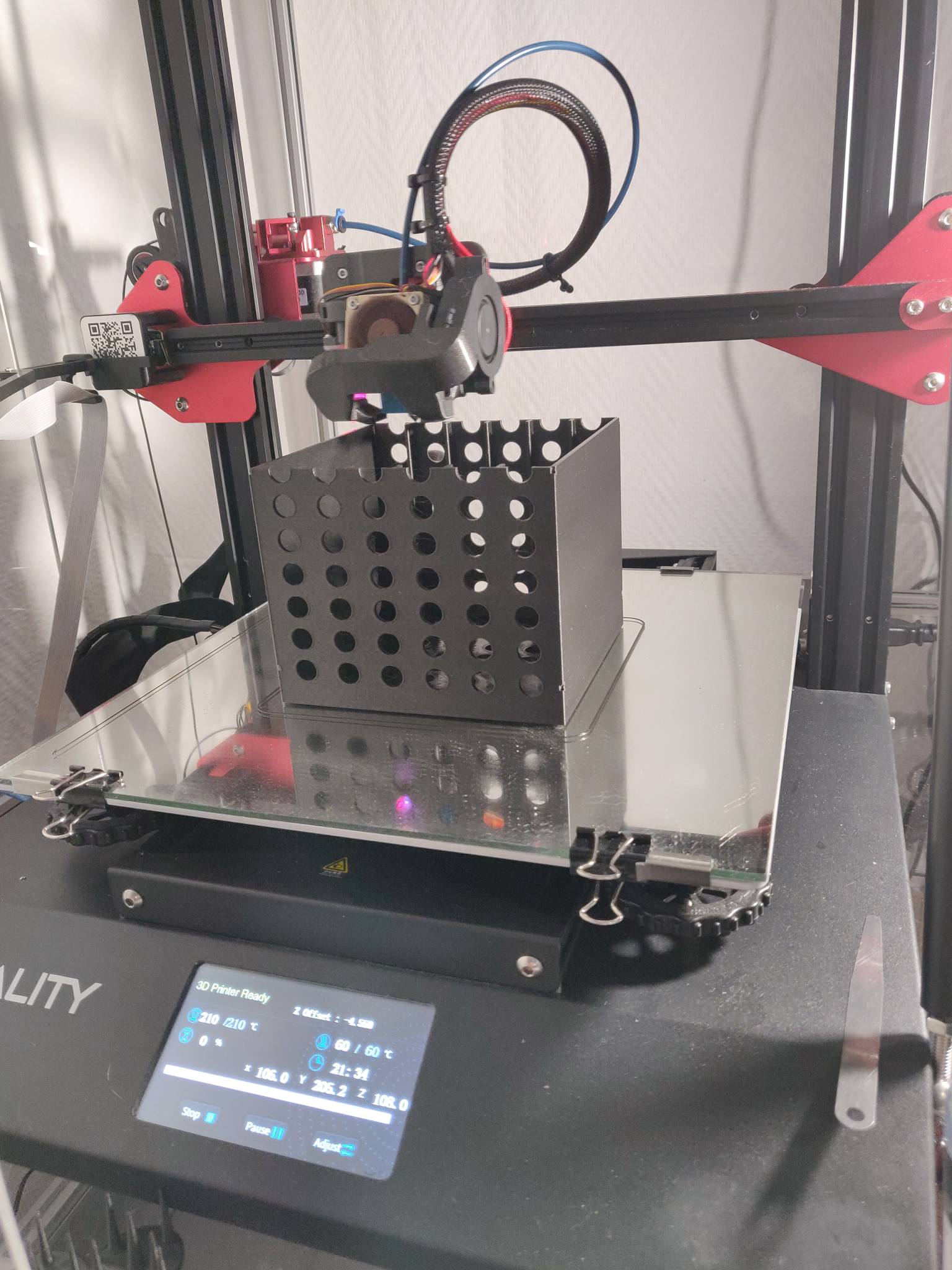

juanpa Posté(e) Février 8, 2020 Posté(e) Février 8, 2020 (modifié) Un truc bizarre m'arrive aujourd'hui. Hier soir (cette nuit plutôt ^^) je termine un print, comme d'hab j'attends que tout soit froid, je laisse tourner et quand j'y pense je viens éteindre la printeuse. Je mets la pièce imprimée bien que cela n'a rien a voir avec le soucis ^^ lol Donc ce matin (enfin plutôt vers midi ^^), je mets en route l'imprimante je l'a mets en chauffe comme d'hab le temps de préparer la suite, et de trancher la pièce sur mon PC. Jusque là, tout va bien ! Nota bene: j'ai tranché avec PrusaSlicer car il y a une super fonction qu'il n'y pas sous Cura: La sélection de la face qui sera en contact avec le bed comme je galérais trop avec Cura à mettre cette satanée face sur le bed. Mais bon ça n'a rien à voir avec le problème non plus ! lol Bref... Je sauve le .gcode sur la SD et m'en vais rejoindre l'imprimante, qui je vous le rappelle est en chauffe 210° - 55° Je mets la SD dans la printeuse, sélectionne le fichier et clic sur "Print", normal quoi. Et là les températures se mettent à 0 et ça m'affiche "Cool..." Enfin mois j'trouve pas ça cool !! ^^ lol Bref l'impression ne se lance pas. Je stop le print, la tête qui était en X0Y0 fait sont raise de fin print et viens se mettre en X0 Y0 (elle est con elle sait même pas qu'elle y est déjà ^^) Je retourne dans le menu SD, et là vide, pas de fichiers, obliger de sortir et remettre la carte pour voir à nouveau les fichiers. Je sélectionne un autre fichier à tout hasard, mais pareil. Je suis même aller retrancher la pièce avec Cura mais c'est toujours pareil, ça Cool ! (Refroidit) J'ai tenté le bouton "Reset EEPROM" sans succès.... je crois qu'il va falloir reflasher la bécane EDIT: J'ai reflashé, pareil.....du coup j'ai flashé avec la B7 en 1.1.9 et ça marche correctement. Alors je reflash en Marlin 2 et là pareil au lieu de heating... j'ai Cool... le print ne se lance pas. C'est quoi ce bordel !!?? EDIT2: Pinaise ! Je viens de découvrir que sous Cura il y a l'option mettre à plat ....bouuuuh la honte ^^ Modifié (le) Février 8, 2020 par juanpa

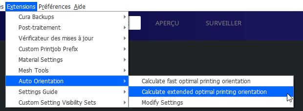

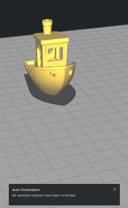

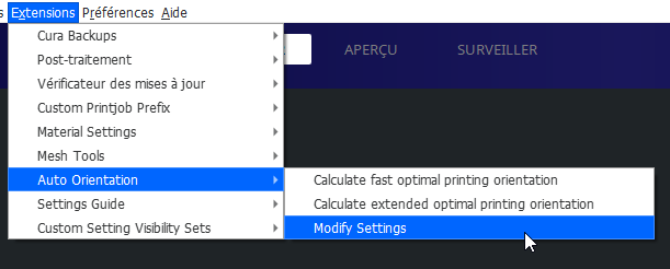

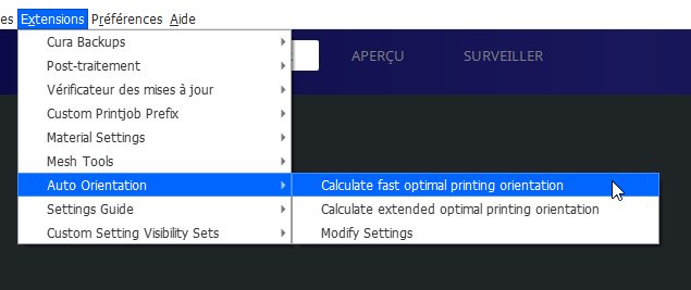

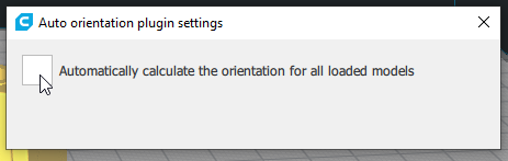

fran6p Posté(e) Février 8, 2020 Posté(e) Février 8, 2020 (modifié) Il y a 2 heures, juanpa a dit : EDIT2: Pinaise ! Je viens de découvrir que sous Cura il y a l'option mettre à plat ....bouuuuh la honte ^^ Il y a un plugin qu'on peut ajouter : «auto orientation» que j'utilise de temps en temps quand je n'ai pas envie de trop me casser la tête. Exemple avec un Benchy que j'oriente à l'insu de son plein gré sur sa proue : Appel du plugin soit en mode rapide soit en mode étendu : Résultat : On peut même activer une option pour que tous les modèles posés sur le plateau soient automatiquement réorientés : Pour ton problème «pas cool», j'en viens à me demander si c'est vraiment une bonne idée d'installer un Marlin V2 sur des cartes 8 bits (même si c'est réalisable). Modifié (le) Février 8, 2020 par fran6p
juanpa Posté(e) Février 8, 2020 Posté(e) Février 8, 2020 (modifié) il y a une heure, fran6p a dit : à l'insu de son plein gré sur sa proue il y a une heure, fran6p a dit : j'en viens à me demander si c'est vraiment une bonne idée d'installer un Marlin V2 sur des cartes 8 bits (même si c'est réalisable). C'est ce que je me demande aussi et ils le disent pourtant ça marche mais avec des risques d'instabilités. Vais regarder ce que je peux shinter comme option(s) pour gagner en mémoire. J'avais testé avec l'UBL mais là c'est encore pire ! Même plus assez de mémoire pour afficher certains texte et/ou icones.... EDIT: Bon j'avais activé "MeshFine" dans le options peut-être ç a prend plus de place...mais bon ça a fonctionné et fonctionne juste ce dernier fichier qui fout la zouille. Quoiqu'il en soit j'ai activé "MeshStd" et activé "LowMemoryCard" et recompilé, Arduino est cette fois content plus d'alerte de mémoire, mais je perds quelques fonctionnalités . Vais testé de ce pas ! Modifié (le) Février 8, 2020 par juanpa
