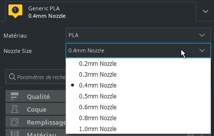

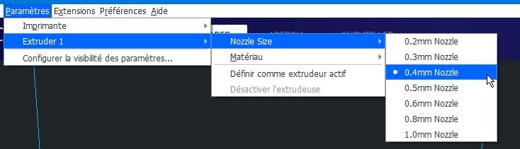

fran6p Posté(e) Mai 1, 2021 Partager Posté(e) Mai 1, 2021 @Bestor Franchement bizarre Que ce soit en passant par «paramêtres/Extruder1/Nozzle Size» : ou par le panneau droit de tous les paramètres les tailles de buses utilisent le point (.) comme séparateur (format des nombres en mode anglosaxon) et pas la virgule (,) (Cura 4.8.0, en français). Lien vers le commentaire Partager sur d’autres sites More sharing options...

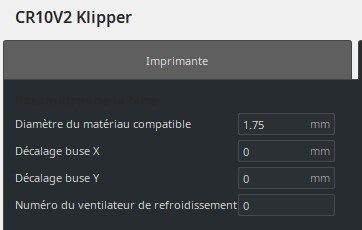

fran6p Posté(e) Mai 1, 2021 Partager Posté(e) Mai 1, 2021 Cura 4.8.0 pour mes Creality, dans la section Extrudeur, on ne peut modifier la taille de la buse : Je trouve quand même étrange (j'ai pas dit bizarre, bizarre comme c'est … ) que tous les autres paramètres utilsent le format anglosaxon des nombres et seule la buse prendrait en compte le format «français» mais bon si ça fonctionne ainsi chez toi alors ne change rien Lien vers le commentaire Partager sur d’autres sites More sharing options...

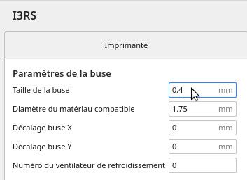

Bestor Posté(e) Mai 1, 2021 Partager Posté(e) Mai 1, 2021 Il y a 5 heures, fran6p a dit : @Bestor Franchement bizarre Que ce soit en passant par «paramêtres/Extruder1/Nozzle Size» : ou par le panneau droit de tous les paramètres les tailles de buses utilisent le point (.) comme séparateur (format des nombres en mode anglosaxon) et pas la virgule (,) (Cura 4.8.0, en français). Pour info, je n'ai pas ce menu ni ce choix.... J'utilise cura en appimage sous linux mint. Je n'ai pas essayé sous windows. Par contre, le défaut se retrouve aussi sous cura 4.9. En fait tu écris la virgule, tu sors du menu et quand tu y retournes, tu vois bien un point.... Bizarre... Lien vers le commentaire Partager sur d’autres sites More sharing options...

trotro Posté(e) Mai 1, 2021 Partager Posté(e) Mai 1, 2021 Il y a 5 heures, fran6p a dit : alors ne change rien en fait, si j'ai changé, j'ai essayé avec Cura 4.9.0 et maintenant je peux mettre un point ou une virgule et ça fonctionne , j'obtiens 0.4 et 1.75 ouf j'utilise aussi cura en appimage sous linux mint. il y a 33 minutes, Bestor a dit : je n'ai pas ce menu ni ce choix Ce choix dépend des machines que tu installes dans Cura, par exemple pour les Voron c'est le même principe que pour les Creality ; le diamètre de la buse ne se sélectionne pas dans le menu Imprimante mais dans le menu Matériau. 2 Lien vers le commentaire Partager sur d’autres sites More sharing options...

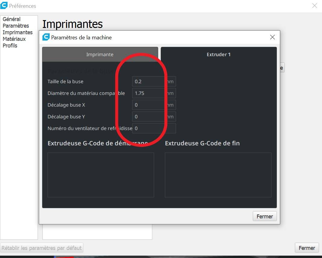

platystick Posté(e) Juin 16, 2021 Partager Posté(e) Juin 16, 2021 Salut à tous, Je cherche à changer le diamètre de la buse sous cura (imprimante sidewinder X1) et je n'ai pas non plus ce choix dans les paramètres onglet extrudeur. J'ai cherché aussi dans le menu matériaux mais il n'y a rien non plus. Avez-vous un conseil svp? Lien vers le commentaire Partager sur d’autres sites More sharing options...

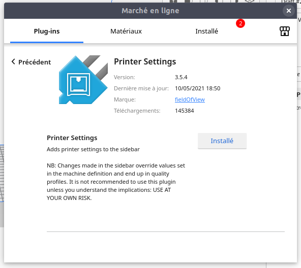

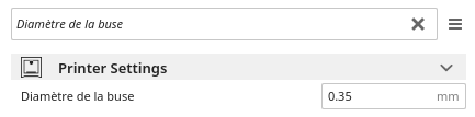

PPAC Posté(e) Juin 17, 2021 Partager Posté(e) Juin 17, 2021 (modifié) Il y a 10 heures, platystick a dit : Je cherche à changer le diamètre de la buse sous cura (imprimante sidewinder X1) et je n'ai pas non plus ce choix dans les paramètres onglet extrudeur. J'ai cherché aussi dans le menu matériaux mais il n'y a rien non plus. Avez-vous un conseil svp? Bien lire se sujet, il me semble que l'ensemble des solutions "simple" y soit mentionné. Moi, je suis passé par un greffon "Printer settings" (car je n'avais pas capté cette histoire de ',' a utiliser au lieu d'un '.') mais il semble y avoir plus simple. -> Modifié (le) Juin 17, 2021 par PPAC Lien vers le commentaire Partager sur d’autres sites More sharing options...
fran6p Posté(e) Juin 17, 2021 Partager Posté(e) Juin 17, 2021 Le 02/05/2021 at 13:34, Bestor a dit : Il serait logique que cura prenne en charge la virgule ou le point indifféremment... Pourquoi Cura serait-il le seul à le faire ? PrusaSlicer, Ideamaker, Kiri-Moto (pour ceux que j'utilise régulièrement) utilisent tous le format anglo-saxon même quand ils sont francisés @platystick Bizarre Je viens de tester avec Cura 4.9.1 en ajoutant une imprimante «Artillery sidewinder x1» et la taille des buses peut être sélectionnée soit via : ou : Pour ajouter une taille non listée, il faut utiliser le greffon proposé par @PPAC ou aller modifier directement des fichiers au format JSON (je ne te le recommande pas). Lien vers le commentaire Partager sur d’autres sites More sharing options...
platystick Posté(e) Juin 18, 2021 Partager Posté(e) Juin 18, 2021 En effet en passant par les paramètres de Cura (4.7) j'ai la possibilité de choisir le diamètre de la buse mais je n'ai que 0.2 0.4 ou 0.8 et évidement j'ai besoin de 0.6 Je vais essayer d'utiliser le greffon (même si je n'ai pas bien compris ce que c'était). Moi je cherchait dans les paramètres de la machine comme indiqué dans le message de @OUPS65 et je n'avais rien. Merci beaucoup pour votre aide toujours précieuse Finalement j'ai installé la version 4.9.1 comme toi et j'ai toutes les buses Lien vers le commentaire Partager sur d’autres sites More sharing options...

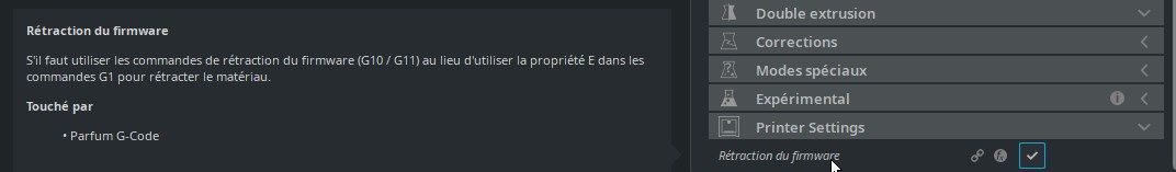

fran6p Posté(e) Juin 18, 2021 Partager Posté(e) Juin 18, 2021 (modifié) Il y a 15 heures, platystick a dit : Je vais essayer d'utiliser le greffon (même si je n'ai pas bien compris ce que c'était). Le greffon «printer settings» est à manier avec précautions car il donne accès à tous les réglages de l'imprimante (c'est d'ailleurs clairement indiqué dans la description). Il vaut mieux donc bien connaitre sa machine en cas de modifications effectuées via celui-ci. Je l'utilise pour un seul réglage sur ma CR10-V2: l'activation de la rétraction firmware Cura contrairement à d'autres trancheurs ne permet pas de choisir entre rétraction firmware / logicielle (un Gcode spécifique est utilisé pour effectuer la rétraction (dé-rétraction) G10 / G11 les réglages s'effectuant via M207 (M208 / M209). L'intérêt est que le gcode du fichier tranché peut être utilisé sur d'autres machines ou la même en modifiant seulement les paramètres de rétraction (M207). Modifié (le) Juin 18, 2021 par fran6p Lien vers le commentaire Partager sur d’autres sites More sharing options...
