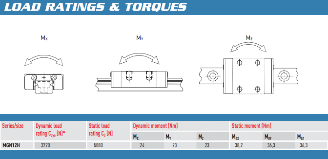

Kachidoki Posté(e) Aout 3, 2020 Partager Posté(e) Aout 3, 2020 Salut, Le 10/01/2020 at 13:34, Black-raiser a dit : Un double rail et 4 chariots pour supporter les 400g de l'Héméra Deux rails et quatre chariots c'est pas un peu "too much" ? Un MGN12 c'est environ 600g par mètre, et un patin type H c'est environ 50g. Si tu mets 4 patins, tu rajoute 200 grammes aux 400 de la Héméra en partie mobile. Sais-tu déjà quels rails chez Igus ? Il me semble que les plus petits ont des spec similaires à des MGN12H : 24Nm de moment dynamique (Mx) pour tenir la Hemera, soit environ 2.4kg au bout d'un levier de 1 mètre, ou 24kg au bout de 10cm. Avec un seul chariot. Lien vers le commentaire Partager sur d’autres sites More sharing options...

Kachidoki Posté(e) Aout 3, 2020 Partager Posté(e) Aout 3, 2020 (modifié) Je n'ai pas dit que ça posait problème, juste que c'est overkill. Et surtout, j'ai mentionné l'axe X uniquement, et ce n'est pas un hasard. L'axe Y par exemple, n'avoir qu'un seul rail peut poser problème à cause non pas du moment admissible par les rails, mais du jeu qui, aux extrémités d'un plateau où on parle d'une précision à la dizaine de microns pour avoir une première couche parfaite, peut devenir non négligeable à cause du bras de levier (surtout sur de grand plateaux). Donc oui sur Y je mettrais 2 rails, et au moins 3 patins. Sur l'axe X, en général la tête n'est pas équilibrée, mais en porte à faux sur l'avant de la machine. Ce qui fait que le jeu est compensé naturellement, la tête penche toujours du même côté. Un autre problème potentiel aussi, le réglage du parallélisme entre deux rails peut être problématique, si ce sont des rails de qualité industriel, avec très peu de jeu, il faut qu'ils soient parfaitement alignés, sinon ils vont se coincer entre eux (hyperstatisme). Pour du rail chinois ça passe. Modifié (le) Aout 3, 2020 par Kachidoki Lien vers le commentaire Partager sur d’autres sites More sharing options...
