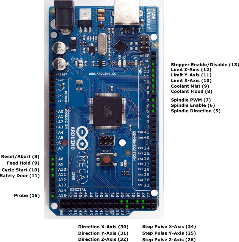

bretonesf Posté(e) Janvier 17, 2022 Partager Posté(e) Janvier 17, 2022 Salut à tous, je me permets de venr pécher un peu d'informations sur ce sujet qui est relativement proche de mon projet : J'ai actuellement une CNC (clone Workbee) qui est pilotée par un Arduino mega et GRBL. J'ai une broche 2,2kW pilotée via VFD. La modulation de la vitesse se fait via la pin 7 de l'Arduino en PWM. Le cablage est réalisé selon l'illustration jointe. J'aimerais ajouter un module laser à demeure en parallèle de la broche,mais je ne suis pas certain de comment m'y prendre pour cabler le laser (pour l'alim ce n'est pas un problème) ni comment paramétrer le GRBL. Toute aide est la bienvenue Lien vers le commentaire Partager sur d’autres sites More sharing options...
BourrinDesBois Posté(e) Janvier 18, 2022 Partager Posté(e) Janvier 18, 2022 Normalement tu mets ton PWM de laser sur le 7 et le GND sur un GND de ton arduino, en plus de ça tu dois avoir une alimentation pour ton laser (12V?). Il faudrait avoir la doc. Lien vers le commentaire Partager sur d’autres sites More sharing options...

bretonesf Posté(e) Janvier 18, 2022 Partager Posté(e) Janvier 18, 2022 (modifié) la solution programmation m'intéresse car me semble plus "clean" mais je suis un peu limité en électronique. Peux tu stp approfondir tes explications? Modifié (le) Janvier 18, 2022 par bretonesf Lien vers le commentaire Partager sur d’autres sites More sharing options...

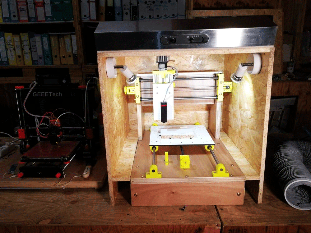

Locouarn Posté(e) Janvier 20, 2022 Partager Posté(e) Janvier 20, 2022 Bonsoir, Personnellement j'ai résolu le problème en affectant le PWM au laser et la variation de vitesse de broche par un potard. C'est beaucoup plus précis et cela permet de modifier la vitesse de broche en cours de travail. Quand je fraise, je démonte le laser (because la poussière). Lien vers le commentaire Partager sur d’autres sites More sharing options...
BourrinDesBois Posté(e) Janvier 20, 2022 Partager Posté(e) Janvier 20, 2022 Perso j'ai mis sur prise la broche et le laser, aucun risque c'est l'un soit l'autre. Le PWm sert soit à la broche soit au laser Lien vers le commentaire Partager sur d’autres sites More sharing options...
Invité Posté(e) Janvier 20, 2022 Partager Posté(e) Janvier 20, 2022 il y a 1 minute, BourrinDesBois a dit : Perso j'ai mis sur prise la broche et le laser, aucun risque c'est l'un soit l'autre. Le PWm sert soit à la broche soit au laser c'est en effet comme cela que c'est prévu sur la 3018, puisque de toute façon, on ne peut pas mettre physiquement les 2 outils en même temps sur la machine Lien vers le commentaire Partager sur d’autres sites More sharing options...
bretonesf Posté(e) Janvier 21, 2022 Partager Posté(e) Janvier 21, 2022 Il y a 12 heures, Patrick76 a dit : c'est en effet comme cela que c'est prévu sur la 3018, puisque de toute façon, on ne peut pas mettre physiquement les 2 outils en même temps sur la machine Je vais du coup me diriger vers ce type de solution, plus simple à mettre en oeuvre du coup ^^ Une fois les connexions faites, d'un point de vue logiciel, il n'y a rien de particuler à prévoir du coup? Genre quand je veux travailler en mode CNC j'utilise bCNC normalement et quand je veux travailler en mode Laser, j'utilise Lightburn dans lequel j'aurai paramétré la table? Lien vers le commentaire Partager sur d’autres sites More sharing options...
Invité Posté(e) Janvier 21, 2022 Partager Posté(e) Janvier 21, 2022 il y a 18 minutes, bretonesf a dit : Je vais du coup me diriger vers ce type de solution, plus simple à mettre en oeuvre du coup ^^ Une fois les connexions faites, d'un point de vue logiciel, il n'y a rien de particuler à prévoir du coup? Genre quand je veux travailler en mode CNC j'utilise bCNC normalement et quand je veux travailler en mode Laser, j'utilise Lightburn dans lequel j'aurai paramétré la table? la différence entre les 2 mode c'est l'axe Z qui n'as pas d'utilité en laser et la vitesse de rotation de la broche qui se transforme en puissance laser si avec bCNC tu peu "neutraliser" le Z , tu peu l'utiliser pour le laser perso, j'utilise n'importe quoi, puis je modifie le gcode pour l'outil que je vais utiliser avec un simple éditeur de texte si nécessaire. Lien vers le commentaire Partager sur d’autres sites More sharing options...

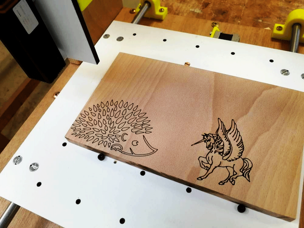

Jean-Claude Garnier Posté(e) Janvier 21, 2022 Auteur Partager Posté(e) Janvier 21, 2022 (modifié) Je ne suis pas d'accord sur l'inutilité du Z On ne grave ou ne découpe pas forcément que des pièces fines. Le Z permet de faire finement la mise au point du focus (par exemple avec une cale sur la pièce) Modifié (le) Janvier 21, 2022 par Jean-Claude Garnier 1 1 Lien vers le commentaire Partager sur d’autres sites More sharing options...
Invité Posté(e) Janvier 21, 2022 Partager Posté(e) Janvier 21, 2022 il y a 29 minutes, Jean-Claude Garnier a dit : Le Z permet de faire finement la mise au point du focus (par exemple avec une cale sur la pièce) sur la 3018, je fait le règlage du focus avant de lancer la gravure le Z est donc inutile dans ce cas. par contre, j'ai bien écris un fichier de découpe par déplacement du Z pour adapter le focus a la profondeur de découpe de la passe précédente, mais c'est un usage particulier Lien vers le commentaire Partager sur d’autres sites More sharing options...
bretonesf Posté(e) Janvier 24, 2022 Partager Posté(e) Janvier 24, 2022 Le 21/01/2022 at 09:38, Patrick76 a dit : la différence entre les 2 mode c'est l'axe Z qui n'as pas d'utilité en laser et la vitesse de rotation de la broche qui se transforme en puissance laser si avec bCNC tu peu "neutraliser" le Z , tu peu l'utiliser pour le laser perso, j'utilise n'importe quoi, puis je modifie le gcode pour l'outil que je vais utiliser avec un simple éditeur de texte si nécessaire. A mon avis, le mieux est d'utiliser le logiciel pour placer le laser à la bonne hauteur avant de le passer en mode laser. Du coup, reste le choix du module laser : avez vous des suggestions? Je rappelle que la tension d'alimentation n'est pas un problème Lien vers le commentaire Partager sur d’autres sites More sharing options...
