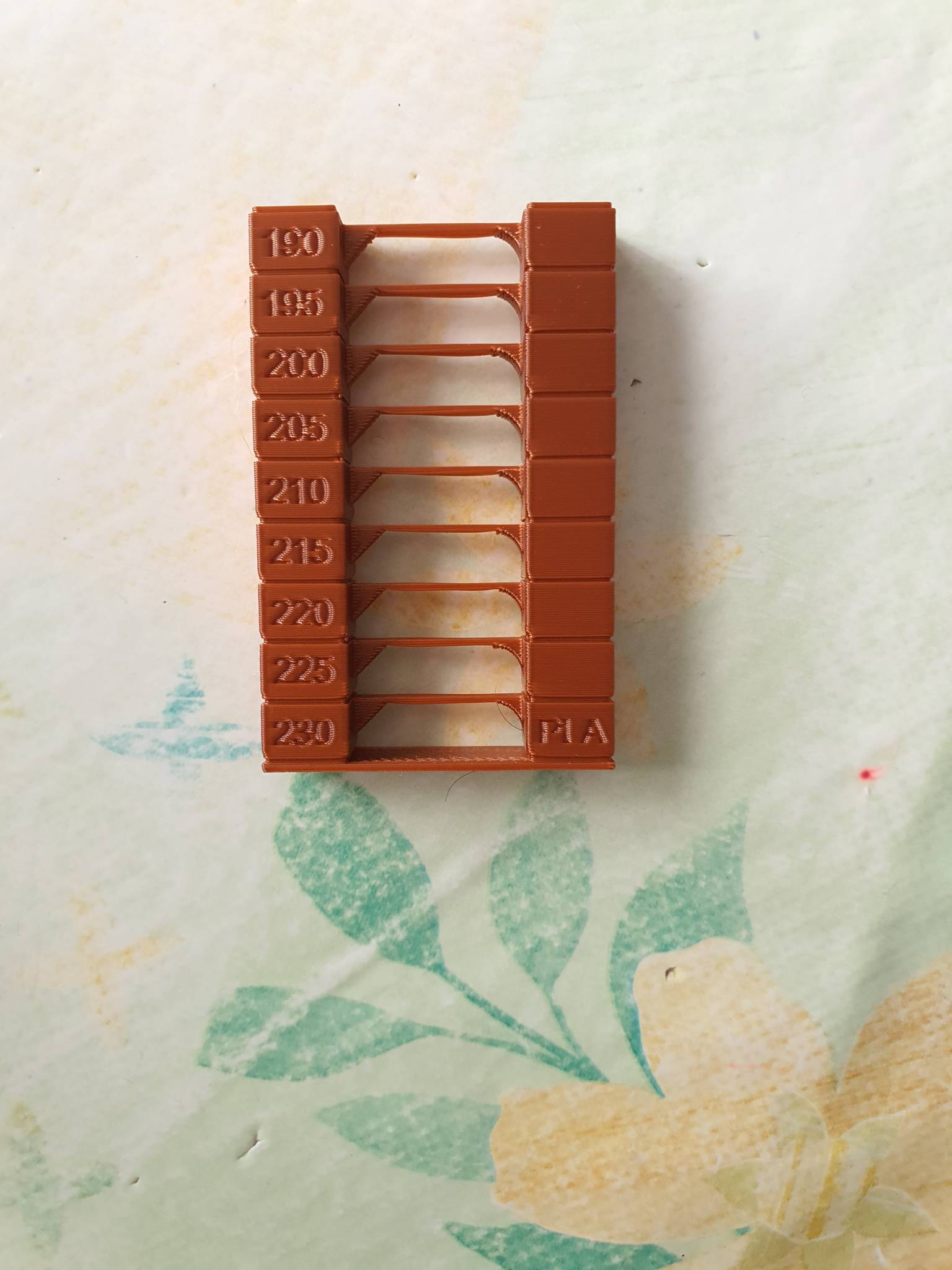

il y a 9 minutes, fabfr3 a dit :
sinon une dernière photo du tour température (je ne suis pas allé jusqu'au bout)

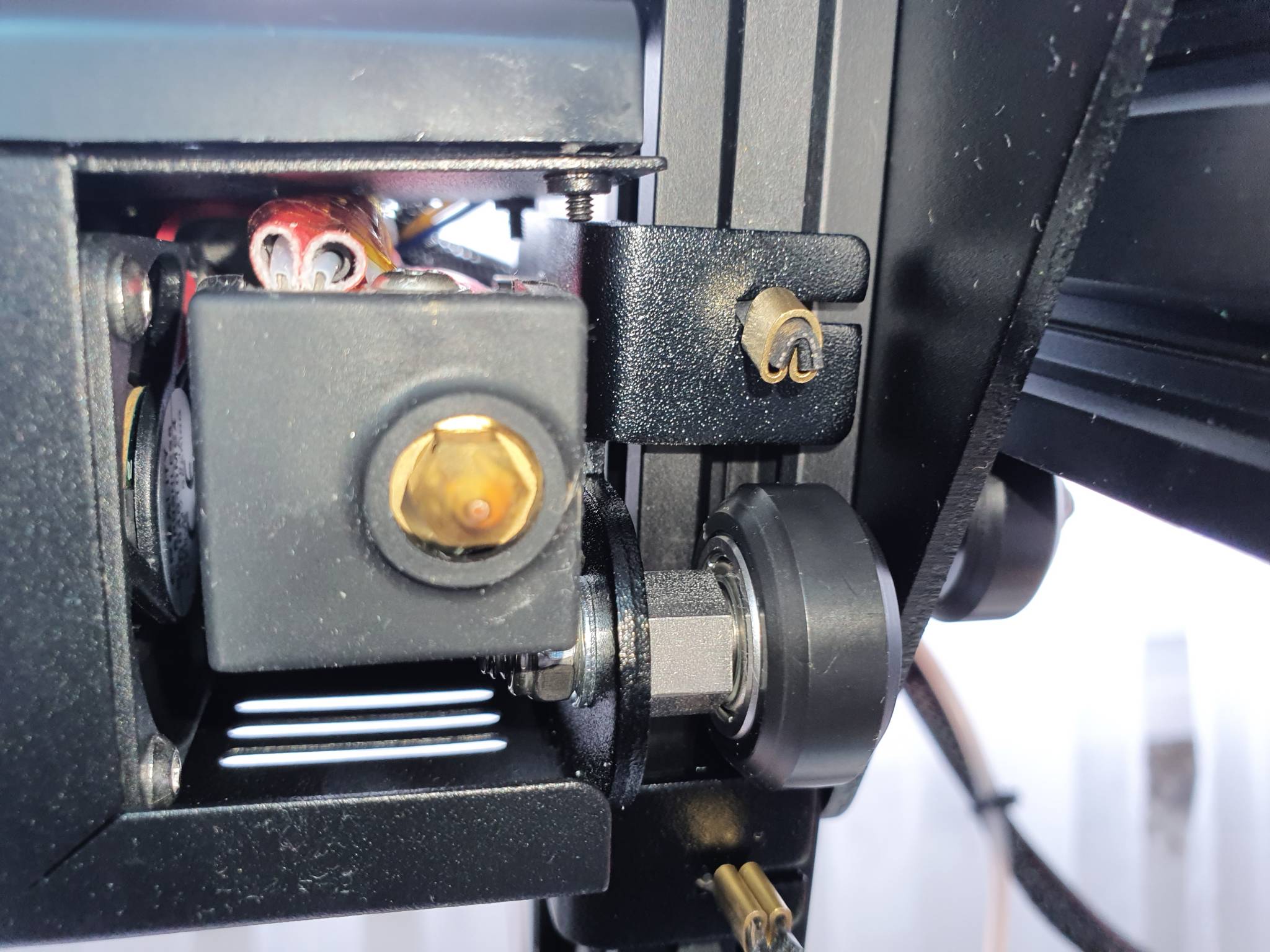

Sinon quand tu bouges le chariot sur l‘axe x tu n’a pas de points durs ?
il y a 53 minutes, Avrel a dit :
le chariot se déplace bien sur l"axe X, pas point dur même si il y a quand même une petite résistance lorsque je le déplace manuellement mais je suppose que c'est normal

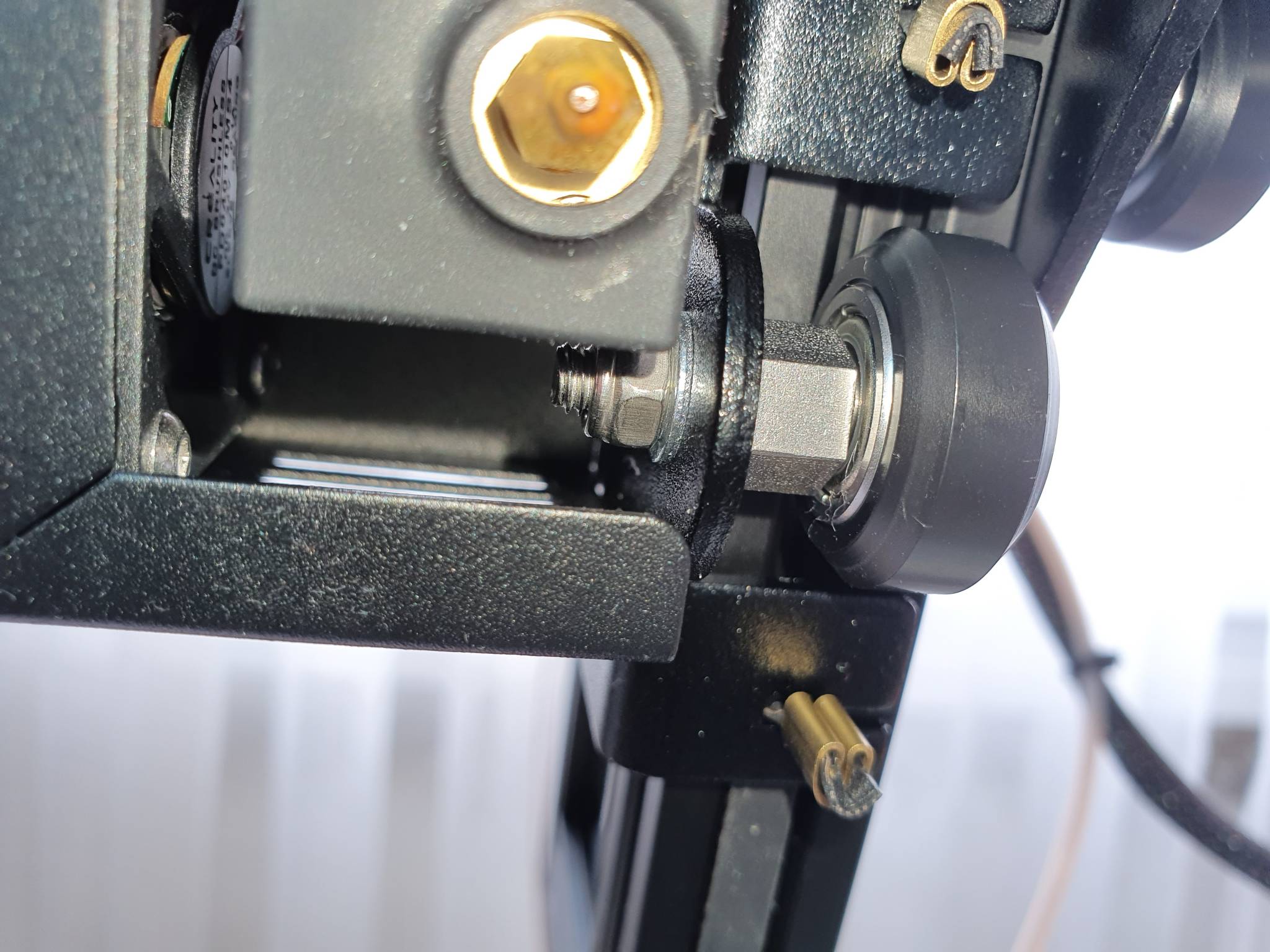

Ta courroie en X parait vraiment à l'envers sur ta photo regardes la photos de @LOLO710, la courroie a les dents qui sont vers le haut sur la partie basse.
Je reste persuadé que ton ou tes problèmes proviennent d'un mauvais réglage matériel.
N'hésites pas a nous faire des photos assez proches de ta tête d'impression, de l'axe X notamment au vu du décalage de ta tour cela donne l'impression que le problème vient du X (mais qui sait le Y et le Z ont pt aussi un problème a voir étape par étape d'ailleurs tu ne m'avais pas fait de photo de tes ressorts une fois que t'avais réussi a rapprocher le plateau afin de voir si ils sont assez contraints)
100% d'accord avec Ideal, ta courroie est à l'envers ou "twistée", on voit nettement du côté gauche sur ta photo que les dents de la courroie sont du mauvais côté ! Regardes, les poulies sont crantées et les "dents" de ta courroie doivent être du côté de la poulie comme sur les photos de Lolo710 !
Là, ta courroie patine et déplace l'endroit ou elle doit imprimer > donc tout est de travers

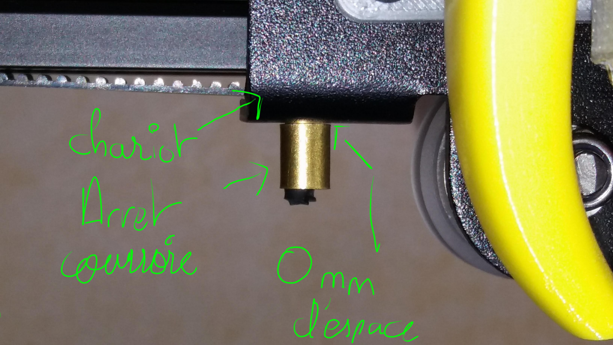

Il y a 22 heures, LOLO710 a dit :
Déjà tu as t'es arrêt de courroies qui ne sont pas en buté contre le chariot
Elle devrait être comme ça vérifier aussi celle du plateau et pense a les retendrent
qu'est ce que tu appelles en butée contre le chariot? je ne comprends pas

Il y a 12 heures, LOLO710 a dit :
Regarde ma photo et compare avec ton imprimante tu va vite comprendre
ça n'est pas bon comme ça ? 🤔
sinon je suis vraiment ballot pfff la courroie du chariot était effectivement à l'envers contrairement à celle du plateau 🙄 curieux que j'ai pu faire mes 2 premières impressions normales comme ça 🤔
Et bien voilà !
