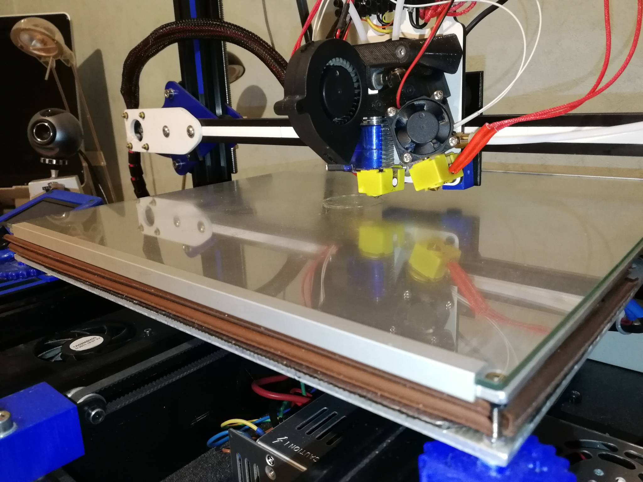

Jean-Claude Garnier Posté(e) Janvier 26, 2020 Partager Posté(e) Janvier 26, 2020 (modifié) Il y a 5 heures, amundsen a dit : Avez-vous connaissance de solutions alternatives? Oui, j'ai trouvé chez le roi Marlin du profil alu en U qui prend juste l'épaisseur de mon verre et de mon plateau Ça ne dépasse presque pas et ça pince le verre sur toute sa largeur Modifié (le) Janvier 26, 2020 par Jean-Claude Garnier 2 Lien vers le commentaire Partager sur d’autres sites More sharing options...
amundsen Posté(e) Janvier 26, 2020 Auteur Partager Posté(e) Janvier 26, 2020 Super idée, merci! Je vais voir ce que je peux trouver qui ressemble à cela. Lien vers le commentaire Partager sur d’autres sites More sharing options...
