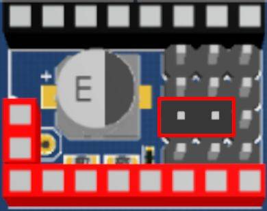

Bonjour, j'espère ne pas arriver trop tard et que les souvenirs de la config des TMC 2208 sur une BTT SKR 1.4 sont encore frais.
J'en ai installé des DIY V3 sur ma Ender 3, sous Marlin 2.0 et les 4 moteurs fonctionnent comme attendu MAIS j'ai le message"TMC connection error" qui s'affiche à l'écran. Par ailleurs le code M122 laisse penser que la com UART ne se fait pas du tout :
Driver registers:
		X	0x00:00:00:00	 Bad response!
		Y	0x00:00:00:00	 Bad response!
		Z	0x00:00:00:00	 Bad response!
		E	0x00:00:00:00	 Bad response!
Testing X connection... Error: All LOW
Testing Y connection... Error: All LOW
Testing Z connection... Error: All LOW
Testing E connection... Error: All LOW
Voici la configuration de la carte :
FGP642EK6WZYS9A.LARGE.jpg?auto=webp&fram

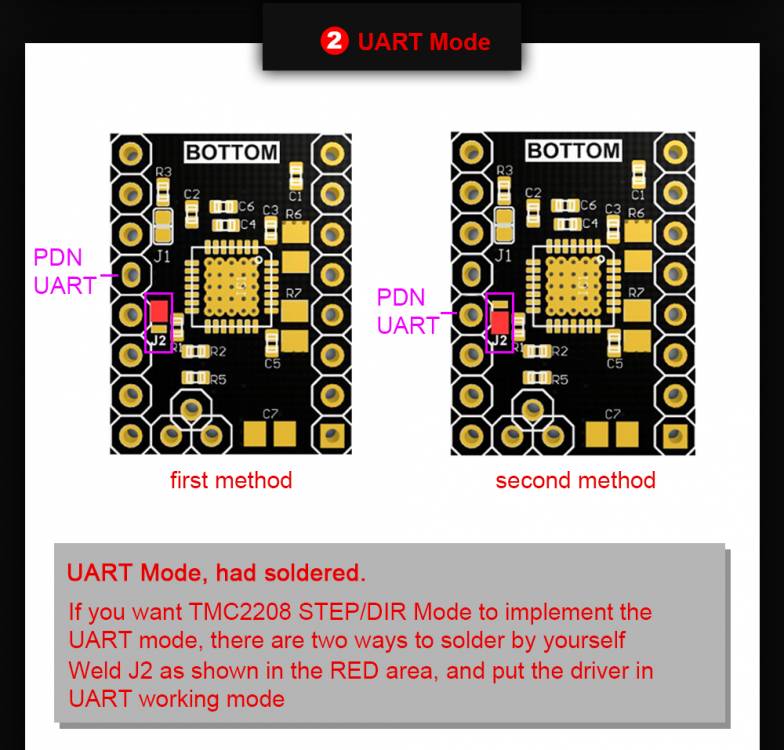

J'ai également réalisé la soudure en J2 (first method).
La carte est alimentée en VDD et non USB.
Je dois dire qu'un détail doit m’échapper mais impossible de mettre la main dessus. Je suis preneur de toute idée qui pourrait débloquer ma situation.
Si besoin, j'ai joint ma config Marlin.
Configuration.h Configuration_adv.h
Modifié (le) par Ne0tuX
Problème résolu en soudant non pas via la méthode 1 ni la méthode 2, mais en soudant les 3 pins ensemble + jumper sur les pins PDN/UART sur le dessus des drivers. Si ça ne dérange pas je laisse mon message pour future référence.
Tiens @Ne0tuX je suis exactement dans le même cas que toi ! Je me retrouve avec le défaut TMC connection error ... aurais tu une photo de la soudure que tu a faites s'il te plait ?
EDIT c'est bon j'ai suivi ton idée de connecté via la partie haute du driver les deux pins UART via un jumper + soudure first méthod et les X et Y sont passé en connexion OK ! 😁 je m'en vais faire de même pour le Z et le E et j'aurais bien avancé ! 🙂

Avant soudure comme le modèle 1 et ajout du jumper pour lié les deux pins du haut du driver quand je demandais un déplacement de 10mm la machine en faisait 20/25.. Mais maintenant quand je demande 10mm elle se déplace de 2mm 🙄
