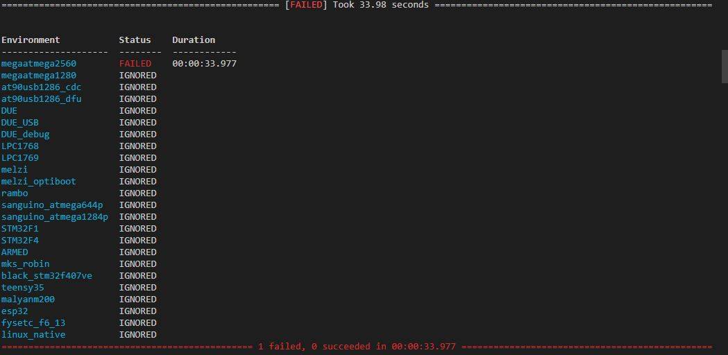

mais j'ai toujours 1 erreur...
Laquelle ? La même que précédemment ?

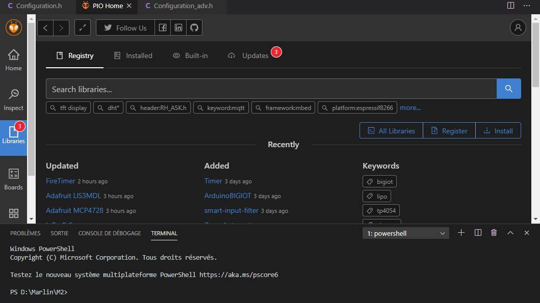

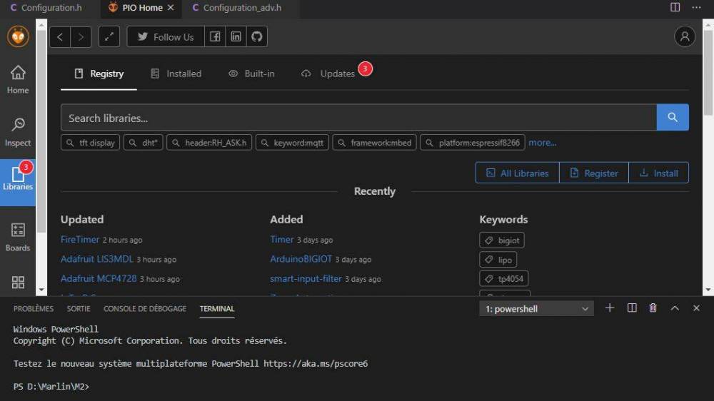

J'utilise habituellement OUVRIR (après avoir prononcé la formule miracle: «Sésame, ouvre toi» 😄 ) puis je sélectionne le dossier qui contient le fichier platformio.ini et le dossier Marlin.
Je viens d'ouvrir mon VSC, quand je vais sur l'onglet «PIO Home», j'ai un message m'indiquant qu'il charge quelque chose (donc une connexion se fait effectivement ;-). Platformio m'indique que j'ai des mises à jour à effectuer pour trois librairies.

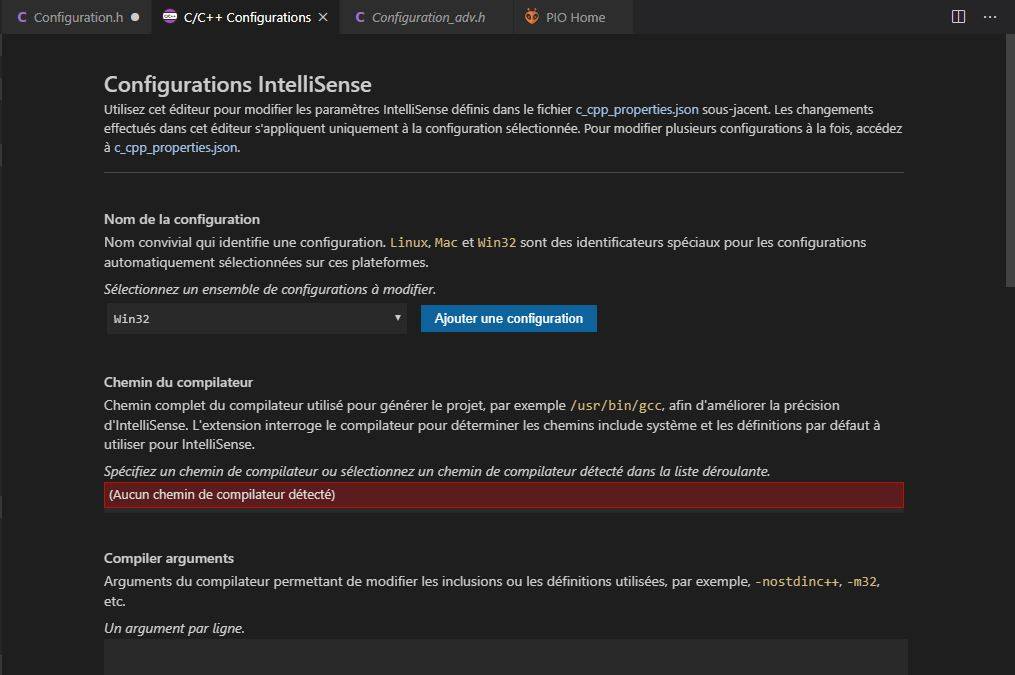

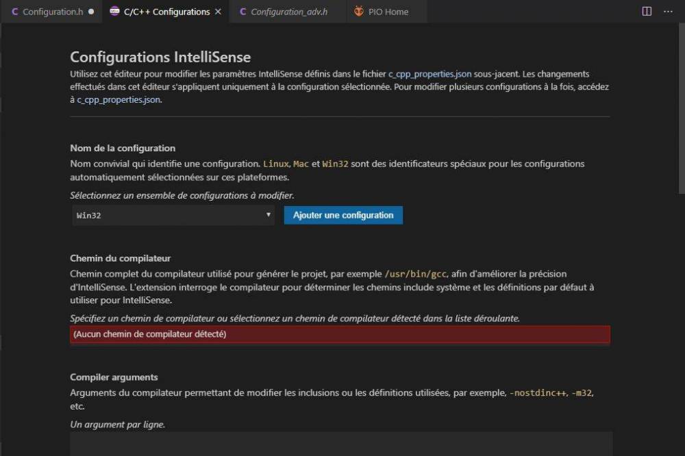

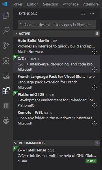

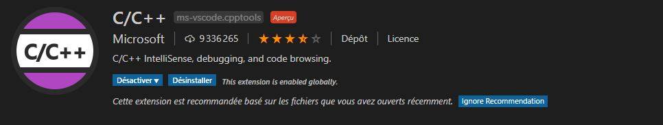

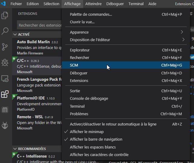

Ton Extension Intellisense, c'est laquelle (C/C++ 0.26.3 ou C++ 0.2.2)?
Voilà les extensions que j'utilise actuellement (Ctrl+Maj+X) :
vsc-extensions_acces.jpg.6aa8ec214e7f8ca6c6b66b77ef0142fc.jpg  vsc-extensions.jpg.bbaeb7d41ceed986228ca939472dcb2a.jpg
Mon Intellisense est la version 0.26.3, si tu as installé l'autre version, désinstalle-la ou désactive-la :
Lien vers le commentaire
Partager sur d’autres sites
il y a 10 minutes, fran6p a dit :
C'est bien celle que j'ai...

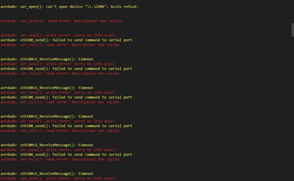

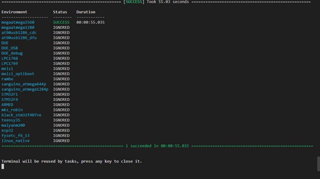

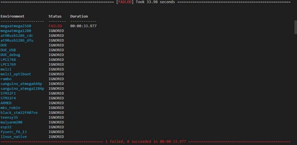

@fran6p Je ne sais pas par quel moyen mais j'ai réussis, je n'a plus aucune erreurs, j'ai même réussis à téléverser ! 😉

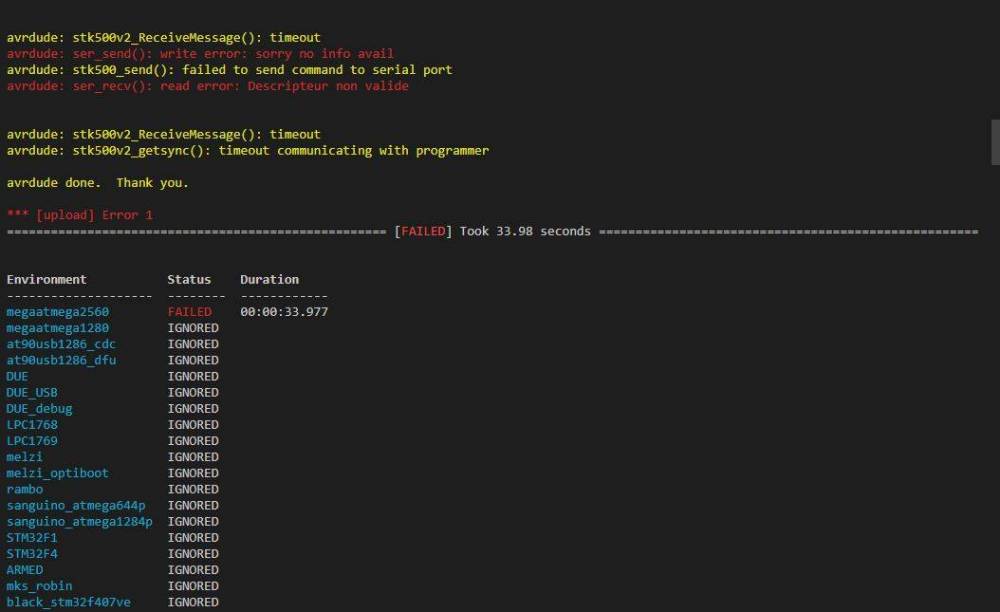

Mais j'ai quand même des erreurs au moments du téléversement même si ça ne doit pas être trop grave...
Capture1.thumb.JPG.a36b80652f77b14c38b8b23039c2dde1.JPGCapture2.thumb.JPG.e40ec40fb78ccc856427118cad782119.JPGCapture3.thumb.JPG.83b612f0f339ac571ab28a2fbede47fc.JPG

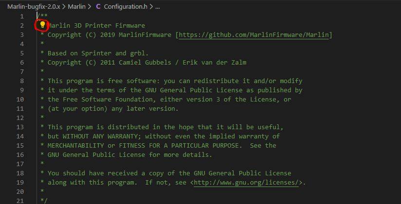

Même si le dernier message est: Capture6.thumb.JPG.f896ad3947c99ba1a617d614103eddf1.JPG
Ca marche ! 😄
PS: Je crois que j'ai du installé GIT et que j'ai cliqué sur "Update projects librairies" et ensuite sur "Rebuild IntelliSense Index" 🙂

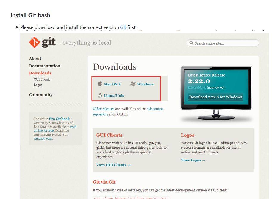

Effectivement, l'installation de GIT est obligatoire (permet de récupérer un bon nombre de librairies), c'est d'ailleurs le préalable dans le document que je t'avais donné :
Tu te débrouilles comme un chef 😉

Quand tu téléverses le firmware, tu n'as pas d'autres programmes (Cura, Pronterface, …) ouverts ? Le message indique que l'accès au port série (COM6) est refusé 🤔 mais visiblement le téléversement a bien eu lieu. Bah, les mystères de l'informatique ou alors c'est encore Murphy qui a fait des siennes 😄
il y a 1 minute, fran6p a dit :
Non, je n'ai rien d'autre que VSC... Tu penses qu'il faut s'en soucier ou on s'en fout car ça marche ?
à l’instant, Guillaume3D a dit :
Si cela fonctionne je dirais OSEF 😄
