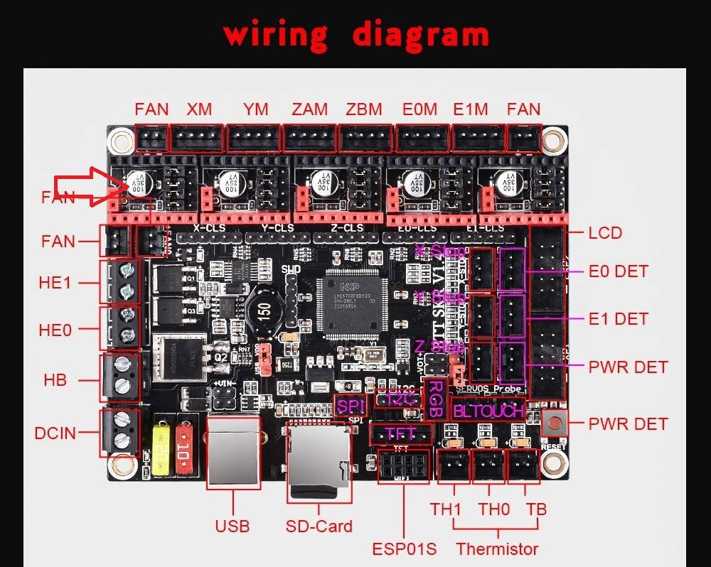

on parle ici de condensateur cms, il s'agit d'un des minuscules composants soudés en surface.

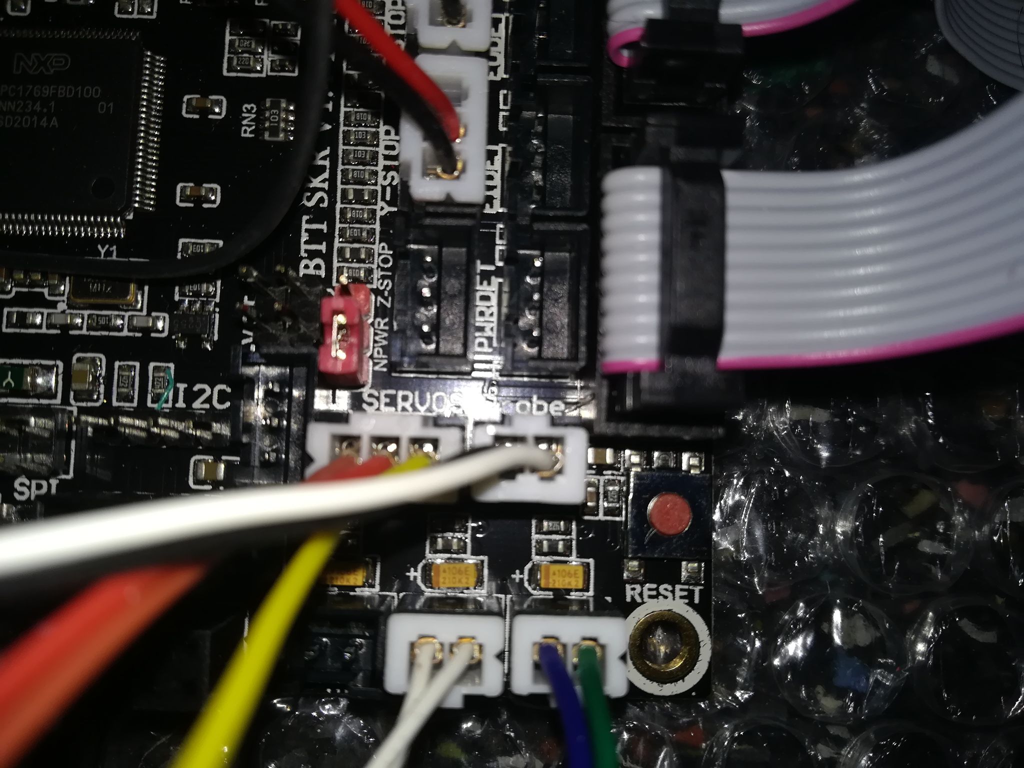

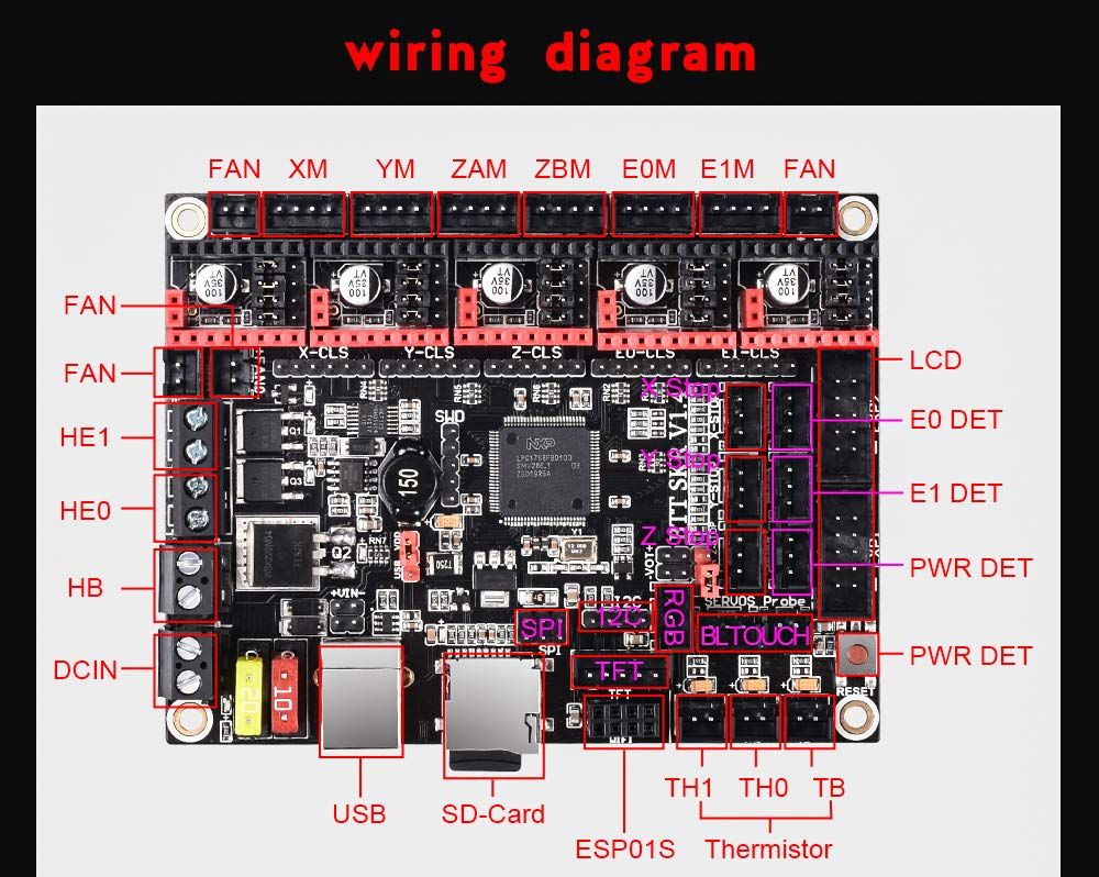

Il ne montre rien de plus ton plan, mets une photo gros plan des détails de la carte.....
Et au passage, j'ai édité ta photo, tu vois le gros composant pointé par la flèche rouge? Je te le donne en mille, c'est un condo....
Et il y en a 4.
Modifié (le) par Maeke
Regardes mieux, une résistance, un condensateur, et ainsi de suite, ces petits composants marrons/noirs sans marquages SONT des condensateurs.
Il n'y a pas d'autres problèmes possibles a part le condensateur, par exemple avec le marlin que j'ai configuré. Parce que c'est plutôt extrême d'enlevé un condensateur.

Le tuto indiqué au début montre qu'il n'y a pas de condensateur à bidouiller par contre:
* 1 cavalier est à positionner sur le +5V
* il est probable que les fils +5V et masse soient à inverser. Si tu as un multimètre, il suffit de tester la carte pour trouver la masse. Sur les 5 fils du BLtouch 2 sont à la masse: l'un est le noir, l'autre dépend du modèle que tu as.

quand tu allumes l'imprimante, que fait le pin du bl-touch? Et la led à l'intérieur du capteur? Est-elle fixe ou clignotante?
Et ton 'touch c'est un original (marqué antec bl-touch) ou un clone (marqué 3d-touch)
Est-ce que tu as testé la masse sur le fil noir? voir ce message.
