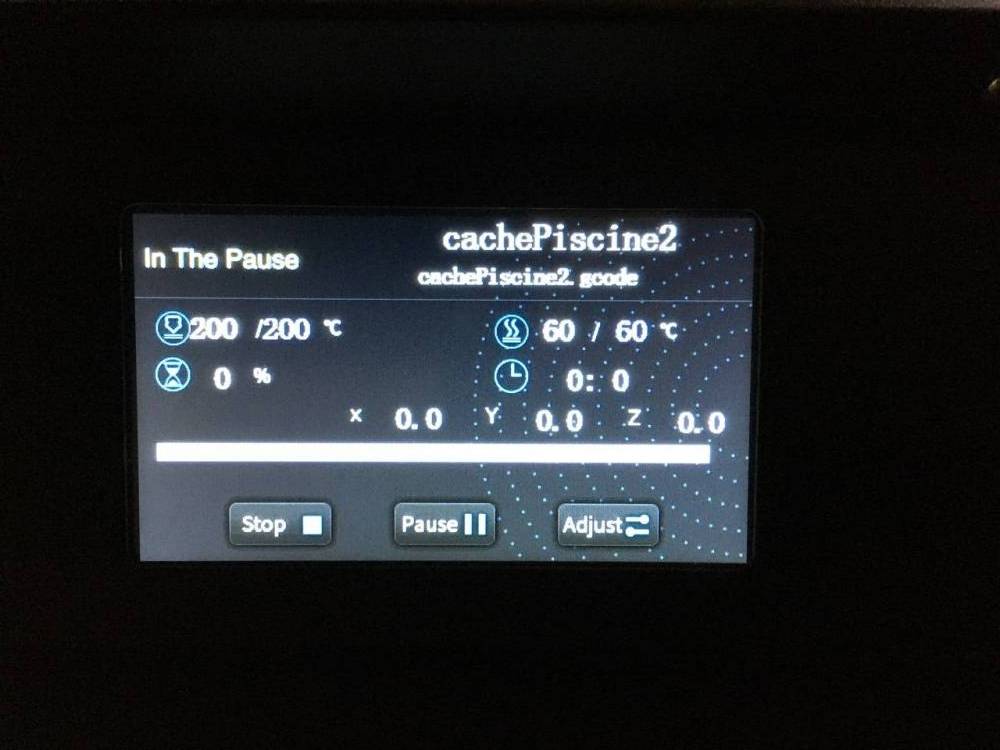

Steif10 Posté(e) Février 29, 2020 Auteur Posté(e) Février 29, 2020 (modifié) Bonjour je viens de mettre le bon firmware CR10Pro_Stock_BIL_DW5.hex j’ai reçu le nouveau capteur capacitif, c’était l’ancien qui était apparemment défectueux. j’ai fait les réglages, mais j’ai un soucis lorsque je lance une impression, sur l’écran est noté. IN THE PAUSE ? et reste bloqué ,l’impression ne démarre pas. En plus la tête d’impression ne se positionne pas au centre du bed. avez vous une idée ? Merci pour votre aide. Connecting... start Printer is now online. echo: External Reset Marlin 2.0_DW5 echo: Last Updated: 2019-10-27 | Author: TinyMachines3D echo:Compiled: Dec 19 2019 echo: Free Memory: 1174 PlannerBufferBytes: 1408 ==Dwin Init Complete== echo:SD card ok ==onLoadSettings== echo:V74 stored settings retrieved (740 bytes; crc 1994) echo: G21 ; Units in mm (mm) echo:Filament settings: Disabled echo: M200 D1.75 echo: M200 D0 echo:Steps per unit: echo: M92 X80.00 Y80.00 Z400.00 E140.00 echo:Maximum feedrates (units/s): echo: M203 X500.00 Y500.00 Z10.00 E70.00 echo:Maximum Acceleration (units/s2): echo: M201 X750.00 Y750.00 Z100.00 E60.00 echo:Acceleration (units/s2): P<print_accel> R<retract_accel> T<travel_accel> echo: M204 P750.00 R1000.00 T300.00 echo:Advanced: B<min_segment_time_us> S<min_feedrate> T<min_travel_feedrate> J<junc_dev> echo: M205 B20000.00 S0.00 T0.00 J0.06 echo:Home offset: echo: M206 X0.00 Y0.00 Z0.00 echo:Auto Bed Leveling: echo: M420 S0 Z0.00 echo: G29 W I0 J0 Z-0.07400 echo: G29 W I1 J0 Z-0.10900 echo: G29 W I2 J0 Z-0.17250 echo: G29 W I3 J0 Z-0.12750 echo: G29 W I4 J0 Z-0.06500 echo: G29 W I0 J1 Z-0.11250 echo: G29 W I1 J1 Z-0.16150 echo: G29 W I2 J1 Z-0.20250 echo: G29 W I3 J1 Z-0.15150 echo: G29 W I4 J1 Z-0.06050 echo: G29 W I0 J2 Z-0.06650 echo: G29 W I1 J2 Z-0.13000 echo: G29 W I2 J2 Z-0.18800 echo: G29 W I3 J2 Z-0.15000 echo: G29 W I4 J2 Z-0.08400 echo: G29 W I0 J3 Z-0.13400 echo: G29 W I1 J3 Z-0.17100 echo: G29 W I2 J3 Z-0.22050 echo: G29 W I3 J3 Z-0.16850 echo: G29 W I4 J3 Z-0.07600 echo: G29 W I0 J4 Z-0.17900 echo: G29 W I1 J4 Z-0.17750 echo: G29 W I2 J4 Z-0.21050 echo: G29 W I3 J4 Z-0.15800 echo: G29 W I4 J4 Z-0.10300 echo:PID settings: echo: M301 P25.25 I2.17 D73.44 echo: M304 P690.34 I111.47 D1068.83 echo:Z-Probe Offset (mm): echo: M851 X-27.00 Y0.00 Z-9.70 echo:Filament load/unload lengths: echo: M603 L430.00 U430.00 echo:Filament runout sensor: echo: M412 S1 D5.00 ==onConfigurationStoreRead== init zprobe_zoffset = -9.70 //action:notification TM3D 10S Pro Ready. //action:prompt_end echo:SD card ok ***Initing card is OK*** Merci. Modifié (le) Février 29, 2020 par Steif10
juanpa Posté(e) Février 29, 2020 Posté(e) Février 29, 2020 (modifié) Essayes un autre gcode, celui-ci doit être moisi. Tente un gcode fourni par Creality sur la SD qu'il t'on donné. Et copie / colle ton start gcode aussi ....si le gcode du toutou ne fonctionne pas. Modifié (le) Février 29, 2020 par juanpa

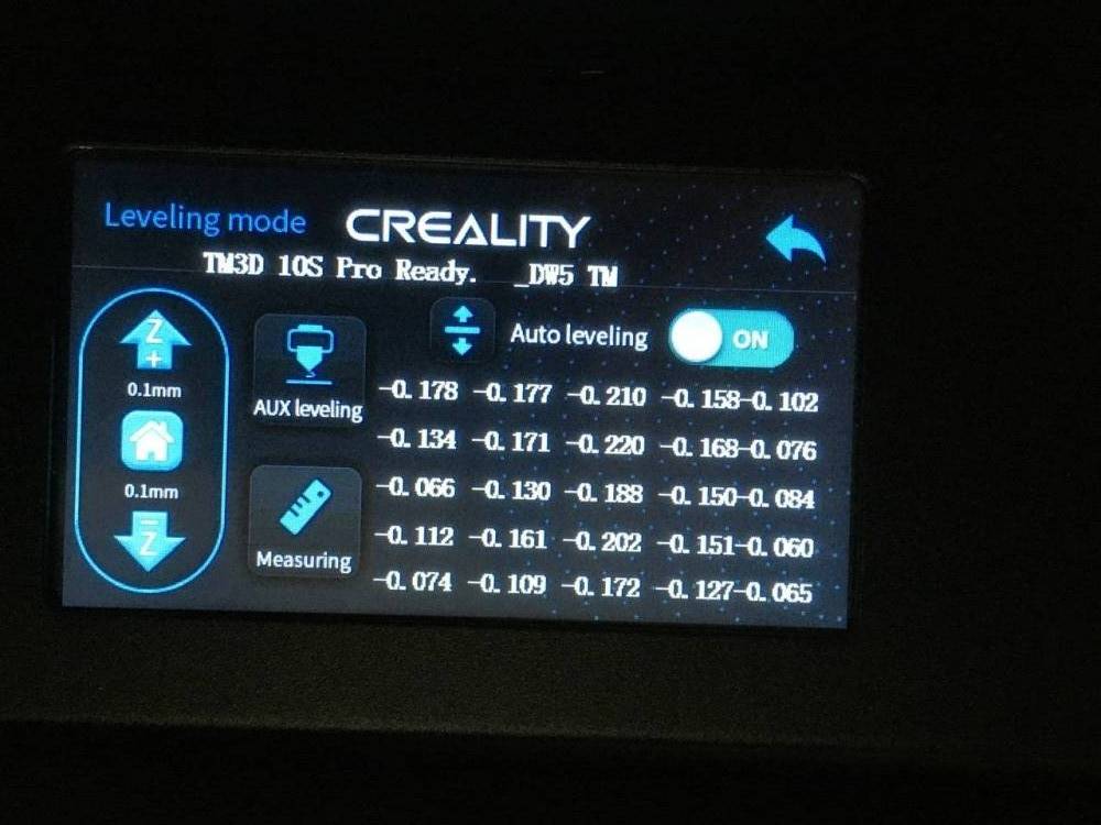

Steif10 Posté(e) Mars 1, 2020 Auteur Posté(e) Mars 1, 2020 Que se soit l’ancien ou le nouveau ils possèdent une petite vis pour les régler. pour les réglages de départ, j’utilise la cale fournie pour régler la hauteur du bras supportant la tête d’impression. quand je lance un leveling avec le nouveau capteur capacitif la led est allumée des la mise sous tension de l’imprimante et reste allumée tout le temps. Je règle le capteur pratiquement a la même hauteur que la buse 2mm prêt. a la fin du leveling la tête d’impression se trouve à 2 cm du plateau et ne s’est pas réglé sur la plateau, si je lance une impression la buse reste à 2 cm du plateau et fait la forme de l’objet dans le vide.
Steif10 Posté(e) Mars 23, 2020 Auteur Posté(e) Mars 23, 2020 Bonsoir, le problème est résolu avec le réglage avec la vis sur le capteur. en le dévissant d’un 1/4 de tour et en lançant le mode , je suis arrivé à le faire descendre petit à petit à fleur du bed. Et tout est revenu dans l’ordre.
