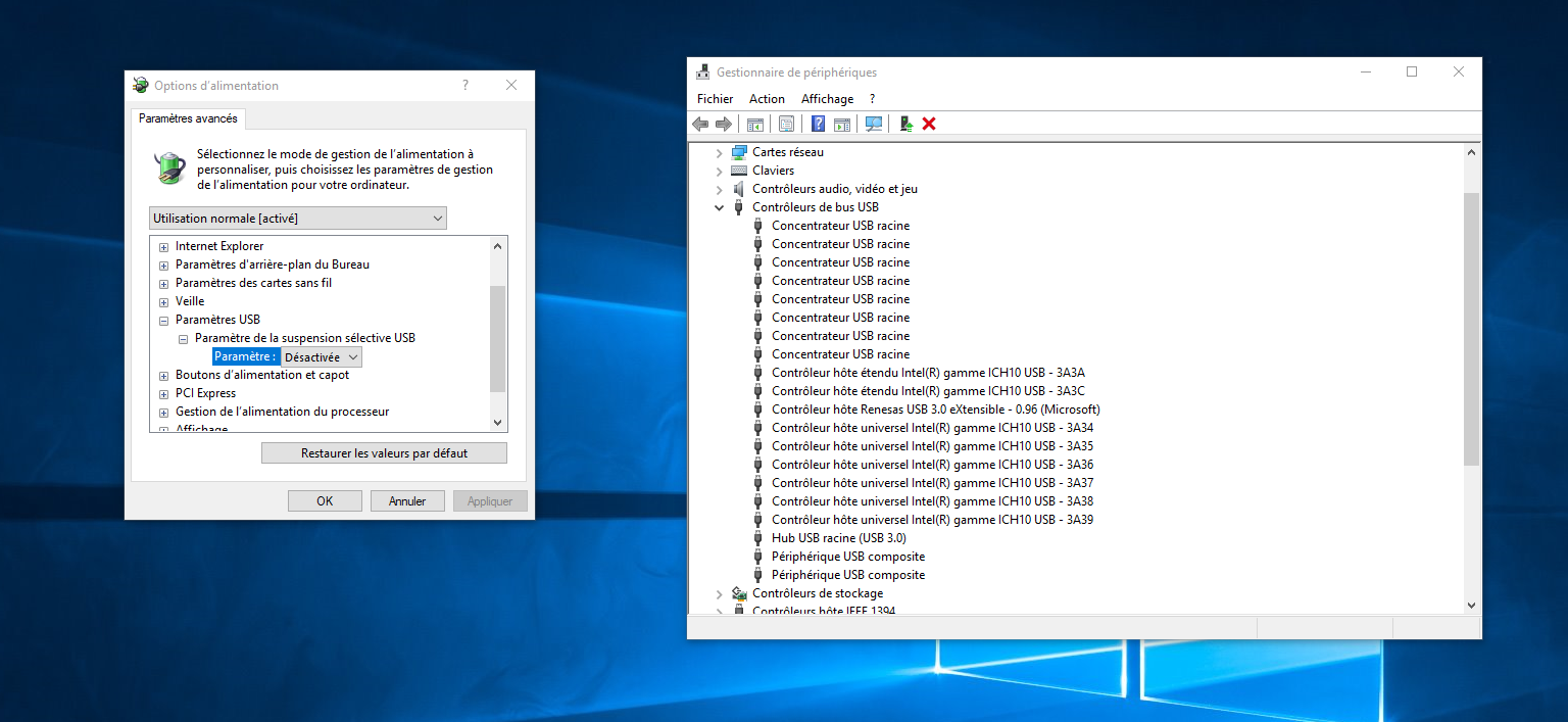

Idealnight Posté(e) Février 11, 2020 Partager Posté(e) Février 11, 2020 Alors une petite image pour te montrer là ou tu trouves les contrôleurs USB (moi j'en ai pas mal car des USB 2.0 et USB 3.0 tu peux en avoir moins et une chose aussi mettre sur désactivé la suspension des USB dans mode alimentation avancée (la désactivation peut aussi se faire via la bas de registre). Si tu me donnes les références de ta carte mère je peux te trouver les pilotes USB qui lui correspondent ainsi il te suffira de lancer l'install pour mettre à jour ton contrôleur USB. Sinon tu peux désinstaller ton controleur USB ou tes contrôleurs USB si tu en as plusieurs puis ils se réinstalleront tout seul. Enfin on peut aussi pour une meilleure gestion des ports com éventuellement installer un logiciel (encore une autre possibilité). Lien vers le commentaire Partager sur d’autres sites More sharing options...

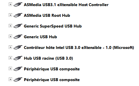

Trob Posté(e) Février 11, 2020 Auteur Partager Posté(e) Février 11, 2020 (modifié) OK. J'ai désactivé la suspension des USB. Pour les pilotes USB, normalement c'est à jour (Touslesdrivers.com). Ma carte mère est une Asus Z170i Pro Gaming, et Touslesdrivers m'a trouvé ça : Pour l'instant, voici ce que j'ai comme contrôleurs USB : Je ne peux pas pour l'instant voir si le fait déjà de désactiver la suspension des USB a eu une incidence, l'imprimante est pour l'instant en train d'imprimer à partir de la carte. Modifié (le) Février 11, 2020 par Trob Lien vers le commentaire Partager sur d’autres sites More sharing options...
Idealnight Posté(e) Février 11, 2020 Partager Posté(e) Février 11, 2020 Touslesdrivers sera ok de toute manière car windows installe des génériques récent. Tu peux prendre ceux de Asus ici https://www.asus.com/fr/Motherboards/Z170-PRO-GAMING/HelpDesk_Download/ Avec le driver ASus touslesdrivers ne sera pas content car tu n'auras pas la "dernière" mis à jour connue Installes les drivers qu'après avoir testé avec la désactivation de la gestion d'energie si le problème est réglé stp Lien vers le commentaire Partager sur d’autres sites More sharing options...

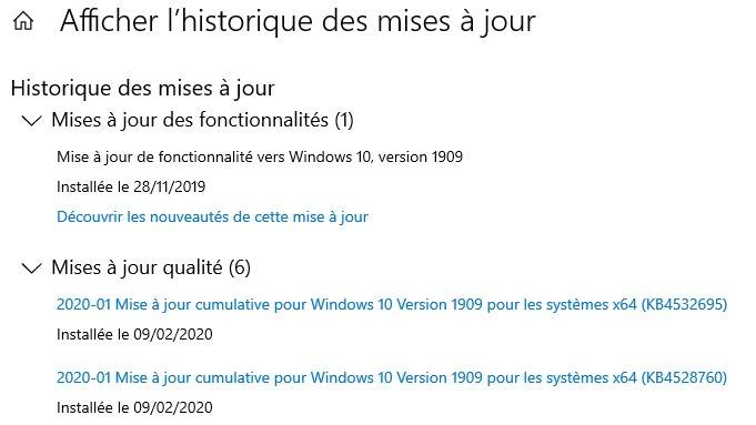

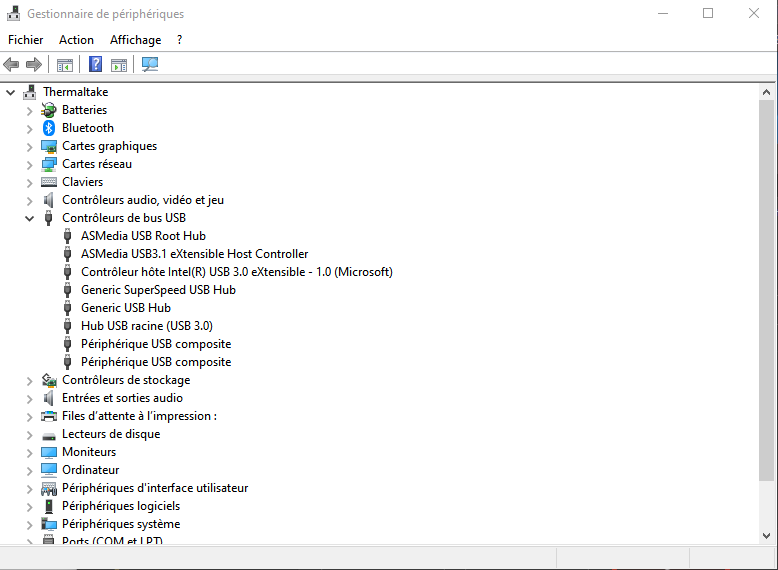

Trob Posté(e) Février 11, 2020 Auteur Partager Posté(e) Février 11, 2020 De retour. Côté PC fixe, pas mieux en désactivant la gestion d'alimentation. Pour les drivers, ils datent de 2016 et le setup ne veut même pas se lancer. J'ai supprimé le host controller mais il est détecté immédiatement et installé automatiquement. si je veux mettre à jour avec les drivers récupérés chez Asus, Windows me dit que j'ai déjà les plus récents d'installés. Côté portable, la gestion d'alimentation était déjà désactivée. Donc pas de changement, retour au même point Lien vers le commentaire Partager sur d’autres sites More sharing options...

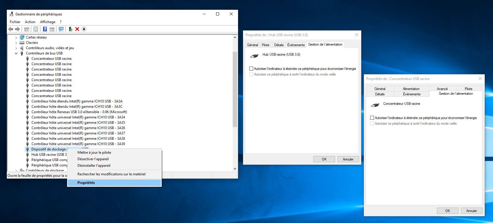

Idealnight Posté(e) Février 11, 2020 Partager Posté(e) Février 11, 2020 Avant de passer à une autre solution peux tu juste faire un click droit pour vérifier que la gestion de l'alimentation est bien désactivée sur tous les concentrateurs usb stp ? (si tu sais identifier les différents hub/concentrateur fait un click sur toute la liste USB ^^) Et pourrais tu me dérouler ta partie ports com de ton gestionnaire de périphérique aussi ? (demain je testerai de brancher mon imprimante par usb se sera la première depuis plus d'1 an que je la possède lol) Lien vers le commentaire Partager sur d’autres sites More sharing options...

Trob Posté(e) Février 11, 2020 Auteur Partager Posté(e) Février 11, 2020 (modifié) @Idealnight sur le fixe tout était contrôlé, j'ai tout désactivé. Sur le portable, c'était déjà désactivé. @fran6p je regarde ça, merci il est indiqué "New drivers are now available to support the FT4222H - for D2XX drivers please click here" Je prends quoi ? Modifié (le) Février 11, 2020 par Trob Lien vers le commentaire Partager sur d’autres sites More sharing options...

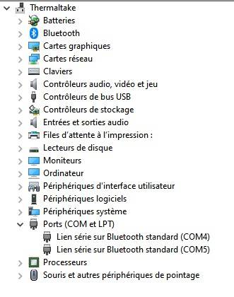

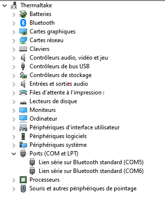

juanpa Posté(e) Février 11, 2020 Partager Posté(e) Février 11, 2020 (modifié) Moi quand j'ai un soucis de port com pas reconnu j'y vais à la brutus ! Dans le gestionnaire de périphérique comme l'image du post précédent, je supprime tout ce qu'il y a dans Ports(COM LTP) avec un clic droit supprimer. Une fois tout viré si tu fermes la gestion de périphériques il va te demander de rebooter. Après redémarrage, généralement le soucis est réglé. Modifié (le) Février 11, 2020 par juanpa Lien vers le commentaire Partager sur d’autres sites More sharing options...
fran6p Posté(e) Février 11, 2020 Partager Posté(e) Février 11, 2020 il y a 11 minutes, Trob a dit : Je prends quoi ? Ceux que je t'ai donné dans mon post (le fichier en .zip) : CDM21228_setup Sais-tu que tu peux désactiver la mise à jour des pilotes avec W10 pour éviter qu'une configuration fonctionnelle soit mise à mal par Microsoft (solution plus radicale, tu passes sur un vrai système d'exploitation qui ne t'impose pas ses choix, respectueux de ta vie privée comme une distribution Linux). 1 Lien vers le commentaire Partager sur d’autres sites More sharing options...
Trob Posté(e) Février 11, 2020 Auteur Partager Posté(e) Février 11, 2020 @juanpa mode brutus /on Mode brutus / off Bon, les com ont changés, mais pas mieux... Lien vers le commentaire Partager sur d’autres sites More sharing options...

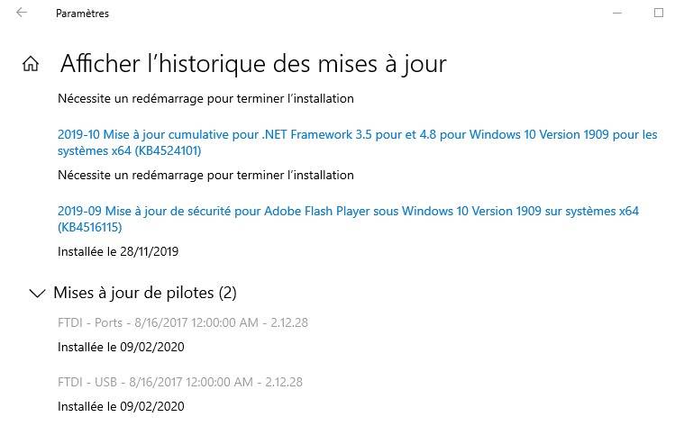

Trob Posté(e) Février 11, 2020 Auteur Partager Posté(e) Février 11, 2020 (modifié) @fran6p oups, j'ai vu que le lien, désolé. J'avais essayé la version 21216 mais pas cette version. Je regarde de suite ! Pour Linux, j'ai essayé un moment je ne sais plus quelle version, mais j'avoue avoir du mal... Modifié (le) Février 11, 2020 par Trob Lien vers le commentaire Partager sur d’autres sites More sharing options...
CriTof Posté(e) Février 11, 2020 Partager Posté(e) Février 11, 2020 il y a 17 minutes, fran6p a dit : Sais-tu que tu peux désactiver la mise à jour des pilotes avec W10 pour éviter qu'une configuration fonctionnelle soit mise à mal par Microsoft (solution plus radicale, tu passes sur un vrai système d'exploitation qui ne t'impose pas ses choix, respectueux de ta vie privée comme une distribution Linux). J'AIME tout ce qui est petit +1 ! Et fin du HS 1 1 Lien vers le commentaire Partager sur d’autres sites More sharing options...
Trob Posté(e) Février 11, 2020 Auteur Partager Posté(e) Février 11, 2020 @fran6p Drivers FTDI installés sur les 2 PC mais sans résultat malheureusement... 1 Lien vers le commentaire Partager sur d’autres sites More sharing options...
