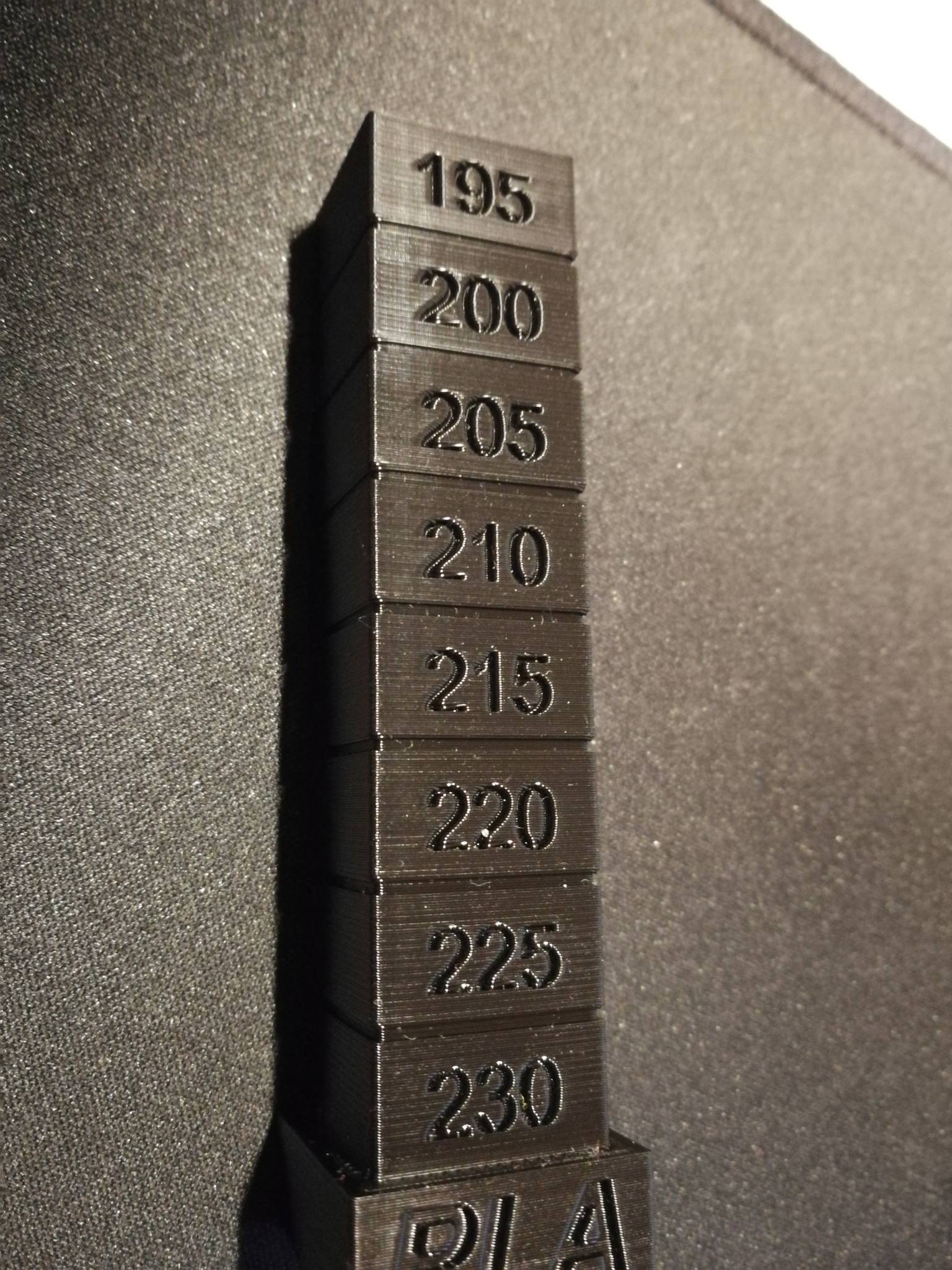

juanpa Posté(e) Mars 4, 2020 Partager Posté(e) Mars 4, 2020 il y a 50 minutes, laurentd54 a dit : Bonjour @Idealnight, Je l'ai imprimée en qualité normale en vitesse 50mm/s, et j'ai l'impression que la température est mieux lorsque elle est à 200°C et inf C'est quand même mieux que les prints que tu as montré plus tôt sans être tip top je te l'accorde. 195° / 200 ° C semble un peu mieux par rapport aux reste. On dirait que les couches ne sont pas suffisamment écrasées et alors un soucis mécaniques sur le Z Lien vers le commentaire Partager sur d’autres sites More sharing options...
laurentd54 Posté(e) Mars 4, 2020 Auteur Partager Posté(e) Mars 4, 2020 (modifié) Je viens de resserrer la barre des Z et resserrer un excentrique sur l'axes des Z car il tournait dans le vide, refaire le parallélisme sinon je relance un print. Donc comment écraser plus les couches @juanpa Modifié (le) Mars 4, 2020 par laurentd54 Lien vers le commentaire Partager sur d’autres sites More sharing options...

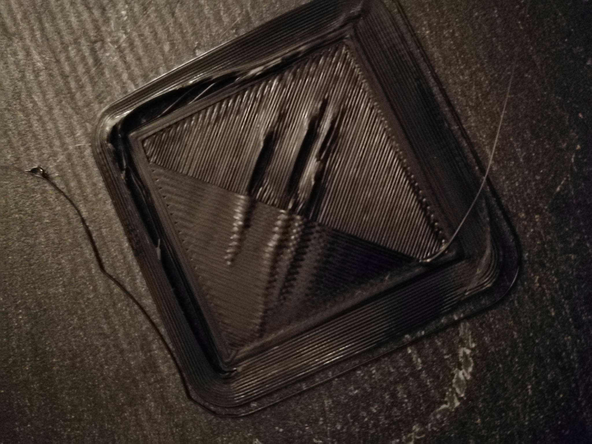

laurentd54 Posté(e) Mars 4, 2020 Auteur Partager Posté(e) Mars 4, 2020 (modifié) je viens de le faire sur Prusaslicer, mais d'habitude c'est sur cura avec un radeau, mais là juste une jupe car je n'arrive pas à faire de radeau sur prusa. La honte…. Modifié (le) Mars 4, 2020 par laurentd54 Lien vers le commentaire Partager sur d’autres sites More sharing options...
Yellow T-pot Posté(e) Mars 4, 2020 Partager Posté(e) Mars 4, 2020 (modifié) question bête, tu as refait un nivellement de ton plateau avant cette première couche ? Buse et plateau à température. Franchement, cette bordure à moitié repliée autour de ce début de cube, c'est zarbi ! Modifié (le) Mars 4, 2020 par Yellow T-pot Lien vers le commentaire Partager sur d’autres sites More sharing options...
laurentd54 Posté(e) Mars 4, 2020 Auteur Partager Posté(e) Mars 4, 2020 oui j'ai tout refais, c'est peut être la température plateau qui n'est pas bonne (60°C) ?? Lien vers le commentaire Partager sur d’autres sites More sharing options...
Yellow T-pot Posté(e) Mars 4, 2020 Partager Posté(e) Mars 4, 2020 si, 200 buse et 60 plateau, c'est la moyenne pour du pla Lien vers le commentaire Partager sur d’autres sites More sharing options...
laurentd54 Posté(e) Mars 4, 2020 Auteur Partager Posté(e) Mars 4, 2020 Bon alors au moins un réglage de bon . Le cube sort dans 3 min, il n'a pas l'air d'être moche, je prend une photo... Lien vers le commentaire Partager sur d’autres sites More sharing options...

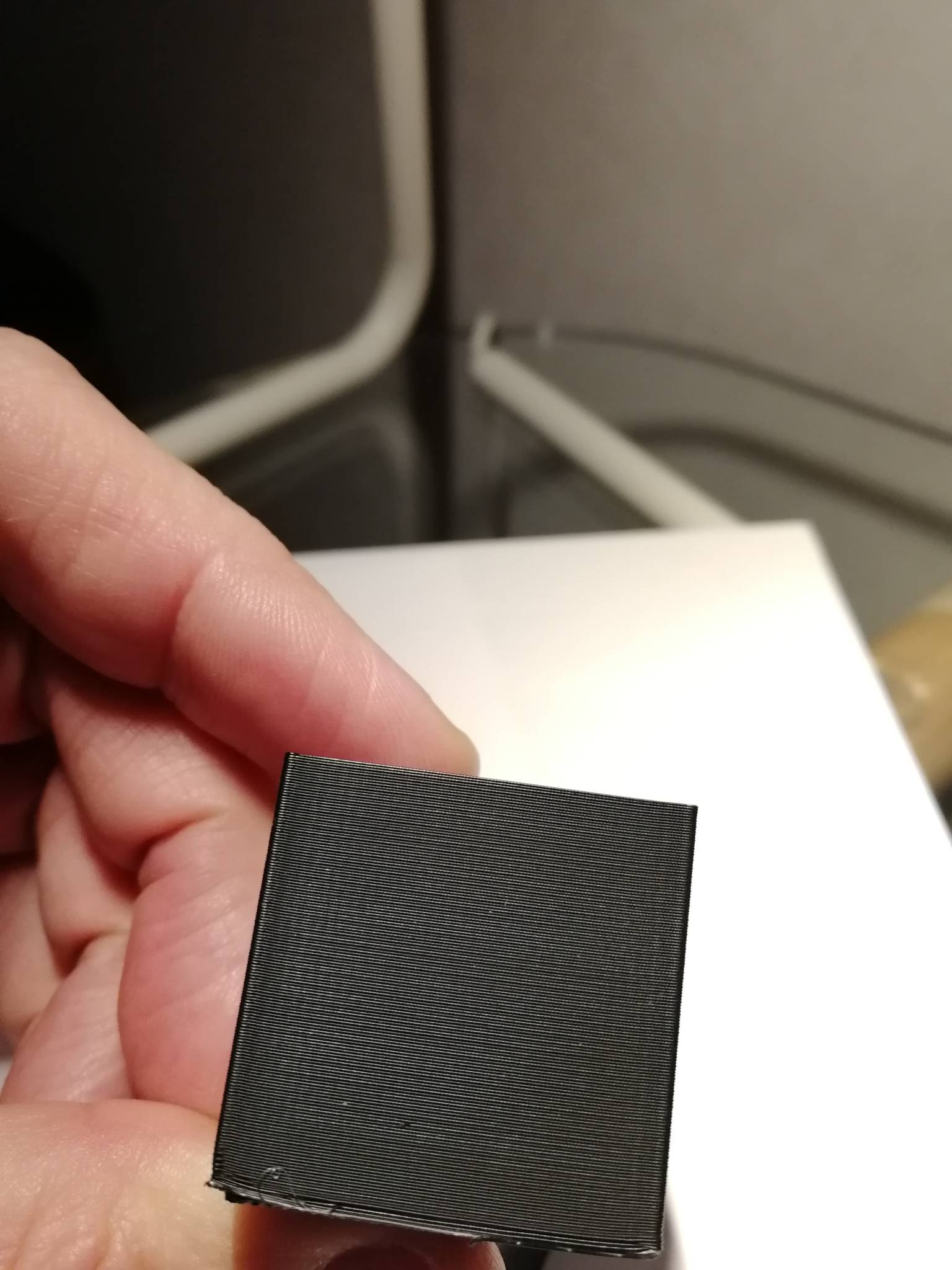

laurentd54 Posté(e) Mars 4, 2020 Auteur Partager Posté(e) Mars 4, 2020 Toujours pareil, petit lime à ongles Lien vers le commentaire Partager sur d’autres sites More sharing options...
Yellow T-pot Posté(e) Mars 4, 2020 Partager Posté(e) Mars 4, 2020 yep mais parfaitement linéaire. A part la grosseur des stries, c'est régulier sans marque particulière. Donc du coté mécanique ça semble mieux. Tu étais avec quelle hauteur de couche ? Lien vers le commentaire Partager sur d’autres sites More sharing options...
laurentd54 Posté(e) Mars 4, 2020 Auteur Partager Posté(e) Mars 4, 2020 Quelqu'un peux me poster une photo pour voir le résultat que vous obtenez, car là j'imprime en 0.2 à 60mm/s si je descend est ce que risque d'améliorer la chose (j'en doute) mais comme dit @juanpa on dirait que les couches ne sont pas assez écrasées, car elles sont bien régulières sans défaut, c'est peut être un problème d'épaisseur de couche ou de réglage de hauteur de buse en première couche…??? Lien vers le commentaire Partager sur d’autres sites More sharing options...

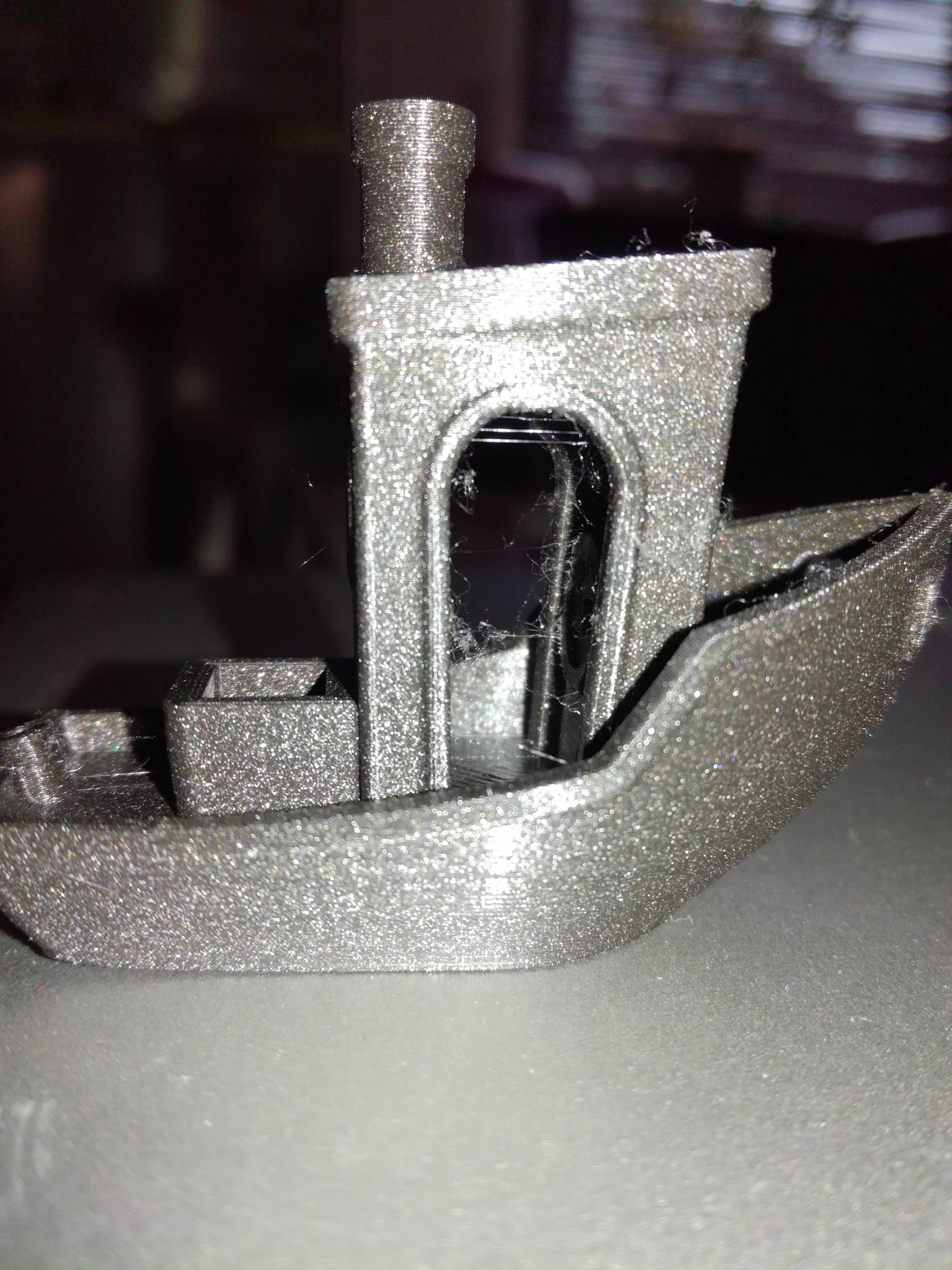

juanpa Posté(e) Mars 5, 2020 Partager Posté(e) Mars 5, 2020 Il y a 13 heures, laurentd54 a dit : Quelqu'un peux me poster une photo pour voir le résultat que vous obtenez, car là j'imprime en 0.2 à 60mm/s si je descend est ce que risque d'améliorer la chose (j'en doute) mais comme dit @juanpa on dirait que les couches ne sont pas assez écrasées, car elles sont bien régulières sans défaut, c'est peut être un problème d'épaisseur de couche ou de réglage de hauteur de buse en première couche…??? C'est pas un cube et il y a un peu de stringing. Lien vers le commentaire Partager sur d’autres sites More sharing options...
laurentd54 Posté(e) Mars 5, 2020 Auteur Partager Posté(e) Mars 5, 2020 Merci @juanpa, c'est difficile de comparer en photo en plus c'est un PLA avec des paillettes mais bon, ca me donne une idée. Donc je cherche toujours le moyen de supprimer ces stries. Est ce que le PLA peut être incriminé ? Lien vers le commentaire Partager sur d’autres sites More sharing options...
