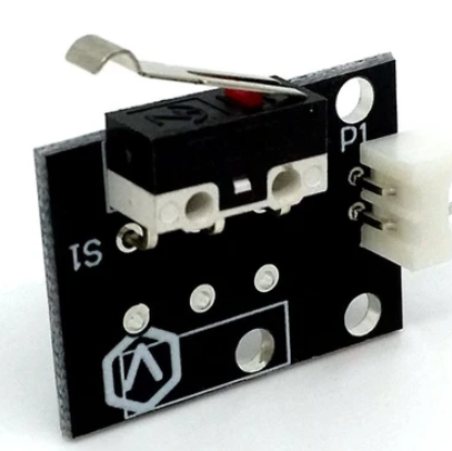

Jean-Claude Garnier Posté(e) Février 25, 2020 Partager Posté(e) Février 25, 2020 Pertinent peut-être, maladroit c'est sûr. Le "clip" est en fait un actionneur qui lui-même appuie sur un petit interrupteur (rouge ci-dessous) Au moment du homing, la machine accoste ce "clip" un peu brutalement et va donc un peu trop loin, son rôle est de protéger l'interrupteur de l'écrasement par sa souplesse Dans un second temps, l'axe part en arrière, puis revient fermer le contact à faible vitesse, de façon à obtenir précision et répétabilité. Si ce end-stop est monté sur un petit chariot réglable, on obtient une vraie facilité pour le réglage à la feuille de papier : plus besoin de tripoter les molettes. Sur une de mes machines qui n'a pas de machin-touch, j'ai adopté la fonctionnalité Marlin dite "Calibration des coins" c'est très pratique Citation // Add a menu item to move between bed corners for manual bed adjustment #define LEVEL_BED_CORNERS // jcg 1 Lien vers le commentaire Partager sur d’autres sites More sharing options...

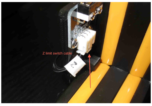

Lynay3d Posté(e) Février 27, 2020 Auteur Partager Posté(e) Février 27, 2020 (modifié) Le 25/02/2020 at 16:32, Bosco2509 a dit : Tu monte ce "truc infâme"... en le règlant un peu plus haut... et le tour est jouer. Et... quand tu auras trouvé que régler ce "truc" est trop chiant... je te recommande celui-ci : https://www.thingiverse.com/thing:3179445 Oui ! On est jamais mieux servi que par soi-même comme dit le dictons. PS : D'ailleurs... un jour... quand j'en aurais le courage et la motivation... il faudrait que mette en ligne la nouvelle version améliorée (encore plus facile à imprimer et plus solide)... conçu pour la CR-10S d' @Alice_Wonderland (qui est la seule a en avoir profité)... @Bosco2509 : Bonjour Bosco, à quoi sert la roulette dans l'ensemble STL ? Est ce pour le plateau? je ne la vois pas sur les photos se trouvant sur Thingiverse. Grâce à ta création, je vais pouvoir laisser l'axe en forme de T et venir visser ta création dessus. Bravo. Suis en train de l'imprimer. Modifié (le) Février 27, 2020 par Lynay3d Lien vers le commentaire Partager sur d’autres sites More sharing options...
Titi78 Posté(e) Février 27, 2020 Partager Posté(e) Février 27, 2020 La "roulette" sert à régler la hauteur du endstop 2 Lien vers le commentaire Partager sur d’autres sites More sharing options...
Bosco2509 Posté(e) Février 27, 2020 Partager Posté(e) Février 27, 2020 (modifié) il y a 9 minutes, Lynay3d a dit : Bonjour Bosco, à quoi sert la roulette dans l'ensemble STL ? Est ce pour le plateau? C'est une molette... de réglage... qui permet en pratique à : Monter ou descendre le endstop à la position voulût. Si tu la tourne dans un sens, elle fera monter le endstop. Si tu la tourne dans l'autre sens, tu verras ton endstop descendre. Modifié (le) Février 27, 2020 par Bosco2509 1 Lien vers le commentaire Partager sur d’autres sites More sharing options...
