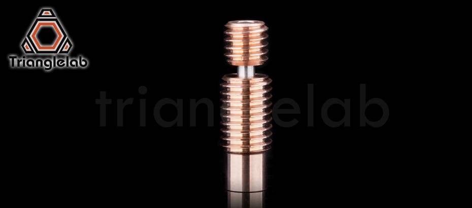

Salut à tous, possesseur d'une cr10, je l'ai modifiée depuis longtemps en changeant le bloc chauffant d'origine par une e3dV6. J'ai toujours acheté des v6 version clone avec heatbreak gainé ptfe.Pas de problemes mais lorsque j'imprime de l'abs à 250 °, ca coince , je pense que le teflon n'apprécie pas la température. Je passe au tout métal et là ca va mais comme j"ai pas envie de tout demonter à chaque fois, je laisse en tout métal.
Mais avec le PLA, ca coince aussi car il se dilate en amont. Pour m'enlever un doute , j'ai commandé une hotend d'origine chez E3D.
Malheureusement, toujours le même problème, impossible d'imprimer du  PLA en version tout metal.Ca coince au bout de 10 minutes.
Je comprend vraiment pas.

Peut être un problème de refroidissement du radiateur de la tête (vetilo changé par un silencieux qui ne refroidit pas assez) .
Sur une tête full métal la chaleur se conduit vite et le pla se réchauffe et commence à se ramollir et finit par se coincer.  En plus la rétractation tire et pousse dessus et un bourlet se forme.
Une tête full métal c'est bien pour de l abs mais pour le pla c'est pas recommandé . Le problème est le refroidissement du radiateur

D'abord vérifier que tu as monté le bloc chauffant à l'endroit, il doit y avoir un espace de quelles mm entre celui ci et le bloc dissipateur de chaleur, et/ou la buse doit être quasiment vissé à fond afin que cet espace soit maximal.
Verifie que ta retraction est minimale, même en bowden 3mm devient la limite max pour du full metal
Si ta tête d'impression n'est pas trop enveloppante et que tu utilises le support ventilateur d'origine, tu peux aussi le clipsé volontairement trop bas, afin qu'il souffle directement sur le heatbreak, il convient alors de le mettre aussi tête en bas ( la levre en haut ) afin qu'il ne touche pas le bloc chauffant et fonde.

Merci pour votre aide,  je vais voir du coté de la rétraction, pas bête du tout , je suis à 6.5mm en bowden, je teste à 3mm demain.
Je ne savais pas que le tout métal était déconseillé pour du pla, le guide l'explique bien, je vais étudier ca.

je pense que c'est un mythe, j'ai presque toujours eu des full metal, E3D original et clone, AIO EVO, hexagon qui imprimaient parfaitement le PLA sans bouchage, le truc c'est de ne pas trop mettre de distance de rétractation même si ça bave un peu et ne pas trop augmenter la vitesse de rétractation
pour favoriser des faibles distances de rétractation j'utilise du PTFE capricorn https://www.hotends.fr/fr/pieces-detachees/73-tube-capricorn-xs-19x4mm.html

Il faut s'assurer que le contact thermique entre heatbreak et le radiateur soit bon: mettre de la pâte conductrice dans le pas de vis.
On trouve aussi des heatbreak en titane: ils sont moins conducteurs de chaleur et évitent que le tube ne chauffe en dehors du hotend.
Il faut vérifier que le ventilateur du coldend agisse bien sur la partie basse du radiateur.

merci pour ces infos, je ferais un essai avec moins de rétractation, j'ai acheté un heatbreak original e3d tout métal et un tube capricorn. pour l'instant suis bloqué par un autre problème avec mon auto leveling.
