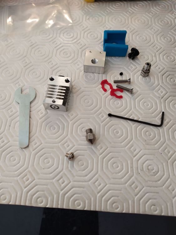

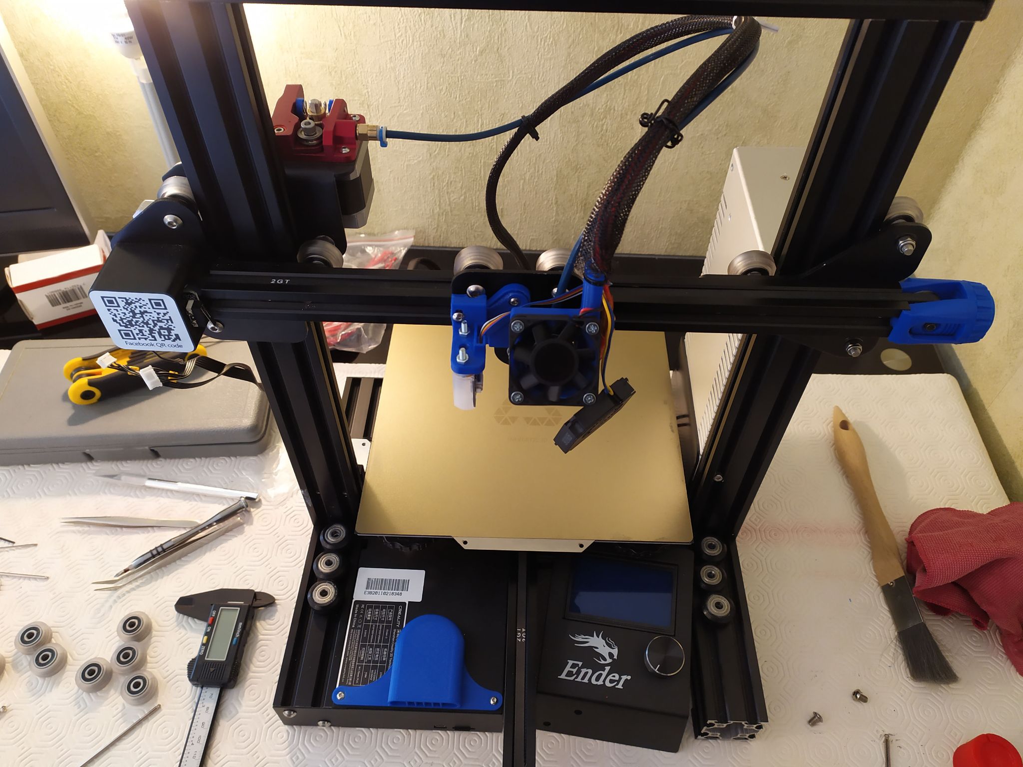

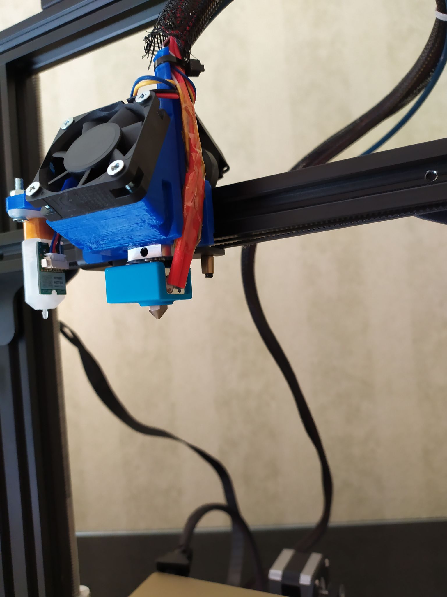

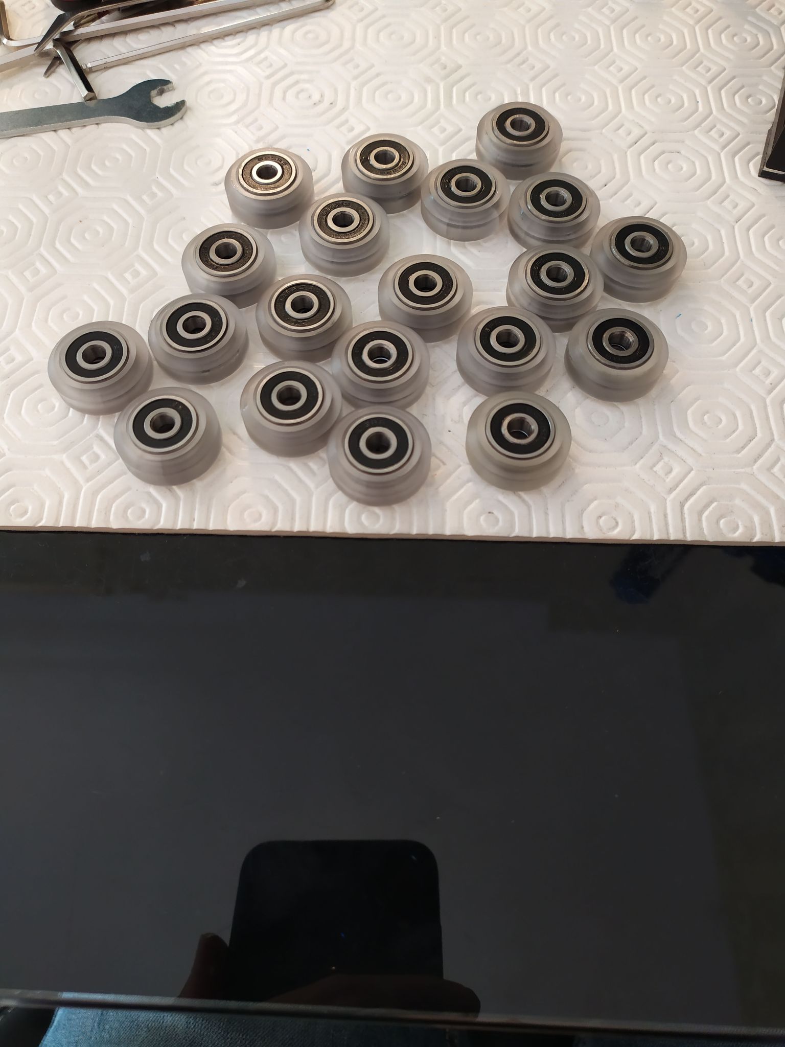

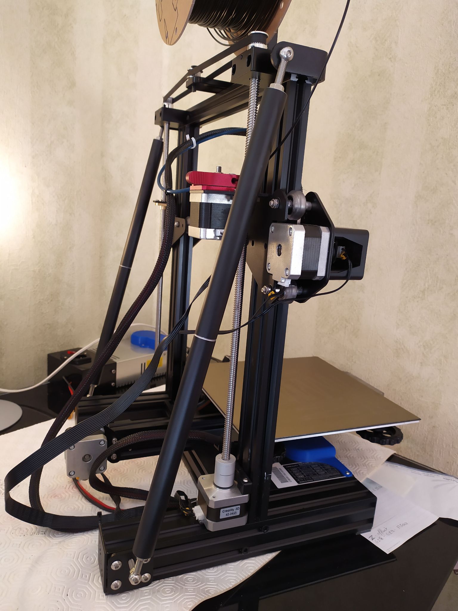

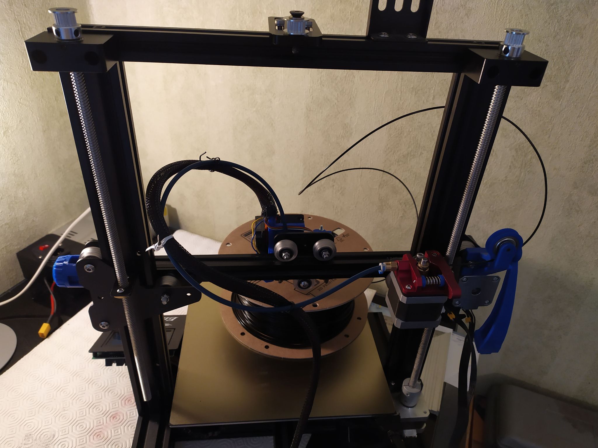

Idealnight Posté(e) Décembre 8, 2020 Auteur Partager Posté(e) Décembre 8, 2020 Je profite de ma convalescence d'un mois suite à une opération pour mettre à jour mon post, car l'imprimante a subit des modifications :). Il y'a quelques mois j'ai installé une Hotend Micro Swiss All Metal Hotend Kit with Heater Block for Creality CR-10 Printers 85€ (oui ça pique mais j'en suis ultra ravi pour le moment ^^). Impressions en PLA nickel, j'ai augmenté mes vitesses, pas de bouchage, qualité nickel . Je vais pouvoir réimprimer mon Hero Me fait à une époque où l'imprimante n'était pas tout a fait au point :). Puis j'ai changé toutes mes roues X, Y, Z par des roues en Polycarbonate. 17€ les 20 pièces D'ici fin de semaine prochaine, je vais installer une double synchro Z, des barres de renfort pour la stabilité et changer mes ressorts de bed par des tampons en silicone. J'en profiterai pour déporter des éléments (alimentation et/ou boitier carte mère et/ou boitier de contrôle. Lien vers le commentaire Partager sur d’autres sites More sharing options...
fran6p Posté(e) Décembre 8, 2020 Partager Posté(e) Décembre 8, 2020 Bonnes améliorations ( bon choix mesdames , bon choix messieurs (hommage à VGE) ). Les galets en PC c'est vraiment bien, par contre vérifie bien les roulements à billes. Dernièrement, sur la CR10 V2 j'ai dû remplacer un des galets du tripode X, il était grippé et se faisait entendre, il ne tournait plus mais essayait plutôt de glisser sur le profilé ce qui produisait des artefacts sur les pièces imprimées. Bonne convalescence 1 Lien vers le commentaire Partager sur d’autres sites More sharing options...
Idealnight Posté(e) Décembre 8, 2020 Auteur Partager Posté(e) Décembre 8, 2020 (modifié) Merci et lol VGE c'est un truc d'ancien ça ahah ^^ J'ai vu que certaines roues les roulements n'étaient pas bien en face mais dés que la visse est mise ca rentre en ordre et je me suis dis faudra surveiller vu le prix payé je m'attendais pas forcément a un produit durable mais je veux surtout voir si l'usure est moindre que sur les classiques (j'ai aussi remarqué comme des "fissures" à l'intérieur du polycarbonate) Modifié (le) Décembre 9, 2020 par Idealnight Lien vers le commentaire Partager sur d’autres sites More sharing options...
fran6p Posté(e) Décembre 9, 2020 Partager Posté(e) Décembre 9, 2020 Il y a 20 heures, Idealnight a dit : 'ai vu que certaines roues les roulements n'étaient pas bien en face Entre les deux roulements se trouve une rondelle, c'est elle qui n'était pas en face (l'intérieur de la bande de roulement possède un épaulement qui permet d'écarter les deux roulements, la rondelle permet d'appuyer sur le cylindre central du roulement). Sur ma veille CR10, les galets en POM n'ont pas bougé depuis plus de trois ans. Les seuls remplacements que j'ai eu à faire ne concernaient que des roulements grippés. Chez Trianglelab, on trouve des galets en Delrin mais ils coûtent un bras et demi Il y a 20 heures, Idealnight a dit : c'est un truc d'ancien J'en fait partie (c'était Thierry Le Luron qui parodiait ainsi VGE (grâce à sa modification de l'âge électoral, j'ai pu voter en 1981 pour son adversaire alors que je n'avais que 20 ans )). 1 Lien vers le commentaire Partager sur d’autres sites More sharing options...

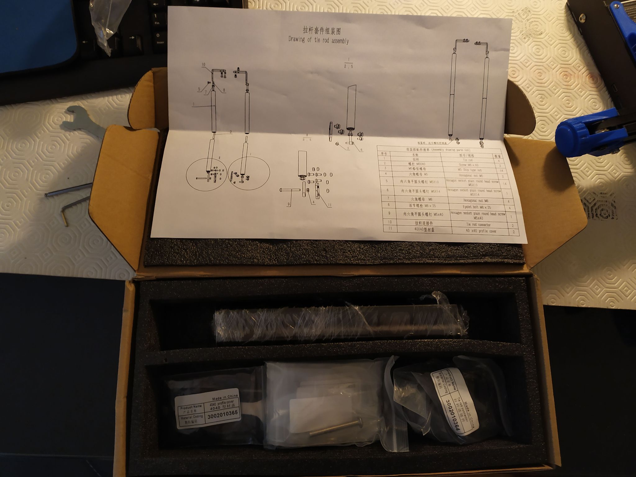

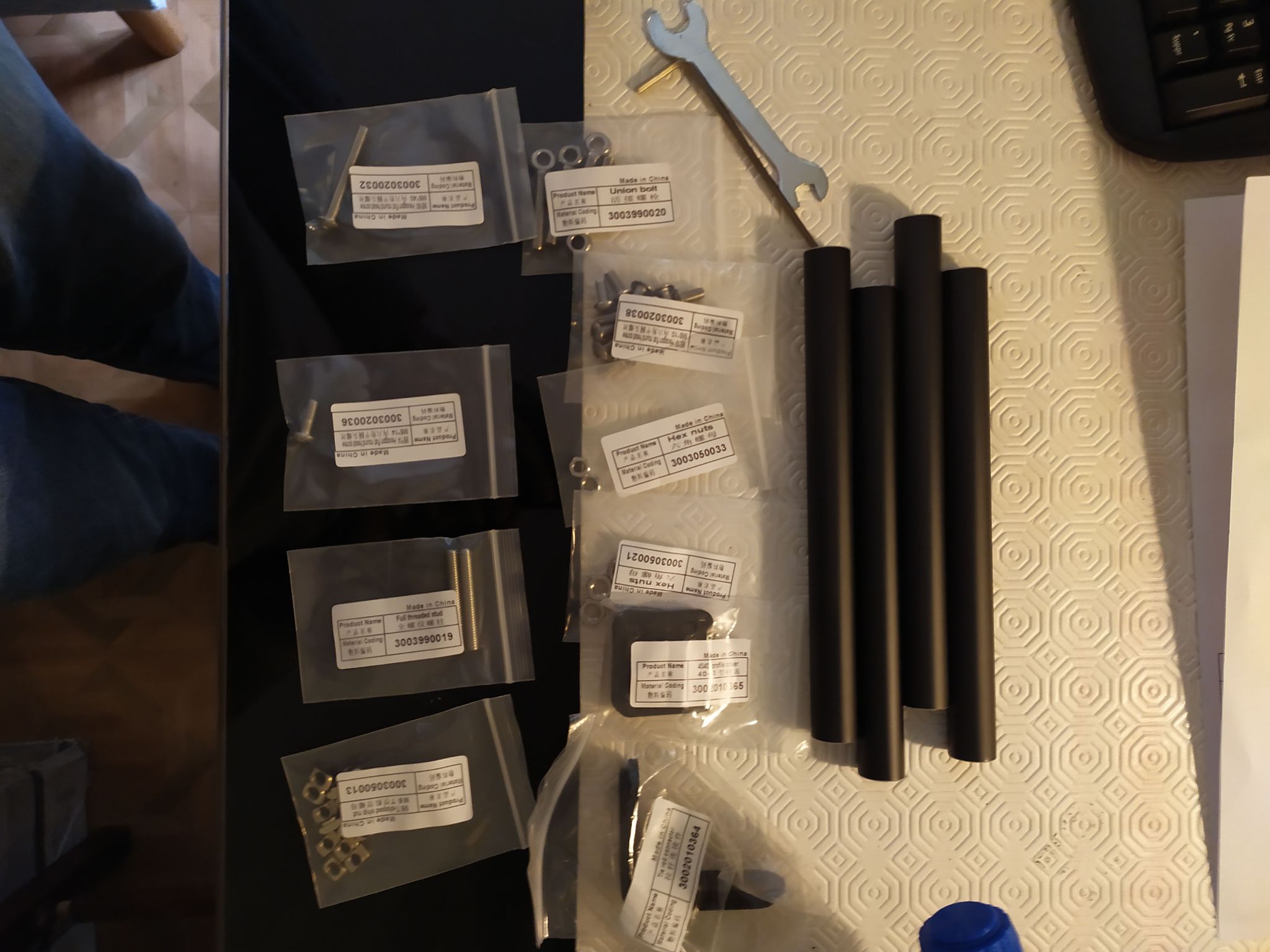

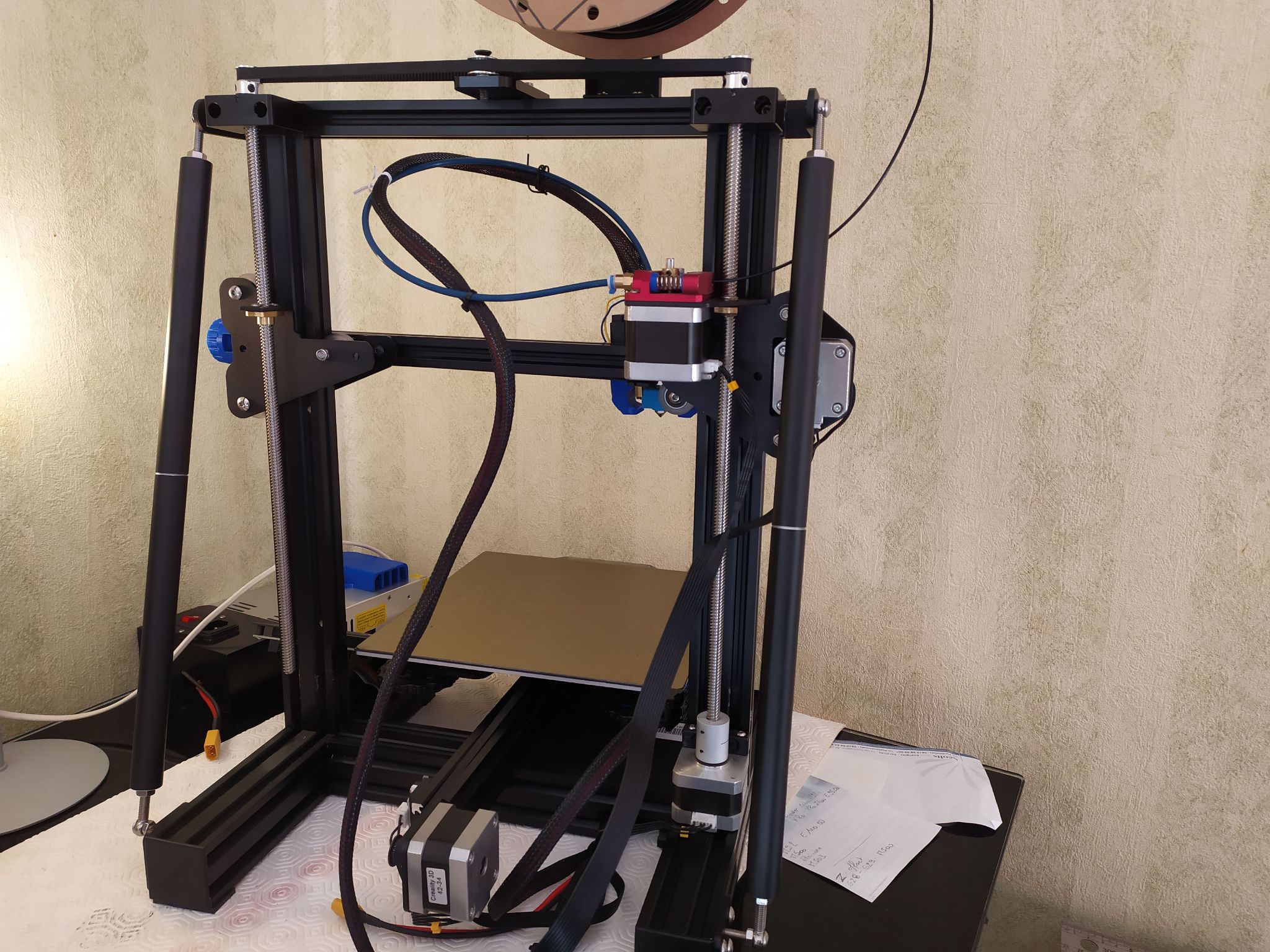

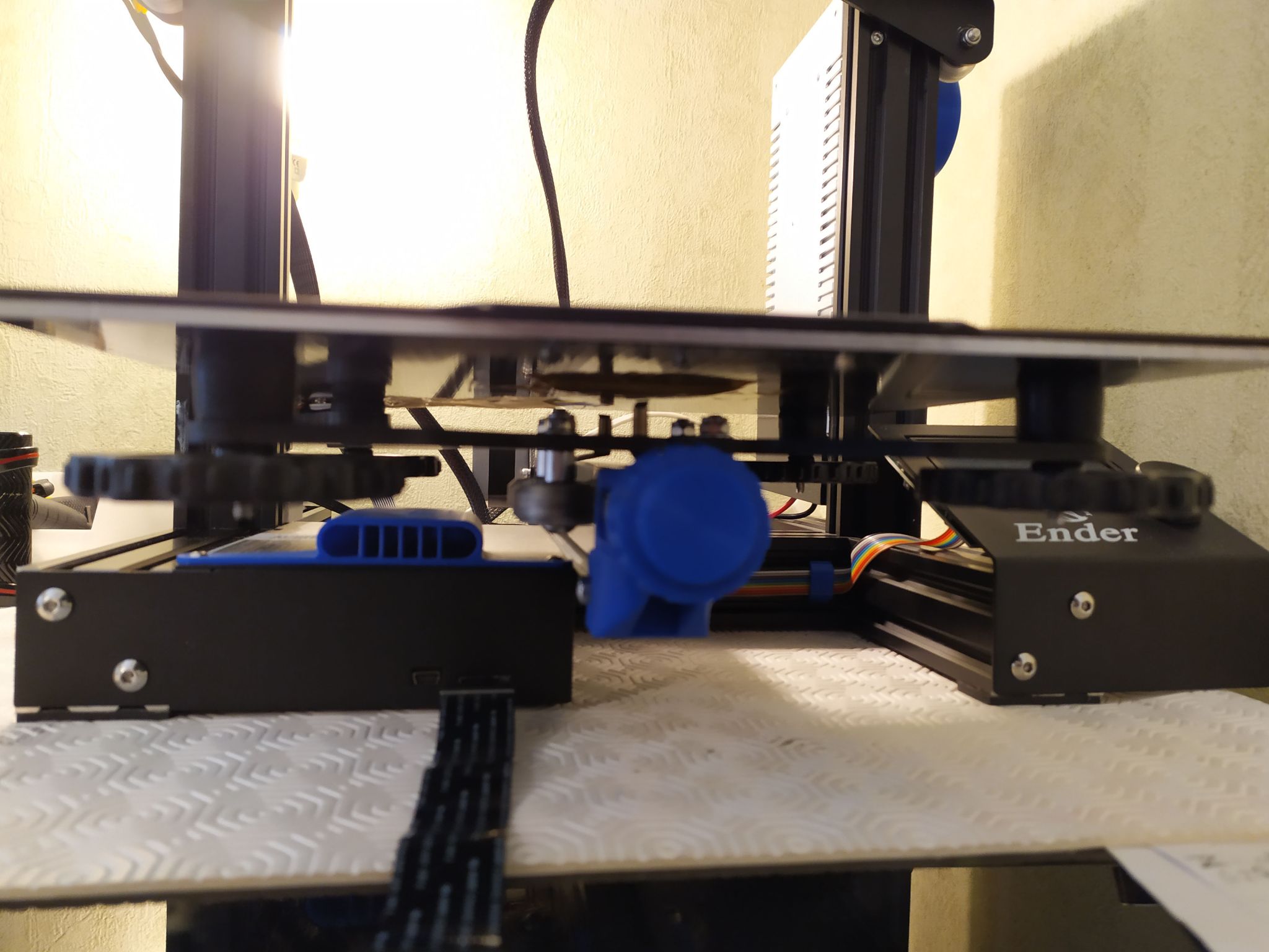

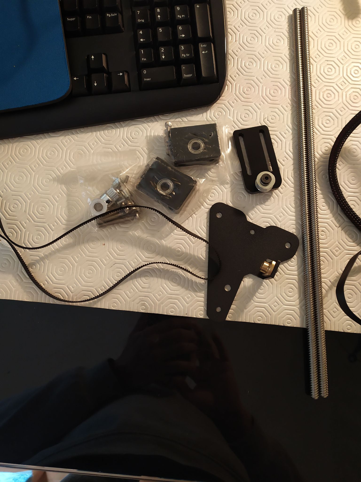

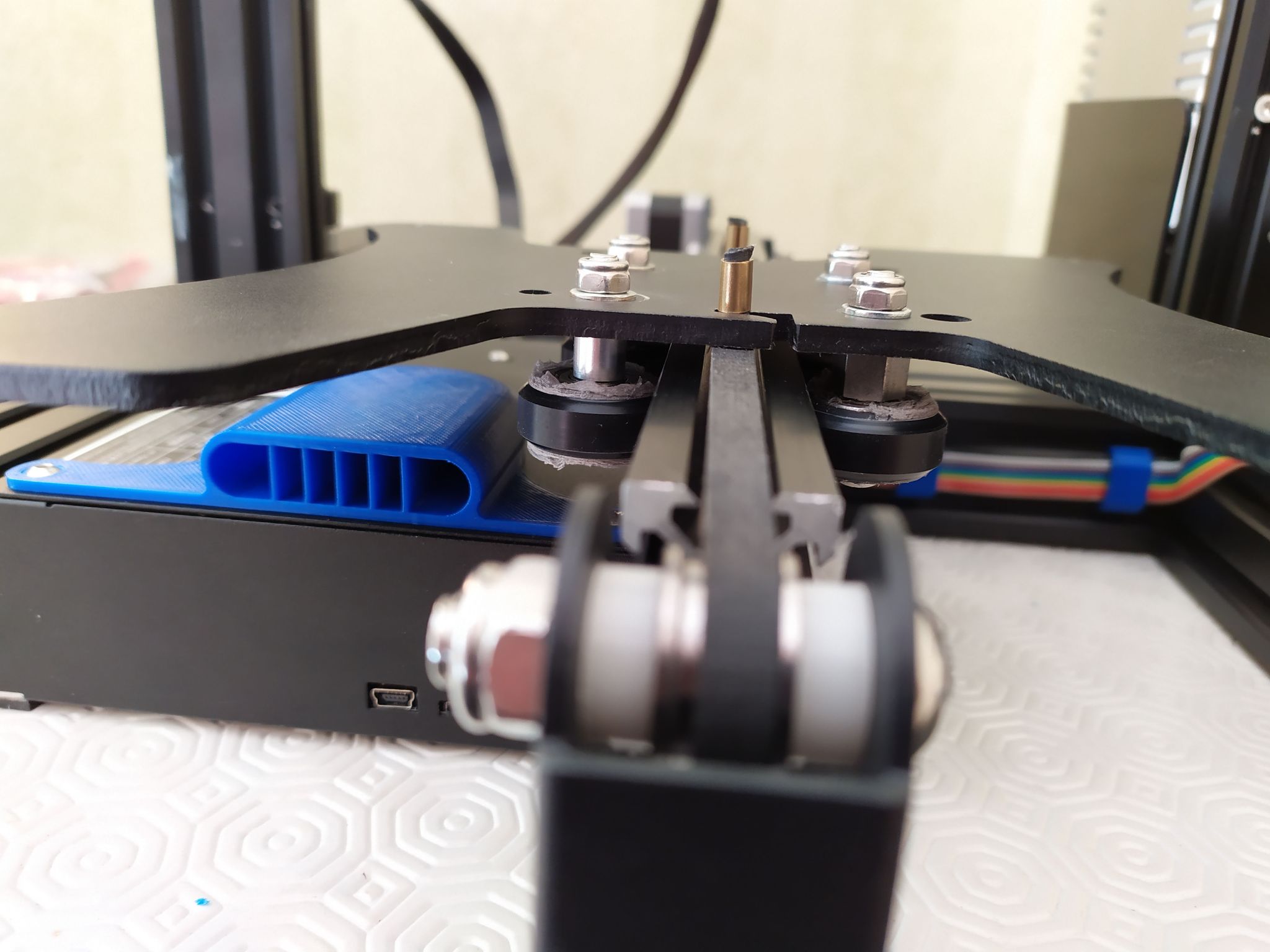

Idealnight Posté(e) Janvier 4, 2021 Auteur Partager Posté(e) Janvier 4, 2021 Petite mise à jour comme prévu avec les dernières modifications et 15 jours d'impression. - Tampons silicone pour ne plus avoir a contrôler la tension des ressorts et rend le bed plus stable. - Double synchro Z, car je trouve que l'axe X est trop "mouvant" à l'extrémité et j'ai remarqué qu'avec le temps il fallait refaire le parallélisme de l'axe X donc maintenant plus de soucis à ce niveau - Les renforts c'était surtout pour palier sa place provisoire sur un bureau pas trop stable. Et pour limiter les éventuelles vibrations de l'environnement. Efficacité ou pas je ne suis pas capable de le dire donc c'est un confort "psychologique" ^^. Tampons silicone 11€: Citation Double Synchro Z 36.50€: Citation Barres de renforts 20€: Citation Vues d'ensemble: Citation 1 Lien vers le commentaire Partager sur d’autres sites More sharing options...
Idealnight Posté(e) Janvier 11, 2021 Auteur Partager Posté(e) Janvier 11, 2021 @fran6p, dis-moi où as-tu acheté tes roulements polycarbonate car je m'inquiète pour les miens made in china ? J'ai pensé a ton conseil sur les roulements et aujourd'hui j'ai déjà dû en changer 2 (heureusement j'ai du stock) sur l'axe Y suite a une dégradation brutale des impressions, 1 le roulement était mort et l'autre fissuré xd. Lien vers le commentaire Partager sur d’autres sites More sharing options...
fran6p Posté(e) Janvier 11, 2021 Partager Posté(e) Janvier 11, 2021 @Idealnight Sur mon axe Y que ce soit pour la CR10 ou la CR10-V2 je n'utilise que quatre roulements sur les six au départ et jusqu'à maintenant je n'ai pas eu à les changer. Les seuls que j'ai eu à remplacer c'était à cause des roulements à billes et uniquement sur l'axe X, souvent le galet du bas (celui proche du plateau et du corps de chauffe ). J'ai un stock de bandes de roulements seules, il faudrait que je me procure des roulements 625 de bonne qualité (la marque NZSB semble en faire partie) pour en remonter d'autres. Enlever les roulements à billes sans détériorer la bande de roulement est réalisable mais demande de ne pas y aller en mode bourrin Il y a bien longtemps que je les ai acheté, j'ai dû recherché dans la (longue) liste de mes achats sur Aliexpress (vendeur/marque ? ZanYaptr) : https://www.aliexpress.com/item/32964511284.html 1 Lien vers le commentaire Partager sur d’autres sites More sharing options...
Idealnight Posté(e) Janvier 11, 2021 Auteur Partager Posté(e) Janvier 11, 2021 @fran6p ben tu sais quoi je viens de vérifier dans mes commandes j'ai commandé strictement les mêmes, je dois être mal tombé xd... Je dois encore contrôler mes roulements sur l'axe X et Z car j'ai un très léger ghosting mais un cube test parfait en visuel et mesures (ou mes excentriques et/ou courroies sont mal réglés puis j'ai cassé mon tendeur en Y et le roulement est mort pour le même prix j'ai commandé des tendeurs alu X et Y au lieu d'un lot de roulement). Lien vers le commentaire Partager sur d’autres sites More sharing options...
fran6p Posté(e) Janvier 12, 2021 Partager Posté(e) Janvier 12, 2021 J'ai finalement «investi» dans ceux de Trianglelab (Iglidur / Delrin), je pourrais donc les tester (axe X uniquement sinon il faut que je vende un rein ). Les galets de roulements pour mes axes Z sont toujours avec ceux d'origine (la CR10 a bientôt 4 ans ). Tu n'es pas le premier a rencontré le problème du roulement de renvoi pour l'axe Y (en plus il est composé d'origine de deux roulements à épaulement ce qui fait qu'il est bien plus large que la courroie GT2 6 mm et a tendance à donner de la gigue à celle-ci ). Bon remplacement de tes tendeurs quand tu les auras reçus. Sur mes trois Creality seule la CR6-SE est dotée d'origine de tendeurs. Sur les autres, CR10 et CR10-V2 ils ont été ajouté par la suite d'abord par des impressions provenant de TG puis par l'achat de pièces métalliques. 1 Lien vers le commentaire Partager sur d’autres sites More sharing options...
