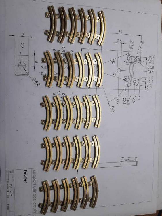

vap38 Posté(e) Mars 21, 2020 Auteur Posté(e) Mars 21, 2020 Bonjour, Merci pour votre soutien mais j'ai du travail pour la construction de 5 machines à vapeur triple expansion avec inversion de marche! en exemple un lot de pièces pour les coulisses de Stephenson. Le travail est énorme et demande des milliers d'heures en usinage divers (tournage, fraisage, brasure etc....) Quand j'aurai le temps je ferai une étude professionnelle pour une soudeuse tip top du type fusion et calibration du filament. a+ 1

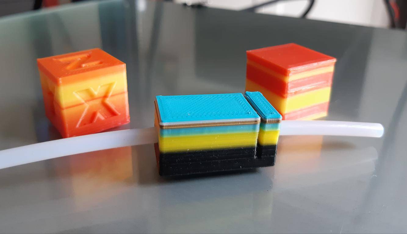

vap38 Posté(e) Mai 16, 2020 Auteur Posté(e) Mai 16, 2020 (modifié) Bonsoir, Avec ma soudeuse électronique j'ai réalisé un test réel de soudures bout à bout des chutes de différentes couleurs ! J'ai surtout calibré rapidement toutes mes soudures. C'est facile j'ai passé mon filament au travers d'un tube PTFE pour vérifier toutes les soudures. évidemment j'avais quelques grattages à effectuer pour enlever des adhérences. Après j'ai tout simplement imprimé plusieurs cubes , une visières arlequin et un coupe tube PTFE. le résultat est sympa et jolie en plus; çà permet de recycler les chutes de filaments ou des fins de bobines.Remarques grosse surprise avec un PLA noir il est devenu cassant comme du verre. Il était resté depuis très longtemps resté à l'air libre.? donc il faut bien préserver les chutes de l'humidité J'ai vite refait la jonction en cours d'impression en éliminant les 20cm cassants.Avec un mélange approprié nous pouvons réaliser de beaux sujets en mixage couleurs. pour ce test j'ai fait n'importe quoi ... Modifié (le) Mai 16, 2020 par vap38 2
