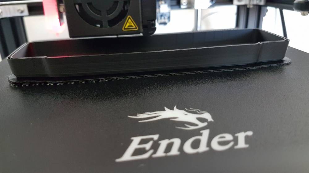

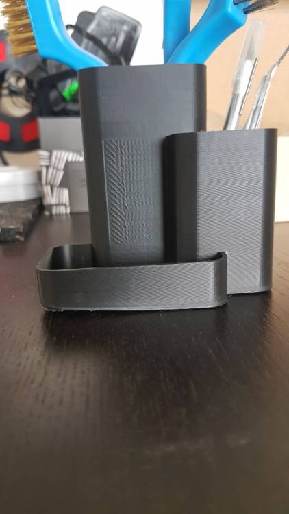

bonjour à tous,
je sais que le sujet a été abordé mainte fois mais malgré mes recherches et différents réglages je n'arrive pas a trouvé la solution.
j'utilise un radeau a chaque fois et le plateau est nettoyé avec de l'essence F.
après réglages du zoffset et possédant un bltouch j'ai des problèmes de warping sur les grosses pièces.
je suis arrivé a limité ce soucis(voir 2eme photo) mais malgré l’utilisation de laque sur la dernière impression les bords se décolle toujours sur la droite.
avez vous une idée de ce que je pourrai faire pour résoudre ce problème :
le bltouch n'est pas la pour compenser les écarts sur le plateau ?
merci pour votre aide

Bonjour
Le 'Warping' est le problème majeur pour l'impression 3D. Il n'y a pas de solution miracle, juste quelques conseils d'utilisation pour essayer de l'éviter.

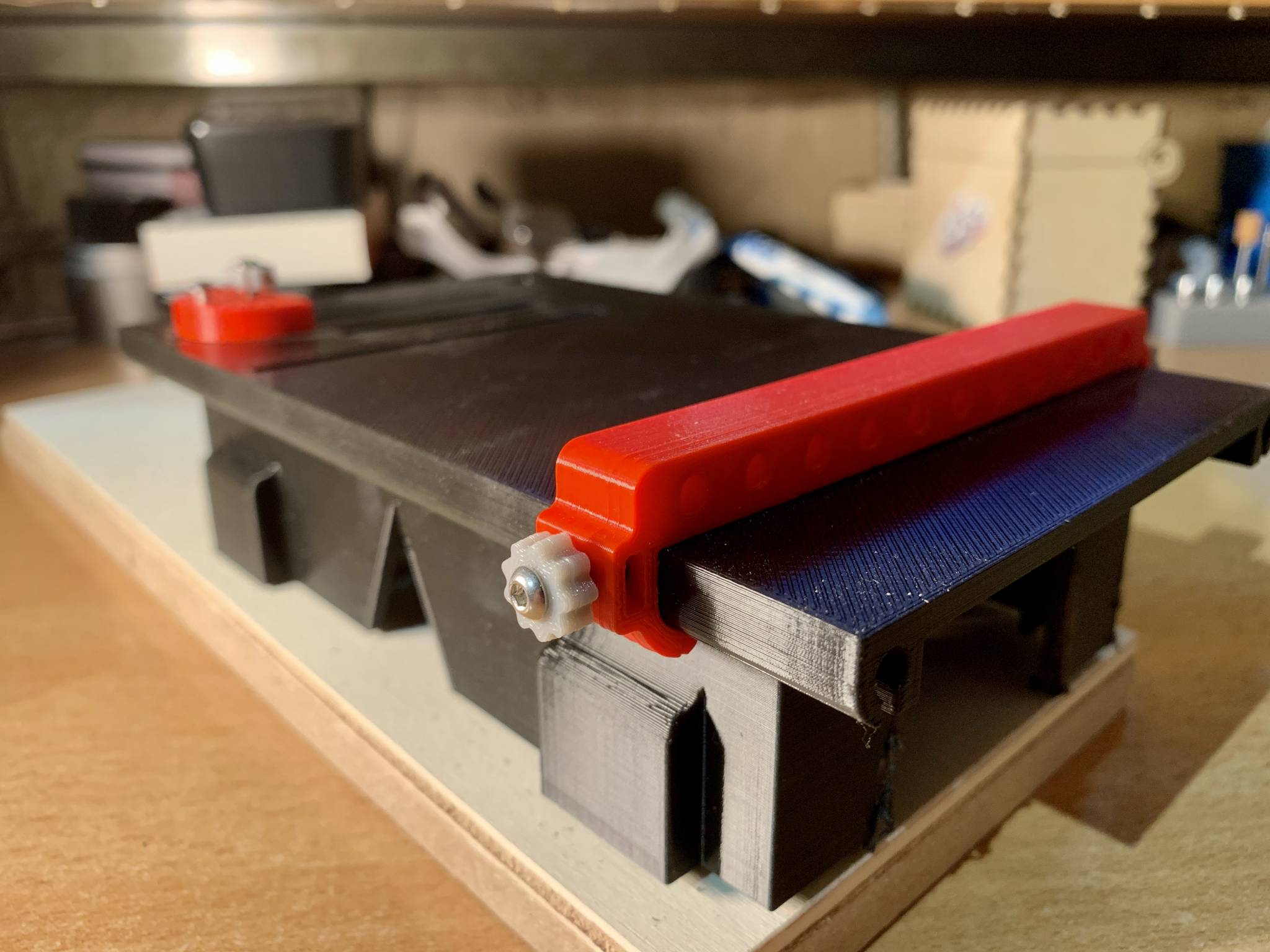

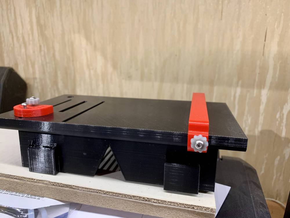

En respectant ces étapes, je n'ai pratiquement plus de warping, cette table pour scie dremel par exemple a été imprimée face plane sur le lit sans aucun problème.

bonjour @Baroudeur
merci pour ta réponse
1 - Nettoyage du plateau
je le fais régulièrement je vais tenté ton produit
2 - Utiliser un lit chauffant
je le mets a 60 voir 65°
3 - Désactivation du ventilateur de refroidissement.
pas de ventilo pour la première couche et vitesse 'impression à 20
4 - Utiliser un caisson
je pense que je vais m'en fabriquer un.
5 - Utiliser un BL-Touch
j'ai un bltouch mais j'ai le sentiment que ca ne sert a rien.
je vais tenté d'autres réglages mais c'est rageant de se rendre compte après 2 ou 3 h d'impression qu'il y un décalage !

il y a 13 minutes, yankro a dit :
Je vais tenté d'autres réglages mais c'est rageant de se rendre compte après 2 ou 3 h d'impression qu'il y un décalage !
As-tu essayé d'ajouter une bordure (brim) autour de ta pièce?
Du gauchissement, j'en ai très rarement même sur des pièces très grandes (jusqu'à 30 centimètres), je n'utilise pas de caisson. Par contre pour retirer la pièce du verre Creality, obligation d'attendre que la température descende sous les 25-30° 😉
Mes paramètres pour du PLA (Ingeo 3D850/870 principalement) :
- Première couche: 20mm/s, plateau à 65°, pas de ventilation sur le filament, plateau très correctement nivelé, nettoyage à l'alcool isopropylique de temps en temps, température filament 210°
- Couches suivantes: 70-80mm/s, plateau 60°, ventilation progressive jusqu'à cinquième couche (100%), température filament 205°.
Certains filaments se rétractent plus que d'autres en refroidissant, le PLA normalement se rétracte peu contrairement à de l'ABS.

Je rajouterai avec tous les conseils donnés que le bltouch peut te corriger quelques défauts de planéité plateau certes mais cela n’empêche pas de devoir avoir l'axe X bien parallèle a la structure de l'imprimante. (quoique je vois que tu as une ender 5 donc ce problème dont je parle sur ender 3 n'est peut-être pas présent sur la 5 ^^)

bonjour @fran6p
j'utilise le raft pour mes impressions car a priori c'est le meilleur moyen de coller au lit j'ai meme utilisé la laque en spray pour l'impression en noir photo 3 et 4
j'ai tenté une fois le brim c'est parti en vrille et j'ai pas retenté a réessayer.
niveau réglages je fait comme toi pour le lit et la vitesse d'impression par contre 200 pour la sortie du début jusqu’à la fin et 50% de ventilation a partir d'un moment .
j'utilise creality slicer car avec cura je n'y arrivais pas.
aurais-tu un logiciel a me conseiller qui soit accessible pour un novice mais qui permet des réglages un peu plus poussé que sur creality slicer ?

Il n'y a aucune raison de nos jours a utiliser un raft… c'est de l'histoire ancienne … le probleme vient d'autre part… et ce n'est certainement pas ton bltouch qui est en cause … difficile de savoir, ton PLA? ton Z offset ? etc.… Meme sur des grandes pieces qui prennent quasiment tout le plateau en PLA je n'ai quasiment jamais eu de warping … Difficile de t'aider …

Moi je plaque bien la premiere couche, mais genre bien bien (pendant le skirt, via le baby step Z ou Tune > probe offset Z selon ton firmware) et après je relache la pression pour la suite de l'impression. Depuis plus de warping (couplé au bltouch qui sonde avant) et une belle accroche

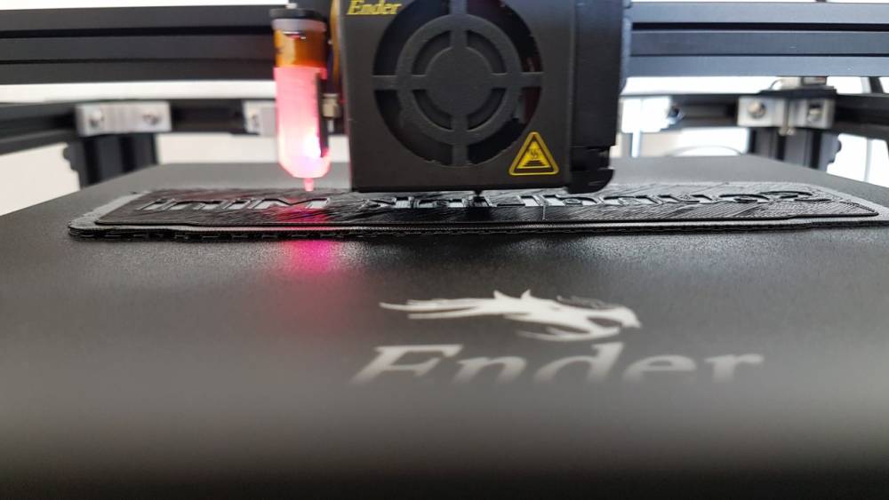

messieurs merci pour vos réponse. après réglages du z offset et du lit, mon accroche sur la première couche est meilleur. je n'ai pas retenté de grosse impression mais j'ai le sentiment d'avoir résolu le problème.
pour info :
PLA de marque SUNLU
bed à 65°
buse à 205°
Merci à tous et vive l'impression 3d !
