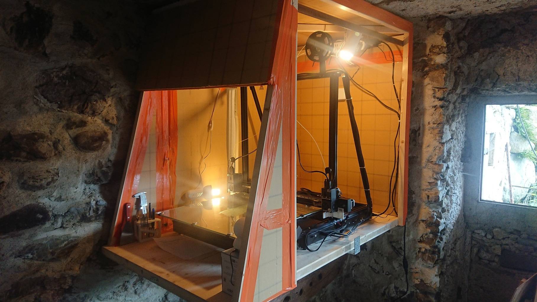

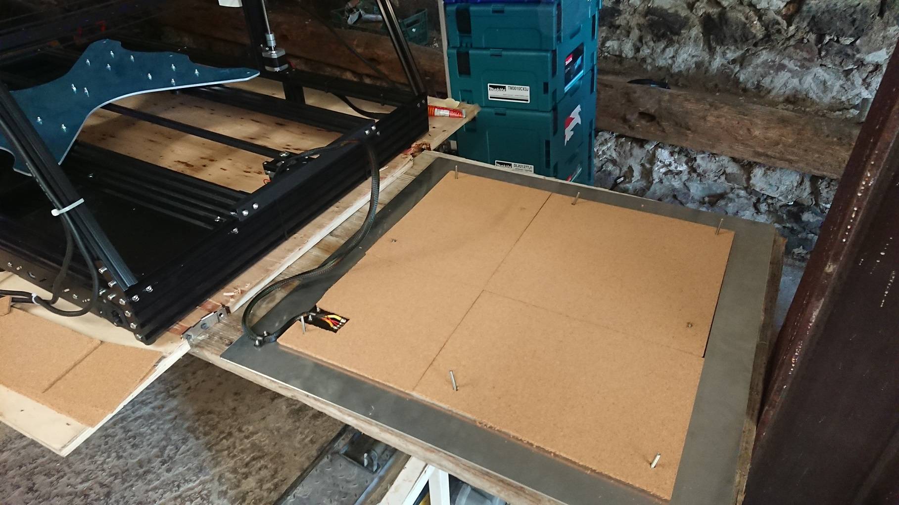

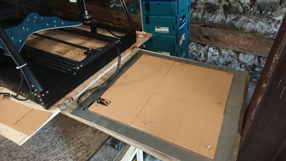

FaFab Posté(e) Juin 5, 2020 Posté(e) Juin 5, 2020 Salut à tous, Ca y est, j'ai fini mon install! Les plaques de styrodur qui trainaient depuis des années au fond de la cave ont enfin trouvé une utilité et vont je l'espère isoler un peu du froid J'ai isolé la plaque chauffante avec du liège 9mm collé avec de la colle pour joints de porte de cheminée et par dessus le liege, sur toute la surface un scotch isolant (Type armaflex, pour les tuyaux de clim et de chauffage) mais j'ai pas pris la photo... Bah voilà j'ai fini ça lundi dernier et puis jsuis parti en déplacement pour le boulot... pas encore pu tester Etape suivante, comprendre et maitriser les réglages principaux J'ai lu que cette tour aide à peauffiner quelques paramètres (température fil + vitesse d'impression + rétractation): https://www.thingiverse.com/thing:2563909 Vous avez un autre modèle à proposer d'assez représentatif qui aide à trouver les bons réglages? Merci d'avance, à+ 1
mysterd2006 Posté(e) Juin 5, 2020 Posté(e) Juin 5, 2020 @FaFab Superbe enceinte Cependant, il me semblait que le plateau avait besoin de plus de débattement derrière l'imprimante ? il ne va pas partir trop en arrière ? Il est possible que je ne voie pas bien la longueur qui reste derrière sur la photo...
FaFab Posté(e) Juin 5, 2020 Posté(e) Juin 5, 2020 Merci [emoji4]Oui, le déport arrière est bien calculé.C'est le déport avant que j'avais zappé [emoji12]D'où le plan incliné sur la face avant[emoji28] Sinon, vu le print des tours, j'ai du taf lol ! Envoyé de mon G8342 en utilisant Tapatalk

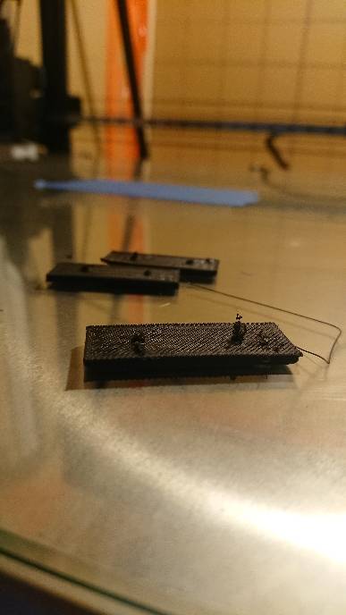

FaFab Posté(e) Juin 6, 2020 Posté(e) Juin 6, 2020 Aucune idée Éric, je l'ai fait mais rien noté de particulier.Et sinon, je tâte un peu tous les réglages (vitesse, rétraction, remplissage, bordures...) et impossible de monter la tour... Des idées svp ? Envoyé de mon G8342 en utilisant Tapatalk
verbalistique Posté(e) Juin 6, 2020 Posté(e) Juin 6, 2020 C'est une tour de rétraction? Peut on avoir le fichier en question? Tu slice avec quoi?
