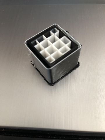

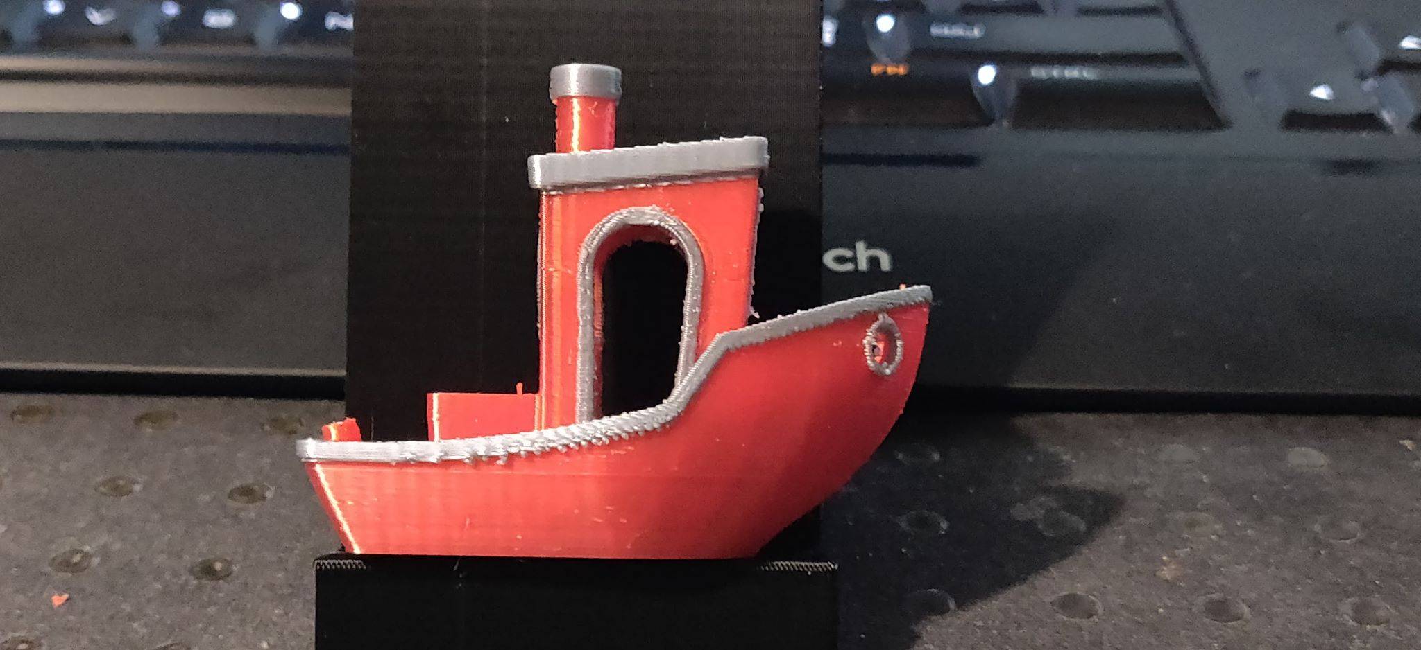

shinzei Posté(e) Juin 19, 2020 Posté(e) Juin 19, 2020 Voilà ma première pièce en deux couleur réussie, 24 heures après réception. Les filaments de base faisaient énormément de stringing, ici c'est déjà mieux, mais c'est pas encore ça, malgré les racloirs en silicone. Avez-vous des conseils pour résoudre ce soucis ? En dehors de ça, c'est très prometteur!
Baroudeur Posté(e) Juin 19, 2020 Posté(e) Juin 19, 2020 Superbe ! Exact les filaments de base sont un peu pourraves.
fdorful Posté(e) Juin 20, 2020 Posté(e) Juin 20, 2020 Il y a 7 heures, shinzei a dit : Avez-vous des conseils pour résoudre ce soucis ? La machine en elle même est excellente; ensuite c'est dans le slicer que ça se passe (rétraction, taille du filament extrudé, etc) Dans ton cas je dirais que tu extrudais trop gros le filament blanc vu la finesse des détails à imprimer.
