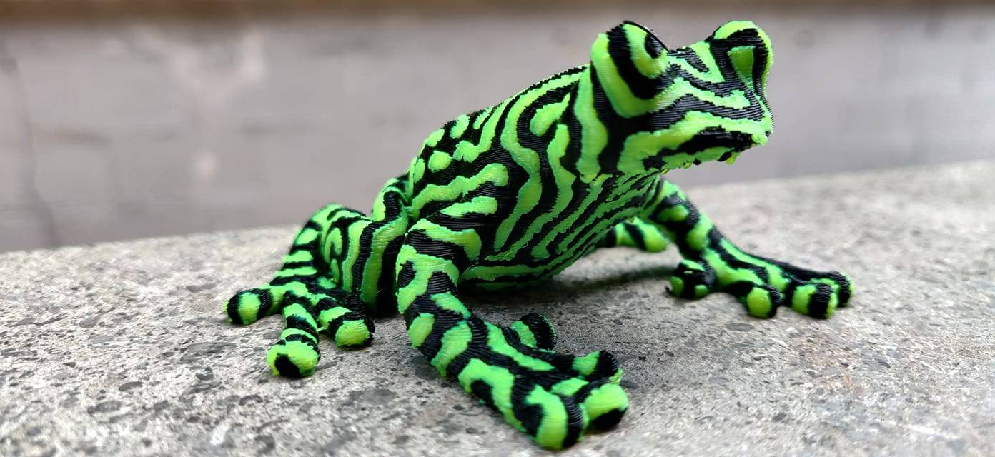

shinzei Posté(e) Juin 22, 2020 Posté(e) Juin 22, 2020 Et voici mon tout premier essai d'Ideamaker, basé sur le profil trouvé ici et modifié au "feeling". Je suis vraiment content de cette machine pour l'instant, j'ai hâte de continuer ma série de pièce bi-colore. 2

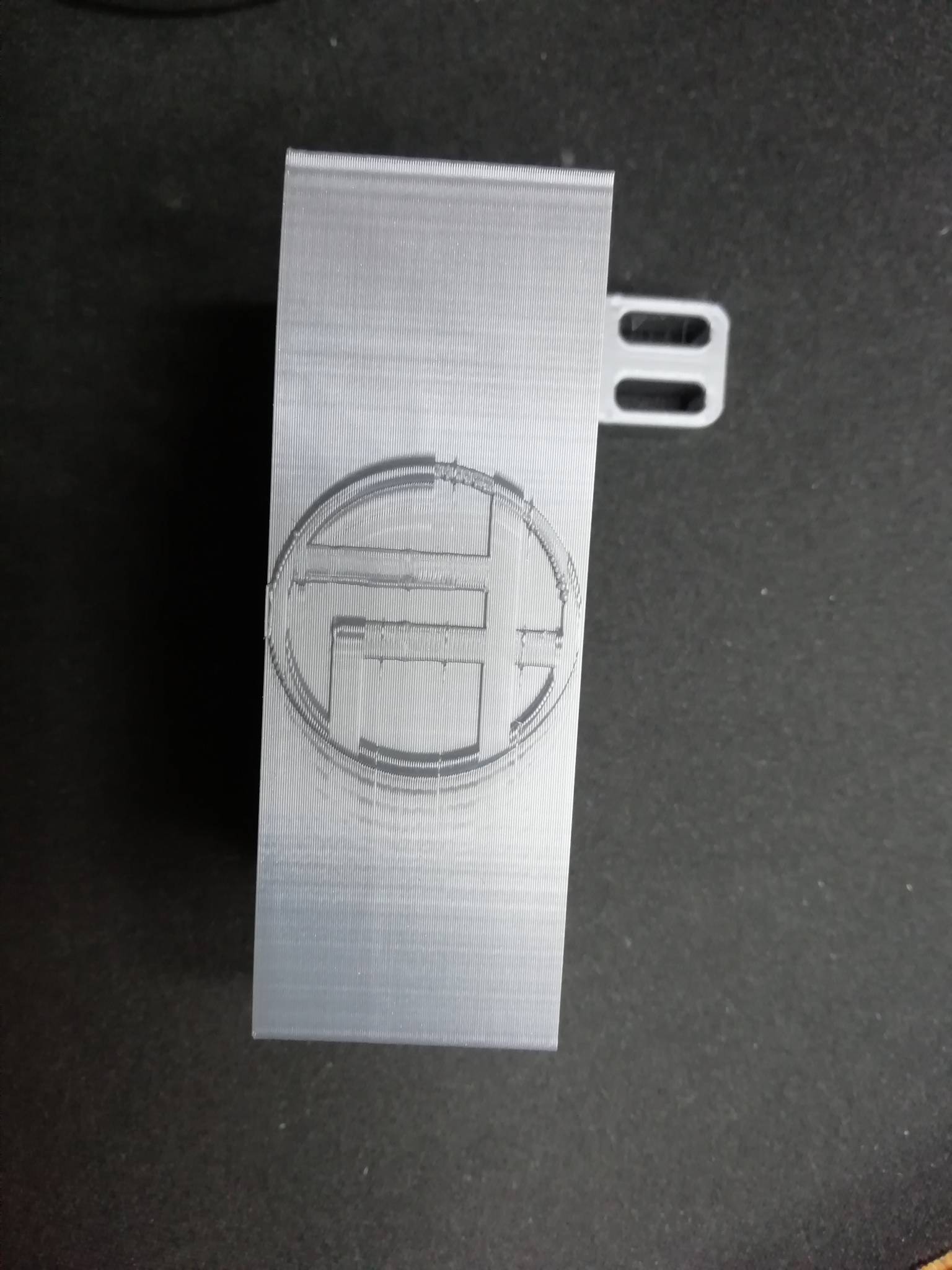

Eric & Jo Posté(e) Juin 27, 2020 Posté(e) Juin 27, 2020 (modifié) Bonjour à tous, Comment allez-vous ? Nous venons de tomber sur un problème sur notre TL-D3 PRO, a un moment dans nos impressions, il y a des bruits étranges et ça décale l’impression sur l’axe X, niveau mécanique on n’a pas trouvé de problème alors si vous avez des solutions nous sommes preneurs. Bonne journée à vous Modifié (le) Juin 27, 2020 par Eric & Jo
Baroudeur Posté(e) Juin 27, 2020 Posté(e) Juin 27, 2020 (modifié) Tout décalage est du à un blocage ou un saut de courroie. Si la courroie X est un peu lache, il faut la retendre, mais sur cette machine, il n'y a pas de vis prévues pour cela contrairement au Y. Sinon le filament tire peut être un peu et coince la tête, il faut regarder l'impression, normalement il n'y a pas de bruits hormis ceux des ventilateurs. Ceci dit, la pièce de gauche est super ! Modifié (le) Juin 27, 2020 par Baroudeur
Eric & Jo Posté(e) Juin 27, 2020 Posté(e) Juin 27, 2020 (modifié) il y a une heure, Baroudeur a dit : Tout décalage est du à un blocage ou un saut de courroie. Si la courroie X est un peu lache, il faut la retendre, mais sur cette machine, il n'y a pas de vis prévues pour cela contrairement au Y. Sinon le filament tire peut être un peu et coince la tête, il faut regarder l'impression, normalement il n'y a pas de bruits hormis ceux des ventilateurs. Ceci dit, la pièce de gauche est super ! Alors tout d’abord merci à toi, on regarde justement mais on ne trouve pas le bloquage mécanique, les courroies sont bien réglées, le fil ne bloque rien, par contre on a un vrai bruit de bloquage ou que quelque chose force, du style le bruit de saut de la courroie mais même démonté on ne voit rien pour l’instant. Par contre ce qui est vraiment étrange c’est que ça ne le fait pas tout le temps On vous tient au courant si on trouve Modifié (le) Juin 27, 2020 par Eric & Jo

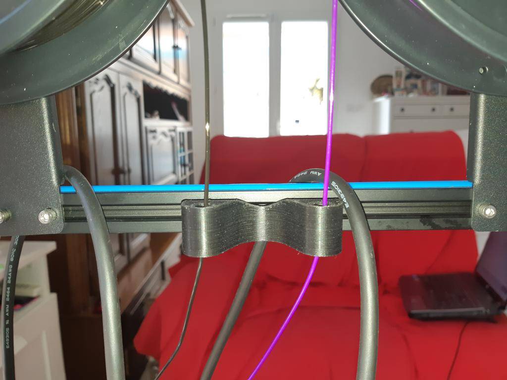

vap38 Posté(e) Juin 27, 2020 Auteur Posté(e) Juin 27, 2020 (modifié) Bonjour, l'incident peut provenir du cheminement du câble vidéo qui alimente l'extrudeur ! En effet il faut une photo pour vérifier le cheminement du filament et des deux câbles vidéo ! Question avez-vous @Eric & Jo un guide du filament pour les deux bobines.? j'ai testé les deux options du montage des bobines; la meilleure solution c'est celle de la photo avec une garniture de déco bleue qui facilite le glissement des câbles. Modifié (le) Juin 27, 2020 par vap38
Eric & Jo Posté(e) Juin 27, 2020 Posté(e) Juin 27, 2020 Il y a 5 heures, vap38 a dit : Bonjour, l'incident peut provenir du cheminement du câble vidéo qui alimente l'extrudeur ! En effet il faut une photo pour vérifier le cheminement du filament et des deux câbles vidéo ! Question avez-vous @Eric & Jo un guide du filament pour les deux bobines.? j'ai testé les deux options du montage des bobines; la meilleure solution c'est celle de la photo avec une garniture de déco bleue qui facilite le glissement des câbles. Ah oui pas mal l’astuce on essayera merci en tout cas, nous avons aussi une petite hypothèse, chez nous ces derniers temps la température a augmenté dans la région et avec la chauffe des composants peut-être qu’ils pourraient se mettre en mode sécurité et générer les décalages mais nous ne sommes pas sûr.

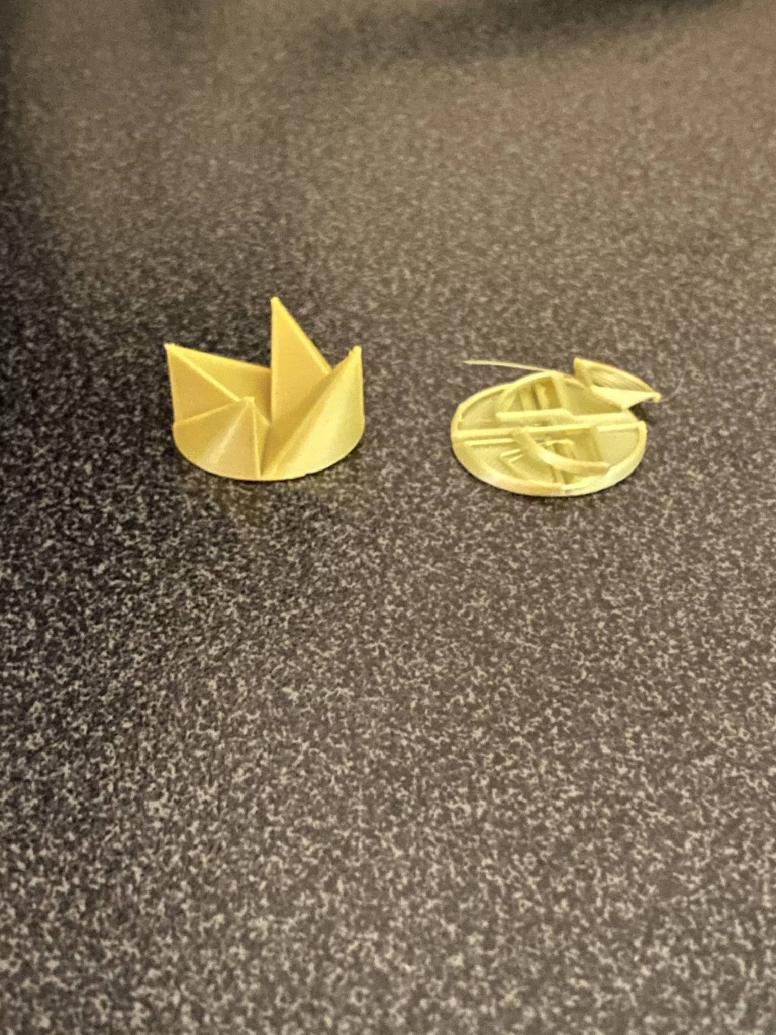

mysterd2006 Posté(e) Juin 28, 2020 Posté(e) Juin 28, 2020 Le 21/06/2020 at 10:04, verbalistique a dit : Je dirais que tu n'a qu'a désinfecter le carton d'emballage extérieur, à la Javel. Le reste à l'intérieur n'a pas été touché depuis 7 jours (si ce n'est plus car l'imprimante était certainement déjà emballée au moment de ta commande) Oui je suis un peu à cran concernant le virus Mais tu as raison. Bon j'ai enfin tout ouvert hier soir, et fait ma première impression, du cube de calibration pour l'offset entre les deux têtes. Tout semble avoir bien fonctionné : Quelques saletés dues à l'absence pour l'instant des essuyeurs de buses

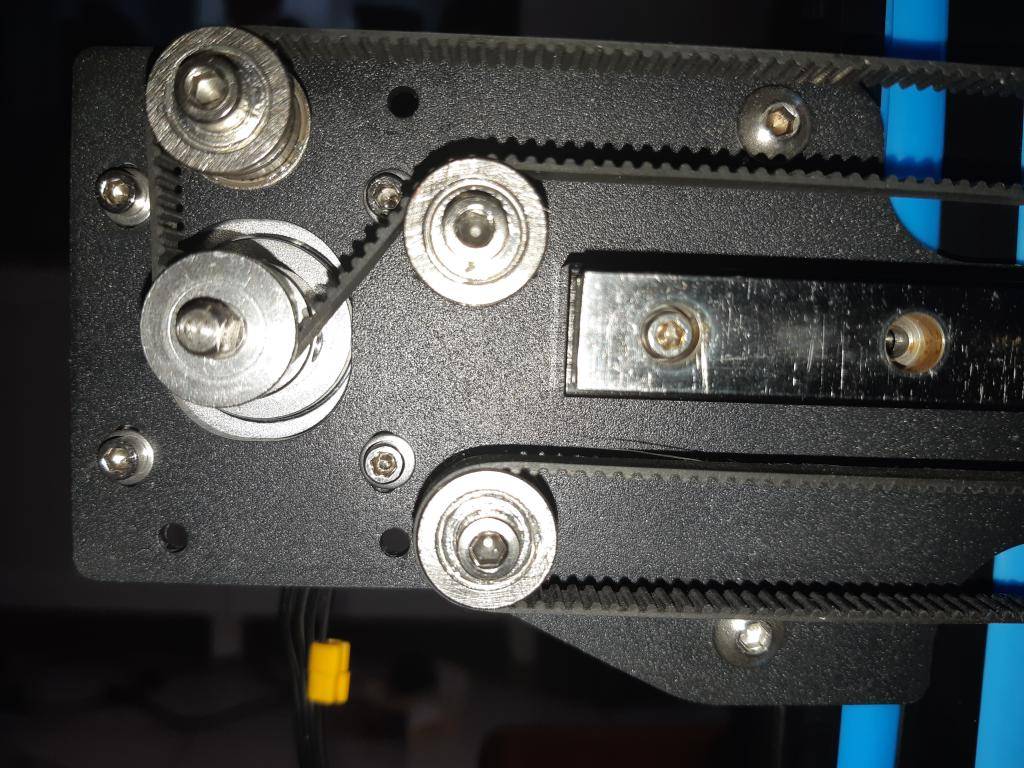

vap38 Posté(e) Juin 28, 2020 Auteur Posté(e) Juin 28, 2020 (modifié) oui il est possible de régler la tension des courroies, il suffit d'enlever des vis pour accéder au mécanisme. ci-joint la photo après déserrage des 4 vis du moteur la tension de la courroie est possible. Je propose également de vérifier toute la connectique de la motherboard. J'essaie dans la mesure du possible d'apporter des solutions quand c'est possible.@Eric & Jo Que dit le service technique de TENLOG pour le défaut des steppers ? Modifié (le) Juin 28, 2020 par vap38 1

Eric & Jo Posté(e) Juin 28, 2020 Posté(e) Juin 28, 2020 Il y a 2 heures, vap38 a dit : oui il est possible de régler la tension des courroies, il suffit d'enlever des vis pour accéder au mécanisme. ci-joint la photo après déserrage des 4 vis du moteur la tension de la courroie est possible. Je propose également de vérifier toute la connectique de la motherboard. J'essaie dans la mesure du possible d'apporter des solutions quand c'est possible.@Eric & Jo Que dit le service technique de TENLOG pour le défaut des steppers ? Alors, il y à plusieurs problèmes et tout ce qui touche la mécanique nous l’avons vérifié et c’est Ok, maintenant le problème persiste toujours j’ai fait une vidéo du problème pour TenLog justement car il m’ont juste envoyé une vidéo de calibrage d’axe X et Y mais ce n’est pas le problème pour nous en tout cas.
