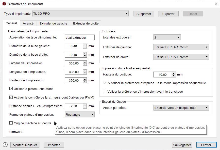

Bien le bonjour,
J'ai suis l'heureux possesseur d'une Tenlog TL-D3 Pro achetée chez StudioLab39 (Site que je recommande, Franck est vraiment super).
J'utilise Ideamaker comme slicer, j'ai installé les profils de @VAP38 (que je remercie pour son dévouement).
J'ai lu la quasi totalité des pages du forum parlant de la Tenlog .... mais pas trouvé la solution à mon soucis ou je suis passé à côté.
Si j'imprime un fichier qui est sur la carte fournie avec la machine pas de problème, tout se passe bien, mais si j'imprime un fichier que j'ai slicé moi même, l'impression débute à environ 2 cm de hauteur du plateau, je pense que c'est un soucis de réglage dans Ideamaker, mais, je n'arrive pas à trouver où... 🤪
Merci,
Brouno

Bonjour @Brouno
je ne comprend pas quand tu dis
Il y a 1 heure, Brouno a dit :
quand l'impression débute à 2cm de hauteur du plateau question à gauche ou  à droite ou à 2cm par rapport à l'axe Z ???
Je pense que tu as certainement changé un paramètre dans IDEAMAKER .
j'ai un doute !! tu as certainement dans paramètre imprimante coché  origine machine au centre ce qui explique peut être le problème; il ne faut pas cocher cette option.
Ci-joint un profil par défaut que tu peux importer pour faire un essai.
J'ai enregistré un fichier test STL  (un château) il permet de tester les réglages de l’imprimante; le sujet est sympa ! si l'imprimante est bien réglée par défaut le sujet imprimé est impeccable sans défaut. J'ai les mêmes réglages et mon impression est superbe.
BROUNO.bin

il y a 26 minutes, vap38 a dit :
Bonjour @Brouno
BROUNO.bin 21 Ko · 3 downloads
CastleInTheAir_B1.gcode 7 Mo · 1 download
L'origine machine est bien décochée.
Je test tes fichiers, merci.

il y a 24 minutes, Brouno a dit :
Je viens de tester avec le profil "Brouno.bin" et le gcode du castel... et ça fonctionne, même en Duplication, je vais comparer le profil "Brouno" avec les autres pour voir où ça cloche, si je ne trouve pas je solliciterai encore ton aide.
En tout cas merci beaucoup.
Brouno

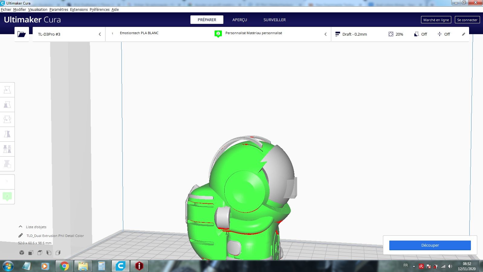

Bonjour à tous !
Après réflexion et lecture de tout le post de Vap38, on s'est décidé avec mon mari pour prendre la Tenlog TL-D3 Pro. Nous l'avons commandé sur StudioLab39 et l'avons reçu il y a une semaine.
Je dois dire que c'est une superbe imprimante. Nous avions avant une Geeetech i3 Pro B que nous avons vendu.
Nous avons toujours utiliser Cura mais nous aimerions passer sur IdeaMaker. On essaie de prendre la main sur IdeaMaker donc pour le moment, on utilise toujours Cura pour nos fichier pour commencer avec la Tenlog.
J'essaie d'imprimer l’astronaute ( https://www.matterhackers.com/store/l/matterhackers-mascot-phil-a-ment/sk/M6DV4FS2 ); mais j'ai un problème quand je mais les deux fichiers STL l'un sur l'autre , cela me fais un décalage et on peux voir que les détails de l'astronaute se retrouve plus haut. Concernant les positions en X, Y, et Z je suis bien à 0 de partout pour les 2 fichiers STL.
@vap38 aurais-tu peut-être ton ficher avec lequel tu avais imprimer le tiens ?

Salut ! Comment as-tu procédé pour les aligner ? En principe, il faut faire clic droit sur la sélection des 2 pièces et "Fusionner", qqchse comme ça. Je n'ai plus le menu exacte en tête ^^

bonjour @Gillou26 ci-joint le fichier du cosmonaute avec des paramètres d'impressions remplissage adapté dans les zones des pieds avec une plus grande densité. J'ai également augmenté la résolution du casque à 0.1mm pour un meilleur état de surface.
Le remplissage général est à 15% résolution de 0.2mm impression en Dual color.
le fichier est compressé
Phil_Color_2.7z

Réponse à  @Brouno concernant la paramétrage de IDEAMAKER il faut dans le menu paramètre imprimante   cocher pour éviter de générer un BUG l’affichage à l'écran de la TENLOG

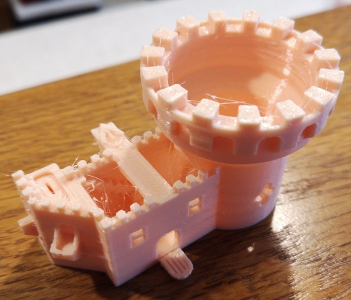

Voici le test du fichier CastelInTheAir, il s'agit du filament fourni avec la Tenlog, il n'est vraiment pas terrible, il casse comme du verre, mais bon, je referai le test avec du PLA de chez Prusament.
Imprimé sans support.

@Brouno pas de défaut majeurs c'est super vu la qualité du filament fourni; l'imprimante se comporte très bien car c'est un Crash test qui permet de mettre en difficulté tous les paramètres d'impression de la TLD3.
Pour moi c'est OK pas de défaut de géométrie un  peu de cheveux d'ange mais c'est gérable.
a+
