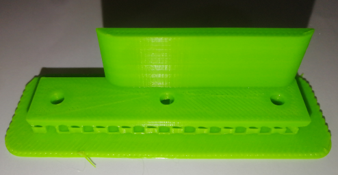

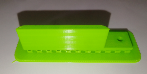

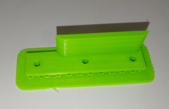

J ai imprimé les supports de courroie et la je m attendais pas du tout à ce résultat.
Fantastique alors que je n ai absolument pas fait encore de réglages .

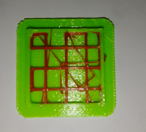

J ai fait l impression du carré de 20x 20 sa pourrait être pire:

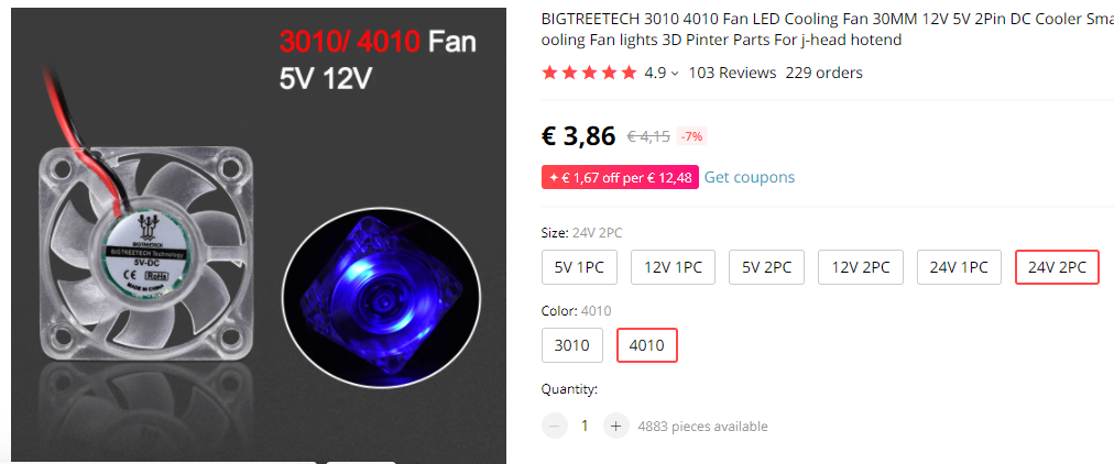

Pour les deux ventillos sur les extrudeurs sur ali image.thumb.png.904fe19417d5bbc4a6322d471ac0b04f.png
1-Ok mais se sont des 24 v silencieux ? . Pas cher  3,86 euros livré les deux sur Ali
2-Si je dois remettre des ventillos sous la Tenlog je ferais comme vous avec 2 x12v mais dur dur de trouver des ventillos silencieux.  Sauf sur les alim de PC beQUIET là les ventillos sont silencieux.

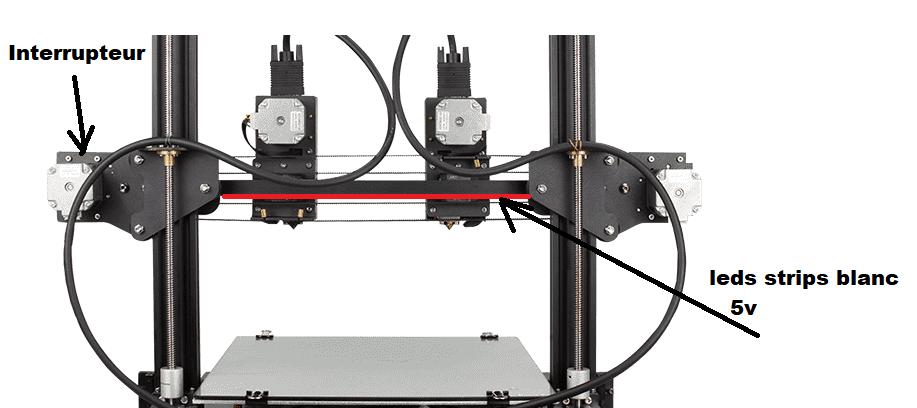

Sur l axe Z je vais ajouter un deuxième point de lumière leds strip blanc sur toute la longueur du rail mais led strip 5v.  Car les capteurs optiques sur les deux côtés des moteurs extrudeurs 1 et 2 sont alimentés en 5V.   1,18 euros les 50 cm leds strip waterproof.
Pas chère pour avoir une lumière qui éclaire l ensemble de la Tenlog sans ajouter de câble.

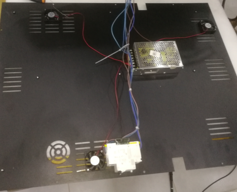

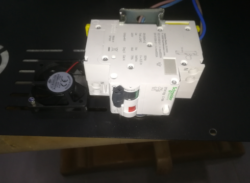

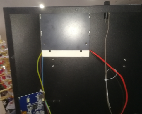

Bonjour Aujourd hui j ai démonté le dessous de la Tenlog D5 pour supprimer un partie du bruit en attendant de recevoir les ventilos des extrudeurs ( voir ci dessus 4010 avec led en 12v et 24v) .
Ajout alimentation 12v et 5v:  ajout 3 ème ventillos sous la plaque de dessous.
Ajout 30mha 16A branché derrière l interrupteur ( préparation pour BED 220V, sécurité car 220v).
Les trois ventillos sont branchés en directe en 5v en permanence.  Bruit 0      🤪
Ajout Alim 24v 5 Ampères qui alimente toutes les cartes sauf le BED d origine .
Les deux alimentations sont protégées par une fusible 4A
Mis en place à la position de l alimentation d origine.
L alimentation 25v 600 d origine pour l alimentation du BED actuelle je l ai sortie.
L alimentation est en extérieur et sera supprimée quand je recevrais mon BED 220v.
L alimentation 24v d origine fait un bruit monstre. J ai démonté le ventillo et lui ai ajouté un abaisseur de tension à 7,4v .  Et là plus de bruit du tout . J espère que cela suffira. Je vais imprimer pour voir car on voit que l alimentation est chaude que lorsque le BED est demandé à 60 degrés.
Il reste un peu de bruit avec les ventillos d origine des deux extrudeurs mais je suis quasi sûr que je mettrais en place les 12v avec abaisseur de tension .On verra les 24v et si cela fait toujours trop de bruit 12v avec abaisseur.
Déjà là cela n a plus rien avoir du tout de chez du tout.
Modifié (le) par captflame2121

Salut,
Tu alimentes les ventilateurs d'origine en 5V alors qu'ils fonctionnent normalement en 24 V, cela m semble trop juste, je mettrais plus en 12V, car du risques d'avoir pas assez de débit en 5V et donc surchauffe des cartes électroniques.
Oui les 3 ventillos sont alimentés en permance en 5v, si je vois que ce n est pas assez pour le débit je passerais en 12v mais plus en 24v . A moins d avoir de gros pbs de débit. L alimentation que j ai mis en place fait du 24-12-5v. Se sont les ventillos d origine.

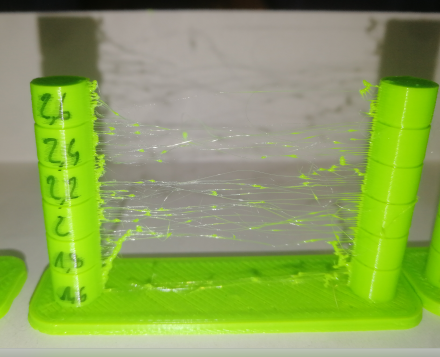

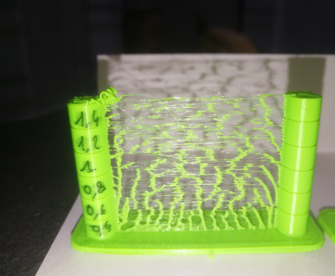

Je viens de faire un test avec une pièce pour les cheveux d ange.
Faut que je recommence car avec un rétractation à 1,4 j ai encore des cheveux d ange

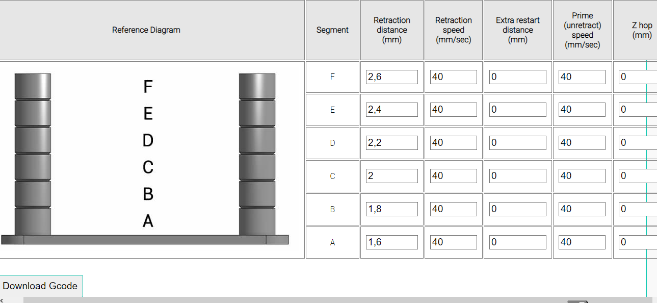

J ai trouvé ce site pour tester nos valeurs de rétractation:
https://teachingtechyt.github.io/calibration.html#retraction
Tu remplis le tableau avec les valeurs souhaité j ai commencé à 0,4 toujours à 40mm secondes.
Ensuite tu télecharges et tu prints.
Je vois que à 2,2 j ai toujours des cheveux d ange.   😒

Ton filament n'est pas humide?
Envoyé de mon SM-G970F en utilisant Tapatalk
Même a 3mm j avais des cheveux d’ange a 200C. Je pense dans ce cas qu il faut diminuer la température de chauffe. C est pour cela que j avais fait les tours de temperature. Ensuite affiner avec la rétractation. Je met ce phénomène également sur le compte du filament fourni avec l imprimante que je pense être de mauvaise qualité.

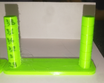

Je viens de terminer.
PLA d origine à 200 degrés et BED 60 degrés:  Vitesse 40 mm secondes avec différente valeur de rétractation:
On voit nettement la diff à parti de de 3
Je vais tester à nouveau à partir de 2,6 à 3,6 mais en jouant sur la vitesse.
Je partirai plutôt sur abaisser la température a 190C. 3,2 c’est beaucoup pour du direct drive d’après ce que j’ai pu lire. Tu peux avoir d’autres effets de bord.
