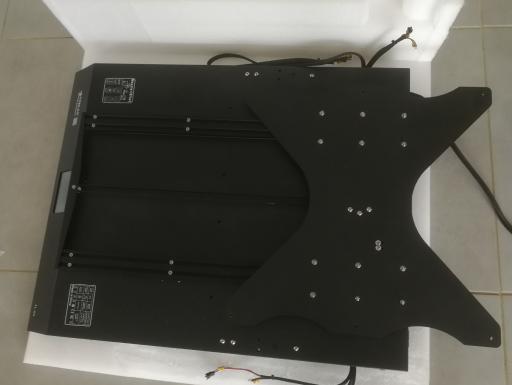

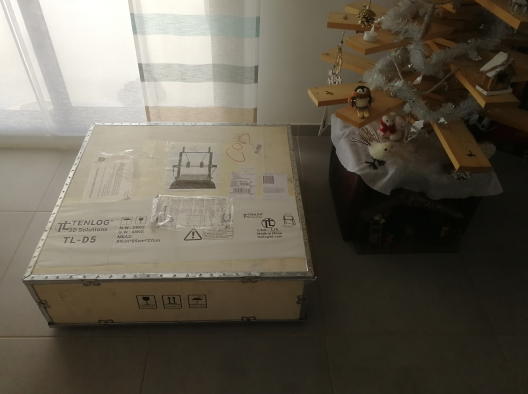

Bonjour j ai reçu la Tenlog DL5.

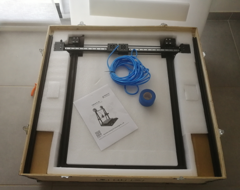

Emballage Nikel de nikel une caisse en bois de 40 kg environ.
Par contre UPS frais de douane -------- > 83 euros.  Heureusement Guoguo avait mis une valeur marchande à 200 dollars.  83 Euros quand même les douanes abusent .
Protection intérieur super protégé :
Les dimensions que je cherchais pour la TLD 5:
largeur : 80 cm
profondeur : avec plateau en position maxi arrière 94 cm
hauteur : sans les bobines  83,5 cm

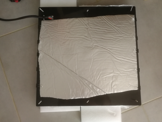

Je démonte l énorme plateau en verre pour contrôler les jeux des galets de l axe Y.
Et là      mauvaise surprise, il y a une mousse isolante avec un revêt métalisé de collé sous le bed .
La découpe à été faite par un aveugle je pense et encore.  😡😡
Pouvez-vous me dire si vous aussi c était comme cela  ?
A quoi cela sert cette mousse vraiment ?
 Merci de vos réponses

Hello! Content que tu l'ai reçu dans les temps et en parfait état !
J'ai la D6, arrivé dans la même boîte en bois mais ça avait mis 3 mois et le verre du bed avait été cassé pendant le transport...
Pour la mousse isolante, je n'en avais pas du tout, j'ai rajouté par moi même une feuille de Liège de 8mm d'ep. Collée aux double face haute température et c'est vraiment appréciable pour le temps de chauffe du plateau (pratiquement divisé par deux)

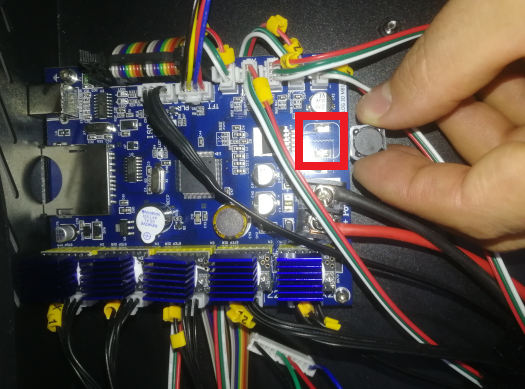

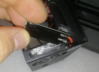

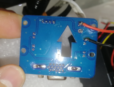

Mais j ai un problème je ne l ai pas encore mise en route j ai voulu resserrer la partie axe Z .... .
Et en basculant l imprimante sur le côté un petit bling bling .
Je démonte le capot de dessous et là j ai retrouvé le petit bling bling  un petit composant déssoudé. Super
Là j ai un gros problème avant la mise en route.

Ok  @captflame2121j'ai vu ce n'est pas très grave ! c'est une self qui est dans le circuit d'alimentation qui c'est décollée avec les vibrations pendant le transport...
deux possibilité de dépannage soit ressouder la self sur la carte mère !
mais l'espace est réduit difficile de placer un fer à souder à cet endroit.
J'ai déjà rencontré ce problème sur un PC portable ...
Il suffit de souder deux morceaux de fils sur la self et les relier sur la carte mère; c'est plus facile à manipuler et ensuite coller l'ensemble avec de la colle fusible en mettant une bout de papier pour isoler les appuis. Entre la self et la surface de la carte mère pour éviter une conduction quelconque.
Nota il n'y a pas de sens de branchement cette réparation doit fonctionner
a+
Non pas grave trop grave j ai trouvé une photo sur le net de la carte mère  v2.1  et j ai ressoudé directement sur la carte d axe .

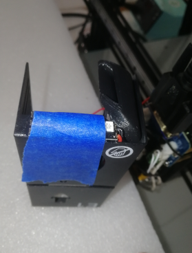

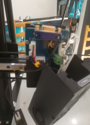

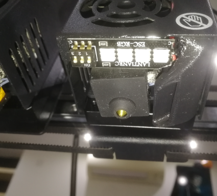

Je ne l ai pas encore essayé cette imprimante, j ai fait des modifs avant sur les têtes 1 et 2 .

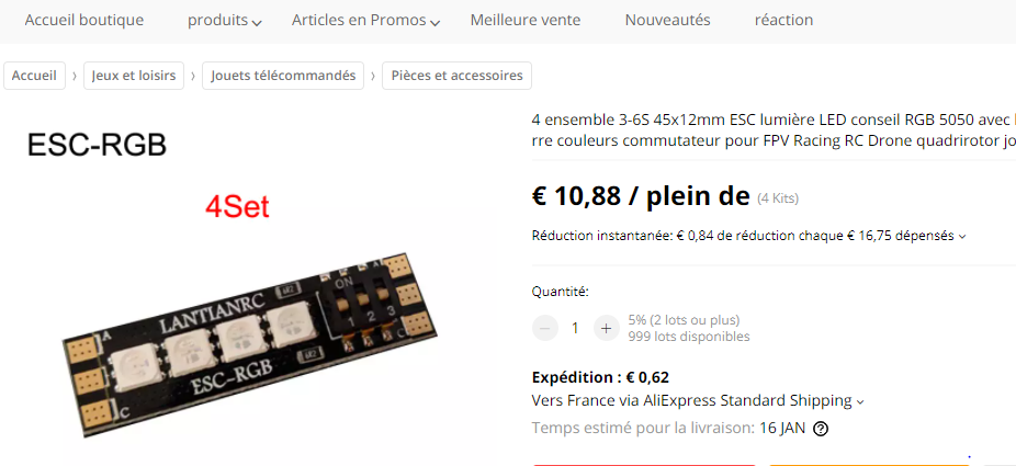

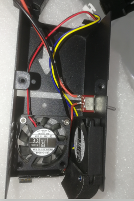

Ajout 4 leds RGB en 24v ( strip de drone) avec un interrupteur  alimenté par un 19 v DC arrivant du câble VGA.
Ici on trouve un 19 v DC.  Donc pas besoin de retirer un câble surtout quand on sait ce que consomme 4 petites leds .
Sur ma tête 1 j ai une petite led sur les 4 de griller, neuf mais pas testé avant . tanpis
Reste encore le passage du BED en 220v mais je n ai pas reçu le matériel.

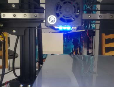

Et bien voilà c'est parfait tout fonctionne, super l'éclairage avec les Leds tu as la référence du Kit ?

Voici ce que j avais pris sur Ali pour mes drones en 6s soit 22 volts .
Plus besoin de ramener une alimentation ext , avec un interrupteur on off  et le tour est joué.

Je vais tester demain car faut bien que je comprenne pour le plateau les 6 molettes + réglages des deux têtes.
je vais partir à 0,15 0,20. Dommage je suis en vacance sinon je me serais ramené du clinquant de 0,2 .
- j ai du HIPS et du PLA
60 degrés ok
je vais encore regarder les deux vidéos de Neopro
Et en pièce faut que je fasse les cales pour les support silicon, et tes pièces aussi Vap38 .
J ai hâte de recevoir le bed en 220v pour virer l alimentation 24v 600w , le bruit pfffffffffff.

A mon sens ce n est pas l’alim qui fait le plus de bruit. Ce sont les ventillos des extrudeurs.
Je viens de me rendre compte que ou j ai pris le 19 v sur la carte le  0 v est pris sur la sonde donc pas terrible du tout .
Je viens de regarder et j ai soudé le 0v sur le véritable 0v et le plus sur du 23v .
La lumière est encore plus forte car 23v. Normal.
 Je n ai pas fait encore de test d impression donc attention quand même . Je testerais demain. Lumière et impression.
Voici le lien Aliexpress:
https://fr.aliexpress.com/item/4001108177687.html?spm=a2g0o.productlist.0.0.59345e63rsEX4T&algo_pvid=60e5cf8c-fd39-434f-9810-5ae3a13fc4dc&algo_expid=60e5cf8c-fd39-434f-9810-5ae3a13fc4dc-40&btsid=2100bdd816092811377368338e3449&ws_ab_test=searchweb0_0,searchweb201602_,searchweb201603_
J ai refais les leds de  l extrudeur 1 car il y avait une led HS :
Je vous montre le détail car cela intéresse certaine personne
Donc avant de mettre en place le strip 4 leds testez le .
Poncer légèrement le bas du cache de l extrudeur
Souder le + et - sur le strip leds
Un petit mélange d époxy:
Avant de mettre la colle époxi il faut couper l angle sur le led strip de ce côté pour
l extrudeur 1 sinon le led strip ne sera pas plat. Idem pour l extrudeur 2
Epoxy et scotch le temps de sécher c est rapide et le travail est fini.
Un led strip de 4 leds qui crache bien car l alimentation est en 23v.

Petits problèmes avec les leds strip. une fois l impression lancé l intensité des leds diminue.  😫
Cela veut dire que le 23v s effondre un poils. Faut que je trouve un autre endroit sur cette carte car je ne veux pas ajouter de câble supplémentaire.
Les ventillos+  tmc2208 cela fait tout de même du bruit.
Salut,
Le bruit vient principalement des ventilateurs de refroidissement des composants électriques et de l'alimentation, pour réduire celui-ci il fait changer  les ventilateurs par des plus grands, donc moins bruyant et voir aussi coté alimentation.

Petits problèmes avec les leds strip. une fois l impression lancé l intensité des leds diminue.  [emoji31]
Ou alors l’autre solution est de prendre une paire non utilisée sur le cable vga et alimenter directement depuis le châssis.
