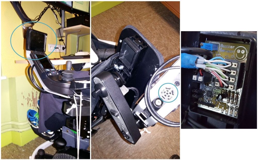

Kachidoki Posté(e) Janvier 18, 2021 Partager Posté(e) Janvier 18, 2021 Il y a 1 heure, vap38 a dit : merci @Kachidokide partager tes connaissances, nous aimerions que tu nous propose ton montage afin de le réaliser. Ce n'est vraiment pas le débat ici, mais puisque c'est demandé gentiment. Voici quelques photos de cette réalisation. Il s'agit d'un système d'activation d'une caméra de recul pour un fauteuil roulant. J'ai entouré l'écran rapporté et le buzzer qui doit l'allumer (klaxon du fauteuil). A droite, un des trois PCB fait maison dans ma cave pour ce projet. Je n'avais pas encore d'imprimante 3D à l'époque. Il y a 1 heure, vap38 a dit : je suppose que ton application fonctionne en toute sécurité ? Je suis sur le 24V des batteries du fauteuil, en aval de la protection et coupe-circuit. J'ai tout de même ajouté un fusible F2A au plus près du départ des câbles, pour parer au cas où un fil ferait un court-circuit (c'est une mécanique complexe, un fauteuil verticalisable). Donc en principe je suis en sécurité. Ce système fonctionne depuis 2008, je pense qu'on peut faire beaucoup mieux et plus simple avec les technos d'aujourd'hui. il y a une heure, merlinx a dit : Ce topic sur la Tenlog TL-D3 Pro a dérivé sur un traitement de la sécurité sur imprimante 3D qui n'a plus rien à voir avec la Tenlog et qui peut s'appliquer à toutes les autres imprimantes. Tout à fait d'accord avec toi, ce sujet mériterai d'être scindé en deux. D'autant plus que le sujet initial de la Tenlog est intéressant, et que je suis d'assez près les IDEX en ce moment. Lien vers le commentaire Partager sur d’autres sites More sharing options...

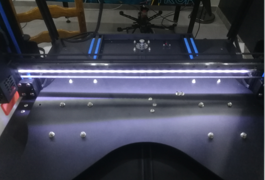

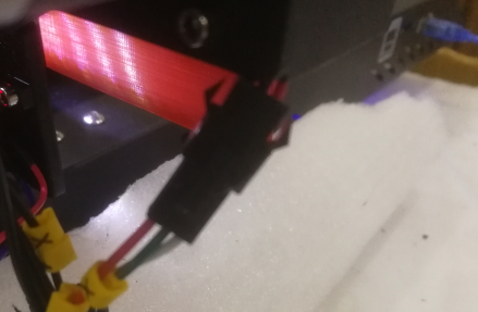

captflame2121 Posté(e) Janvier 29, 2021 Partager Posté(e) Janvier 29, 2021 (modifié) Bonjour, J ai ajouté un bandeau led blanc USB 5v avec un interrupteur . Oui 87 centimes livré blanc en 5v Le 5v est pris sur l alimentation du capteur fin de course Noz 1, relié à un interrupteur Le bandeau LED est collé sous le rail axe Z et le résultat est super bien on voit bien. Je viens de finir le réglage avec le raspberry avec Octoprint + caméra usb. Tous fonctionne bien mais pas les informations de la tête n2 . Je vais surtout me servir du Raspberry pour la camera en direct, c est pouvoir voir a distance si tout vas bien . Et si pb je coupe l alimentation 220v avec la prise connecté. Modifié (le) Janvier 29, 2021 par captflame2121 Lien vers le commentaire Partager sur d’autres sites More sharing options...
st3ve Posté(e) Janvier 29, 2021 Partager Posté(e) Janvier 29, 2021 Bonjour, J ai ajouté un bandeau led blanc USB 5v avec un interrupteur . Oui 87 centimes livré blanc en 5v Le 5v est pris sur l alimentation du capteur fin de course Noz 1, relié à un interrupteur Le bandeau LED est collé sous le rail axe Z et le résultat est super bien on voit bien. Je viens de finir le réglage avec le raspberry avec Octoprint + caméra usb. Tous fonctionne bien mais pas les informations de la tête n2 . Je vais surtout me servir du Raspberry pour la camera en direct, c est pouvoir voir a distance si tout vas bien . Et si pb je coupe l alimentation 220v avec la prise connecté. J’ai également remarqué sous octoprint que les informations de température ne sont remontées que pour la tête sélectionnée. Lien vers le commentaire Partager sur d’autres sites More sharing options...
