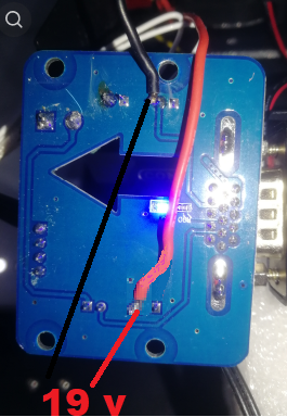

methylene67 Posté(e) Avril 18, 2021 Posté(e) Avril 18, 2021 Le 31/12/2020 at 11:22, captflame2121 a dit : Oui j ai utilisé le filament d origine, Pour les ventilos oui c est du 24v , en passant en 12 volt oui c est sur mais le débit ne sera pas le même quand même faut que je vois. Sinon j ai regardé la prise SVGA tout est utilisé . Là j ai rertouvé un 19v j imprime avec le led strip allumé et les ventillos sont en service. Sa fonctionne enfin leds et ventillos. Bonsoir, Est-ce que quelqu'un aurait fait ce montage ? C'est je dirai l'idéal pour alimenter des Leds, mais faut quand même souder sur la carte de l'extrudeur, donc avant de le faire si quelqu'un a un retour. Merci.

vap38 Posté(e) Avril 19, 2021 Auteur Posté(e) Avril 19, 2021 (modifié) bonjour, Voici un calculateur qui permet de calculer la valeur de la résistance pour une LED blanche tension de l'alimentation 24 volts; Led Blanche tension 3.2 V; courant 20mA = résistance de 1100 Ohms par défaut une résistance de 1.2K ohms en 1 Watt couleur marron rouge rouge 5% nota : bien isoler la connectique avec de la gaine thermo ! le lien calculateur LED a+ Modifié (le) Avril 19, 2021 par vap38 1

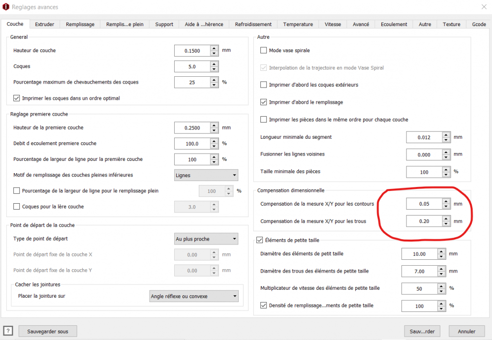

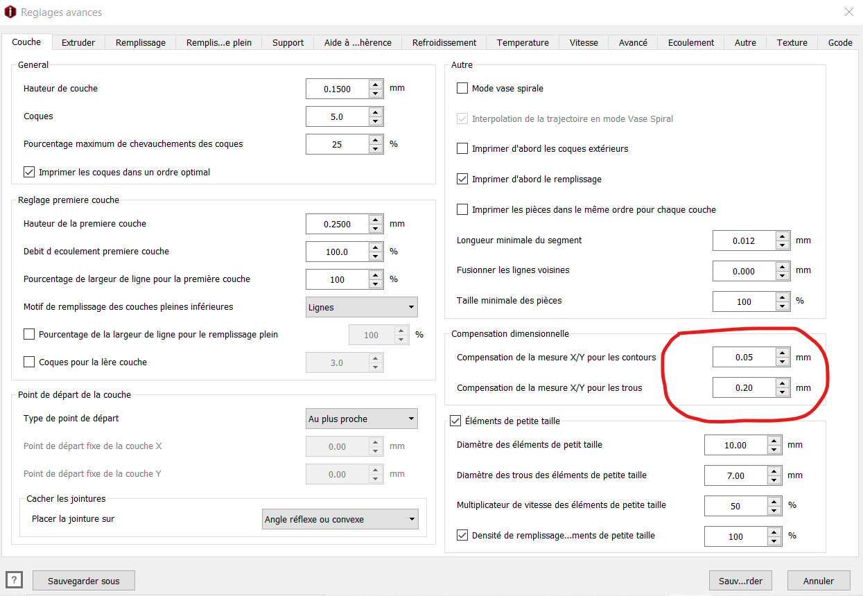

YAN67 Posté(e) Aout 19, 2021 Posté(e) Aout 19, 2021 Bonjour, Je viens d’acquérir ma première imprimant 3d: la Tenlog TL-D3 Pro. Les premières impressions sont mitigés: j'ai fait quelques essais d'impressions qui sur l'aspect sont bien, par contre au niveau respect des cotes çà n'est pas çà: j'ai fait plusieurs essais pour imprimer un cylindre de diamètre 10 mm extérieur avec un trou borgne de 4 mm à l'intérieur. Le résultat est que les 10mm extérieur sont respecté à 0.1 près, par contre le diamètre intérieure est autour de 3.6 mm. Après ce constat j'ai mesuré d'autres pièces et je trouve des décalage de 0.2 mm sur d'autres dimension (suivant X et Y). Quelqu'un a-t'il une idée de l'origine du problème? (j'ai essayé 2 slicer différents Cura et IDEAMAKER et c'est le même résultat). Merci
vap38 Posté(e) Aout 19, 2021 Auteur Posté(e) Aout 19, 2021 (modifié) Bonjour, @YAN67 bienvenu au club des Tenlog voici ma réponse ci-joint la solution en image pour compenser les diamètre des trous ou des cotes X et Y. J'utilise cette méthode qui fonctionne très bien pour des montages de roulements ou emboitements mécaniques. Il faut réaliser une impression test afin de peaufiner les réglages. Attention de bien rentrer les paramètres dans Setting les steps pour l'extrudeur à 93. voici un lien qui explique les bases calibrage de son imprimante Nota l'impression 3D et un loisir très intéressant qui demande un apprentissage et une bonne connaissance de son imprimante et de son Slicer. Rien n'est facile mais il faut un peu de temps pour arriver à un bon niveau. Attention les natures du filament et les différentes qualité influe sur les dimensions des pièces à réaliser; c'est pour cela qu'il faut calibrer son imprimante pour des réalisations précises exemple assemblage mécanique. Bon courage pour la suite Francis Modifié (le) Aout 19, 2021 par vap38
YAN67 Posté(e) Aout 20, 2021 Posté(e) Aout 20, 2021 Bonjour, Merci pour ce retour je vais essayé ce soir. J'avais cherché ce type de paramètre sans les avoir trouvé vu la multitude de vue Belle journée, Yannick
